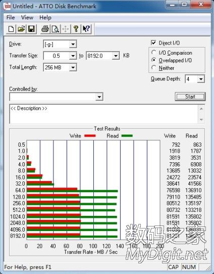

固态硬盘以其读写速度快,体积小的优点,正逐渐取代常规的机械硬盘,但其价格也是让人不敢轻易接近。常规机械硬盘现在的价格基本为0.5元/G,固态硬盘的价格约为5元/G。于是市场上就出现了一些固态 硬盘 和机械硬盘组成的混合固态硬盘的电脑,已获得高的系统运行速度与大容量的兼顾。本人电脑购于06年,基本配置780G的平台,AMD5000+处理器,2G内存,80GSATA1接口硬盘,由于历史过于悠久电脑运行慢如蜗牛,开机要1分多钟,并且开机时伴随着硬盘吱吱的响声,真是担心硬盘会散架。于是也想构建一个固态+机械的混合硬盘系统;刚好这时看到数码交易区有坛友卖SLC材料的CF卡,于是抱着试试看的态度购来给老电脑加点新鲜血液。
网购回来的CF和SATA转接口(PS:转接口上黄色的是什么?? 绝缘胶带呀,没找到合适的盒子o(╯□╰)o):
合体连到主板上:
开机进入bios检测到CF卡:
进PE,咱们数码之家的维护光盘:
用DISKGen格式化,并设置成活动分区(一定要活动啊,要不然不能引导的):
下一步就是用ghost拷贝系统镜像,然后重启进bios设置引导顺序(一定要调顺序呀,要不还会从原来的硬盘引导):
装完系统后开机,在没优化开机速度的情况下开机速度:
然后是各种测速:
在USB3.0下的测试:
购买个cf卡自己来diy个固态硬盘,顺便写个教程
和原硬盘读取速度对比:
哈哈:现在终于摆脱开机时硬盘的吱吱声和系统缓慢的运行速度了!
