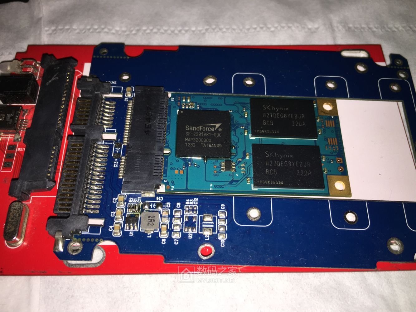

前两天网友给我发消息,说手上有一块老海力士固态写入会掉盘。
然后我查了下这个颗粒有Gold固件,于是二话不说第二天就网友通过SF来到我手上了
SF系列开卡虚拟机前两天我已上传了。有兴趣的转http://bbs.mydigit.cn/read.php?tid=2610365&fpage=2
海力士26NM的H27QEG8YEBJR 而且还是BGA100的颗粒,确实是古董了

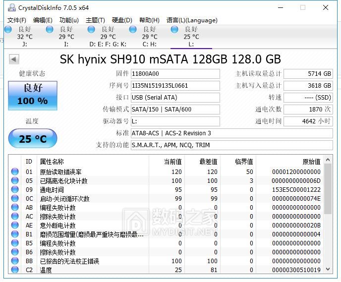

看了下SMART信息,10T写入都还没到就翻了。。。。

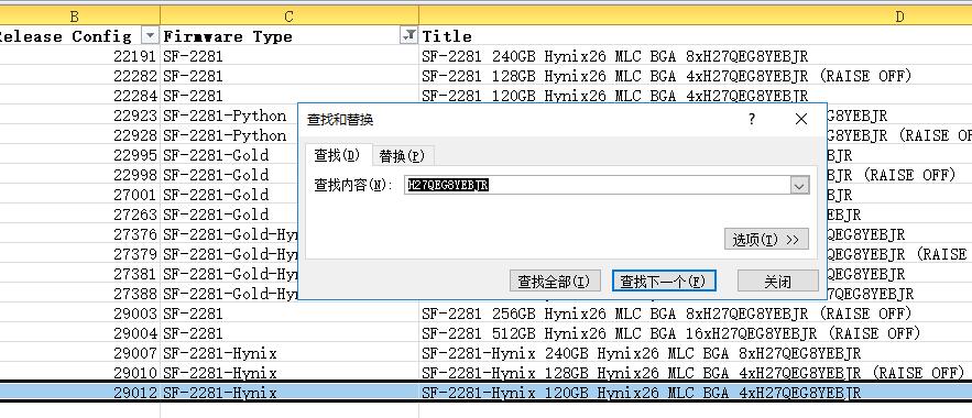

然后查找5.8固件支持表,本次选用5.8固件进行刷入
查找该主控,及颗粒对应的编码,由于是4颗H27QEG8YEBJR组成的
所以可选GOLD固件或者其他兼容固件
因此这边选择了29012,27381,27002这几个编码

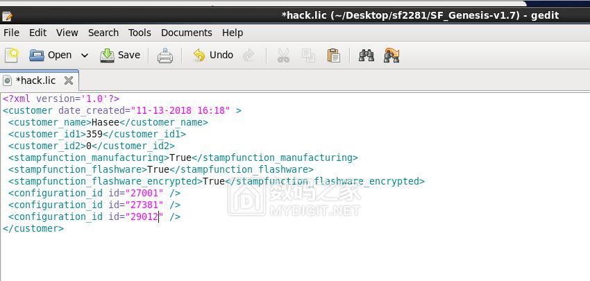

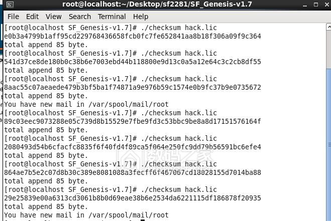

给lic文件加上支持表上的编码,。并去除<checksum>XXX</checksum>
这个标签及其内容
然后再用checksum工具重新生成校验码

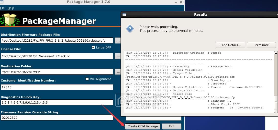

然后再打开PackageManager工具生成对应的MFP文件

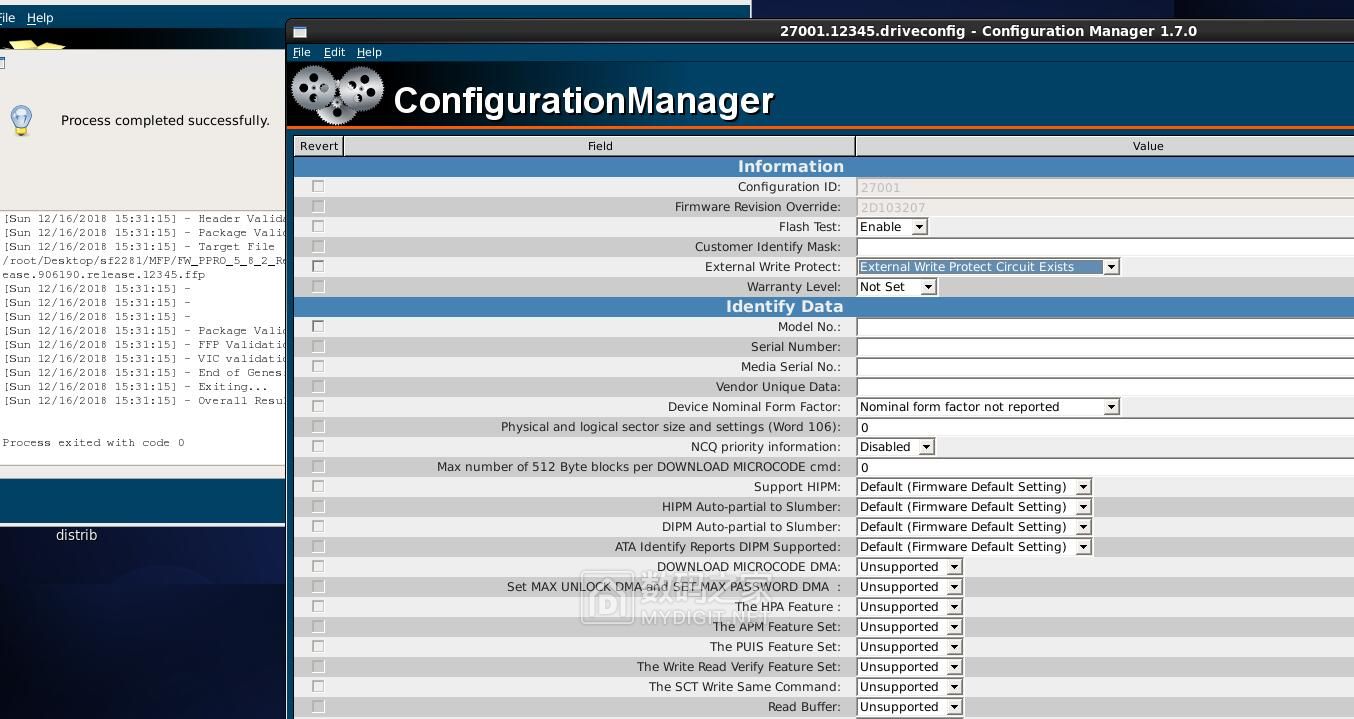

生成MFP后,配置一下driveconfig,另存为一份

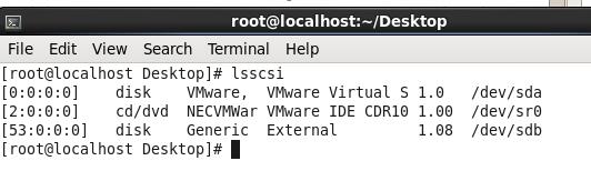

然后对连接到虚拟机的硬盘获取其对应的标签,在终端输入lsscsi
这边可以看到接入的硬盘标签为53:0:0:0 牢记此标签

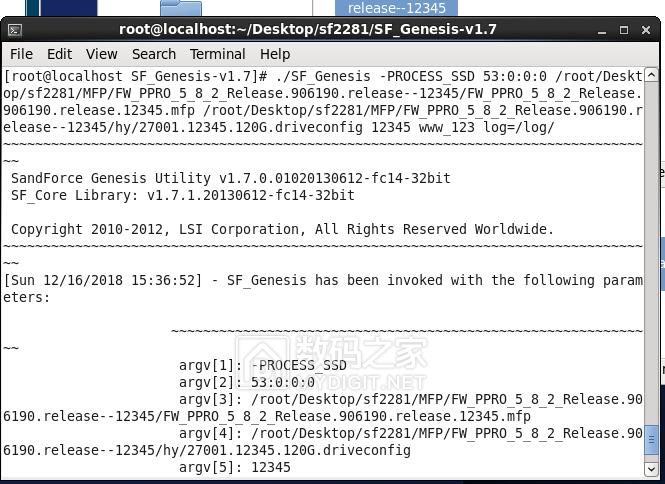

再到终端中输入开卡命令(如下图)
此处做开卡命令简要说明
./SF_Genesis -PROCESS_SSD【空格】你的硬盘标签【空格】你存放MFP文件的目录【空格】你保存的driveconfig的路径【空格】日志目录

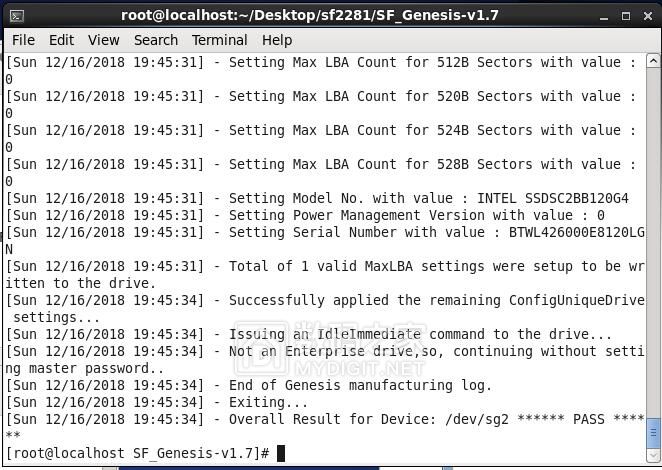

一切就绪,回车运行
等待3-5分钟后如果命令及固件配置一切没问题就会PASS
