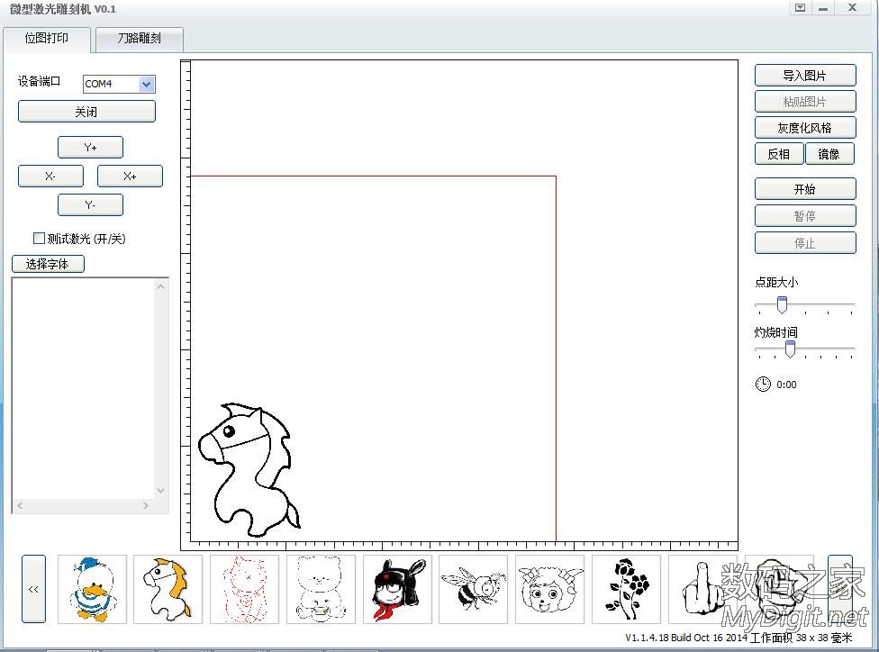

Grbl Controller 或  gcodesender 或国人做的雕刻机软件

从前人的经验得知:  基于arduino的雕刻机的原理是通过电脑软件发送G代码到arduino来控制easydriver电机驱动板来分别控制x,y轴上的光驱步进电机,从而实现雕刻机功能。
