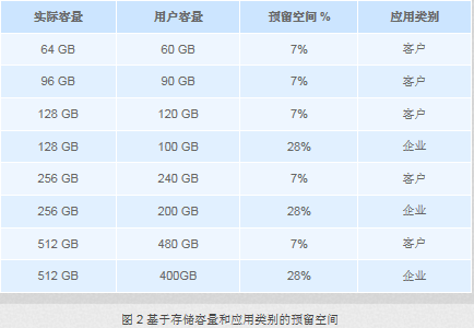

淘宝上有一些所谓的企业级SSD,说是全新eMLC,实则是服务器拆机,使用了很久以后重新开卡,不过嘛,固件变成了消费级的。真假eMLC企业级,最明显的区别就是:真eMLC的容量总是100GB的倍数,而重新开卡后总是120/128GB的倍数;因为eMLC企业级产品的冗余度约为28%.
看看金士顿的解释:
