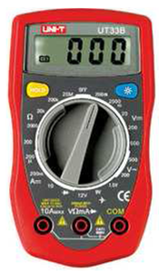

A、数字万用表
数字万用表在以下工序中需要用到,一是测量步进电机的引线电阻大小来区分组别,二是调
整驱动板的工作电流,三是测量开关电源的极性与电压,当然还有其它许多用处。

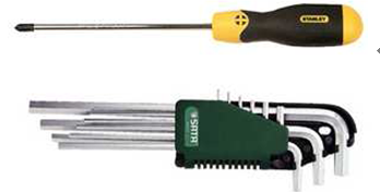

B、螺丝刀与内六角扳手
本套件中的螺丝型号有 4MM、6MM 标准内六角,4MM 联轴器无头内六角,十字自攻螺丝,您
应该根据需要购买相应工具,我们建议您购买十字长柄与短柄螺丝刀各一个,公制 1.5-6MM
内六角扳手一套, 4MM、6MM 外六角扳手各一个,尖嘴钳与老虎钳最好也配备一个。

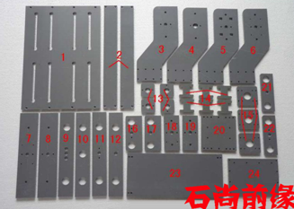

A、   PVC 板(以下 A序列号为下图中红色数字,合计 35块)

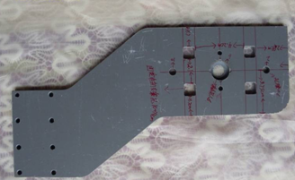

A1:雕刻机台面    1 【长32.1cm*22.5cm】固定螺丝孔  从上到下1.5cm---8cm---14.5cm---21cm  为打孔中心  孔直径0.4cm   可以把这些孔口子扩大一点让螺丝帽子和台面齐平
A2:台面底部加强板   2 【长32.1cm*4cm  四个角的孔直径0.4cm
A3X 轴龙门立板① 1 【总长23.8cm*12.5cm】{左边8 0.4cm的孔是龙门连接Y 轴固定直线轴承滑块板的孔  从左到右 0.5cm  3.5cm
从上到下  0.4cm 2 .6 cm  4.9cm   7.1cm 为中心打孔}    从右到左第一个0.6cm 的孔是【这是直径12mm光杆螺丝的孔  孔直径0.6cm  打孔中心2cm  中间这个1cm的孔【这是直径8mm不锈钢丝杆的孔  孔直径1cm  打孔中心6cm    第三个孔:【这是直径12mm光杆螺丝的孔  孔直径0.6cm 打孔中心10cm   另外两个0.4cm的孔是固定两块龙门的螺丝孔从上到下;2.25cm   3.75cm(这个是不锈钢丝杆孔)  5.25cm
A4X 轴龙门立板②    1 块【总长23.8cm*12.5cm】{左边8 0.4cm的孔是龙门连接Y 轴固定直线轴承滑块板的孔  从左到右 0.5cm  3.5cm
从上到下  0.4cm 2 .6 cm  4.9cm   7.1cm 为中心打孔}    从右到左第一个0.6cm 的孔是【这是直径12mm光杆螺丝的孔  孔直径0.6cm  打孔中心2cm  中间这个1cm的孔【这是直径8mm不锈钢丝杆的孔    大孔直径1.6cm(注意:大孔不能打穿,刚刚能够把固定丝杆的 625 小轴承镶嵌平就行了)。小孔直径1cm打穿    打孔中心6cm    第三个孔:【这是直径12mm光杆螺丝的孔  孔直径0.6cm】打孔中心10cm    另外两个0.4cm的孔是固定两块龙门的螺丝孔从上到下;2.25cm   3.75cm(这个是不锈钢丝杆孔)  5.25cm
A5X 轴龙门立板③    1 块【总长23.8cm*12.5cm】{左边8 0.4cm的孔是龙门连接Y 轴固定直线轴承滑块板的孔  从左到右 0.5cm  3.5cm
从上到下  0.4cm 2 .6 cm  4.9cm   7.1cm 为中心打孔}    从右到左第一个0.6cm 的孔是【这是直径12mm光杆螺丝的孔  孔直径0.6cm  打孔中心2cm  中间这个1cm的孔【这是直径8mm不锈钢丝杆的孔    大孔直径1.6cm(注意:大孔不能打穿,刚刚能够把固定丝杆的 625 小轴承镶嵌平就行了)。小孔直径1cm打穿    打孔中心6cm    第三个孔:【这是直径12mm光杆螺丝的孔  孔直径0.6cm】打孔中心10cm    另外两个0.4cm的孔是固定两块龙门的螺丝孔从上到下;2.25cm   3.75cm(这个是不锈钢丝杆孔)  5.25cm   这是反方向的了  其它不变  增加四个1cm*1cm的固定步进电机支架孔  上下离边1.7cm  两孔中间边际2.1cm   从右到左2.9cm—1cm—4.2cm—1cm
A6X 轴龙门立板④    1 块【总长23.8cm*12.5cm】{左边8 0.4cm的孔是龙门连接Y 轴固定直线轴承滑块板的孔  从左到右 0.5cm  3.5cm
从上到下  0.4cm 2 .6 cm  4.9cm   7.1cm 为中心打孔}    从右到左第一个0.6cm 的孔是【这是直径12mm光杆螺丝孔  孔直径0.6cm  打孔中心2cm  中间这个1cm的孔【这是直径8mm不锈钢丝杆的孔    打孔直径1cm   打孔中心6cm    第三个孔:【这是直径12mm光杆螺丝的孔  孔直径0.6cm】打孔中心10cm    另外两个0.4cm的孔是固定两块龙门的螺丝孔从上到下;2.25cm   3.75cm(这个是不锈钢丝杆孔)  5.25cm   这是反方向的了  其它不变  增加四个0.3cm的固定步进电机支架孔  上下离边2 .2cm 为打孔中心   从右到左3.4cm—6cm—8.6cm为打孔中心

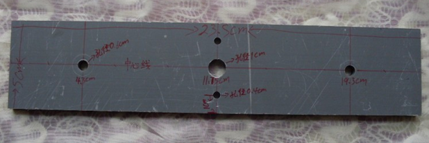

A7Y轴固定步进电机板    1块【长23.5cm*5cm】从左到右打孔中心4.3cm【这是直径12mm光杆螺丝孔  孔直径0.6cm  打孔中心11.75cm 【这是直径8mm不锈钢丝杆孔  孔直径1cm  打孔中心19.3cm 【这是直径12mm光杆螺丝孔  孔直径0.6cm    中间两个直径0.4的孔是固定625小轴承座的孔  离边1cm为中心打孔两边打孔位置相同   40.3cm的孔是固定步进电机支架孔  从中心向两边2 .6cm 中心打孔 离边距离同样是1cm
A8Y 轴固定 625轴承座板 1 块【长23.5cm*5cm】从左到右打孔中心4.3cm 【这是直径12mm光杆螺丝孔  孔直径0.6cm  打孔中心11.75cm 【这是直径8mm不锈钢丝杆孔  孔直径1cm  打孔中心19.3cm 【这是直径12mm光杆螺丝孔  孔直径0.6cm    中间两个直径0.4的孔是固定625小轴承座的孔  离边1cm为中心打孔两边打孔位置相同
