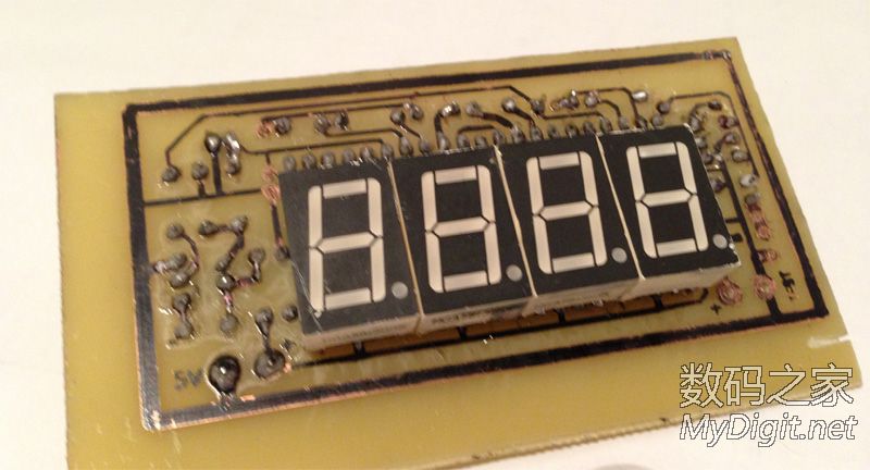

最近拆到两块DH7107GP数字电压表IC,就打算废物利用,做一个电压表,首先在网上搜索教程什么的,顺便DOWN下来一个PCB样例,然后将负压修改为三极管方案(元件容易备齐):
这下,我之前D的“雕刻机”派上用途了。。。。。。
是骡子是马,拉出来溜溜......
先将覆铜板用透明胶固定在Y轴平台上,然后Sprint-layout导出Gerber文件,上位机打开Gerber文件,调好位置,开工!
(椭圆焊盘中间没有孔,这是sprint-layout的问题,其实sprint-layout输出的gerber中所有焊盘都没有孔,图中的圆焊盘开孔是上位机自动添加的,但是sprint-layout没有使用gerber标准定义的椭圆焊盘指令,而是用一小段直线代替,所以上位机无法自动添加开孔。其他PCB软件我试了没问题,可以开孔。)
画好后用记号笔简单修补一下笔画比较细或比较淡的地方,然后丢进三氯化铁中之类的工作不提,看腐蚀好的板子。
(呵呵,记号笔油墨固定的牢牢的,我也不打算去掉了,就直接当保护层吧!)

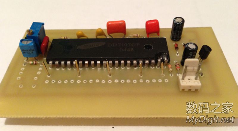

然后打孔(别笑简陋的小台钻)。
焊接好后成功点亮(缺分压电阻,是直接用可调电源接输入端测试)
PS:网上的大部分的7107三极管负压电路有错,我画的PCB是修改正确的,按我的PCB做保证你一次成功。
唯一的一点疑问就是三极管负压电路的电感,不知是我用的电感太大或太小,反正开始负压只有-1.2v左右,后来将电感短接时负压就上升到-3.2v左右,PCB上就用跳线短接原电感位置了。
在这次PCB做好之后,我感觉自己爱上做PCB了:)
以后做PCB不再头疼。
