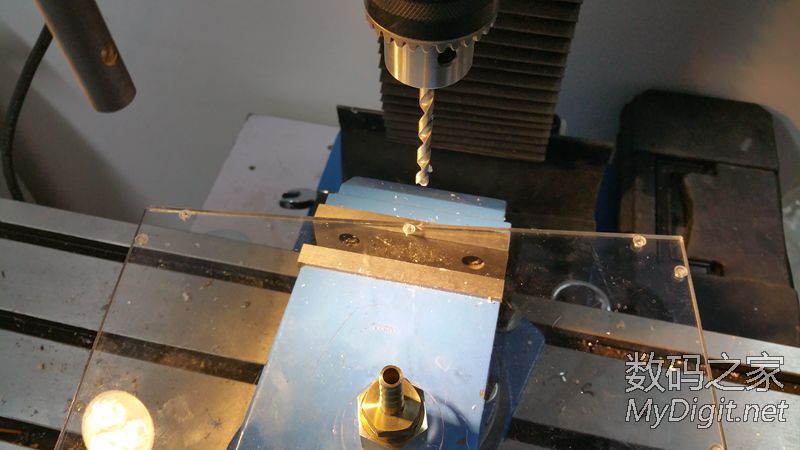

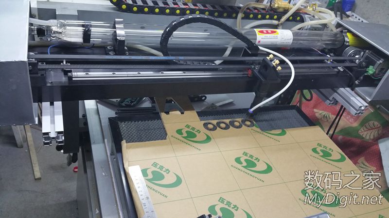

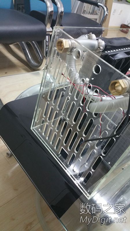

前段时间改好了激光雕刻机,激光管一直用纯净水加塑料桶冷却,马上冬天要来了,防止冻坏,改防冻液,改温控和报警!
设计好图纸,上diy的激光机,5mm的板子,开切。
切好了,直接亚克力浇水粘起来。
入风口,没有合适的过滤网,先空着吧。

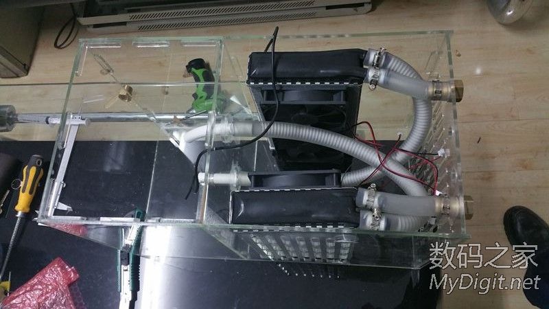

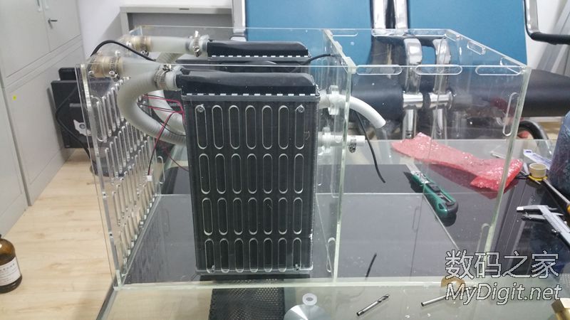

一边是冷却液储存池,一边是散热片冷却室,使用的是车上的暖风换热器,超便宜30元。买了2个,外加4个12cm风扇,双组散热。

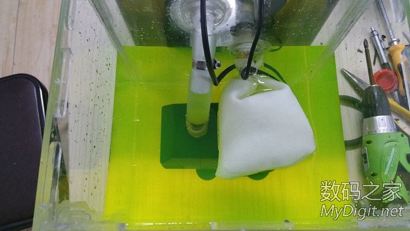

冷却液储存池用亚克力胶粘好后,用用玻璃胶密封了一下,内框不好涂,直接上手了。。。。。。
盖板,螺丝孔倒角,螺丝安装后平齐。

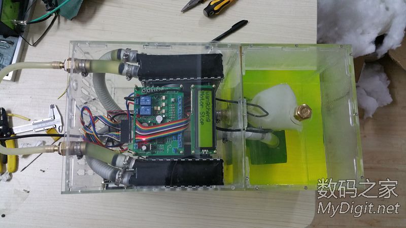

注冷却液,9升的桶,用了一桶半,储存室设计的有点大了,不过也有好处,热容大。
过滤网是擦鞋布拉。宾馆里面拿回来的,哈哈。

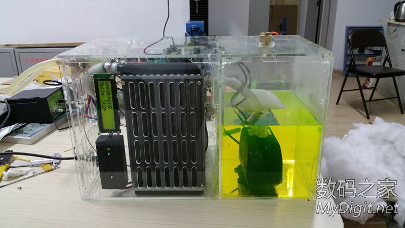

装上控制板,设置低温风扇不起动,中温5V供应风扇启动,高温12V供应风扇启动。
高于一定温度直接报警。

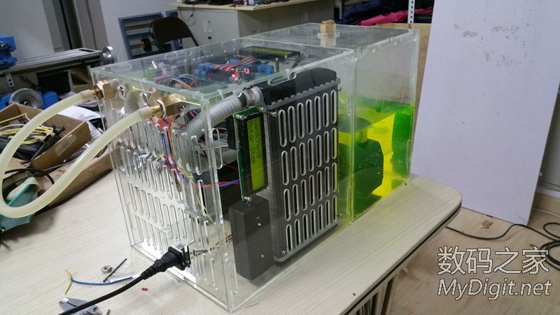

1602双液晶,正面一个,侧面一个,方便任何角度查看工作状态。
郁闷的进风口,还没有找到过滤网,先空着得了。

这个激光头多大功率?

回 叶秋雨丶 的帖子
叶秋雨丶:这个激光头多大功率?
 (2015-10-22 17:20) 回 叶秋雨丶 的帖子
空间有限,家里放不开了,只有60W,再长的装不下了。
