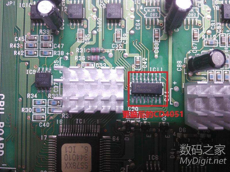

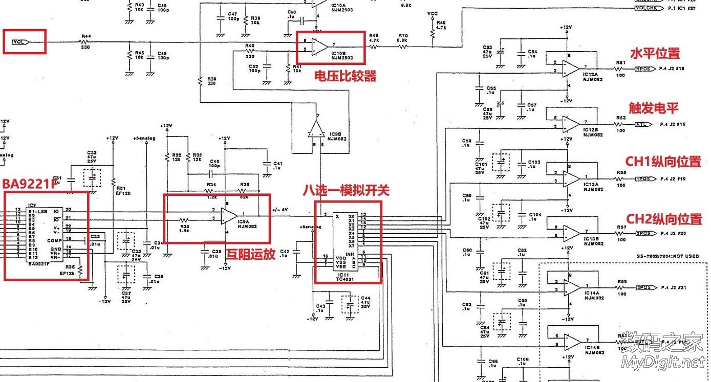

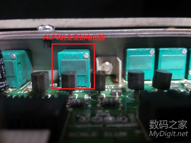

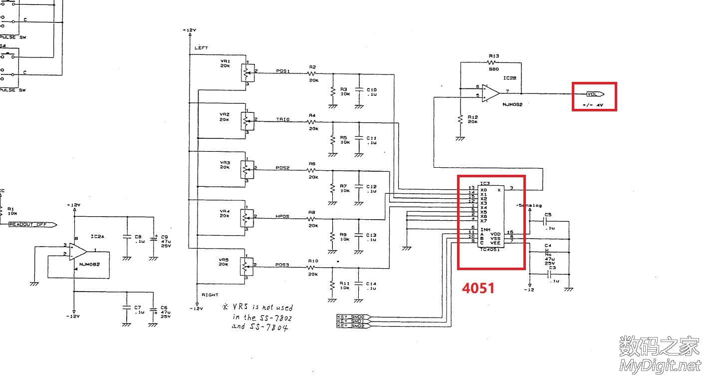

因为最近考试扎堆,一个月木有时间没动示波器,结果一开机,发现它“生病”了。。。
调节通道纵向位置,触发电平,水平位置的电位器,全都有异常:调节纵向位置时,扫描线一直在抖动,触发电平的显示值也一直不稳定,特别是时基打到500ms/div以后,扫描点变成了一串点,像念珠一样
尝试校准,似乎没有什么用途,看来真的是坏掉了
买过已经两年了,卖家肯定不给保修了,自费修光运费就难以承受,没办法,看来只能硬头皮自己上手修了,于是就有了这个帖子:

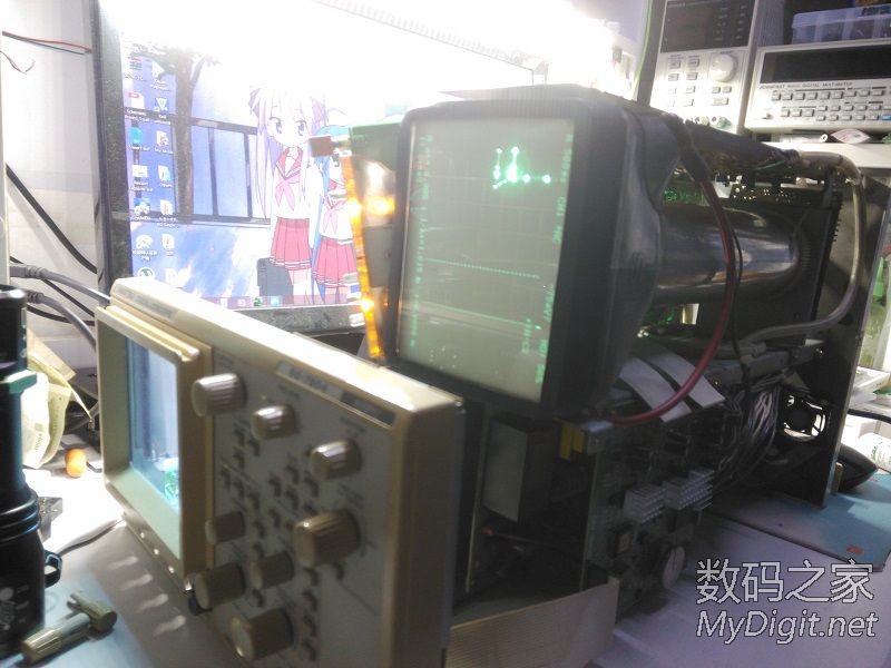

亮一下自己的“工作”环境(忽视电脑的桌面~)——几乎没有什么空余的空间

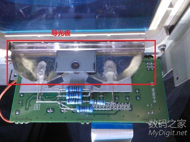

开拆电路板!
首先是电源板:
这个电源板支持110V和220V两个电压区段,通过跳线切换倍压整流(110V)和常规整流(220V)
岩崎的很多示波器电源板都属于重灾区,因为设计不是很合理,因此很容易炸机爆开关管,后级电容也经常漏夜失效。但是看起来我的这张板子没有什么太大的问题,虽然开关部分修理过,但是主开关管没有被更换过,应该还是很不错的。
这个板子采用的还是比较经典的开关前级跟线性后级结合的方法,可以结合两者的优点。
虽然这个示波器的功率不是很大,一般60W左右,但是主开关管和变压器还是很厚实的。但是因为散热器设计缺陷,整个板子发热还是很严重的,可以看到PCB板的开关管,整流二极管部分的PCB已经稍有变色了,为了优化散热,我在主开关管的上面加了几个散热片来改善(貌似后期的这个型号已经进行了改进,发热较大的管子都用飞线引到了风扇正前方)
主开关管是IRF的IRFPC40,600V耐压,1.2欧的导通电阻
这个开关电源控制芯片是M91995AP
是三菱生产的。这个电源芯片在很多日本电源里用到,但是感觉稳定性不是很好,遇到很多这种方案的坏机了。。。
后级的线性稳压部分的功率管们:(一大堆三垦的管子,只不过被挡住了拍不到了。。。)
