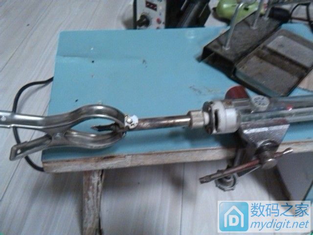

翻阅帖子,发现刀兄在10月回复其他坛友9999m换购的帖子里说,要150度。
魅色手电精灵中奖后记,完全拆解。
我特么上风枪,就这样花了,刀兄我被你带沟里了。
心想什么红色厌氧胶,难道要除胶剂?
查阅度娘,说红色是高温的,要200多度,把心一横,230度
让后就这样了,

特么我还就杠上了,不拆开我就是睡不着,
300度

老虎钳及所有作案工具
魅色手电精灵中奖后记,完全拆解。
竟然松动了,以下是全部零件。

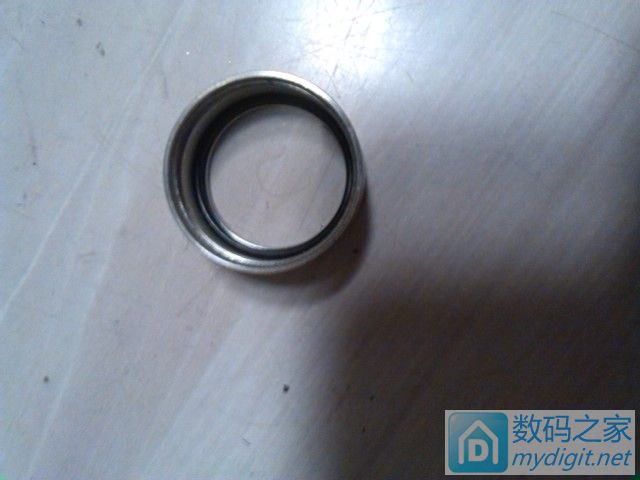

灯头不锈钢外壳,玻璃镜片,O型圈,橘皮铝的反光杯,led固定片,led带铝基板,O型圈,全铜实心仓,驱动,驱动压环,O型圈。
筒身不锈钢外壳。
树脂压环,镀金弹簧,自锁按钮,O型圈(特么300度都硬了),铜质尾盖,硅胶套,不锈钢按钮。

300度都化锡了,led移位。
魅色手电精灵中奖后记,完全拆解。
变异的尾部O型圈

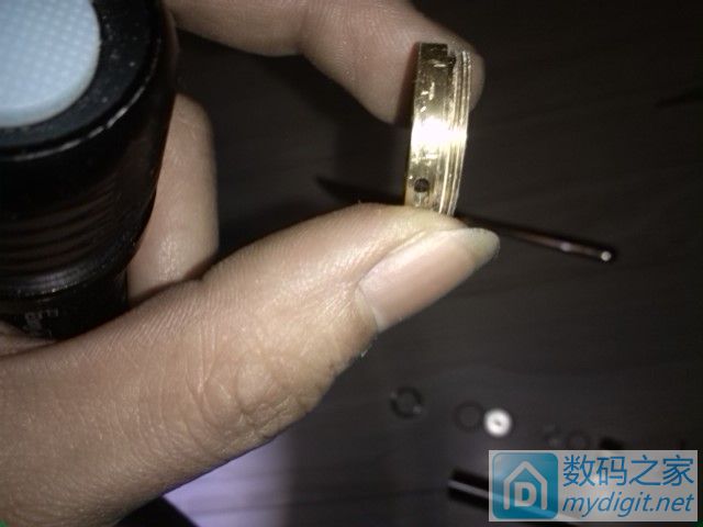

大家拆的比较多的驱动板
魅色手电精灵中奖后记,完全拆解。
说道驱动板,以前有坛友说要钻孔,我就没有,也许我的比较松。
魅色手电精灵中奖后记,完全拆解。

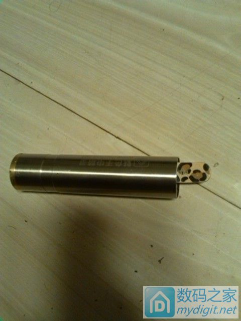

豹纹镊子搞定,尖头的修复移位的led用。

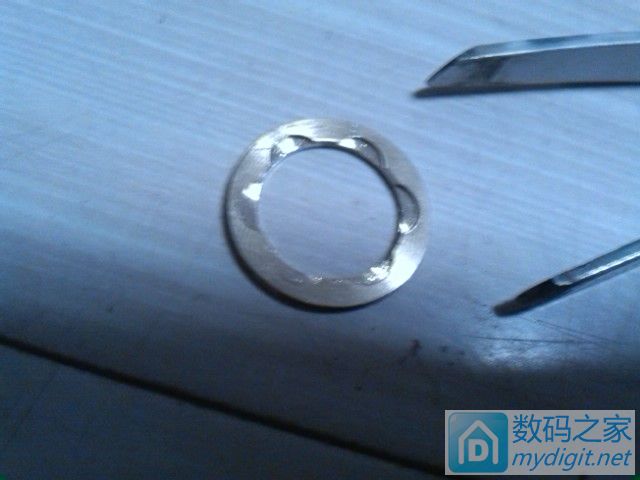

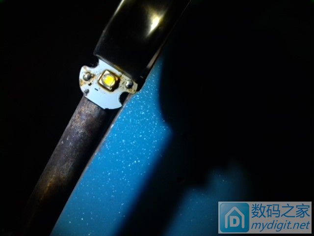

修复led移位,不想用风枪,放地上,地板会焦,放金属上,导热
夹子,钳台,黄花,镊子一推就好。

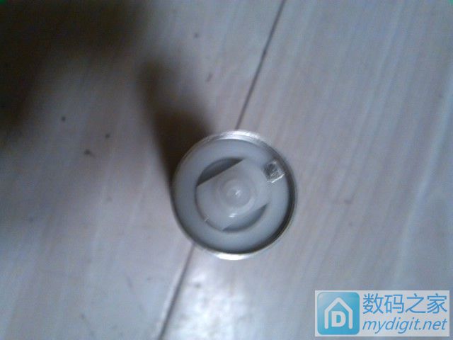

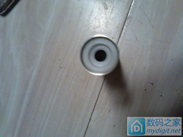

反向作业,装回去。从筒身后边,装上树脂垫圈,就是从电池仓上看有两洞白色物体

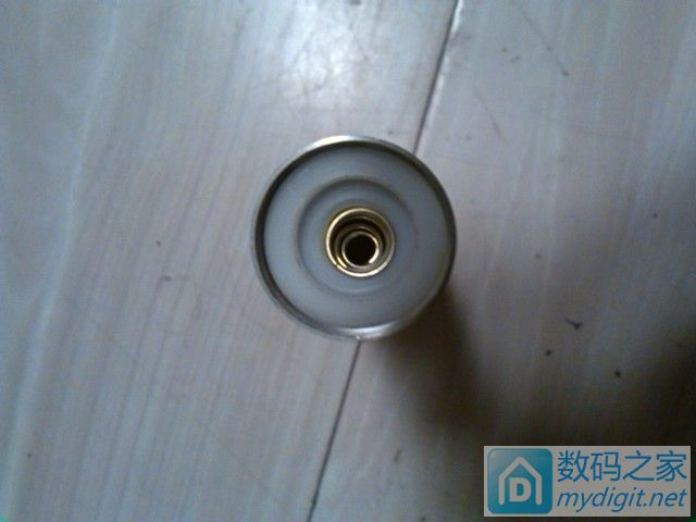

放进弹簧
自锁开关
硅胶套套

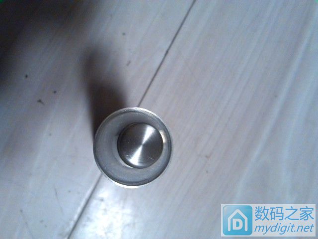

不锈钢按钮帽

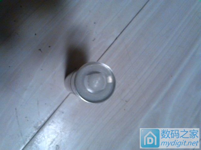

旋上后盖,看到伤的有多厉害了吧,到手一天(过了12点,其实也没几个小时)

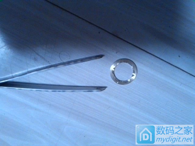

豹纹镊子上场,旋紧树脂压环,不然弹簧和自锁开关会接触不良,他们没焊接在一起。

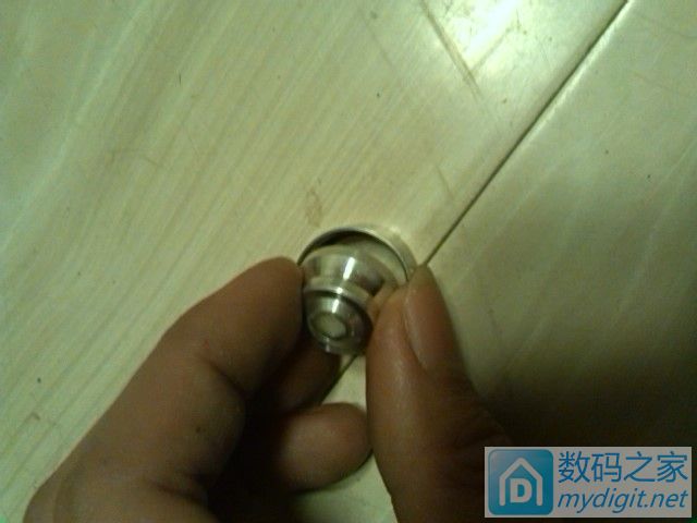

灯头部分,放进玻璃片,和O型圈
橘皮铝反光杯

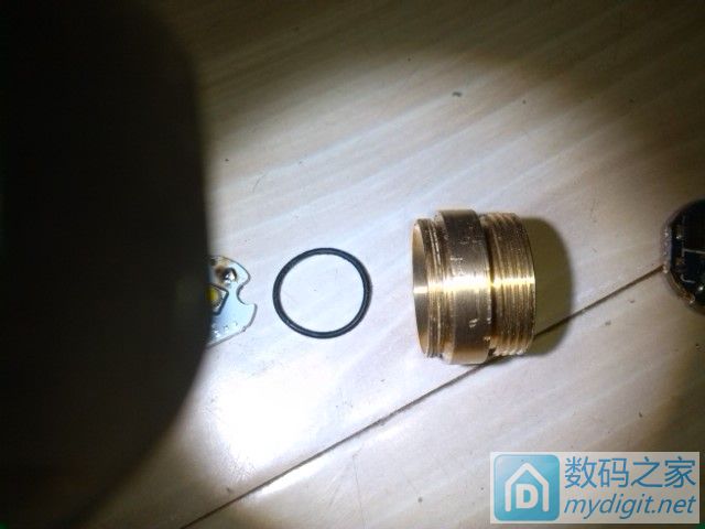

O型圈套上铜仓,

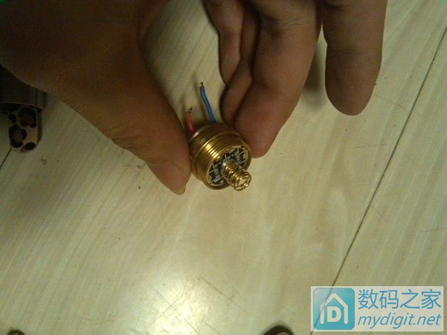

装驱动,
焊上led,并旋紧,这里还是用到豹纹镊子

接下来,焊上灯板,旋上筒仓就好了。
为毛我的树脂和刀兄说的不一样,我的是白的,刀兄是红的,难道我的更耐高温,300度???
心急了点,所以筒身被我折磨的花了。罪过。
好了,
拆完,无损,装回,睡觉了。
