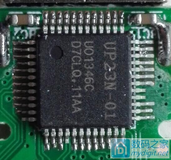

手头有金士顿G2 U盘一个 不能格式化 不能量产 爆红
设置如下
芯片精灵识别
已经使用以下各种工具量产修复 都不行
设置好之后点开始无任何相应

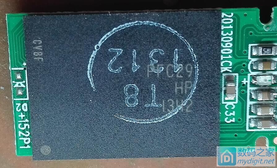

拆U盘看F 丝印
PFC29F
HP
1342
求助咋能办了他
说扔了的大神就别发声了
F封装是BGA封装 没办法短接29 30引脚
