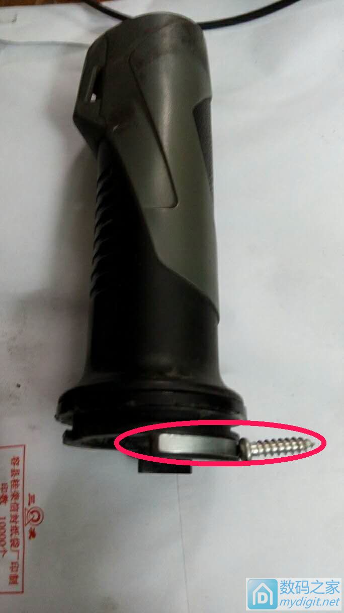

        内人骑的电动车坏了,这可是她上下班的代步工具,可不能拖啊,还没拆过这玩意呢,想知道的跟我来。
        她说车子不能动了,我第一时间排查了电门,全车车灯照明系统没问题,就是拧“油门”车轮纹丝不动,明显就是调速系统本身问题。
开拆:
拆修电动车调速手把
拆修电动车调速手把
拆修电动车调速手把
调速手柄上有两颗很小的螺丝,拧下来直接可以把转把拿下,别问我怎么知道的,我把观后镜、车头盖都拆下来了,最后才看到这两颗螺丝。拆开后可看见里面的霍尔传感器(红圈处)。
科普下电动车的调整原理:三根线分别连在这个霍尔传感器的三个脚上,分别为正极、负极、信号线。转把里还有一块磁铁,转把转动磁铁也跟着转动,霍尔感应到磁力信号 就给控制器发出信号,从而控制电机转速。

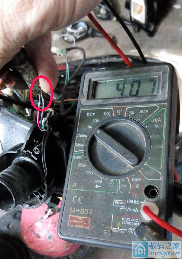

测电压接近标称的5V,暂且当它正常。

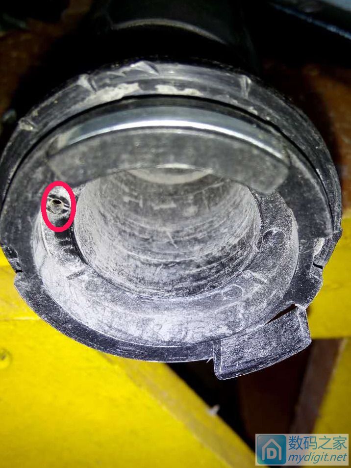

拆开的转把两边各有一个小孔,用来装复位弹簧的。加速时一松手,在这个弹簧作用下,手柄便复位。

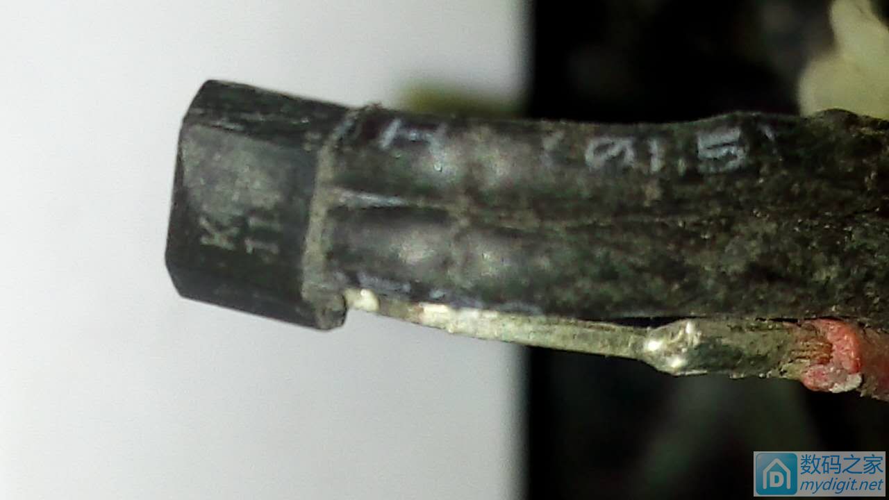

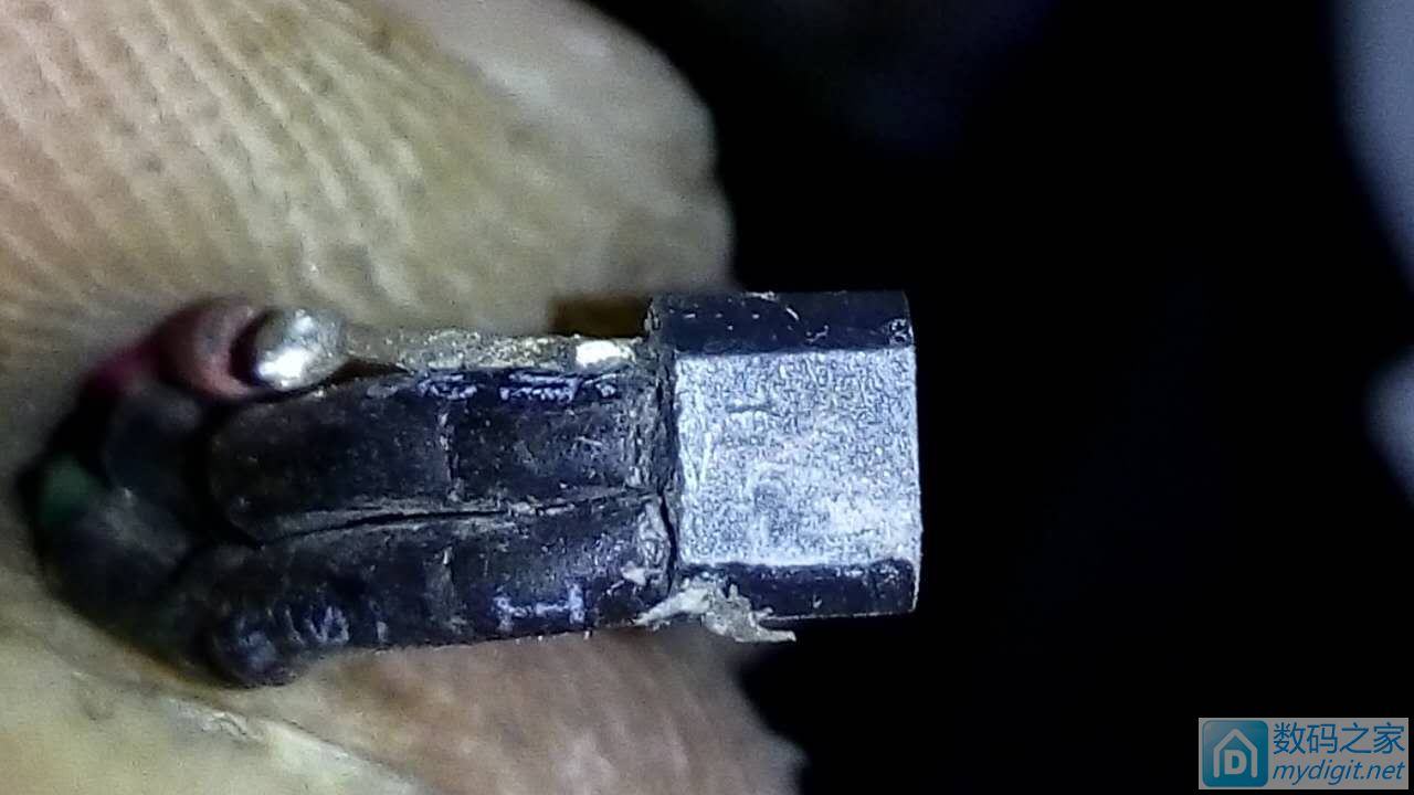

正想把信号线拉出来测量下(有热缩管包着),轻轻一拉,断了。原来是此脚的连线虚焊了。这也解释了为什么内人在路上好几次说车坏了,我一去又行了。
拆修电动车调速手把
重新把管脚焊牢,套回热缩管(这热缩管太小了,而且焊接时的加热作用使它缩得更小,差点没法重新套上去,费了牛劲了,猜猜怎么套上去的)
回装,OK。
