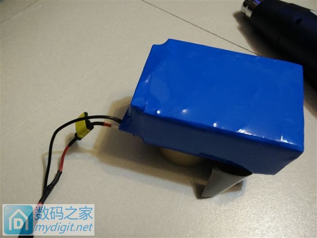

家里的电动自行车准备添加电池。前些日子参加某团购。买了一百多个力神1865SZ电池。又在某宝买了各种辅料。
开工先组一个5并7串的24V电池组。容量标称12.5安时。
材料:
购买:力神1865SZ电池、7串保护板、18650专用支架(18.4毫米的)、青稞纸(绝缘用)、18650专用紫铜焊带、正极贴、热收缩管等。
自备:60W电烙铁、焊锡膏、螺丝刀组合、钳子、剥线钳、万用表、内阻表、酒精、棉签、砂纸、热风枪、纸板、布胶带、高温胶带等。
先上一个完工图片
自己组装电动车锂电池组三元锂电18650(锡焊、80多图详细过程、新手教程)
再上车子图片
对于焊工实践少的朋友先别急着焊,先找个废电池练习练习,比较有把握再来。因为18650锂电池的结构,不允许焊接时间太长,以免造成内部损害。
