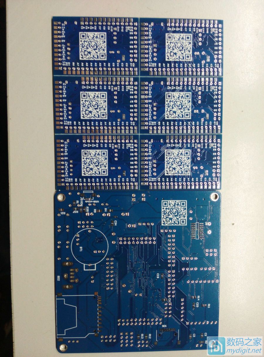

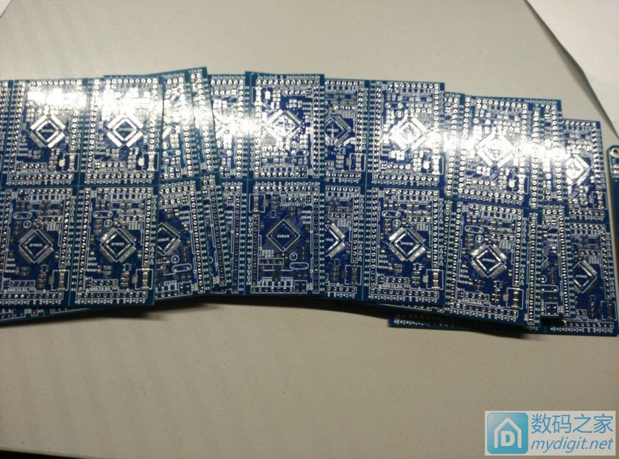

感谢大家的耐心等待,前前后后拖了这么久,今天终于见到实物了,撒花
中午接到快递的短信,迫不及待的就跑去拿。
还是这种抽气包装
请输入描述
全部铺开看看
请输入描述

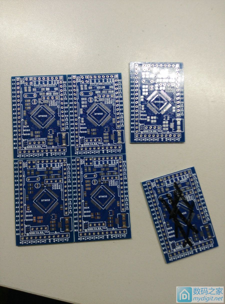

和之前的开发板对比下,都是10*10
请输入描述
背面都是那个一样的二维码,专用的网站网址不变,继续更新
https://stm32-posystorage.rhcloud.com
请输入描述
之前还担心v割的问题,毕竟好多厂家都限制拼板,实际上pcb厂商蛮靠谱的,两条重叠的keepout就给隔开了
右下角的那片是废了的,原因不明,估计飞针过不了就几个大叉打下去
请输入描述

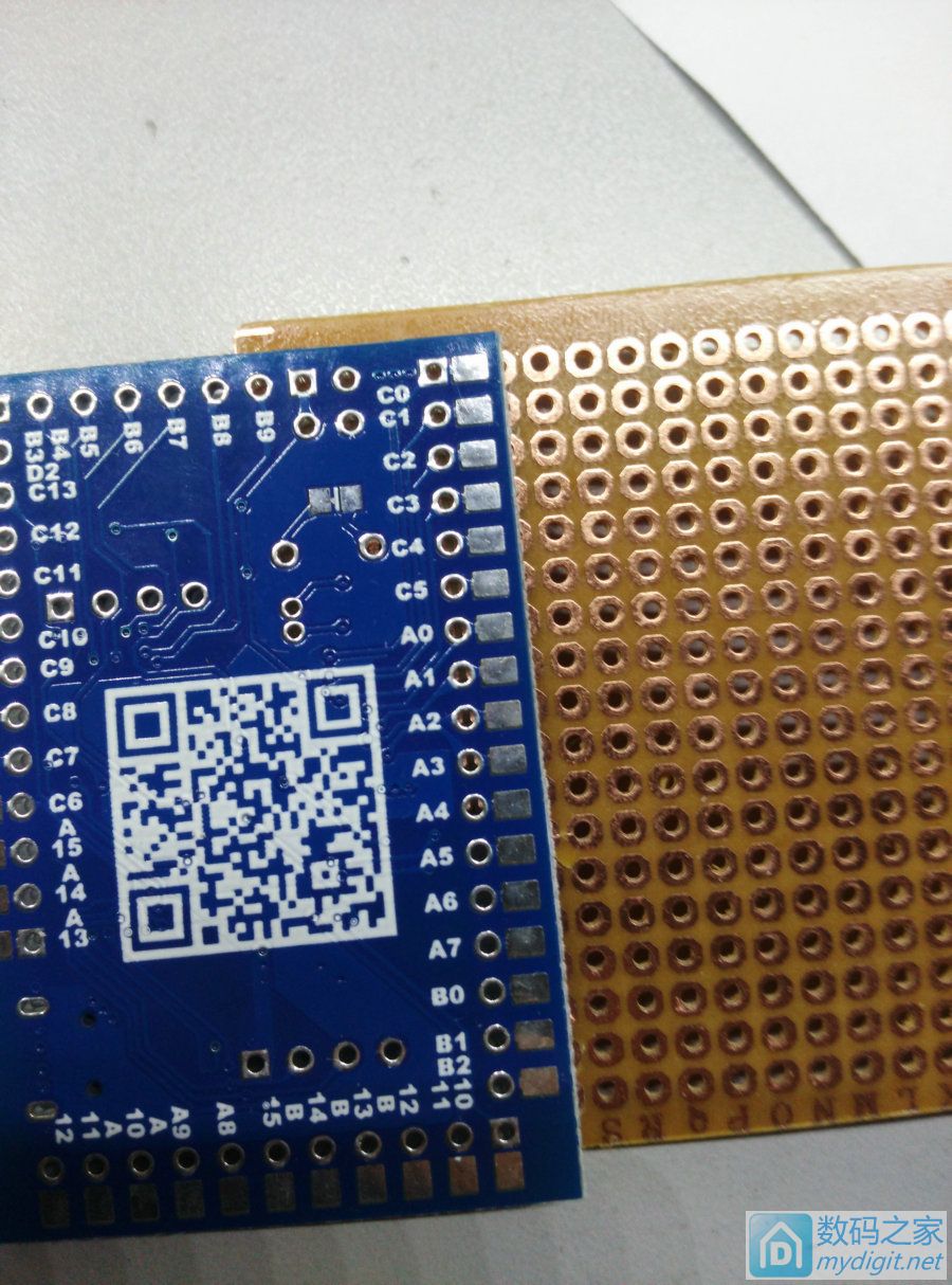

背面有焊盘可以直接镀锡到洞洞板上,或者也可以直接剪成邮票孔用,面积更小
请输入描述

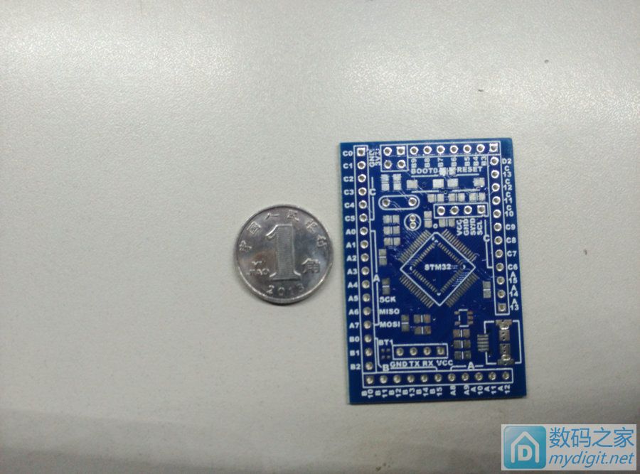

实际大小对比
请输入描述

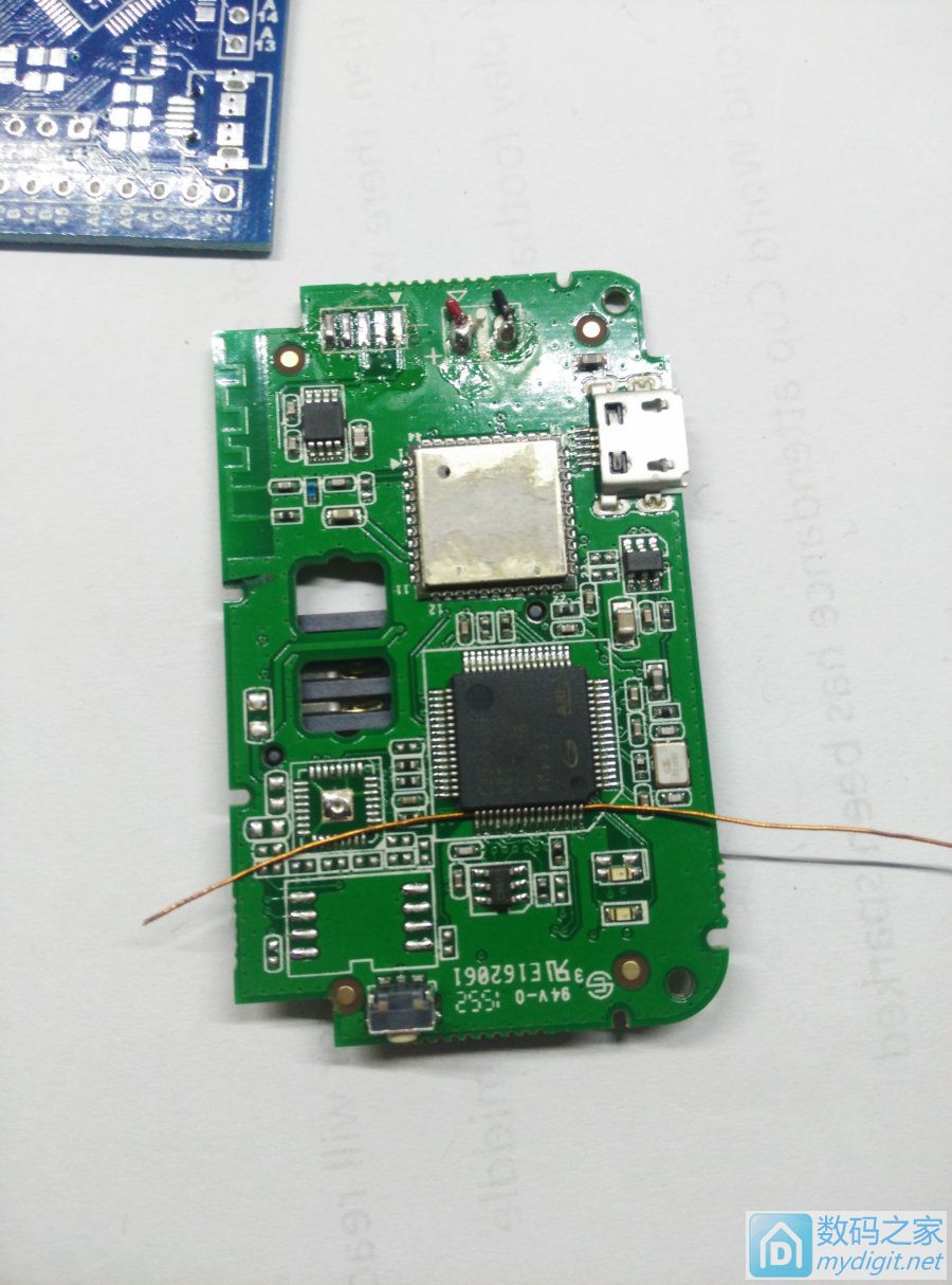

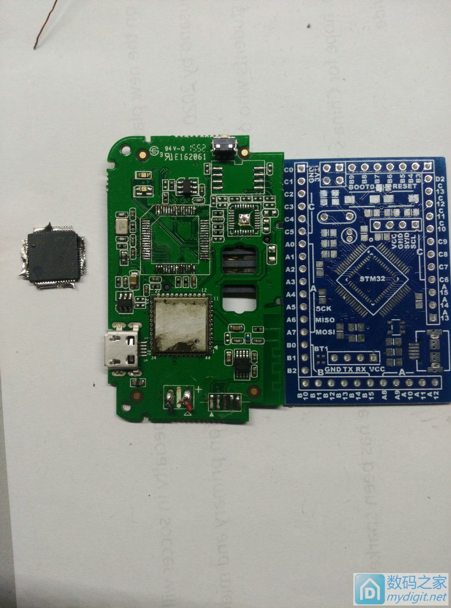

右边是待宰的pos机,即付宝缩水版,gd32
请输入描述

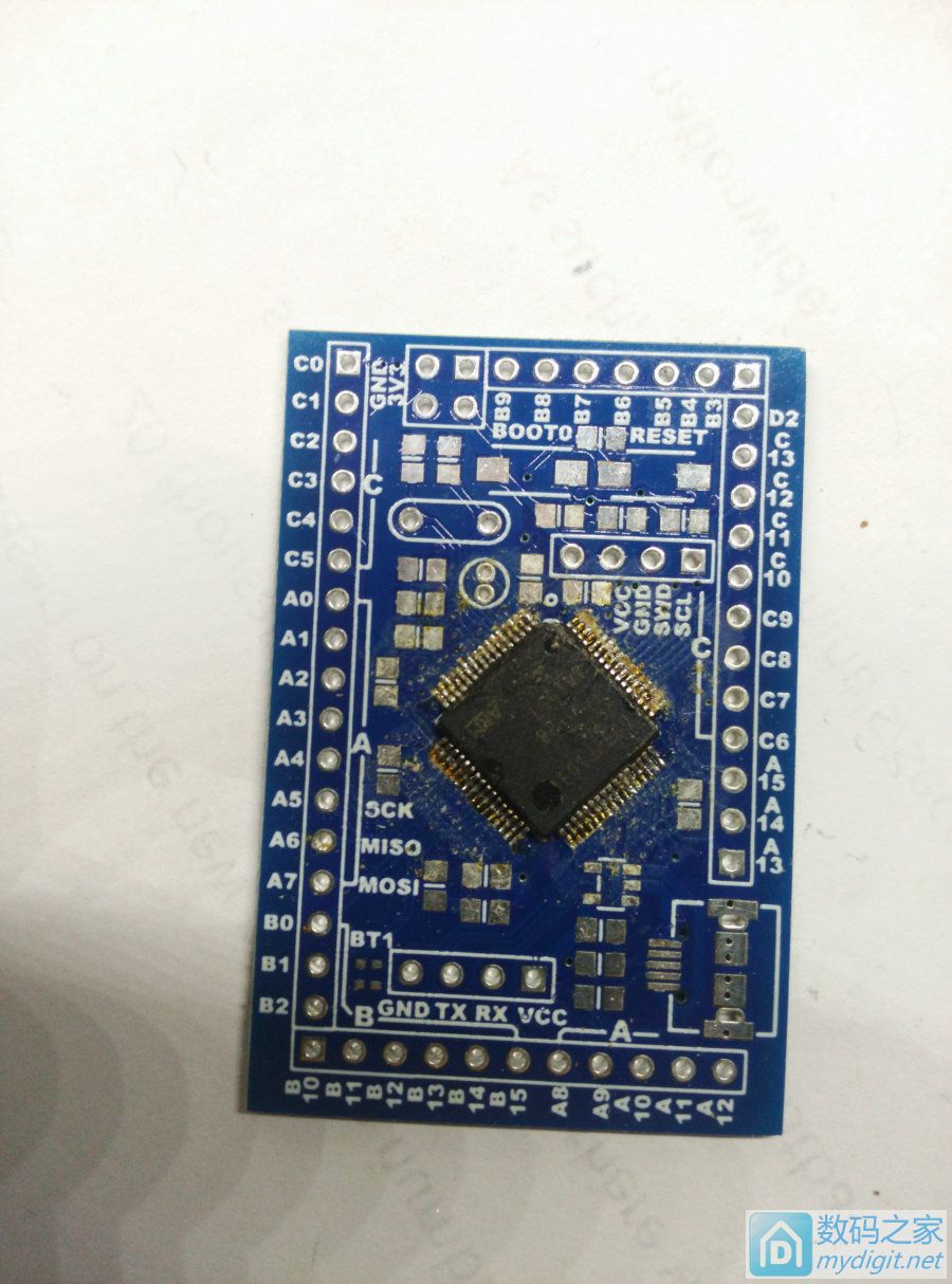

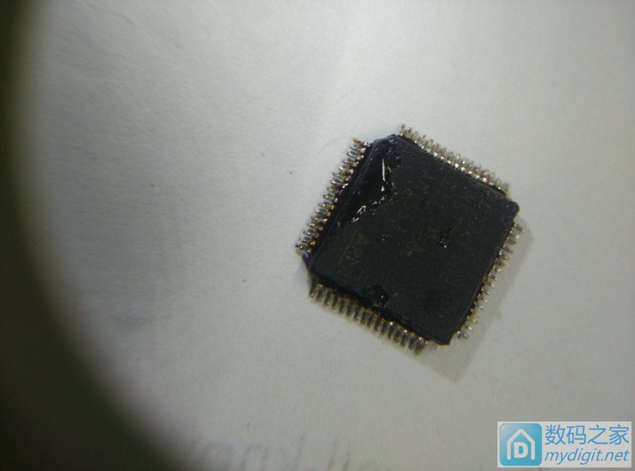

没风枪拆芯片的方法,除了打火机大法外,环保一点的方法就是这样,一根漆包线穿过去,一排引脚镀上锡,侧面一拉线就分离了
请输入描述
下来了
请输入描述
除锡加矫正引脚
请输入描述
焊上
请输入描述
还行吧,这焊工

全部焊完效果
不要吐槽那个按键的焊接,实在没找到合适的,pos机上拆了个,本来是卧式的,当立式用,也是蛋疼
关于之前坛友说的,铺铜太多影响焊接的问题,实际上并没有感到,30w路边摊垃圾烙铁照样吊打,你们有白菜或者936的应该更加没问题
和老前辈放一起看看
其实真的很小,so mini so cute
今天简单测了下:isp没问题
复位按键没问题
stlink下载没问题
usb没问题
io测了几个也没问题
rtc时钟没问题(也就是小晶振没问题)
adc、dac没问题
测了几个按键没问题
多的没测完
坛友有吧这货做arduino用的,可以参考,这样撸了pos机就不要浪费了
最后是焊接位提示表,因为板上所有元件都没有丝印,没指示焊不了,话说全是手工打。。。。
