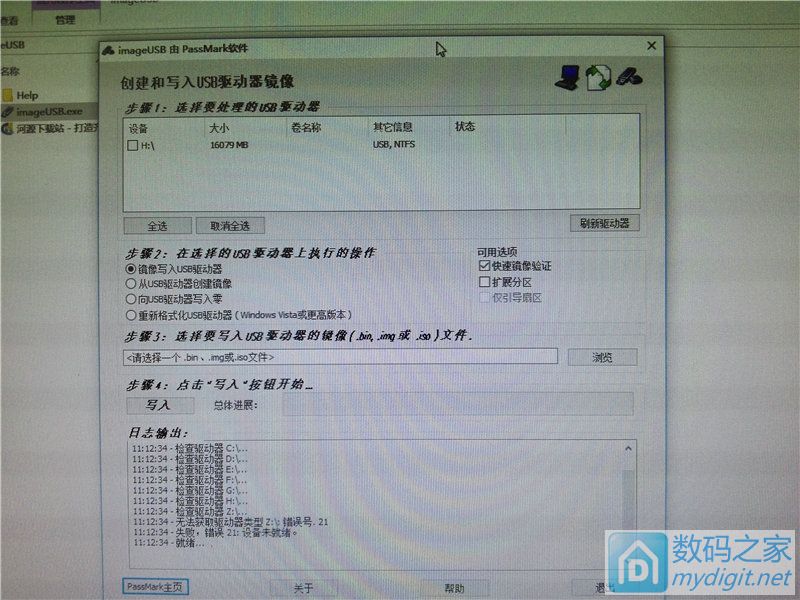

端午节放假,研究sf-1222-开卡,工具网上下的,有不对的地方望大神赐教,上图

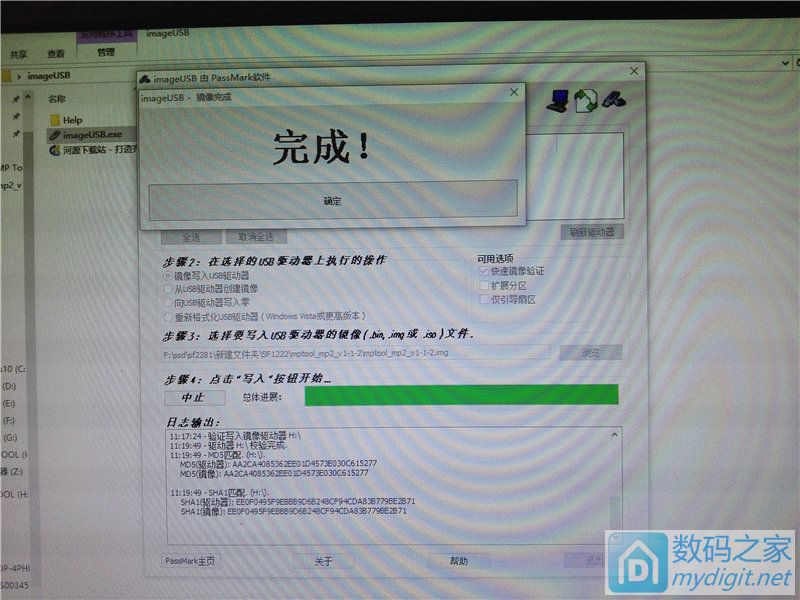

imageUSB,镜像写入工具,可以win10下使用,以前看到坛友用winhe,有兴趣的可以搜一下,winhe必须xp下用。
镜像写入完成,然后把授权和固件复制到里面。

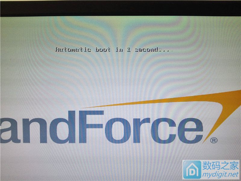

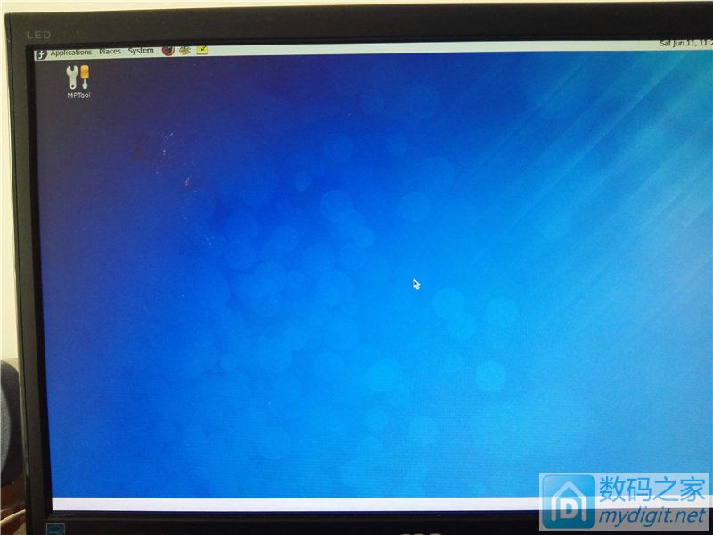

启动完成的画面,写入镜像成功,U盘不能启动,与电脑和U盘有关,可能不支持,或不兼容,可以多试一试。

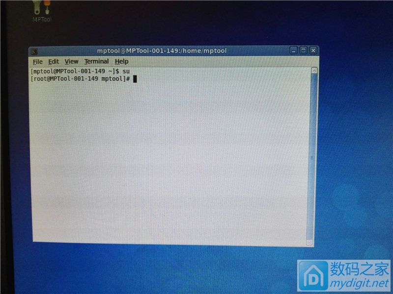

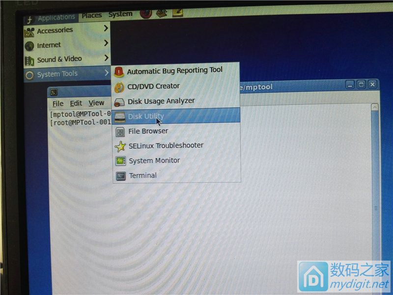

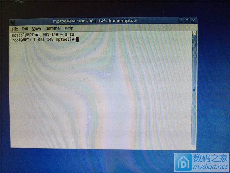

进入终端,输入su回车
查看U盘位置名称,然后挂载U盘 mkdir /media/udisk && mount -t vfat /dev/sdc1 /media/udisk。U盘的位置名称根据实际情况修改。
我的是/dev/sdc1.

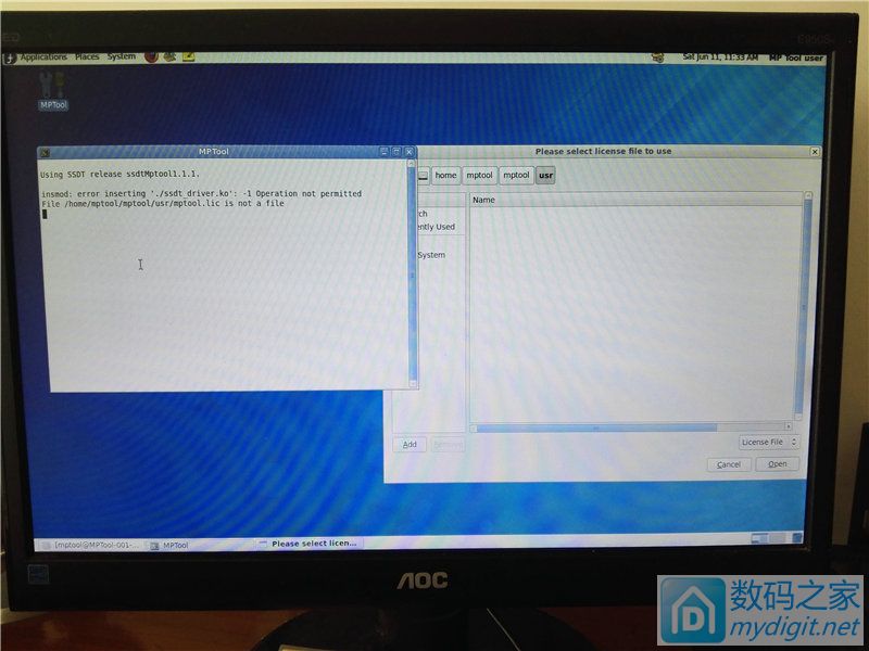

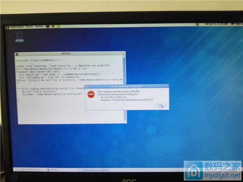

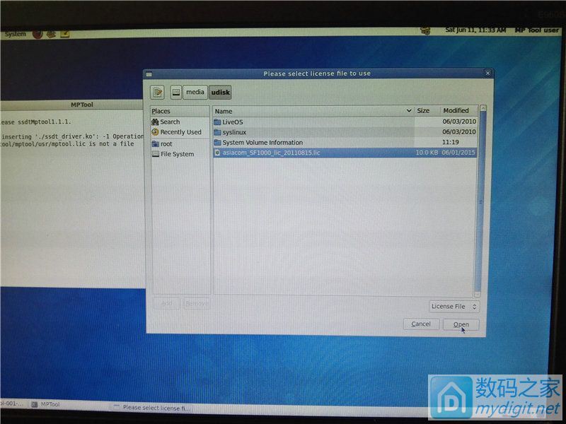

挂载成功后返回桌面,双击mptool
找到挂载U盘,选择授权文件,点击open。
点击ok

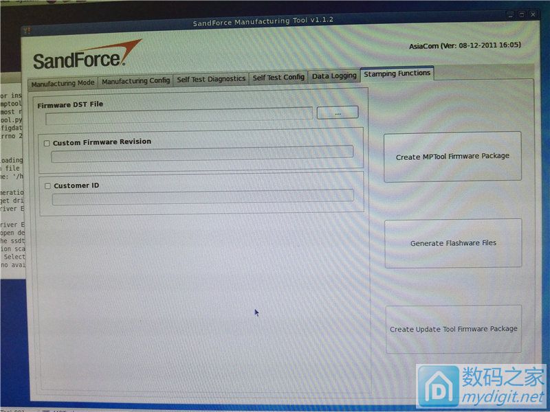

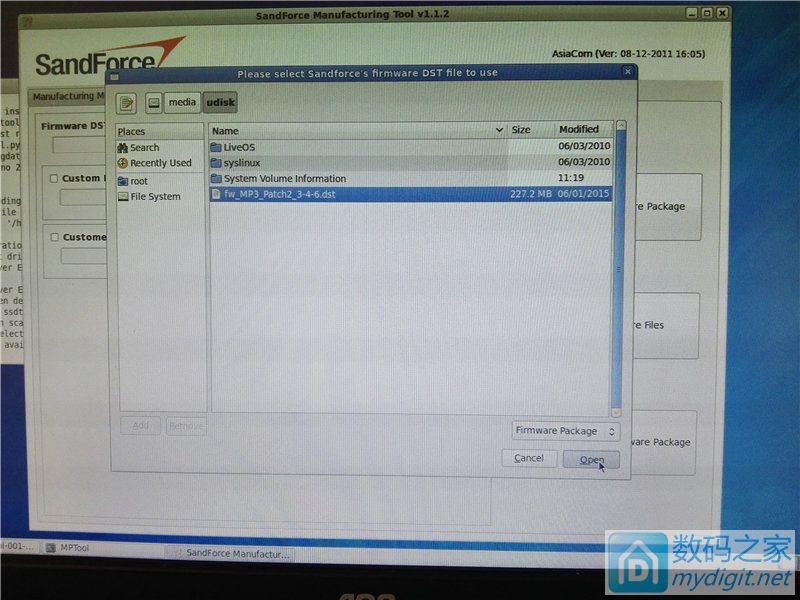

选择工具的最后一项
添加固件包
稍等,添加完成。楼下继续..................................
