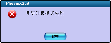

七、 吧机顶盒链接电脑
软件界面显示未插入设备
这里不用在意  直接操作就可以  我在这一步搞了很久 提示未插入怎么能刷呢 一致捣鼓 刚开始以为是usb线没接好 重新接了一次还是不行 后来发现原来有强制刷机的
八、在一键刷机标签下 点击浏览 选择刚才下载的固件
点击立即升级
点是
确定
确定
点击确定
把机顶盒的电源拔掉 usb也拔掉 用牙签顶住uboot 看图
usb线一定要插到靠近网口的usb接口处同时牙签顶住uboot 插入电源线 链接usb口刷机软件也就自己进入刷机模式
一定要等待刷机完成才能松开uboot键 请坚持 楼主为了截图连脚趾头都用上了。
进度条到头就完成了刷机
