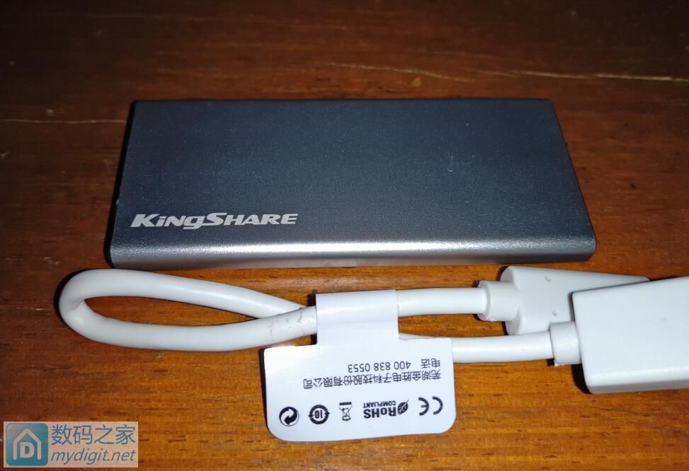

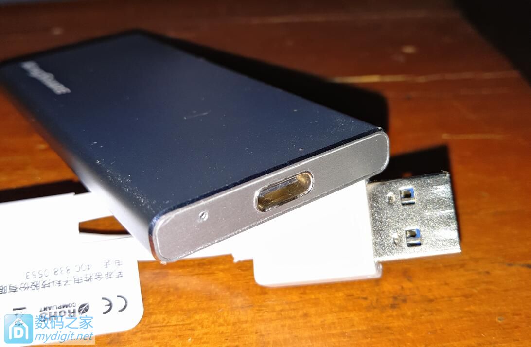

折腾完USB3.1的硬盘盒继续折腾USB3.0的。
想买一个体积最小的,发现目前有几种,一种是TYPE A大口USB3.0,另一种是Micro 3.0,第三种是TYPE-C。
然后马云家搜了一下,TYPE-C的居然要卖60+,找了个56包邮到手,下面这种;

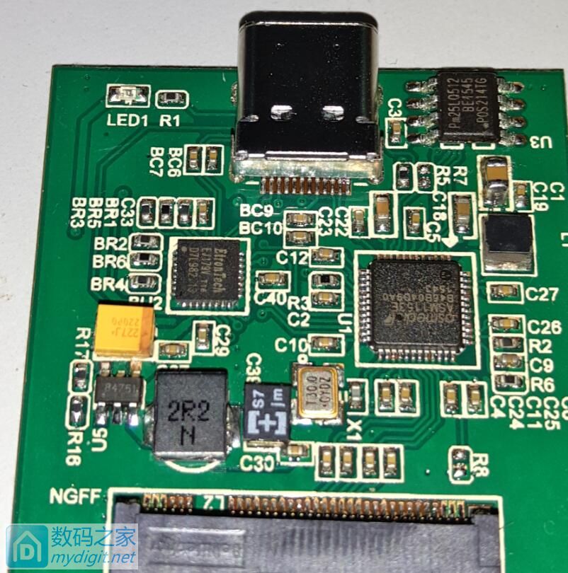

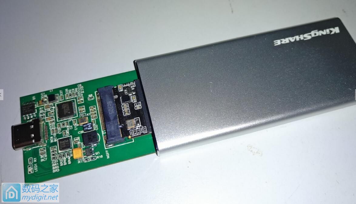

拆开主板如下图,图中电感和钽电容是自己改了的,实际是普通电感+MLCC。

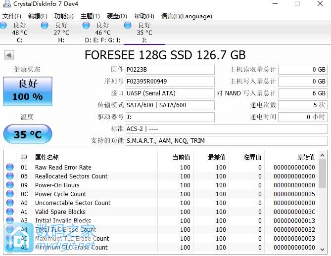

可以看到是主流的ASM1153E(SATA3 转 USB3.0)+钰创EJ179V(TYPE-C正反插识别),这个方案可以支持USAP,Trim,后期的固件更新已经支持了,
附件是能找到的某品牌ASM1153E最新的FW。

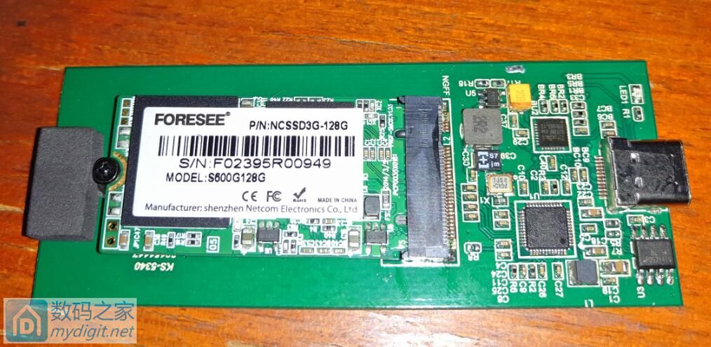

装上捡到的一个128G的江波龙SSD

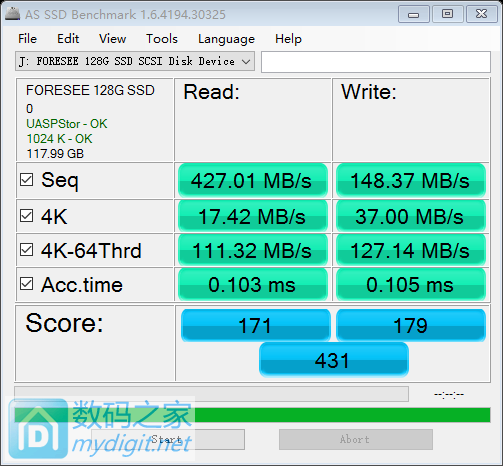

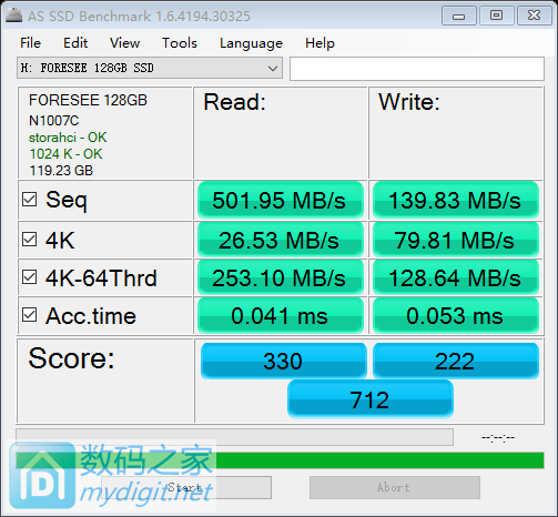

测试一下速度
SATA3下面的速度,因为懒得拆机箱,就测试了在做C盘的一块同型号的SSD作为参考,请忽略由于SSD固件不同带来的连续读写的差异
测完了。其实这个尺寸我觉得还不错,性价比还是比较高的。
