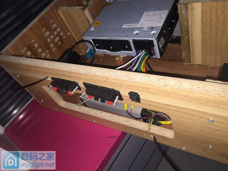

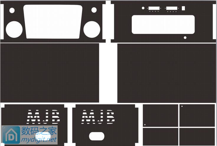

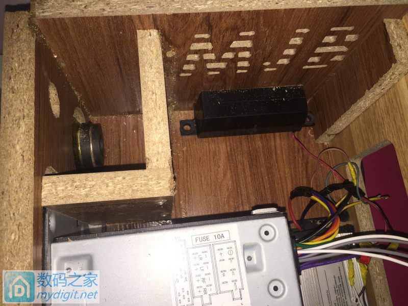

朋友送的车机一直闲置着,好几次看到大街上卖汽车cd的用的就是车机改装的,还有在论坛也看到有改装的,自己也就试试,
工具有,手剧,电钻,哥俩好胶,螺丝刀,胶布,壁纸,从朋友的店铺找的几块1.5cm厚的板。
电脑CorelDRAW画图,然后按照尺寸切割

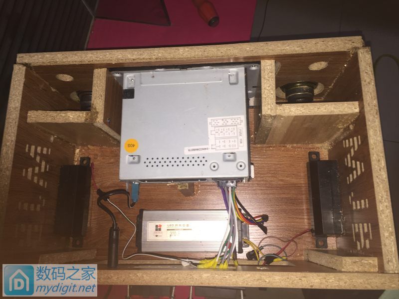

户外led灯驱动电源12V16A

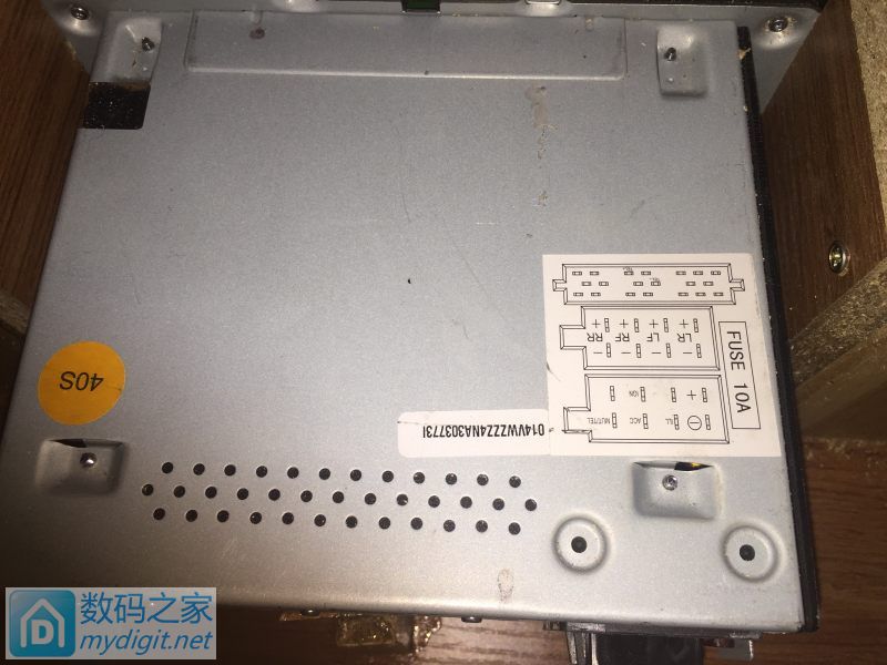

大众车机
以前拆机留下的一对低音喇叭

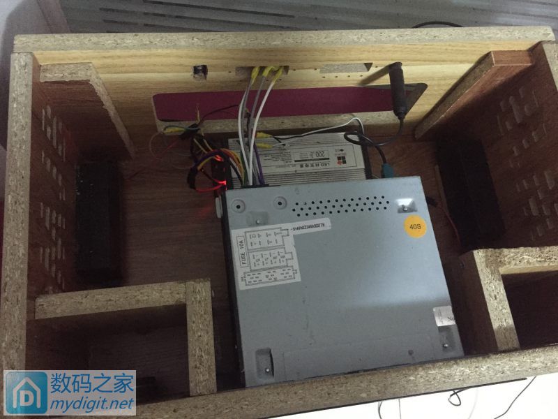

这是安装后的内部结构图

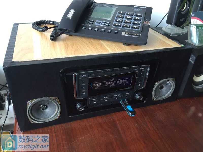

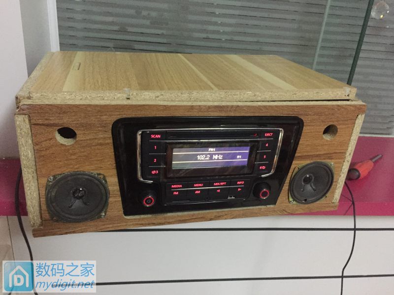

通电,试试效果,喇叭是捡的老式音响上拆的,有点脏,音质还可以,
之后又找朋友要了一对,从网上10元买的车机面板,
开关装在后面了,最后发现使用起来有点不太方便,喇叭预留了接线柱,内部喇叭的线也是伸出来接在接线柱上,以便以后接别的音响使,这样就好切换。考虑到散热,预留的散热孔比较大,等有机会找块网给钉上。
这是喇叭仓位,模板比较厚,基本上看不到喇叭了,
还剩点壁纸,就给包了一下,因为找的木板颜色,密度不一样,所以给包了一下
最后又找俩好点的喇叭给换上了,    CD   USB   AUX   收音   四种模式。
23楼有内部结构以及炸弹图片

那个像定时炸弹的东西是什么呀

一个时钟模块   后面的是用牛皮纸卷的纸筒,两头用黑胶布固定一下  就形成了
