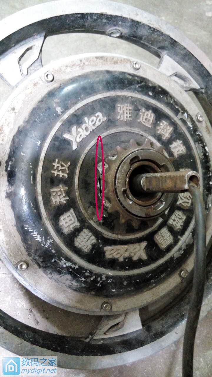

可这一次就是因为这个脚踏,使这个电机判了死刑。因为脚踏是链条传动的,电机轴承上装有一个飞轮,现在要换轴承不得先把它拆下吗?可是这货因为长期不用,锈得死死的,喷防锈剂、虎台钳、管钳、凿,十八般兵器用上了,就是拆不动。结果一次用力过大,悲剧了,把整个飞轮(连着轴承座)从电机盖上凿下来了:
拆解维修雅迪电动车电机~破坏之王的“完美”之作
看到吗?红圈处已经爆裂了,发现它裂了之后,我把整个轴承飞轮都敲下来了。

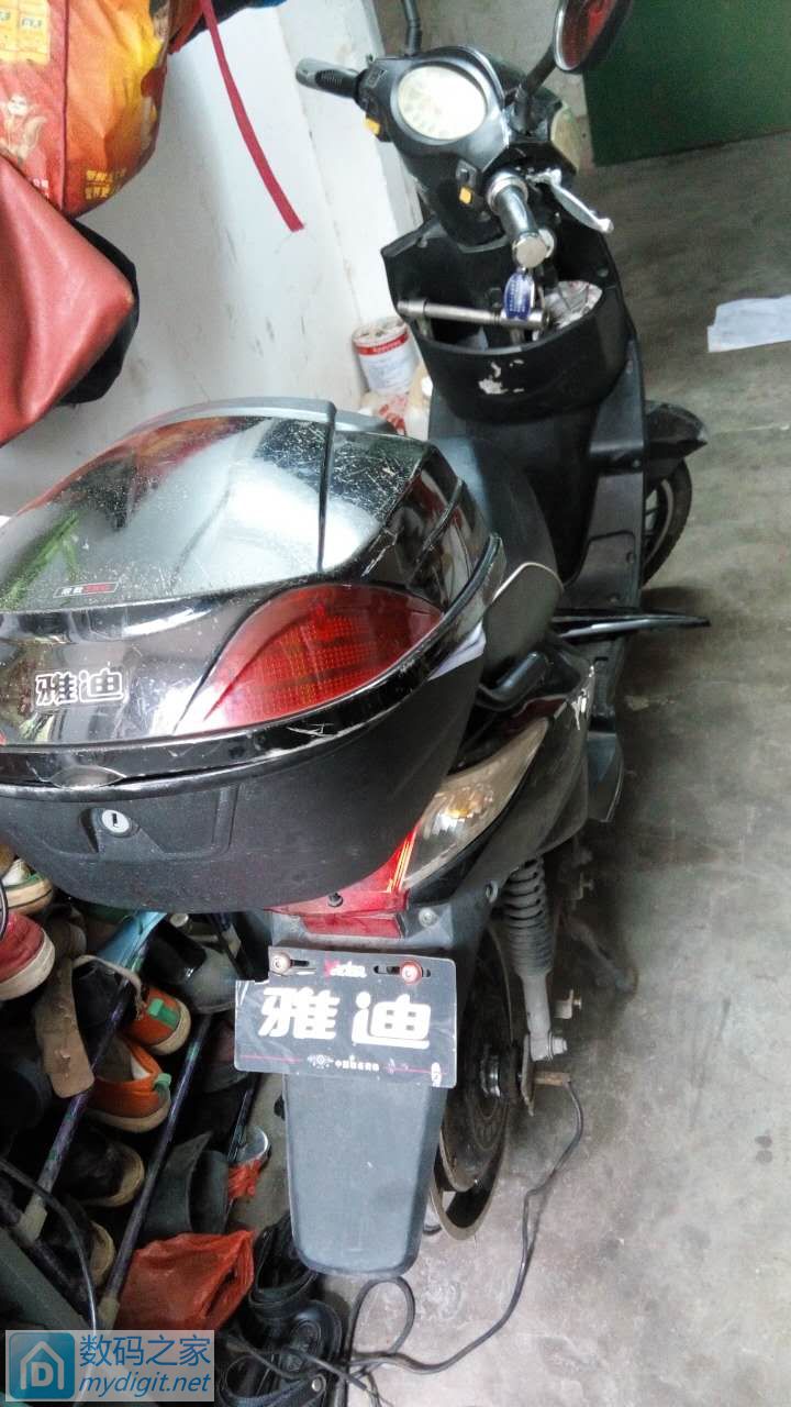

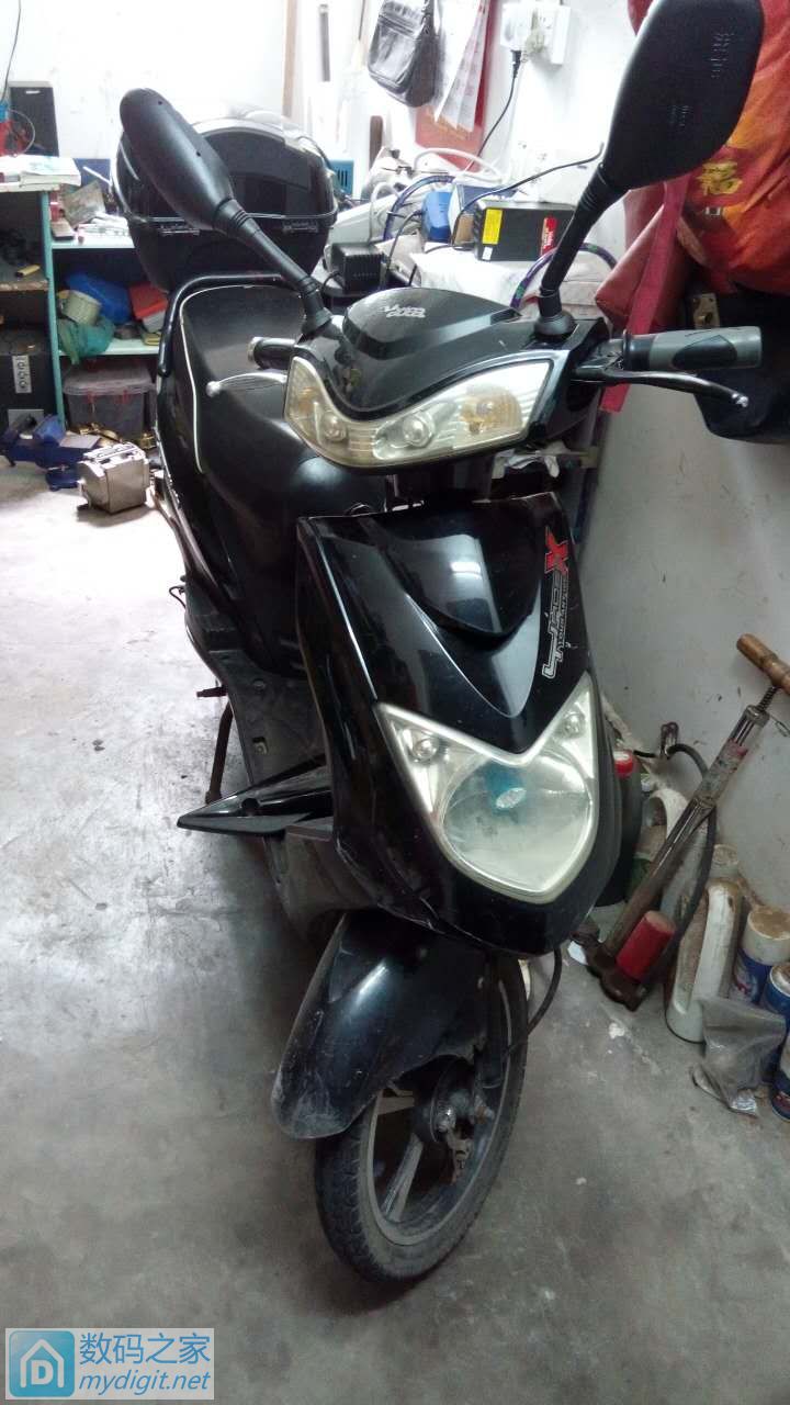

最后再看几眼我爱人的爱车:
