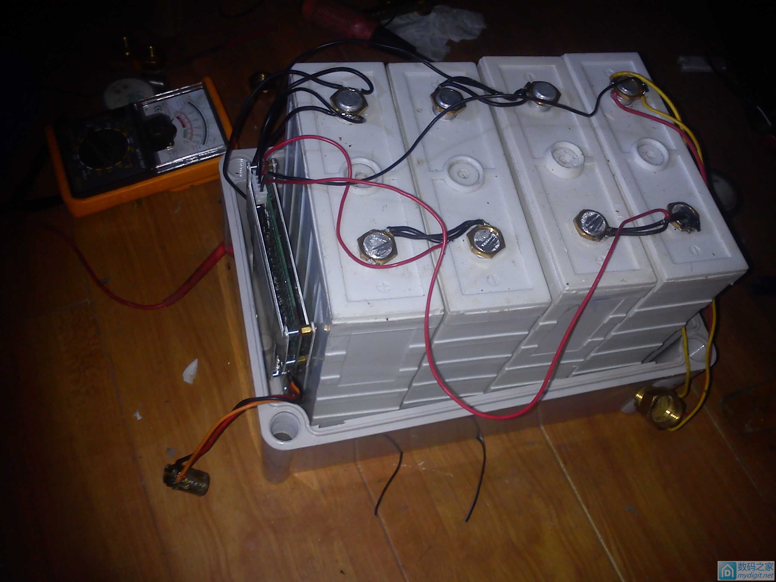

     自己的车电瓶老化要更换了,打算换个供电更强劲一点的电瓶,然而X宝一搜,这玩意价格离谱,实际20AH的成品电池居然要卖900多大洋,号称等于60AH的普通铅蓄电池的启动性能,还一分钱都不肯便宜。
      草他大爷,咱们玩数码的谁不知道这些电池的成本,我立刻淘了4块海霸50AH的磷酸铁锂电池,每个电压3.2V.然而配好保护板后发现个问题,没外壳,无法稳定的固定在汽车电瓶架子上,主要是底座没四周突起方便卡扣。另外一个问题是保护板是150A的,功率不够,经常出现启动断电保护,求高手如云的之家,有没有12V电瓶卖?还有适合汽车用的保护板。

汽车的启动电流得2.3百安,你150a的保护板太小了换个大的,还要考虑电池支持多大的放电电流,还是铅酸电池稳定些,锂电做个应急启动电源不错的呀。

以前玩锂电的时候就用充电均衡。。。其余啥保护都没用
结果没有放点保护有的锂电过放电然后就废了。。。
我觉得用充放保护就行短路保护弄个保险丝 那种得了

设计个逻辑电路,判断只在需要启动时暂时绕过保护板,电池直接输出。

小心着火,还是移到后备箱比较安全一点,我已经搞过了,放后备箱的,13.2v78ah的磷酸铁锂电池,非常好用。

你这线也太细了,只能做备用的!

要是技术简单,整车厂绝对早换了。。。汽车启动铅酸电池目前应该是比较经济的方案了,300块能用两年

技术不是问题,就和手机电池一个样,问题是成本,2倍

铁锂电池低温性能差,一致性不好。慎用。
还有,你连接线是不是太小了?起码10平方厘米吧
