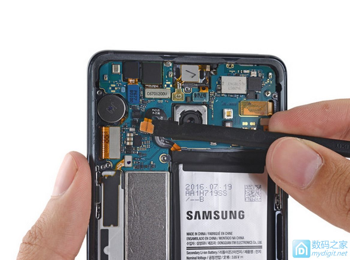

    抽出有三颗小摄像头安营扎寨的主板。
三星盖乐世Note7深度拆机 这货难修的1笔,即使有小毛病也请售后处理
    除去见怪不怪的前后摄像头,这款手机还有颗虹膜扫描仪,也就是第三颗“摄像头”的真实身份了。
    用镊子取下主摄像头。
    索尼 IMX260 ,S7 与 S7 Edge 同款。
    主摄像头上有俩芯片,红色框:华邦Q32FWXGIG串行闪存。
    橘色框:OIS陀螺仪。
    坛友们坠爱看的主板解析来了。盖世Note7的基础配置跟S7 & S7 Edge 几乎是相同的。
    深红色框标注的是三星 K3RG2G20CMMGCJ 4 GB LPDDR4 SDRAM ,被它压在身下的是高通 820 处理器。
    橘色框框标注的是 KLUCG4J1CB-B0B1 64 GB 通用闪存。浅黄色框框:安华高 AFEM-9040 多频段多模式模块。
    浅绿色框框:恩智浦 67T05 NFC主控。浅蓝色框框:Qorvo QM78064 高频段RF融合模块、TQF6260前端模块和QM63001A分集接收模块。
    深蓝色框框:高通 WCD9335 音频编解码器。淡紫色框框:村田FAJ15前端模块。

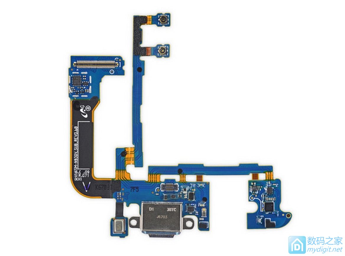

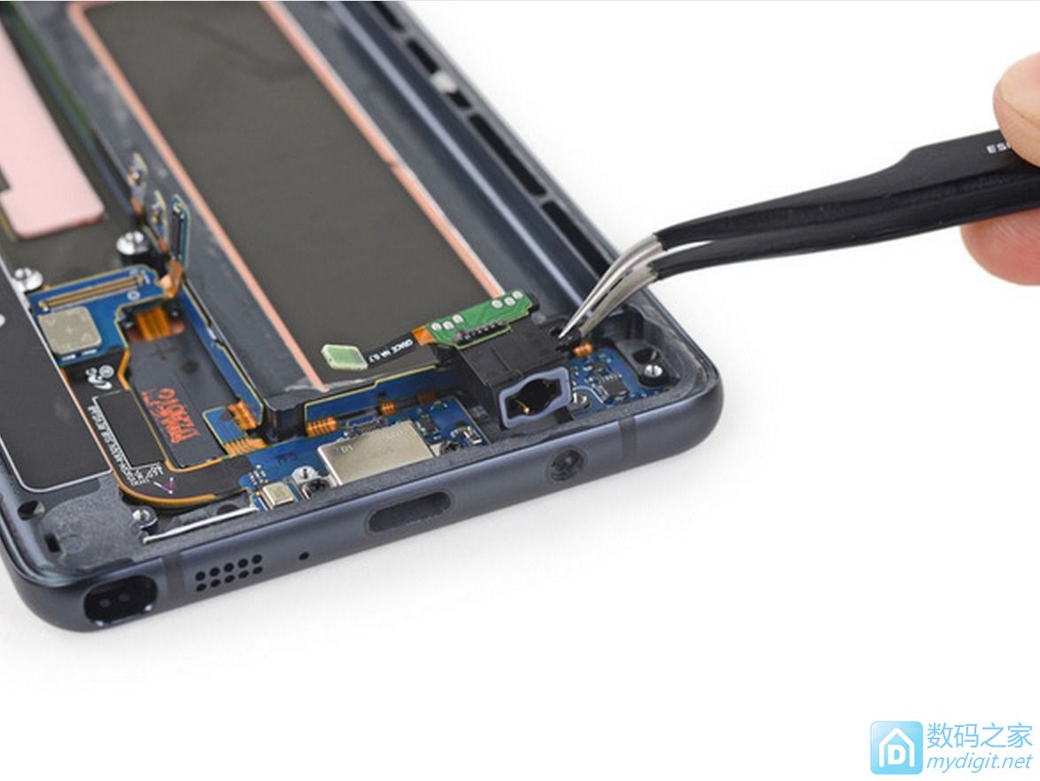

   模块化耳机孔附有密封垫,可隔绝外界水滴侵入手机。
    新手机换用了全新的 USB-C 端口,为了方便用户,大发慈悲的三星在配件中附送了 micro-USB-C 适配器。
    盖世Note7的子电路板之间使用软排线互连,给今后使用留下一定故障隐患。

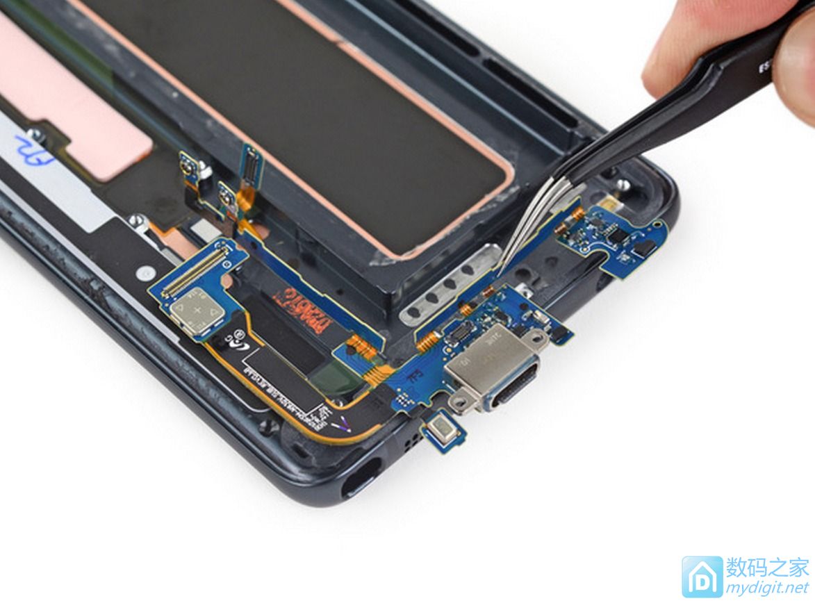

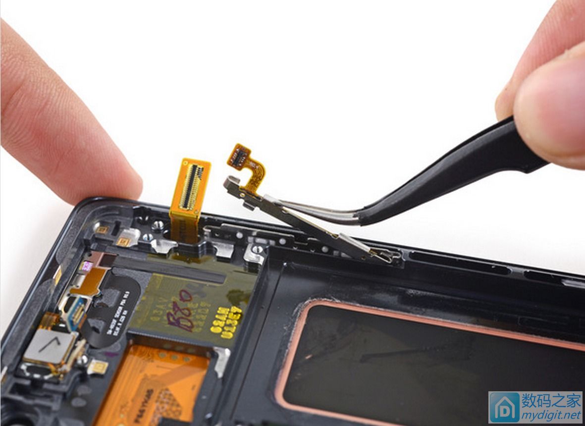

   弱不禁风的音量键模块。
    最先被取出的是微动开关,随后是带橡胶垫片的加强支架,也有一定的防水功用。
   这是什么?像个小按钮,忍不住按一下却发现按不动。
   整个拆机工作接近尾声,最后被取出的是前置传感器阵列。
    从左到右依次为:状态指示灯、虹膜扫描用红外发射器、接近传感器。
