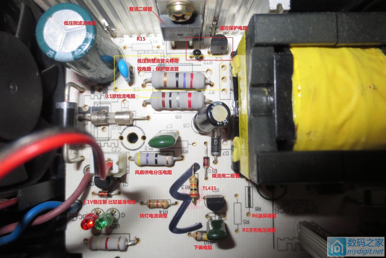

西普尔充电器改电压输出时也不用刻意接负载,只要计算下TL431的上偏电阻和下偏电阻以前浮充电路上的那只电阻阻值,就可以计算出它的输出电压是多少了。
西普尔空载测得的电压为低恒压,也就是浮充电压,此时浮充电路上的那只30K(也就是与R5并联的)那条线路没工作时的电压;工作时,该支路也会工作,因此电压会变成高恒压。
以下图为例:
上偏电阻为20K+22K+4.3K=46.3K
下偏电阻为:2.2K并180K=2.173K
浮充电阻为:30K,其实应该是高恒压电阻。30K并2.173K=2.026K
空载时电压:((46.3/2.173)+1)*2.495=55.65V
带载时电压:((46.3/2.026)+1)*2.495=59.51V
实际电阻有误差,实测空载输出电压为55.2V。
充电器里低压侧里的电路万变不离其宗,一般都会具有限流和转灯二个比较电路,这二种比较电路又都是用某个稳压的电压值来参考,利用电阻的分压原理来取得相应的分压电压值,与输出端的负极的检流电路产生的电压值进行比较,来实现充电器输出的控制。
比如LM358IC,仅二个比较器,一般都是一个用于限流判断,一个用于转灯判断。
至于高低恒压,只要找TL431的2脚上的分支电路即可。
