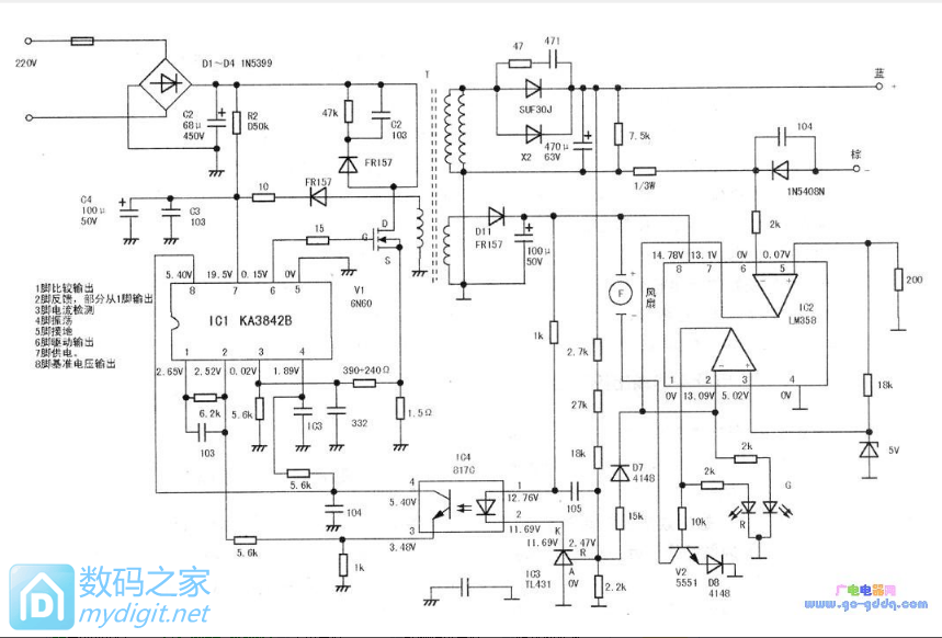

改电流方法:
空载测量一下LM358的5脚对4脚(地)的电压值,看看是不是0.24V(20AH的充电器,这个值一般会在0.27-0.25V啊),如是,那就顺着5脚到4脚之间找一个二个并联的电阻,改动这个并联电阻的阻值,改小,就是限流减小。你想改多小都可以。改大的话嘛,如果是大厂生产的充电器,最大只能到3.0A,再改大,也不会超过这个电流。因为变压器是恒功率的。
转灯电流嘛,也好找。测量LM358的2脚或3脚对4脚的电压值,看是不是在0.075V,如果是,按上述的一样,找到这个分支上的小电阻的分压电阻,改小到0.04V的样子就可以了。
3842+358方案的,358的二个判断电路一个是用于限流,一个是用于转灯。
扩展知识:
找到限流电路中的输出脚,如果限流是5脚,那7脚就是輸出脚,顺着7脚通往光耦的电路上会有一个倒着放置的二极管(一般是IN4148,也就是正极在光耦方向,负极接到LM358的7脚),暂时挑开它一只脚,然后充电器接到电炉丝上,测试当充电器输出电压接近高恒压时的最大输出电流是多少,这个电流就是这个充电器不限流时能达到的最大电流。

芯片是LM358的比较用的分压阻值,与高低恒压无关。高低恒压一般是在充电器变压器的下部,靠光耦的低压侧位置会有一只TL431的元件,它的1脚与2脚之间并联的二只电阻为下偏电阻,1脚与低压侧输出正极之间的电阻为上偏电阻。只有改动这边,才会触及高、低恒压。
铅酸电池单节来说,标准的是:高恒压为14.7V,低恒压为13.8V,中间差为0.9V,但一般会设置成0.95V,所以高、低恒压的差别就是按0.95V*铅电的节数来定。
另外,你的充电器改小电流不存在什么问题,如果降低输出电压,理论上按变压器的功率恒定原理来说,输出电流是可以相应调整大一些。但是输出电流增大,会使现在的低压侧的整流管的过流能力加大,可能会导致其发热比2.5A的电流要大,所以就要加强散热。
如何判断充电器的最大输出功率?
得出这个最大功率,我们就可以在这个功率范围内任意设置输出电压和恒流值。
那就是将LM358的上面的限流输出引脚(一般是7脚)上的一个反向的二极管(一般是IN4148)暂时挑开,然后用放电电阻或电炉丝之类的,让充电器的输出电压接近高恒压点时,看它的最大电流能维持在多少,这个电流*输出电压就是充电器的最大输出功率了。
例如:60V2.4A,那48V输出就可以做到3A。但是要注意开关管和低压侧的整流管的参数,过的电流大了,发热会成平方倍的上升。要注意好散热。

220v交流电经T0双向滤波抑制干扰,D1整流为脉动直流,再经C11滤波形成稳定的300V左右的直流电。U1 为TL3842脉宽调制集成电路。其5脚为电源负极,7脚为电源正极,6脚为脉冲输出直接驱动场效应管Q1(K1358)  3脚为最大电流限制,调整R25(2.5欧姆)的阻值可以调整充电器的最大电流。2脚为电压反馈,可以调节充电器的输出电压。4脚外接振荡电阻R1,和振荡电容C1。T1为高频脉冲变压器,其作用有三个。第一是把高压脉冲将压为低压脉冲。第二是起到隔离高压的作用,以防触电。第三是为uc3842提供工作电源。D4为高频整流管(16A60V)C10为低压滤波电容,D5为12V稳压二极管,  U3(TL431)为精密基准电压源,配合U2(光耦合器4N35) 起到自动调节充电器电压的作用。调整w2(微调电阻)可以细调充电器的电压。D10是电源指示灯。D6为充电指示灯。 R27是电流取样电阻(0.1欧姆,5w)改变W1的阻值可以调整充电器转浮充的拐点电流(200-300  mA)。
   通电开始时,C11上有300v左右电压。此电压一路经T1加载到Q1。第二路经R5,C8,C3, 达到U1的第7脚。强迫U1启动。U1的6脚输出方波脉冲,Q1工作,电流经R25到地。同时T1副线圈产生感应电压,经D3,R12给U1提供可靠电源。T1输出线圈的电压经D4,C10整流滤波得到稳定的电压。此电压一路经D7(D7起到防止电池的电流倒灌给充电器的作用)给电池充电。第二路经R14,D5,C9, 为LM358(双运算放大器,1脚为电源地,8脚为电源正)及其外围电路提供12V工作电源。D9为LM358提供基准电压,经R26,R4分压达到LM358的第二脚和第5脚。正常充电时,R27上端有0.15-0.18V左右电压,此电压经R17加到LM358第三脚,从1脚送出高电压。此电压一路经R18,强迫Q2导通,D6(红灯)点亮,第二路注入LM358的6脚,7脚输出低电压,迫使Q3关断,D10(绿灯)熄灭,充电器进入恒流充电阶段。当电池电压上升到44.2V左右时,充电器进入恒压充电阶段,输出电压维持在44.2V左右,充电器进入恒压充电阶段,电流逐渐减小。当充电电流减小到200mA—300mA时,R27上端的电压下降,LM358的3脚电压低于2脚,1脚输出低电压,Q2关断,D6熄灭。同时7脚输出高电压,此电压一路使Q3导通,D10点亮。另一路经D8,W1到达反馈电路,使电压降低。充电器进入涓流充电阶段。1-2小时后充电结束。

             以一台小刀SP3210-64B电动车充电器为例,在充电过程中突然不能正常充电,电源指示灯也不亮。
    分析检修:该充电器为64V充电器,由南京西普尔科技有限公司制造,正常输出78V/2A电压,实绘出其电路如图1所示:
          拆开充电器机壳,观察保险管完好,元件也没有明显烧毁迹象,用万用表电阻挡对市电整流二极管D1~D4、滤波电容E1、场效应电源管V1等元件进行在路检测,均基本正常,测得充电输出端也不存在短路故障。通电试机,实测场效应电源管D极(即市电整流电压)+300V电压正常,再测电源芯片KA3842A的供电电源端⑦脚电压仅为7V,而正常时该脚电压应为+17V左右。如此低的供电,芯片KA3842A自然无法振荡启动。断电后,检测⑦脚外接的供电电阻(4只220kΩ贴片电阻)均正常,在路测量滤波电容C3也有充放电现象。由于芯片KA3842A的故障率较高,于是换上一块新的KA3842试机,故障依旧。断电后再次对芯片KA3842A⑦脚外围元件仔细检测。焊下二极管D5 (HER104 ),用R×1k挡测量,发现其正向阻值为5.8kΩ反向阻值约60kΩ,判断该二极管反向漏电,换上彩电中常用的快恢复二极管RU2后试机,充电器的电源指示灯已点亮,实测芯片KA3842的⑦脚电压为+16AV(空载),充电输出端电压为+75V,完全正常。
    该机中的D5系KA3842A辅助供电整流二极管,KA3842A起振后,开关变压器次级辅助绕组的感应电压经D5整流、C3滤波后供给⑦脚,以维持芯片的正常工作。在本例中,由于D5反向漏电,在通电瞬间,启动电路供给⑦脚的启动电压经D5及变压器绕组对地分流,拉低了启动电压,从而使KA3842A无法起振,开关管不工作。
