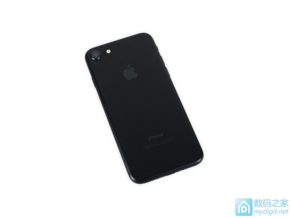

  开始欣赏拆机靓照之前,先来瞅瞅 iPhone 7 的外部都有哪些新变化。
  最先映入眼帘也是天天被人摸的 4.7英寸Retina高清显示屏,沿用 IPS 面板,支持DCI-P3色域,亮度比6s屏幕高25%。
库克蜀黍妹骗人,它的变化真不少 苹果 iPhone 7 到手即拆
   新的1200万摄像头加入光学防抖机制,响应速度比6s上头的快了60%。
   四 LED True Tone 闪光灯亮度比上代高出50%。

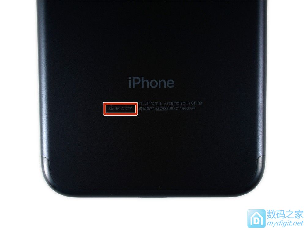

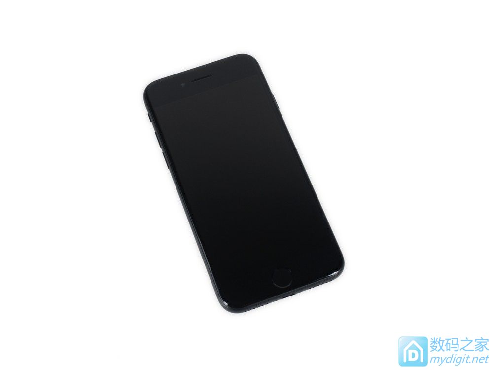

  手上这台机器的型号是 A1779。

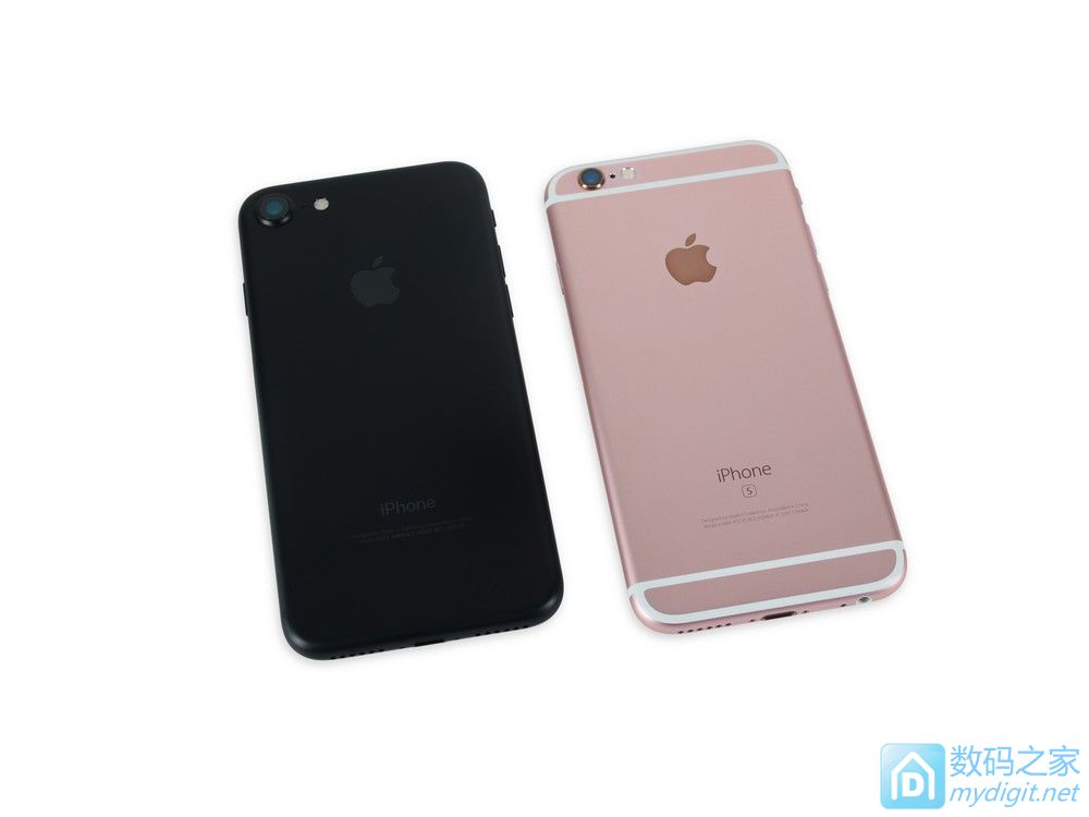

   经实际测量, iPhone 7 的准确三围 size 是 138.3 mm × 67.1 mm × 7.1 mm,跟 6s 比对,从外表看没有变胖也没有变瘦,但是体重却稍有下降,为138克(6s重143 克)。

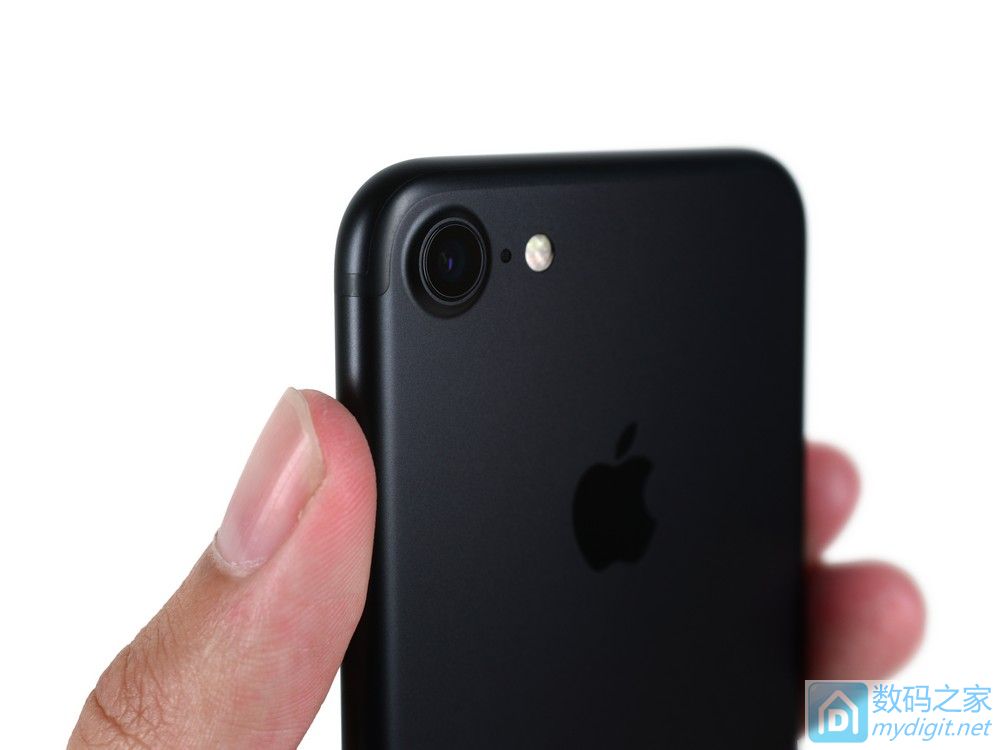

   iPhone 7 的摄像头还是凸出于机身的,不过难看的天线白带已经“消失”,看喷子们还有啥话要说!

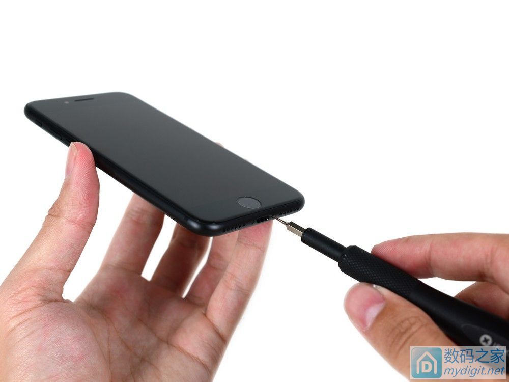

   祖传 Pentalobe 螺丝把守着机身第一道防线,要拆机得先过这一关。

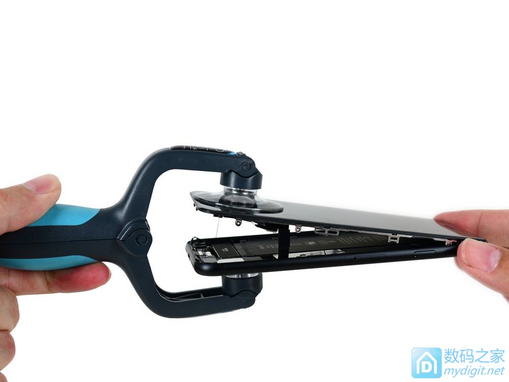

   苹果设下的障碍,被专用工具破解。

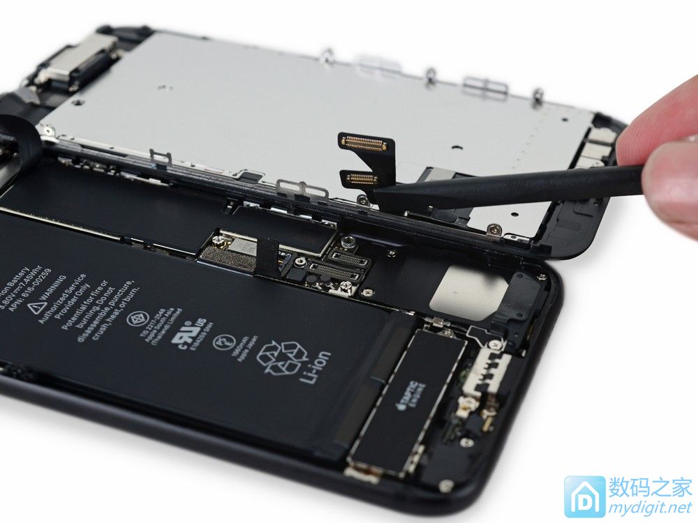

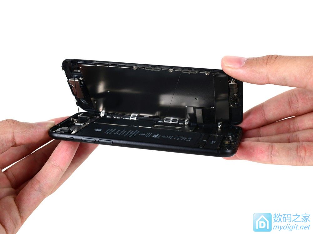

   把肉眼能看到的排线都给断开,省得到后面一时疏忽把线给硬生生扯断。
   看不到一点黏胶?苹果改变内部零件的固定方式了?当然不是,那些黏糊糊软趴趴的“双面胶”,被心灵手巧的拆机大神提前清理干净了。

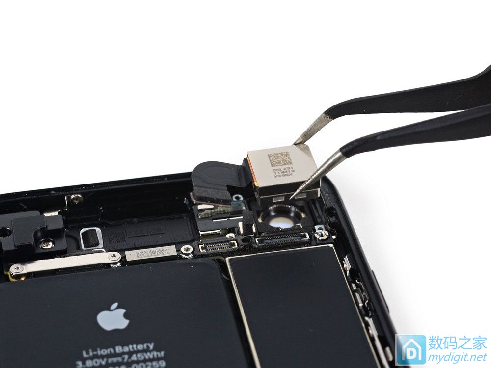

   取出后摄像头。。。。

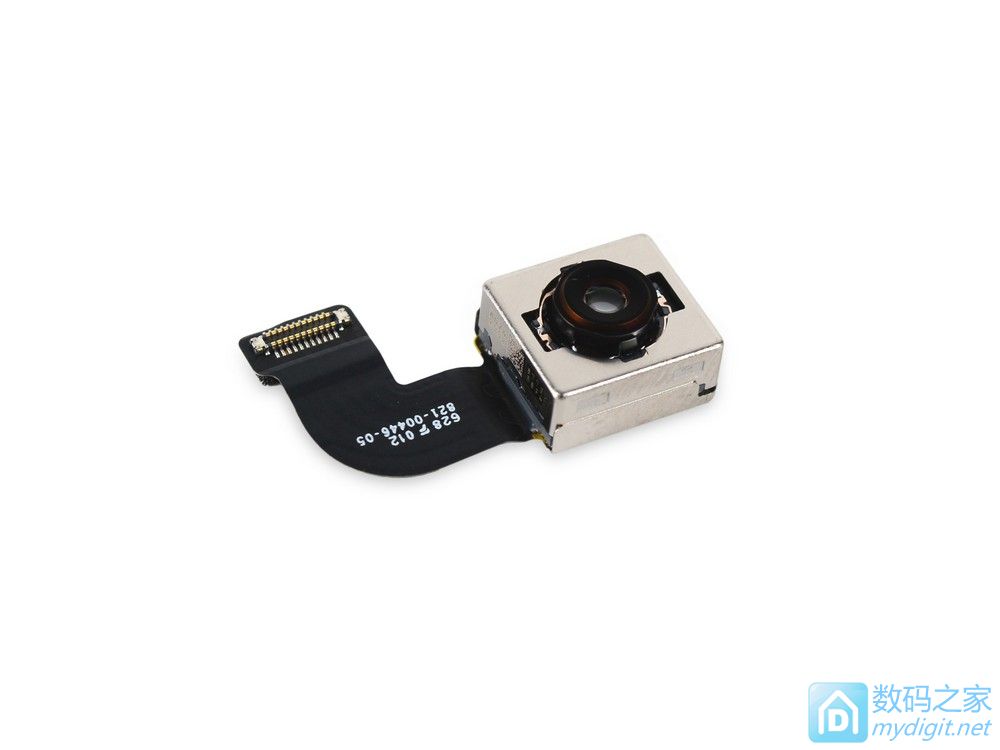

  这颗摄像头拥有更大的f/1.8光圈,新的6镜片镜头与闪烁灯光传感器。
  镊子上的小塑料块据苹果说是个气压平衡组件,兼顾防水功能外还负责保持手机内部压力与大气压力平衡,以进一步提高内置高度计的测量数据精度。

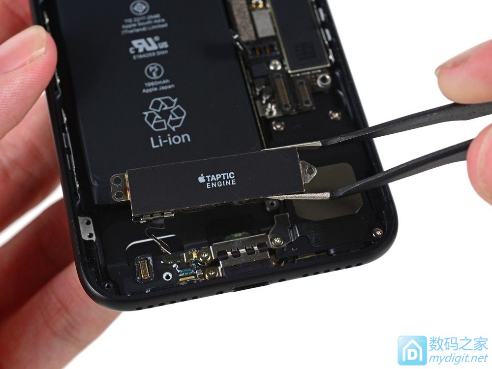

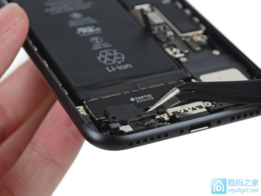

  Taptic Engine 触觉反馈引擎,说白了就是个“跳蛋”。

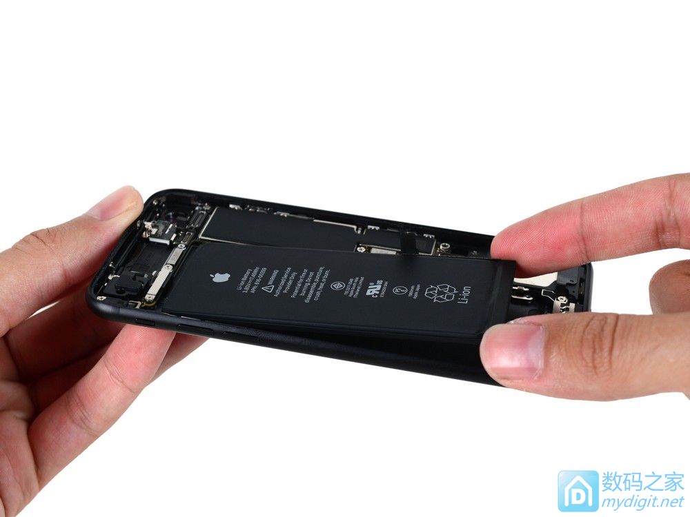

  把电池黏胶拉舌全部拽掉,取出电池。
  电池容量 1960 毫安时,新普科技制造,昨天拆的 7 Plus电池是由德赛制造,国产品牌确实在崛起!

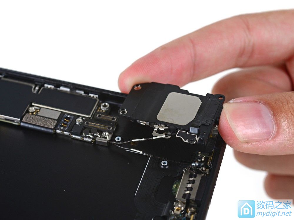

  扬声器上附带着分集式 Wi-Fi 天线。
  扬声器与机身之间夹着橡胶密封垫。

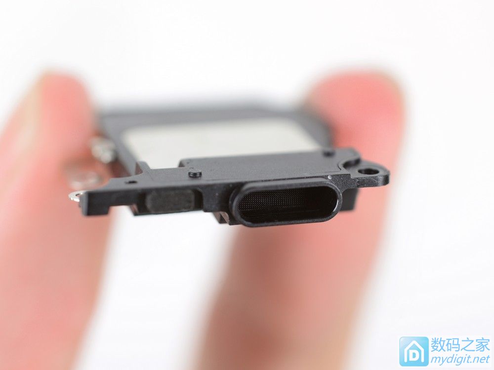

  扬声器上的导音管设有防尘网,相当于音箱部分的第二道阻水防线。
  如果第一道密封垫没能阻止水流进来,这个防尘网也能阻止水流入到手机内部。

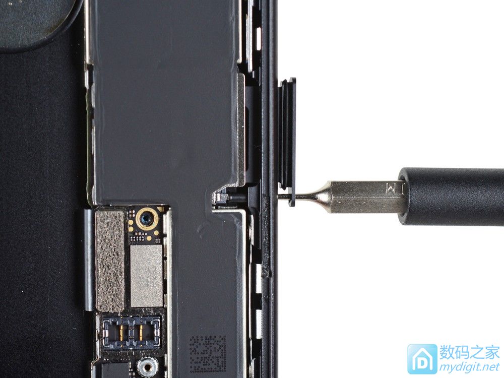

  ifixit 认为 iPhone 的 SIM 卡槽内部结构就像鲁布·戈德堡机械一样精密有趣,里头的塑料针在外力推挤下,推动另一根金属针,金属针再把 SIM 卡托盘推出机身。
  SIM 卡托盘上也配有橡胶垫圈,若手机不小心掉马桶里,不要紧,让它在水里多待一会儿,先把菊花擦干净提上裤子再捞也不迟。

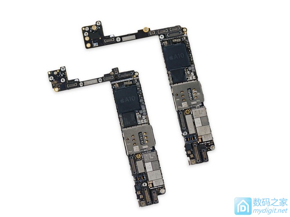

  把 iPhone 7/7 Plus 的主板放在一起,你能一眼看出它俩有啥区别么?
  如果仔细观察,你会看到排线插座的大小和位置,螺丝固定孔、螺柱位置还是有微小差异的。

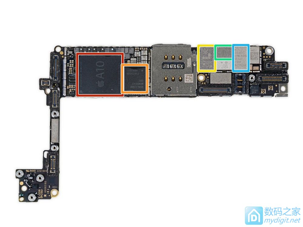

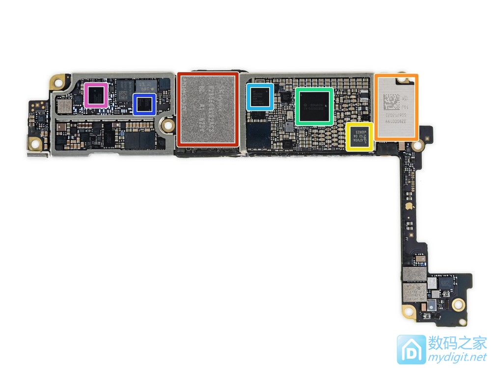

   主板正面有如下芯片:
(红)A10 APL1W24 融合处理器+三星 2 GB LPDDR4 内存(经显微镜查看,型号是K3RG1G10CM-YGCH)
(橙)高通 MDM9645M LTE Cat. 12 调制解调器
(黄)Skyworks 78100-20
(绿)安华高 AFEM-8065 功放
(蓝)安华高 AFEM-8055 功放

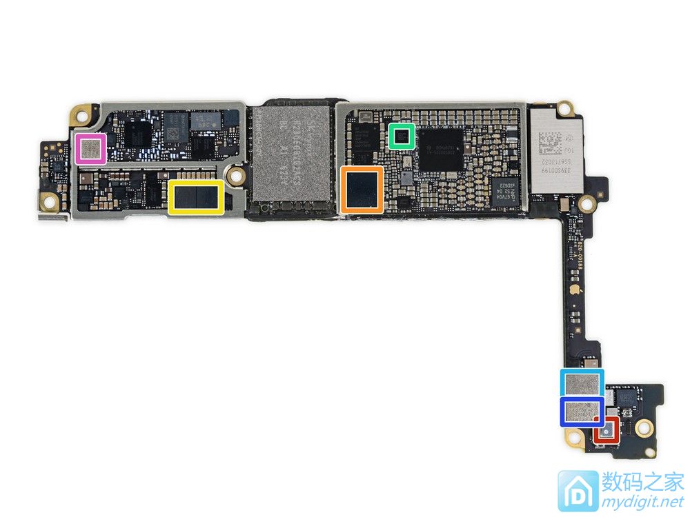

(朱红)博世 BMP280 气压传感器
(橙)Apple/Cirrus Logic 338S00105 音频编解码器
(黄)Cirrus Logic 338S00220 音频功率放大器(2颗)
(绿)Lattice Semiconductor ICE5LP4K
(浅蓝)Skyworks 13702-20 分集接收模块
(深蓝)Skyworks 13703-21 分集接收模块
(粉)Skyworks 77363-1

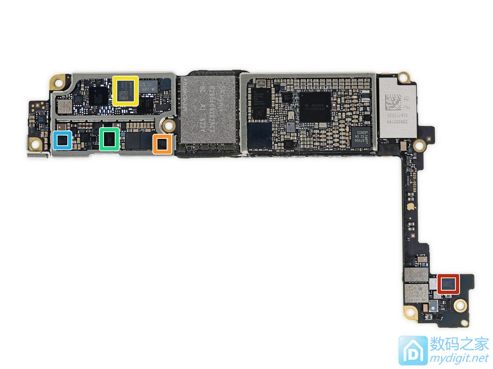

  安华高 LFI626 200157(朱红)
  恩智浦 610A38(橙)
  TDK EPCOS D5315(黄)
  德州仪器 62W8C7P(绿)
  德州仪器 65730A0P 电源管理芯片(浅蓝)

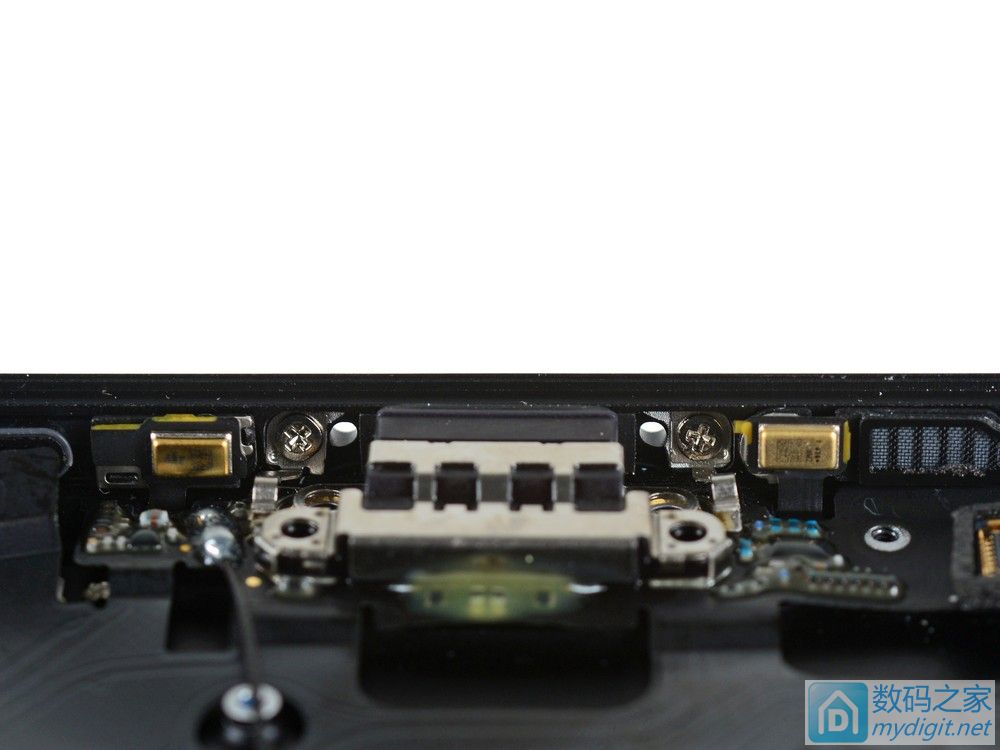

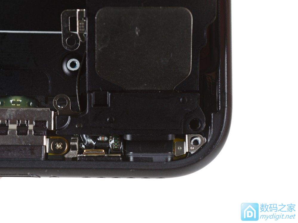

   Lightning 端口不仅有胶粘着,还有俩加固螺丝。

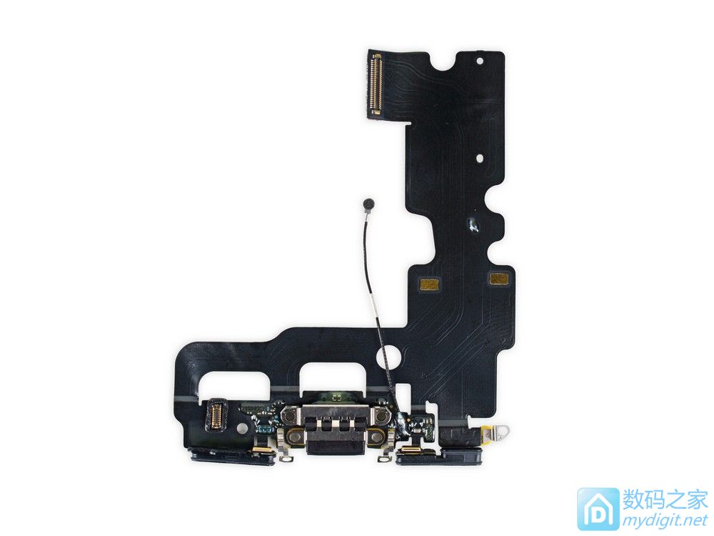

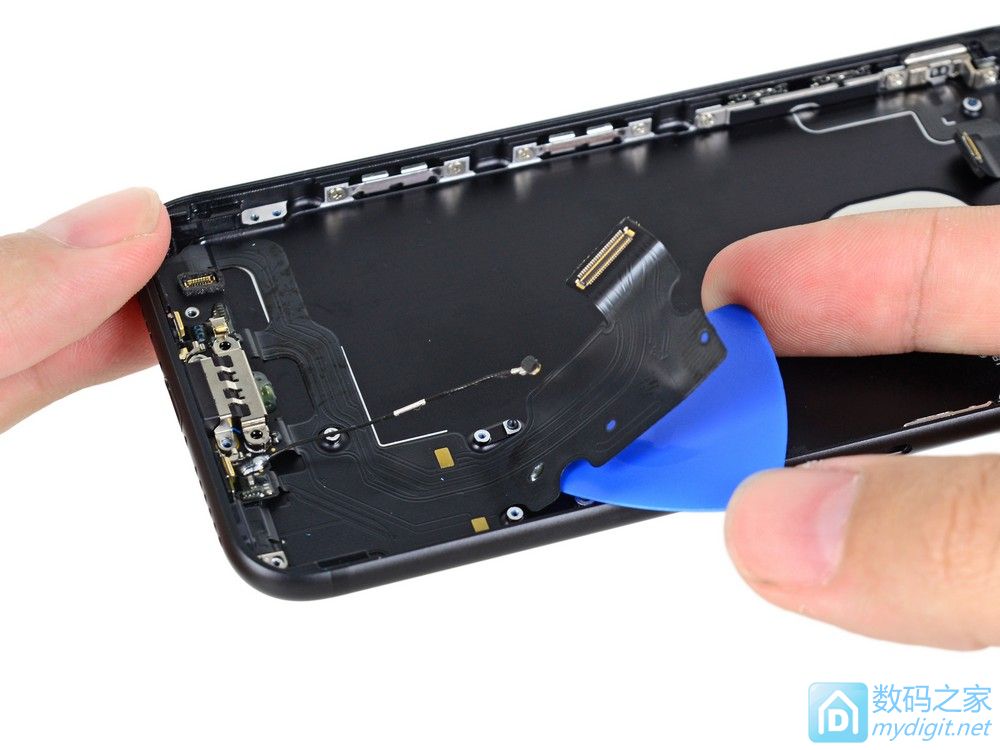

  Lightning 排线不止有 Lightning 端子,还有1条天线、2个麦克风、2个扬声器格栅。

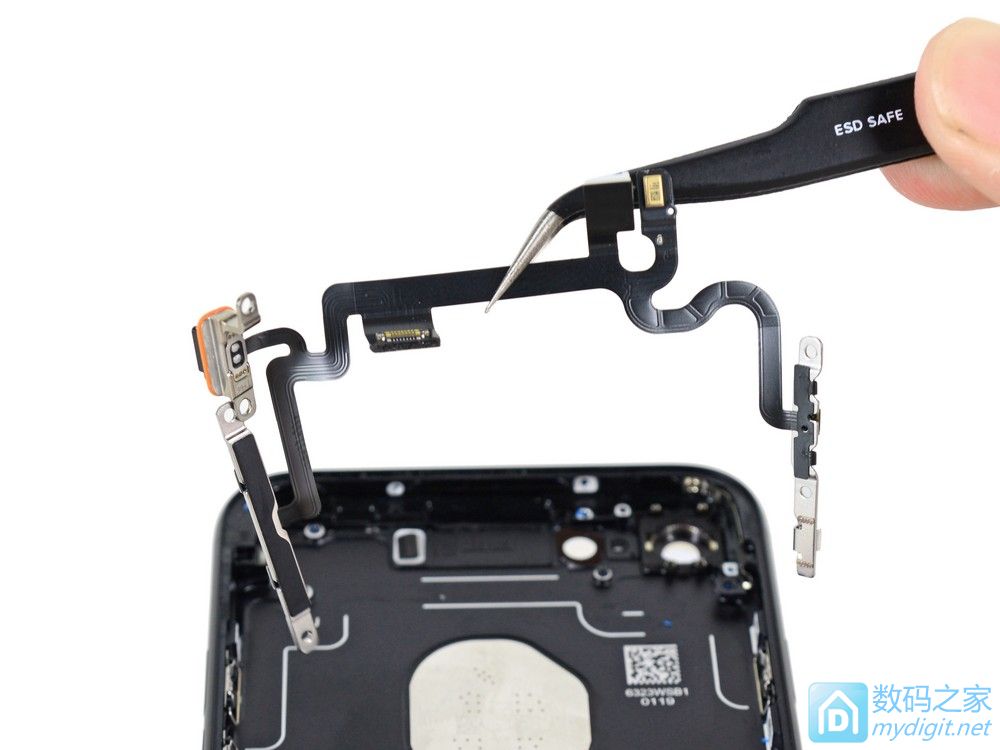

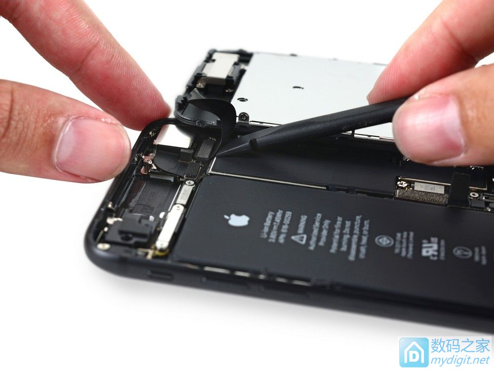

  取出按钮排线,这种单薄脆弱的排线很不好拆,稍不注意就报废。

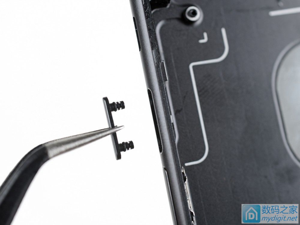

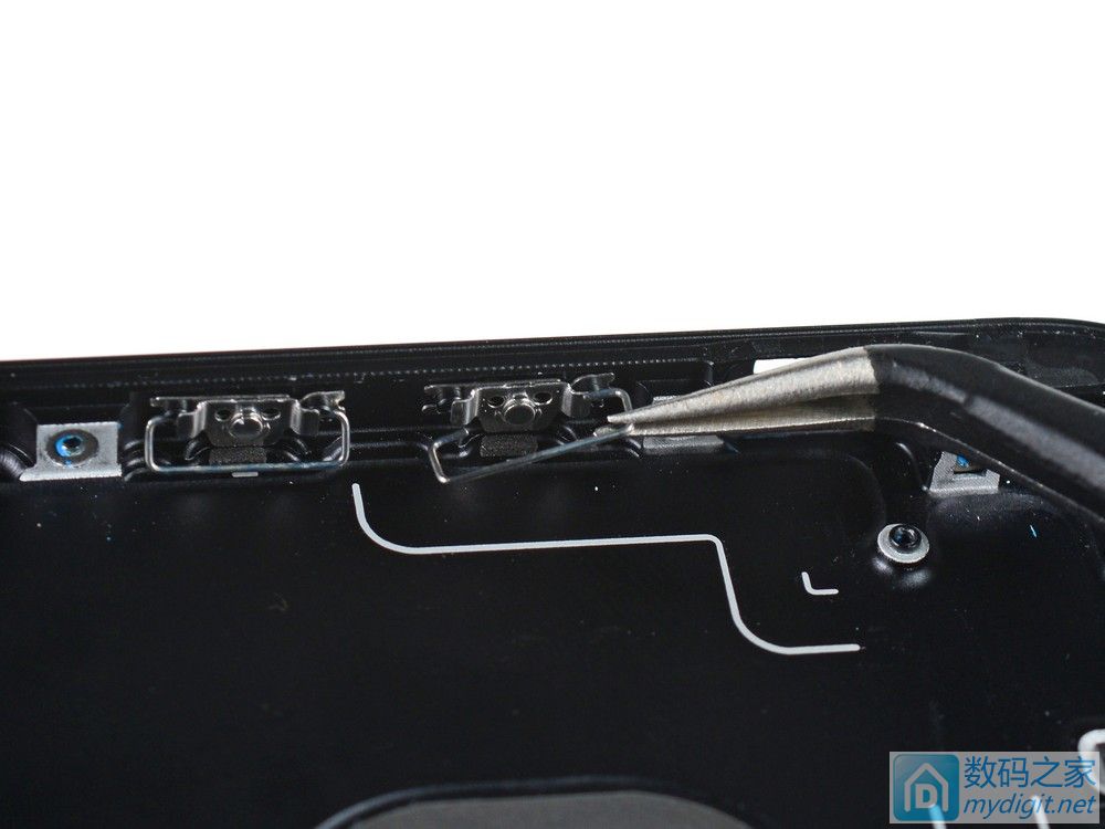

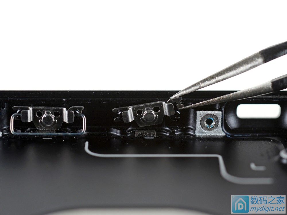

  音量按钮也跟 7 Plus 一样采用了加固措施(加装了止动板)。
   用镊子拆除止动板,这货居然自带迷之笑容表情。
  音量按钮成功取下,看到防水垫圈没?

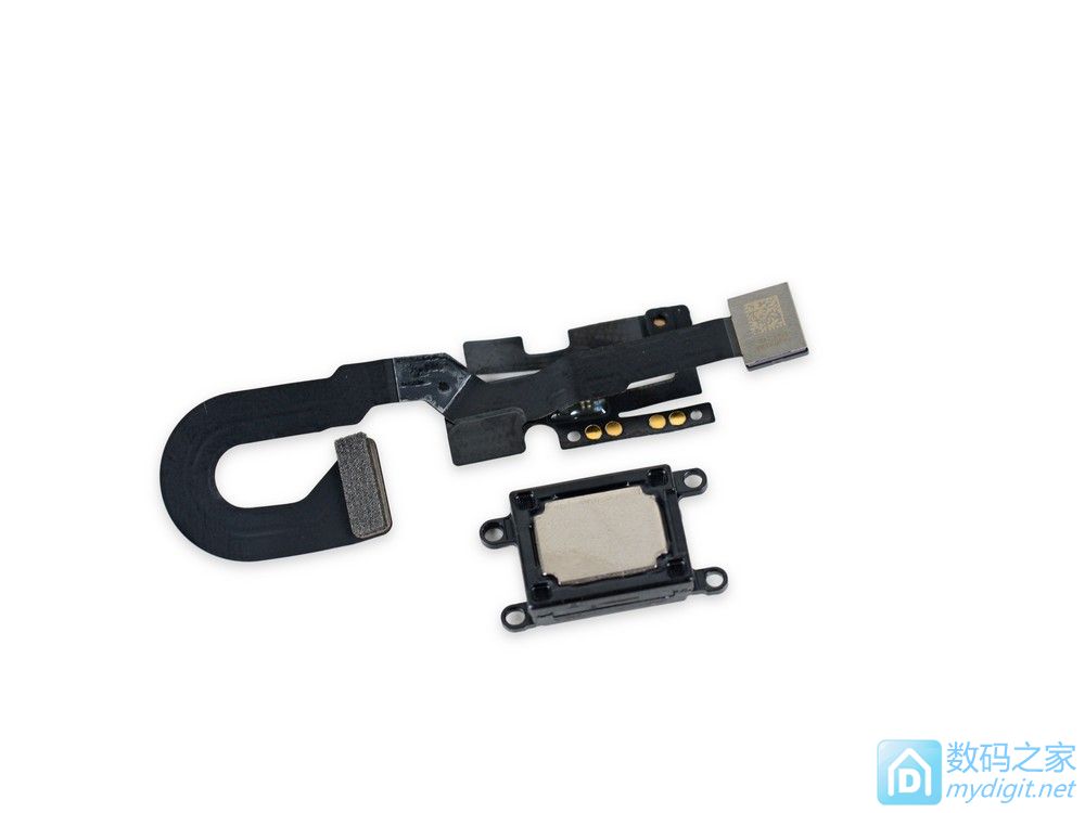

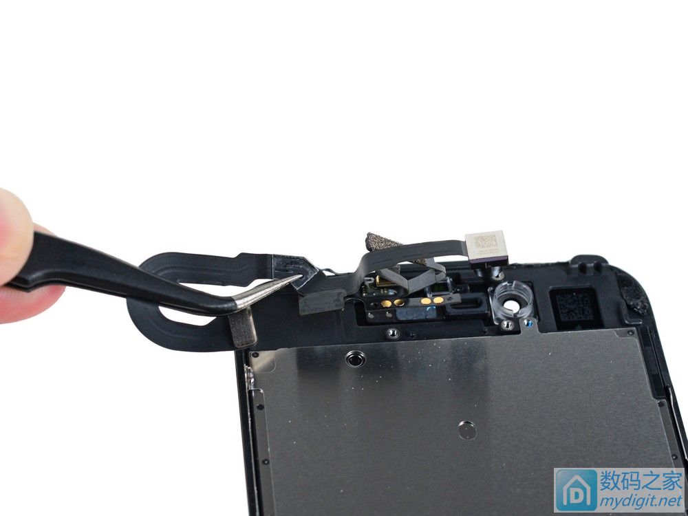

   拆下听筒扬声器和全新的 FaceTime HD 前摄像头,这颗深槽隔离 CMOS 摄像头,有效像素为700万,具备自动防抖功能。
   听筒扬声器能拾音也能担当手机的第二扬声器。

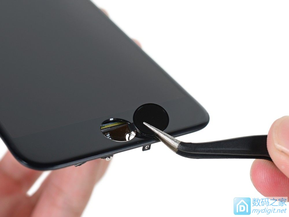

   最后拆下来的是固态 Home 键,其结构昨天的 7 Plus 拆机贴中已有详细解析。

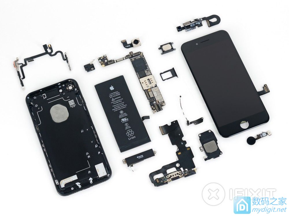

   至此,整个 iPhone 7 的拆机工作圆满结束!
