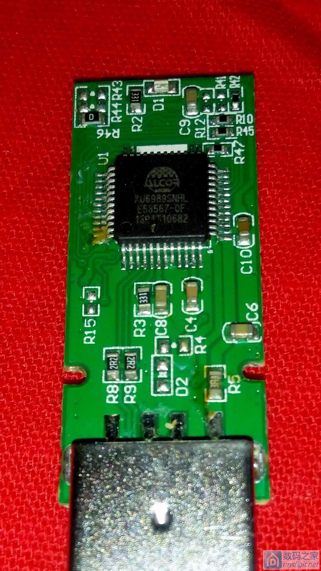

偶得一U盘,拆开以后被震惊到了,它再一次刷新了我对U盘的认知……
好了,直接上高清裸照吧,请各位开眼。
平淡无奇的正面,主控是安国AU6989SNHL,这种主控常见于各种抵挡、劣质、山寨 U盘中。

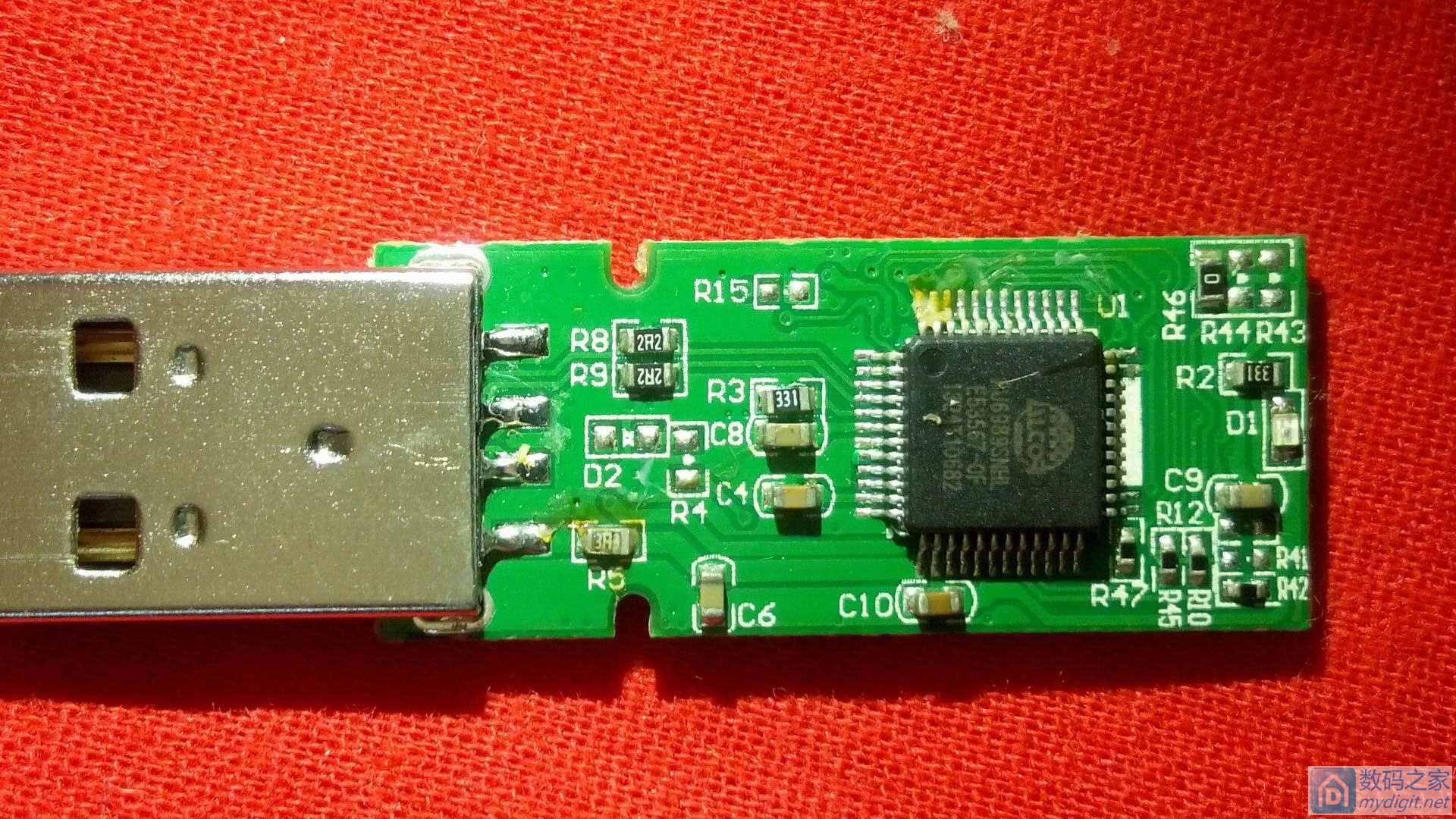

翻到背面,被震惊到了!这个闪存是什么鬼?见过正片、白片、黑片的闪存,见过TF卡改的闪存,见过牛屎的闪存,这种闪存还是第一次见!!

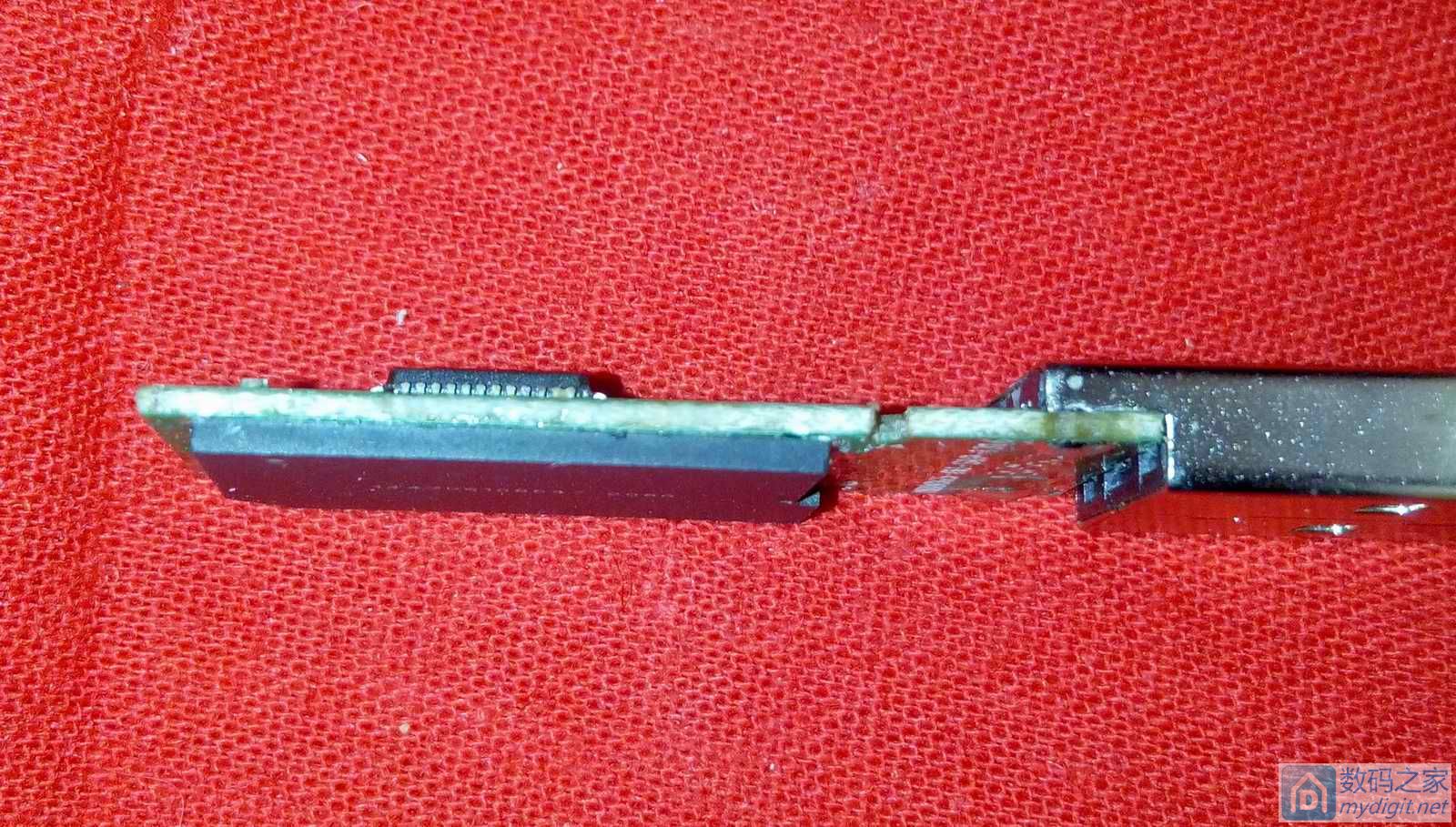

从侧面看,它没有脚,也看不到BGA焊点,那它是如何焊接到主控板上的?我陷入了深深的思考之中!

chipgenius检测到的信息,闪存ID:45DE9482,型号:闪迪 SDTNOQAHER-008G或者SDTNPQAHER-008G,8G MLC ,1CE。
安国量产工具侦测出的闪存信息,与chipgenius的相似。
很一般的速度,应该是MLC的表现。
结语:这U盘再一次刷新了我对U盘的认知……它的闪存有着如此销魂的外貌,如此惊天地泣鬼神的做工,让我大大加深了对我国劳动人民创造力的认识!!!心服口服外带佩服!!

侧面可以看到闪存截面底部有细微的电路存在,肯定是个芯片而绝非单纯是个外壳。
再更新:根据坛友们的分析以及和实物比对,大体可以确定这奇葩的闪存应该是一个被脱去外衣的SD卡。这个SD卡主控已经坏了,通过引出F的引脚直接焊在主控板上。暂时不打算将闪存拆下来进行验证,保持现状,留作纪念,警示后人!

你把上面的外壳翘开就能解答你一切的疑问了

那不是外壳,那就是闪存...

貌似 sd卡改的u盘?

不是SD卡,应该是LGA的闪存,只不过外壳没有切割好。

切割时歪了?没有伤到线路?

就是SD卡,。。。一个被脱去外衣的SD卡,另外这个SD卡主控已经坏了,通过引出F的引脚直接焊在板子上的。。。好好收藏吧

仔细比对过,旋转角度后还真有点像SD卡,估计就是废弃SD的再次利用。
