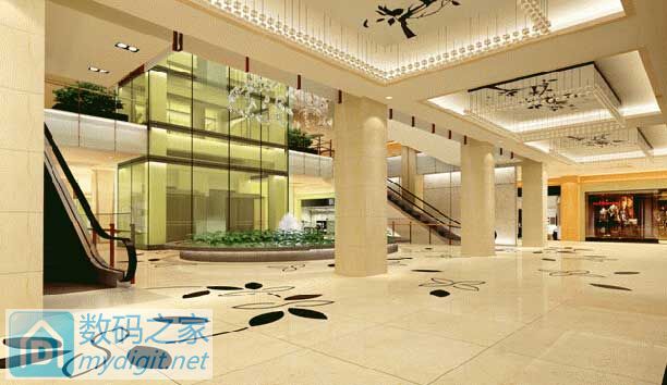

商场:以3500-4500K为主。不同的区域应该配用不同的色温的日光灯。
理由:这种色温自然,有不失活泼。能引起人们的购买欲望,颜色在商品的反射,给人放心,舒适的感觉。
家用电器区:色温在5000-5500K。大部分家电颜色是浅色的,给人以洁净、高档、线条明快的感觉。
食品区:3000-3500K。这种色温能引起人食欲。从而增加食品销售。
儿童用品专卖区:2500-3000K。儿童,活泼好动,这种色温符合儿童的心理特征。能迅速引起儿童的拥有欲望。
日用品区:4500-5000K。购买日用品大多是女性。女性在购买商品时,一般购买子女用品、服装、化妆品较为感性,受情绪支配的因素较多,其购买欲望产生带有一定的偶发性。而购买日常家用品则较为理性。色温太高,会产生过多的犹豫,色温太低,不利于产生购买日用品的联想。
