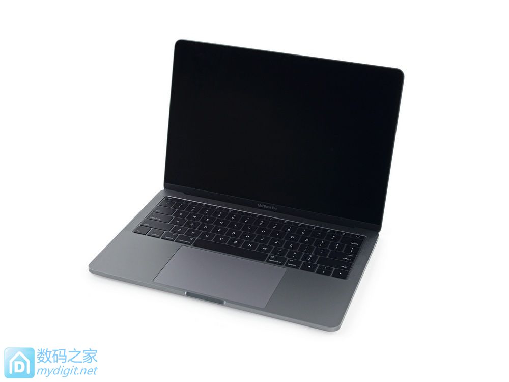

   在无数果粉们经过将近2年的漫长等待后,苹果终于对 MacBook Pro 产品线进行了升级换代,相对于上代新款机器更轻更薄、电池续航更持久、鲁大娘跑分更High(高配版搭载AMD“北极星”显卡),并加入了刷新你我世界观的 Touch Bar 触控操作条(关于这个条儿的玩法请穿越到这里查看),然而不知道苹果玩的是什么套路,最先投放市场的13”丐中丐版机型却不配备那个看起来很有点意思的 ‘Touch Bar’和 Touch ID 指纹传感器,而且雷电3接口只有俩只有俩只有俩,对此我想说的是, 推出 MacBook Pro 13"丐中丐版(以下简称RMBP 13"丐中丐版)纯粹是脱裤子放P — 多此一举,价格并没有比带触控操作条和4个雷电接口的中配版便宜多少,而且丐中丐版的CPU实在是太弱了:2.0GHz 双核 Intel Core i5,这种配置也就能在外面摆上桌啥也不干纯装逼用了,网页多开都会卡~
2016款苹果MacBook Pro 13"丐中丐版拆机报告
   尽管未配备标新立异的 Touch Bar,尽管雷电接口数量缩水,苹果却也没一抠到底,MacBook Pro 13" 丐中丐版的屏幕参数跟中高配是一样一样的:13.3” LED背光 IPS “Retina” 面板,分辨率 2560 × 1600 (227 dpi) ,P3 色域。

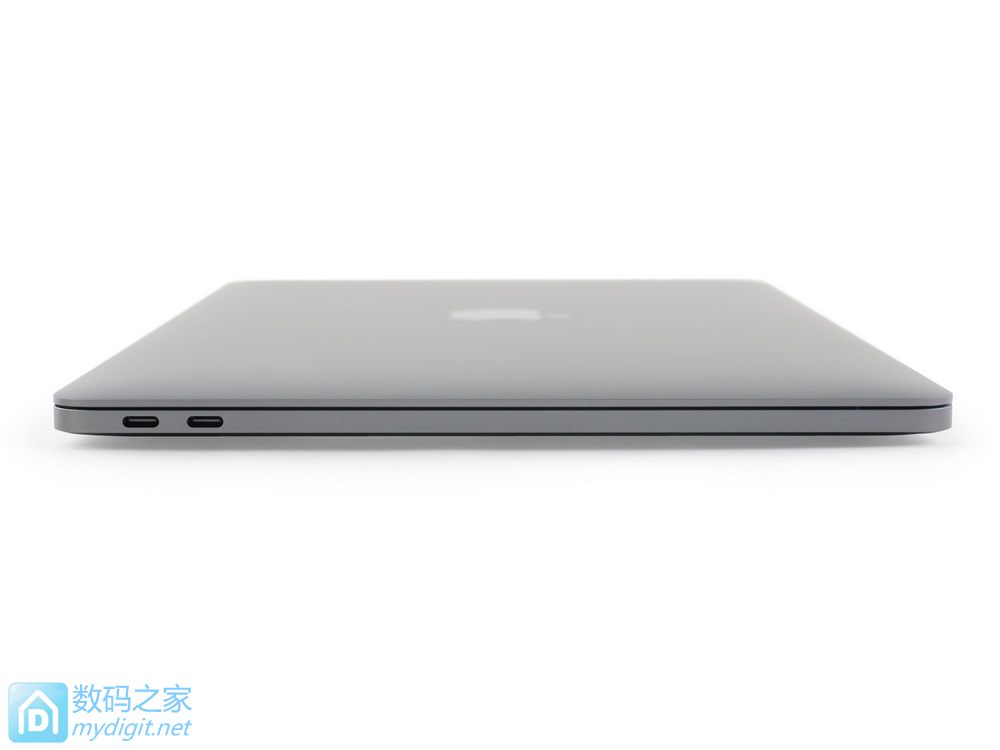

   两个支持给机器充电的雷电3(USB-C)端口,这些端口还可作为 DisplayPort、USB 3.1 Gen 2 端口使用。
   仅有的2个雷电3接口都位于机身左侧。

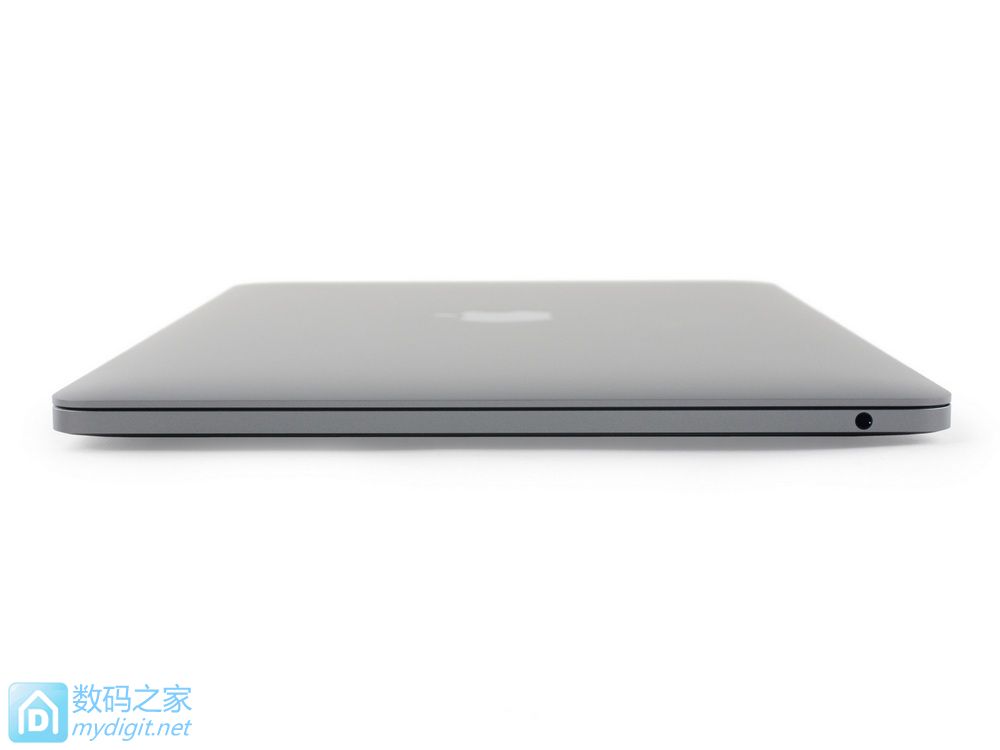

   机身右侧只有个3.5毫米耳机孔,不知道下一代机器会不会也跟爱疯7一样强行干掉这个有数十年历史的老东西~

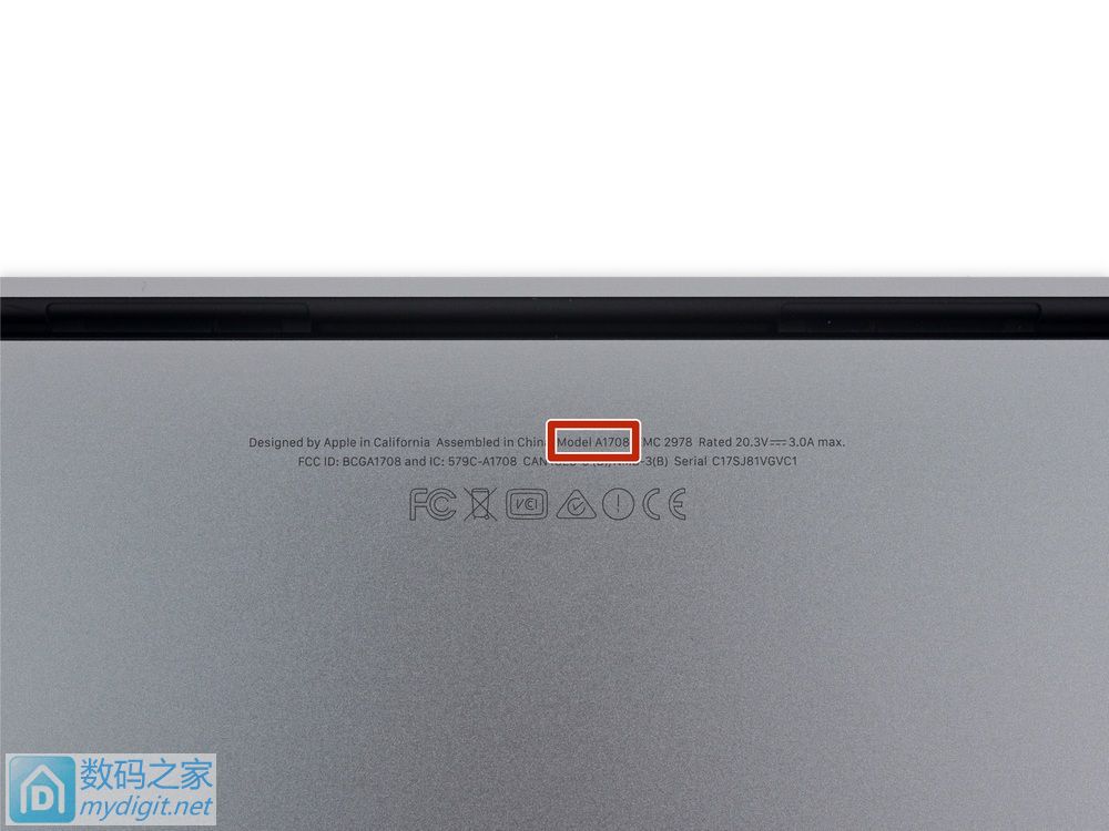

   MacBook Pro 13"丐中丐版的型号:A1708。

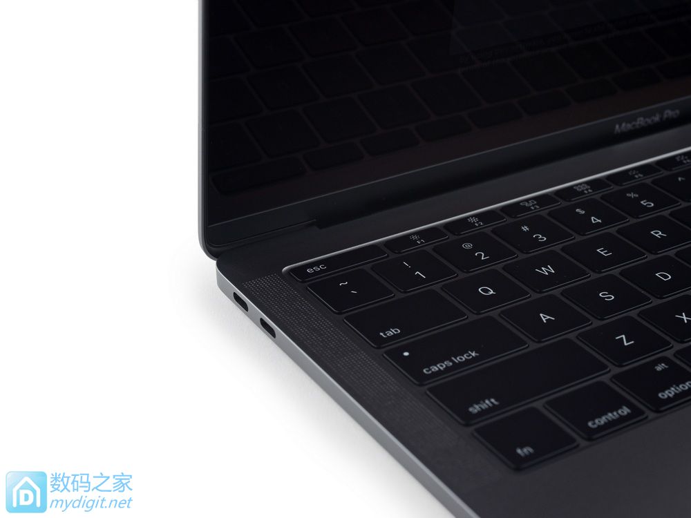

   设计湿发什么神经,把‘ESC’键帽搞得辣么长为哪般?

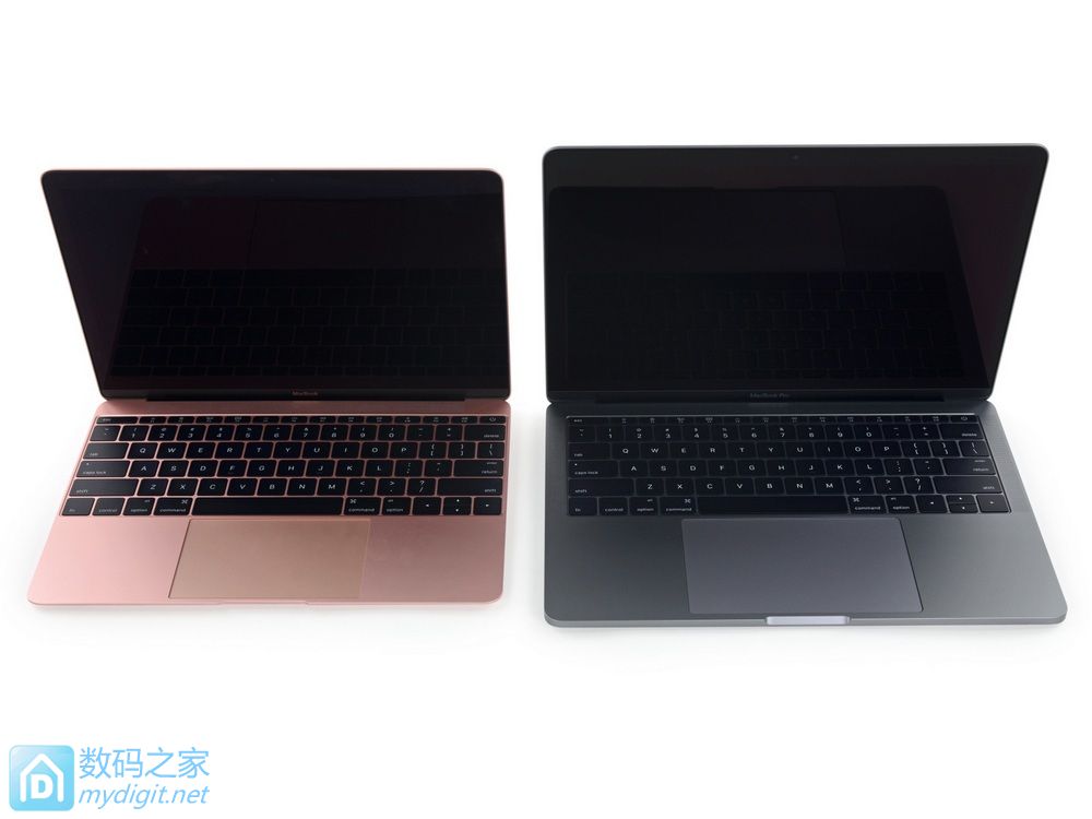

   把MacBook Pro 13"丐中丐版与Retina MacBook 2016版放一起对比,粗看之下这俩货是不是长得挺像? 设计湿一定偷懒了!

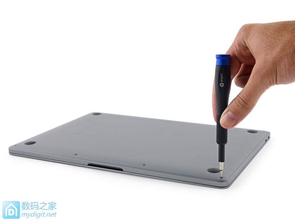

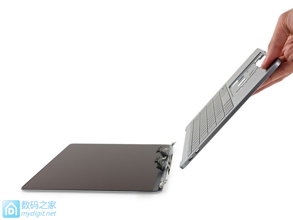

   MacBook Pro 13"丐中丐版底板只有6颗螺丝,这是有史以来螺丝最少的一款 MacBook(2015 款 MacBook Pro 有10颗),看谁还说新款 RMBP 变化不大~

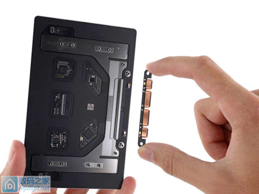

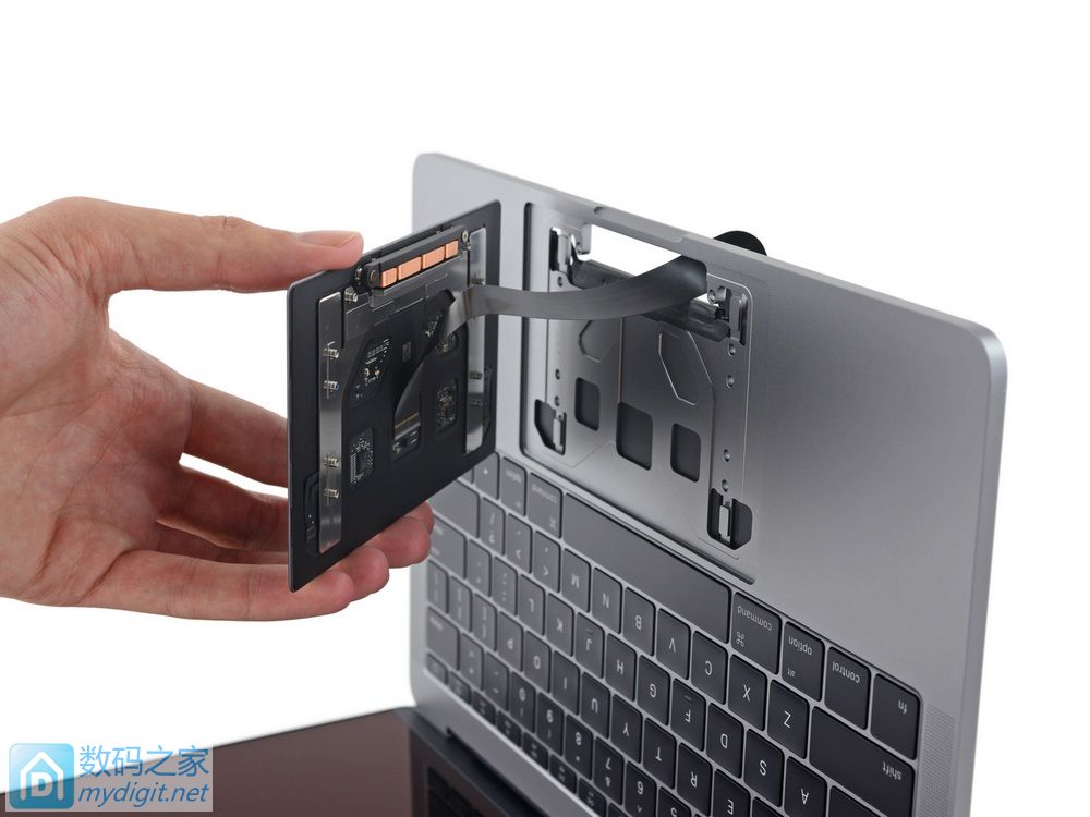

   硕大无比的触控板不再像老款上面那样被电池挡住,要好拆许多,

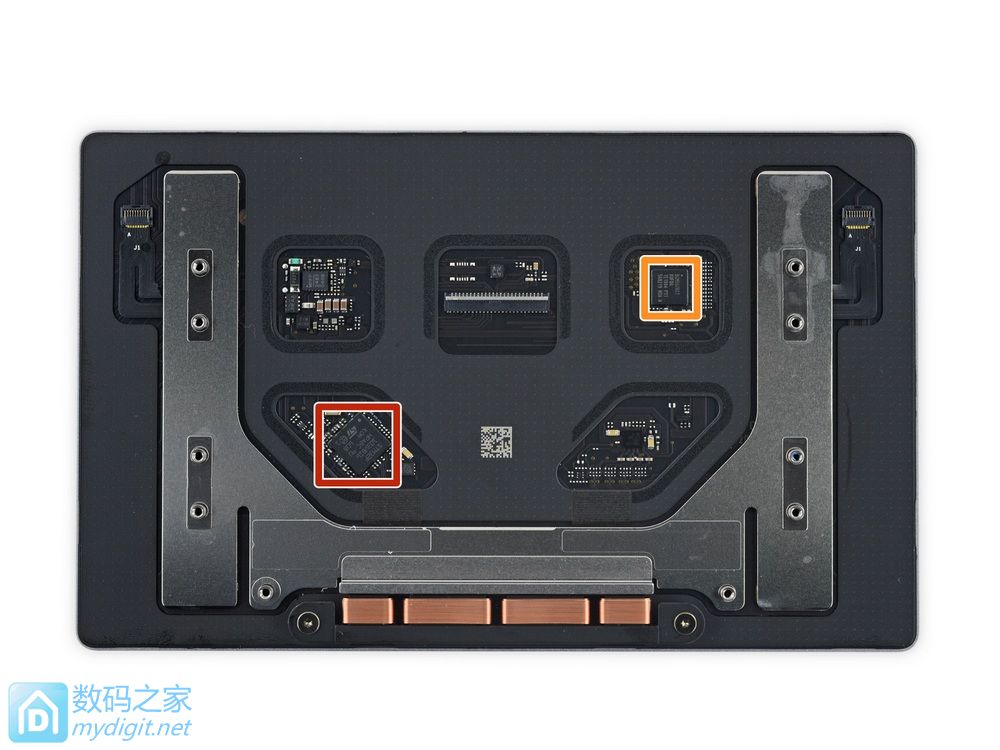

  这块 Force Touch 触觉反馈触控板背面有2颗芯片:意法半导体 STM32F103VB ARM Cortex-M3 MCU (红)
  博通 BCM5976C1KUFBG 触摸控制器(橘黄)

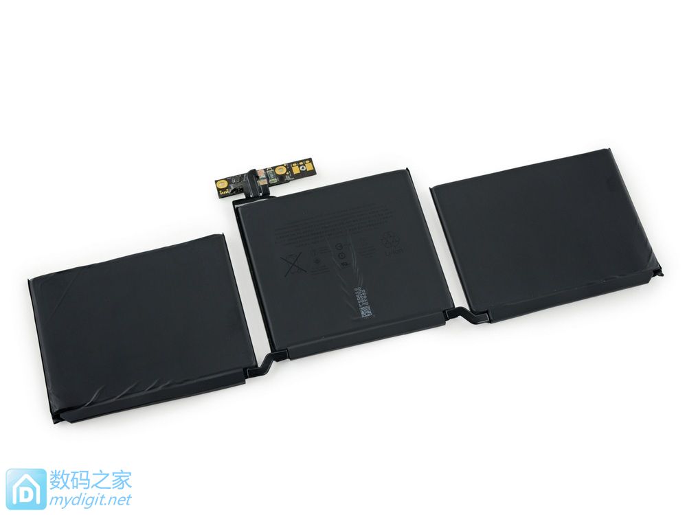

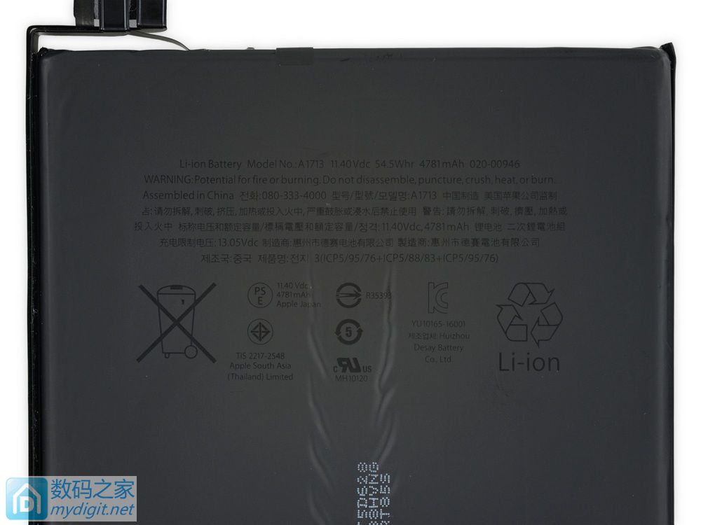

   由3块电芯组成的电池组,总电量54.5瓦时(4781毫安时),最长可进行10小时的无线上网(苹果官方数据)。
   电池由惠州德赛提供。
   电池板。

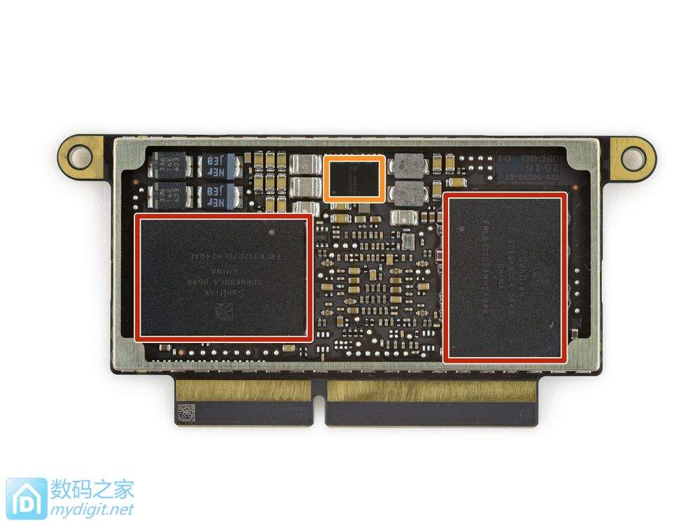

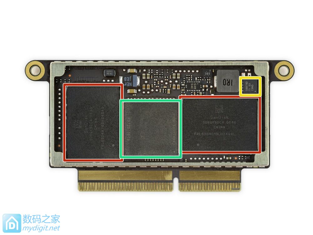

   今年的 RMBP SSD 加装了 EMI 屏蔽罩,整个 SSD 被封得严严实实,不说的话你会不会误以为是无线网卡?
   这块 SSD 使用了4片闪迪 SDRQKBDC4 064G 闪存(红),总容量 256 GB。
   橘黄色框框标出的是 Apple 338S00227 ,功能未知。
   SSD 另一面可见德州仪器 Texas Instruments 58879D MOSFET(黄)
   F4432ACPE-GD-F 镁光 512 MB DDR2 RAM(绿)
   这块 SSD 使用苹果定制的 Apple 338S00199 主控。

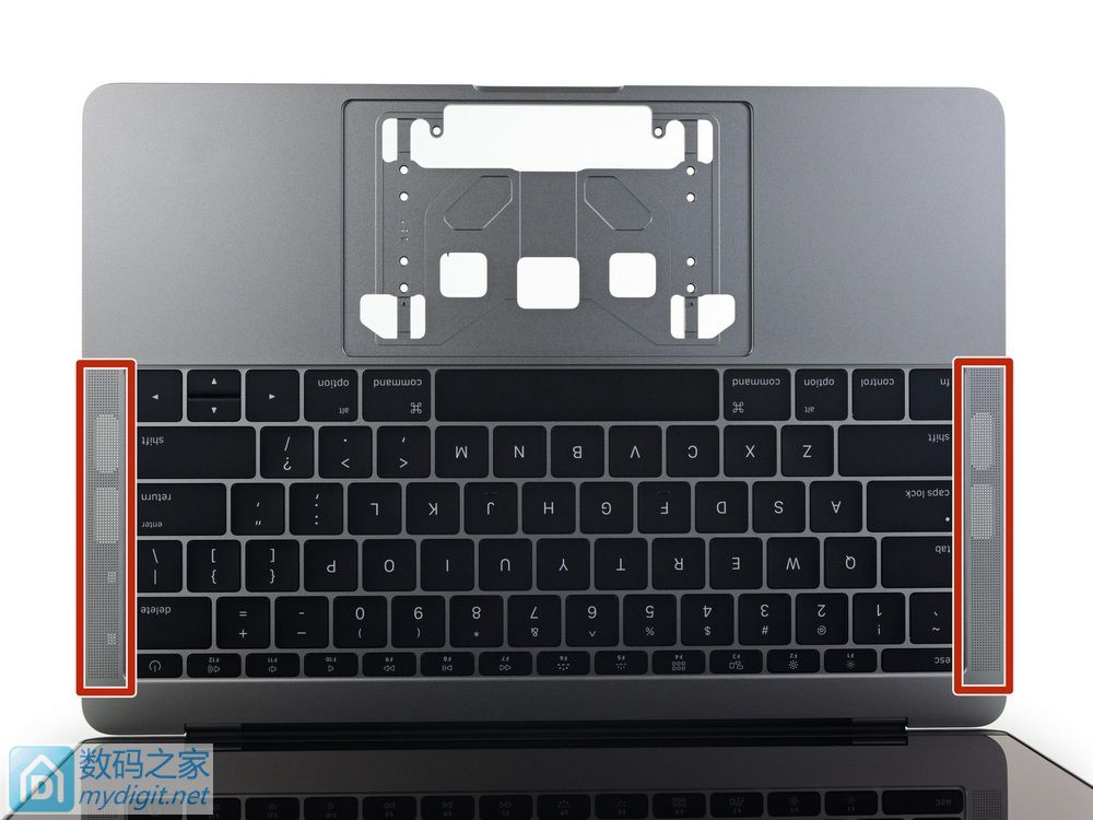

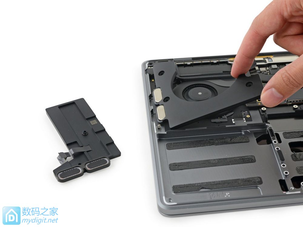

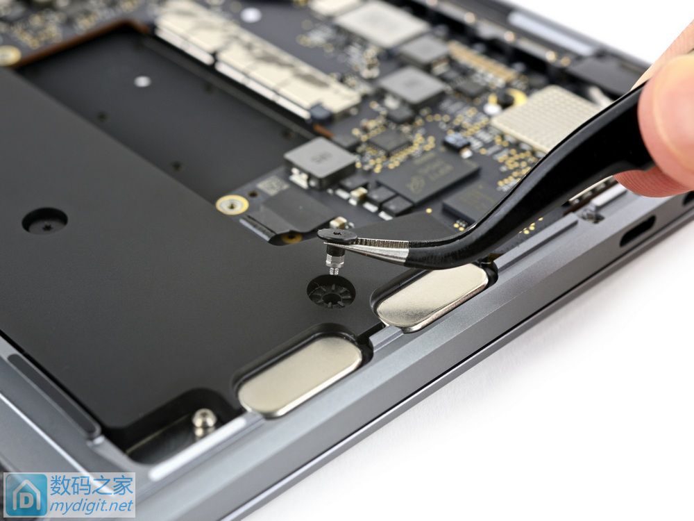

   卸下扬声器上面几颗带减震垫片的螺丝之后,就可以把扬声器本体从本本上弄下来了。
   看样子是双单元扬声器呢,苹果称其音量比上代机型提升了58%,低音增强了2.5倍。

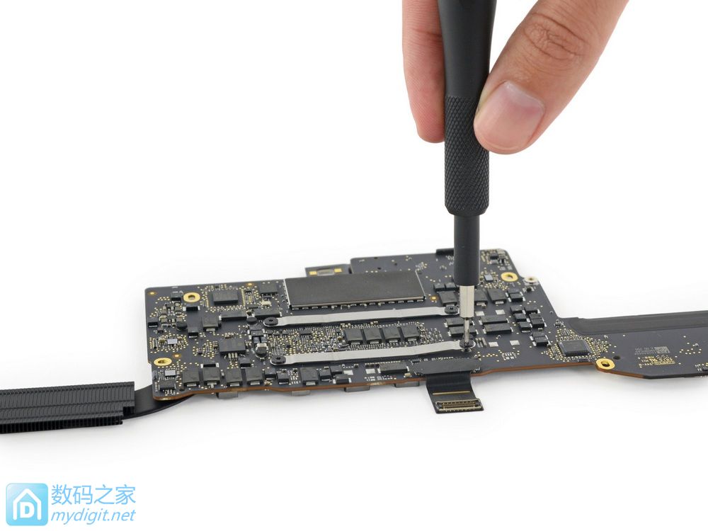

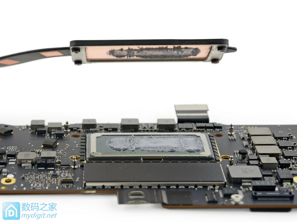

   苹果在发布会上所吹嘘的“先进热结构”散热器,实际看起来跟一般本本好像没啥不一样,他们只是把散热器固定螺丝从原来的正面给挪到了反面。

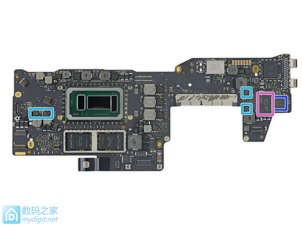

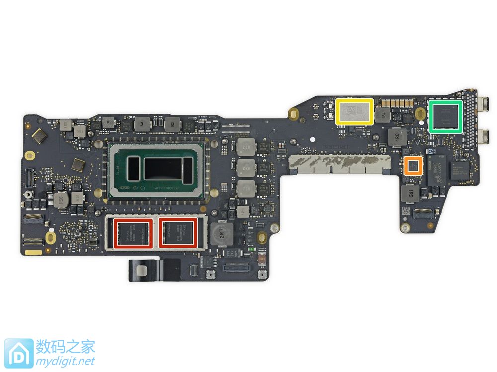

   拆掉散热器,看看主板上都有些啥芯片吧。

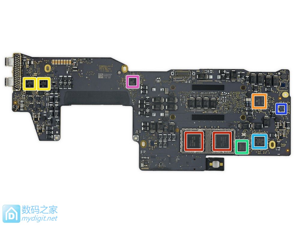

   在这块紧凑的主板上有:SK海力士 H9CCNNNBJTML LPDDR3 高速同步DRAM(红)
   德州仪器 TPS51980 内存电源管理用降压转换器(橘黄)
   环旭电子 339S025 Wi-Fi 模块(黄)
   英特尔 JHL6540 雷电3 主控(绿)
   德州仪器 58873D 同步降压 NexFET N沟道功率 MOSFET(浅蓝)
   博通 BCM15700A2 摄像头主控(深蓝)
   镁光 MT41K256M16TW-107 512 MB DDR3L SDRAM(紫)
   主板反面有:
   德州仪器 SN650839 66AL7XWGI(橘黄)
   2x 德州仪器CD3215B03 66AQ8YW G1(浅黄)
   华邦 SpiFlash W25Q64FV 64 Mb 串行闪存(绿)
   德州仪器 TM4EA231 H6ZXRI 系统管理控制器(浅蓝)
   Cirrus Logic CS42L63A 声卡(深蓝)
   Intersil 95828 HRTZ X630MRR(紫)

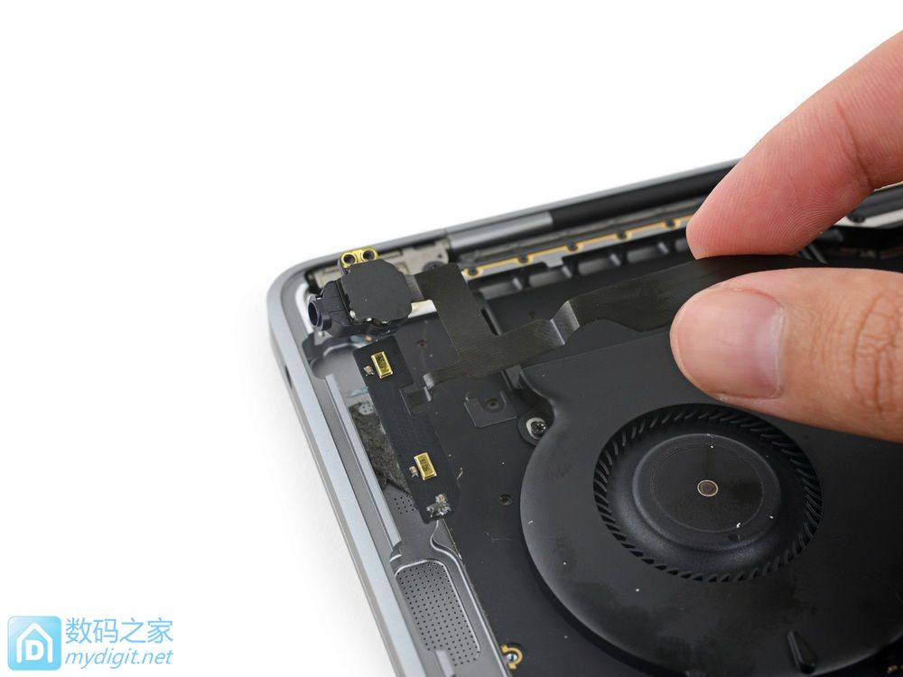

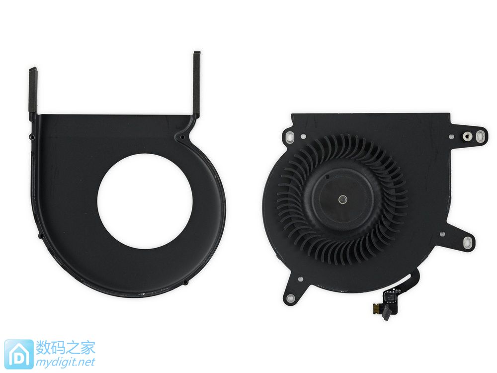

   这一代 RMBP 使用了可变间距叶片风扇,噪音更小风量更大。

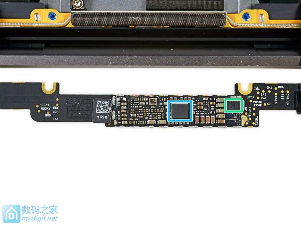

   位于显示屏背后的电路板上面,可见如下芯片:
B1332BDPA 090BX 1605(红)
美国国家半导体 67A800U 49B1-04(橘黄)
德州仪器 65CLKEI TPS65157 (浅黄)
恩智浦 LPC812 ARM Cortex M0+ 32-bit MCU(绿)
德州仪器 TPS65158 高分辨率 LCD 偏置电源IC(蓝,常用于液晶电视上)

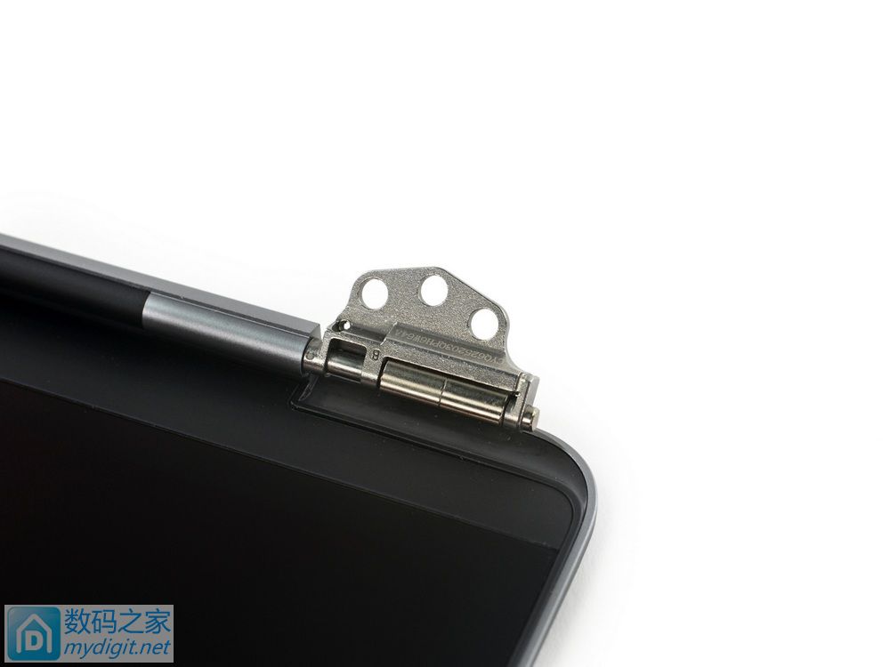

   拆掉12颗螺丝后,屏幕铰链带着面板与机身分离,
   新 RMBP 上的铰链看着蛮结实的样子。

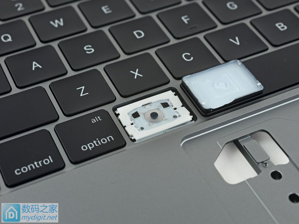

   苹果专利的 Butterfly 2.0 按键结构。
