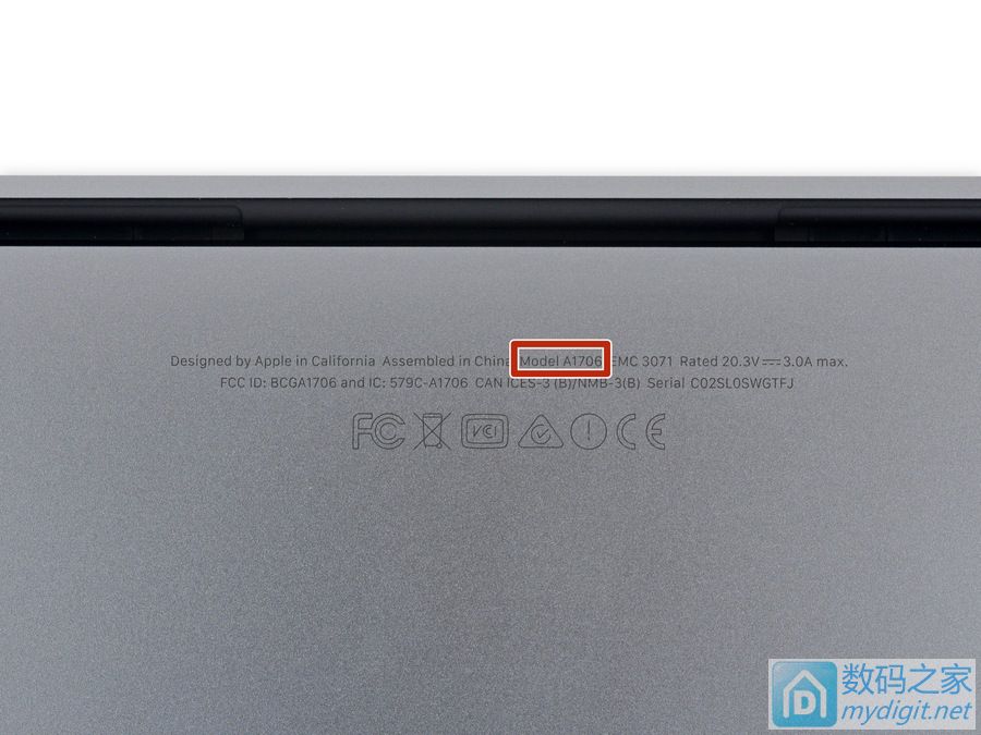

   这代机器型号为:A1706。

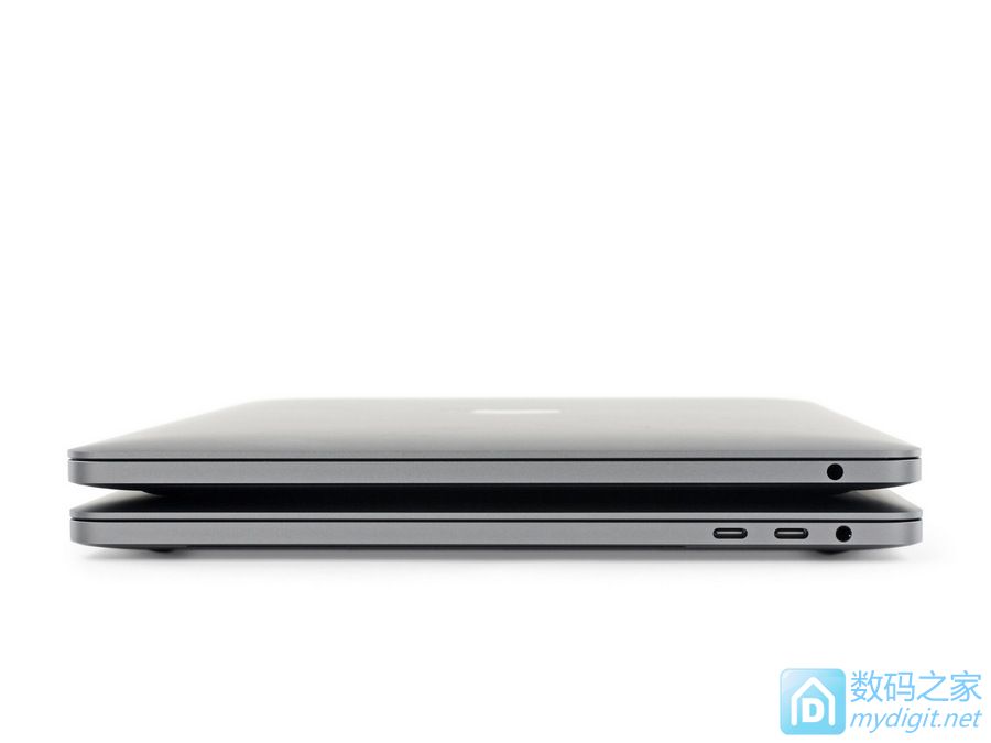

   在机身体格大小方面,高低配版并无明显不同。
苹果13寸MacBook Pro高配版(带Touch Bar)拆机报告
   接口数量方面,低配版少了2个雷电3。

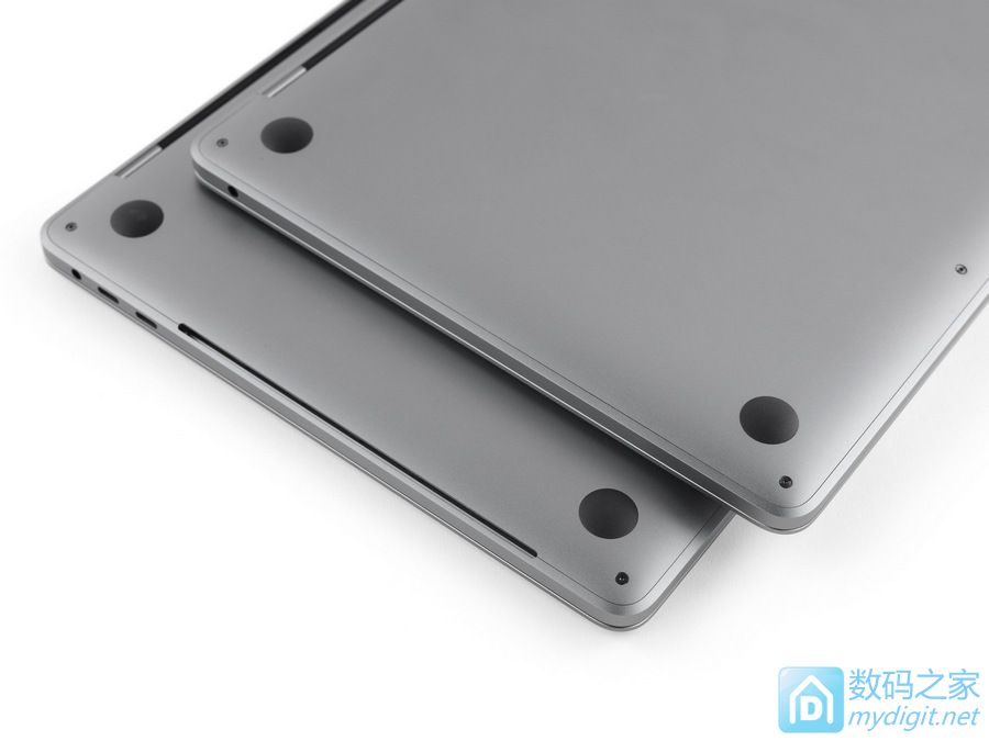

   机身重量方面,高配版要比低配版轻 20 克左右。然后高配版(下)的底部进风口要比低配版多一个,两款机型外观上的差别就是这些。

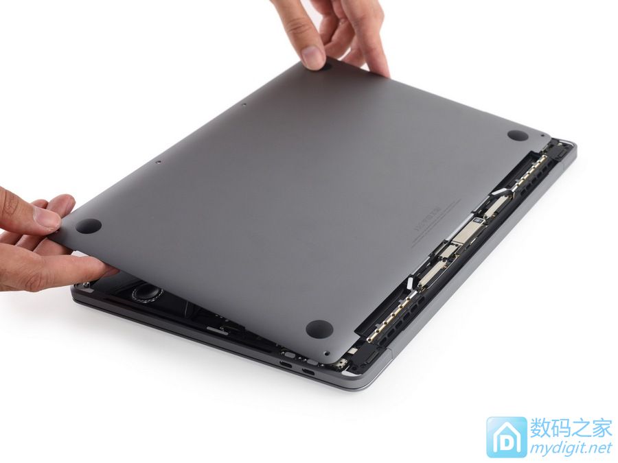

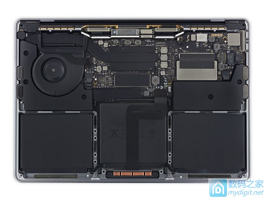

   干掉几颗祖传梅花螺丝后,成功取下机器后盖儿。

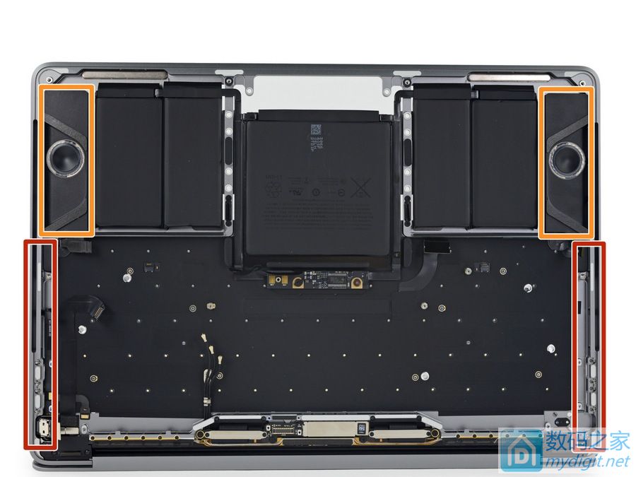

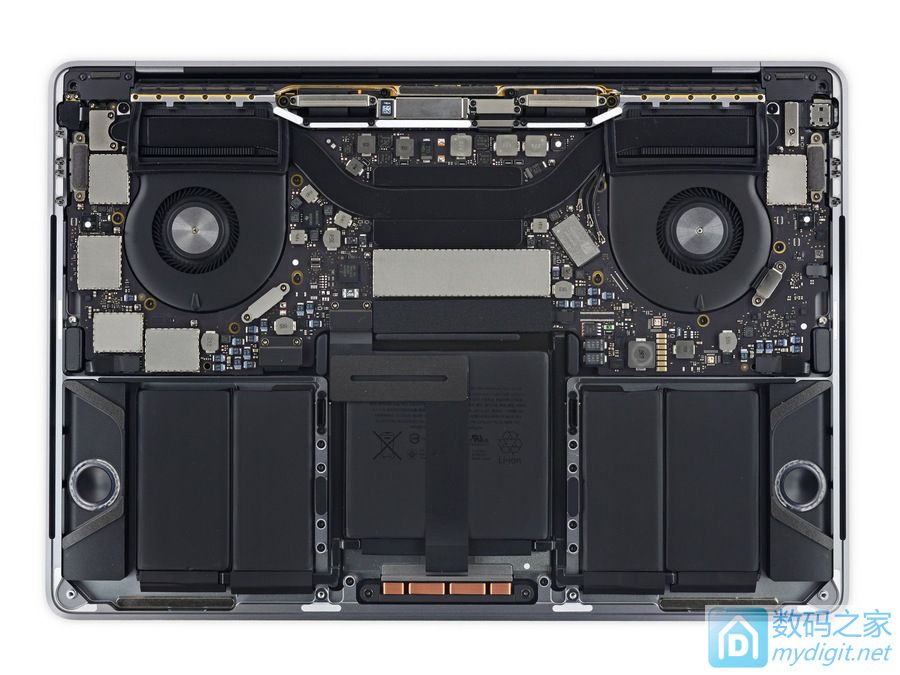

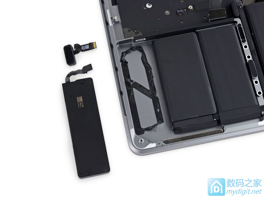

   高配型号配备双风扇,并且不像低配型号那样使用类似于无线网卡一样的卡片式 SSD,另外扬声器的安装位置也要比低配型号更靠下。
    低配版只有1颗风扇,但是电池容量反而要更大些。

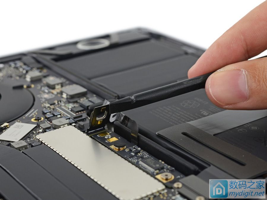

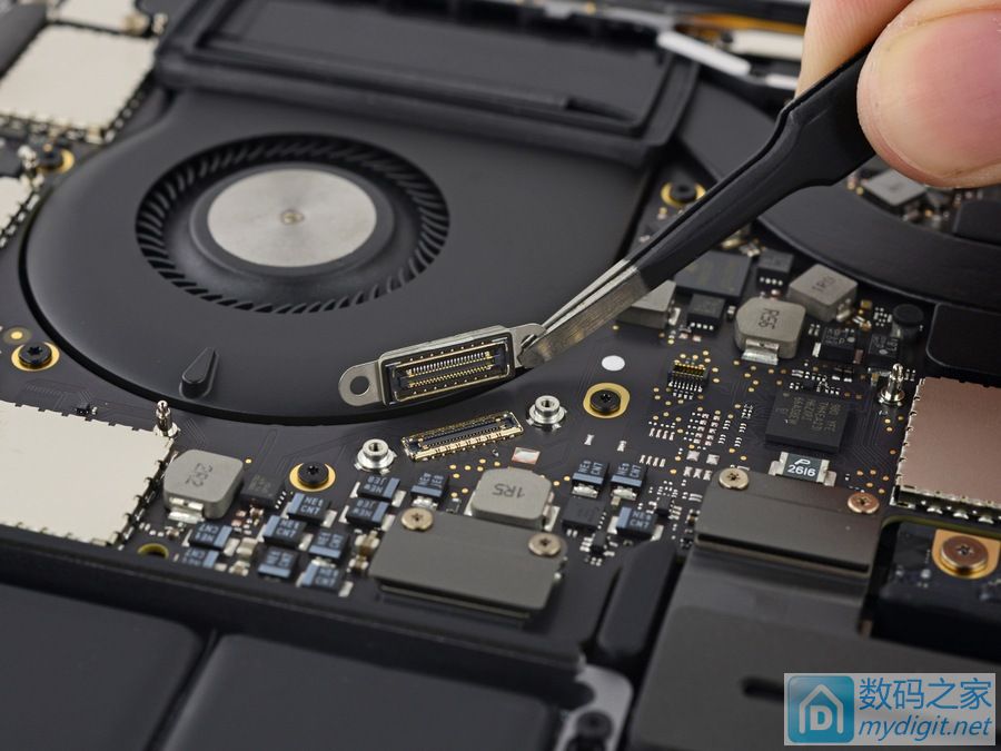

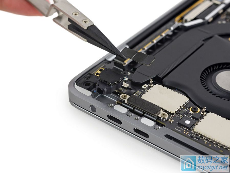

   深度拆机前先断开电池连接器,避免发生不必要的灾难。
   这个被镊子拿起来的盖子底下是个系统硬件调试&诊断用端口。
   模块化耳机插口,即使不幸损坏花点小钱就能自行修复。

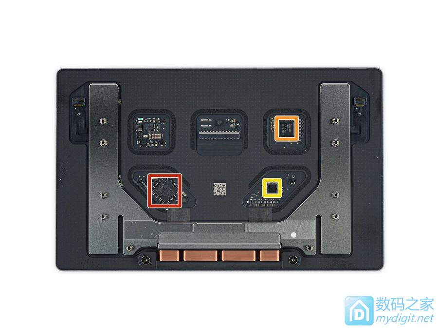

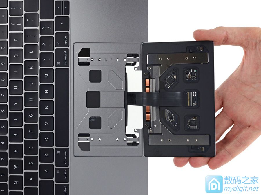

   跟低配版一样,这里的触控板也是靠10颗 T5 梅花螺丝固定着。
    在这块触控板上装有意法半导体 STM32F103VB ARM Cortex-M3 MCU(红)
    博通 BCM5976C1KUFBG 触摸控制器(橙)
    美信 MAX11291ENX  24位, 6通道 Delta-Sigma ADC 模数转换器(黄)

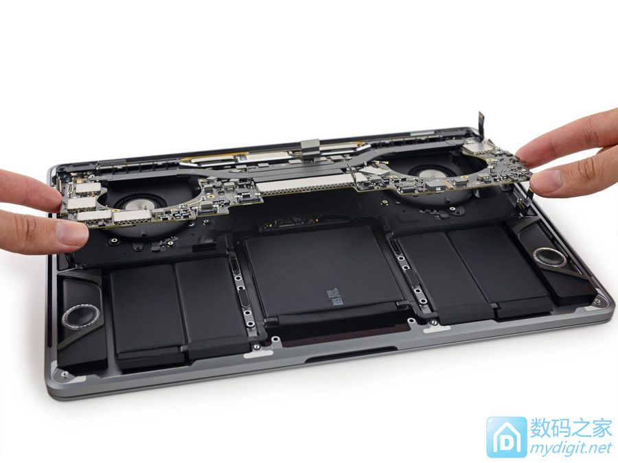

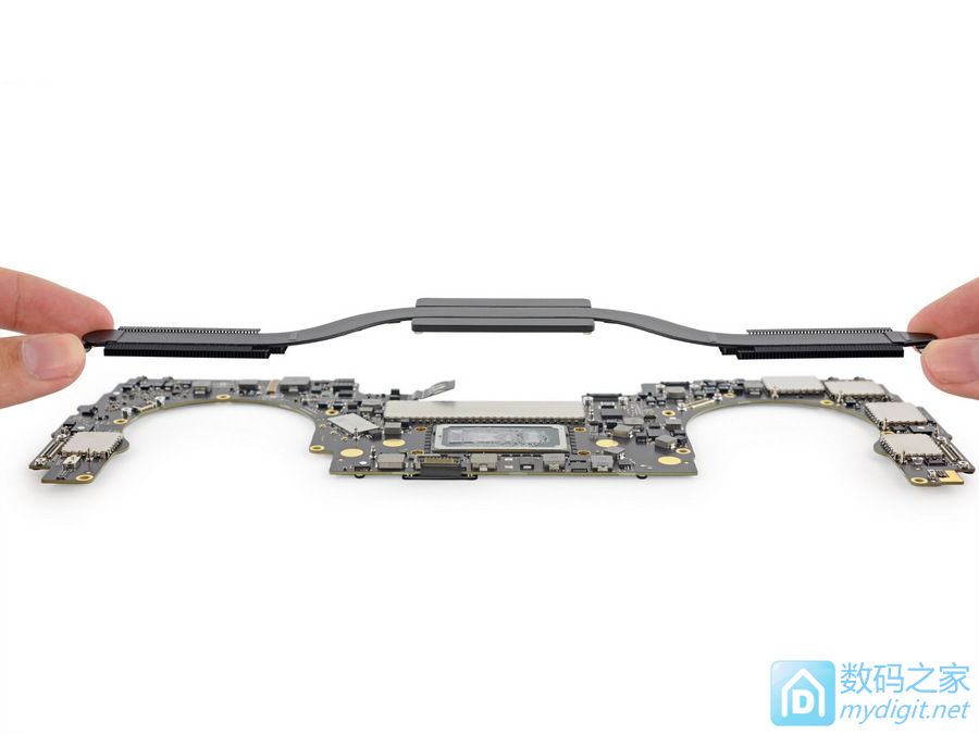

   在拆除扬声器、风扇等杂货前,先把主板拿出来看看。
   高配版配置双热管散热器,热管比低配版多了一条。

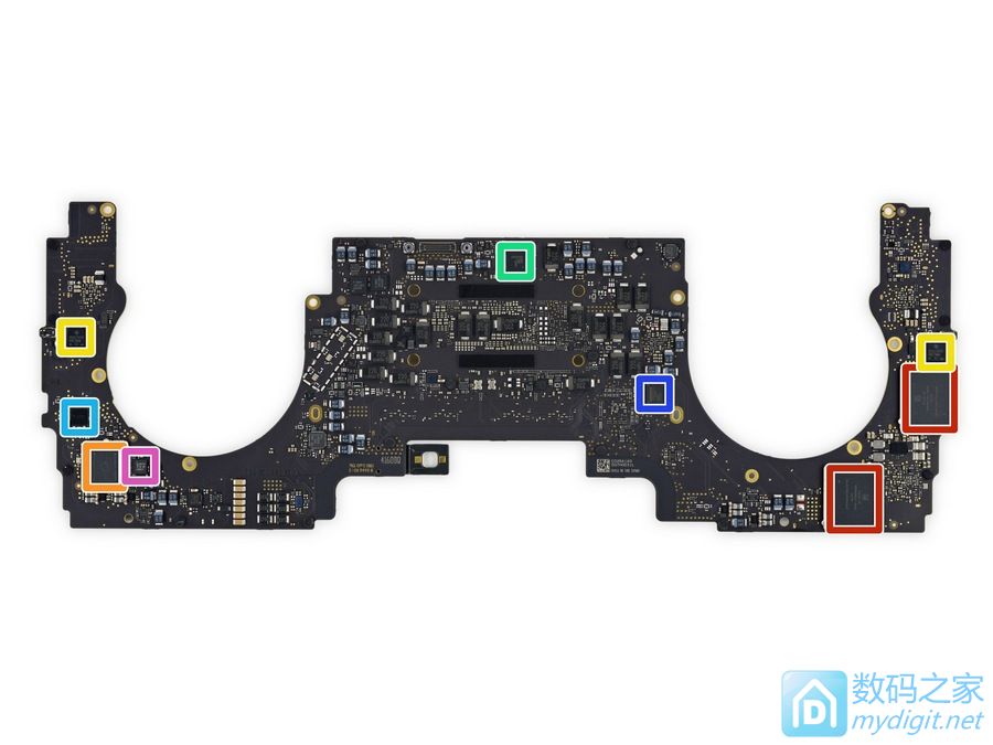

   主板正面集成有酷睿 i5-6267U 处理器(红)、英特尔 JHL6540 雷电3 控制器(橙)
    2颗闪迪 SDRQKBDC4 064G 64 GB 闪存(黄)、4颗 三星 K4E6E304EB-EGCE DDR3 内存(绿,总容量8GB)
   德州仪器 SN650839 66AL7XWGI 和 TI/Stellaris LM4FS1EH SMC 控制器(浅蓝)
   村田 339S00056 Wi-Fi 模块(深蓝)、R4432ACPE-GD-F(紫)

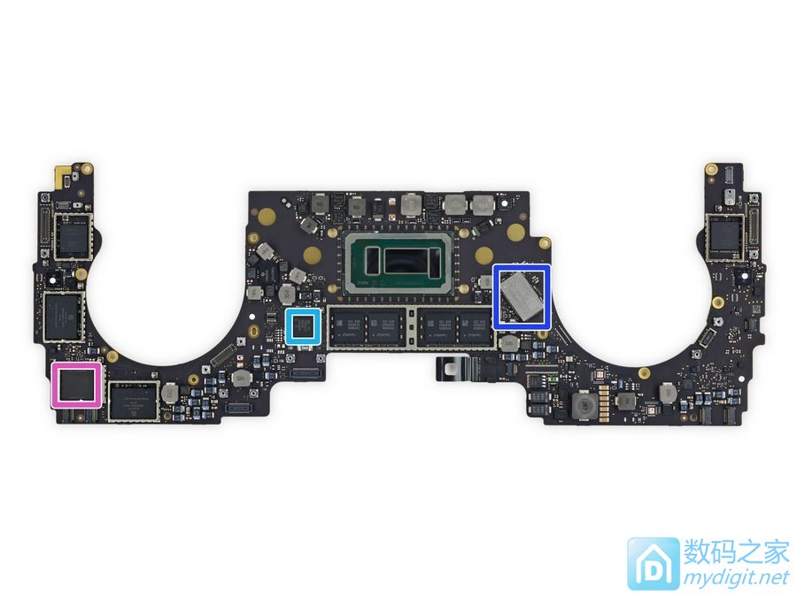

    主板反面集成有:2颗闪迪 SDRQKBDC4 64 GB 闪存(红)
     APL1023 343S00137 (橙,Apple T1 芯片,应该是 Touch Bar 主控)
     2颗 德州仪器 TI CD3215C00 68C7QKW G1 (黄)
     Intersil 95828 HRTZ X630MRD (绿)
     338S00193-A1 16348HCI (浅蓝)
     华邦 SpiFlash W25Q64FVZPIQ 64 Mb 串行闪存(深蓝)
     恩智浦 66V10 NFC 控制器(紫)
    主板反面还集成有:2颗 Pericom PI3WVR12612 HDMI 2.0 & DisplayPort 1.2 视频转换芯片(红)
     Cirrus Logic CS42L83A 声卡(橙)
     美国国家半导体 66A82NU 48B1-004 (黄)
     德州仪器 TPS51916 内存电源同步降压控制器和TPS51980A同步降压控制器(绿)
     德州仪器 TMP513A PMIC(浅蓝)
     2颗飞兆半导体 FDMC7570S PMIC(深蓝)
     飞兆半导体FDMC86106LZ PMIC(紫)

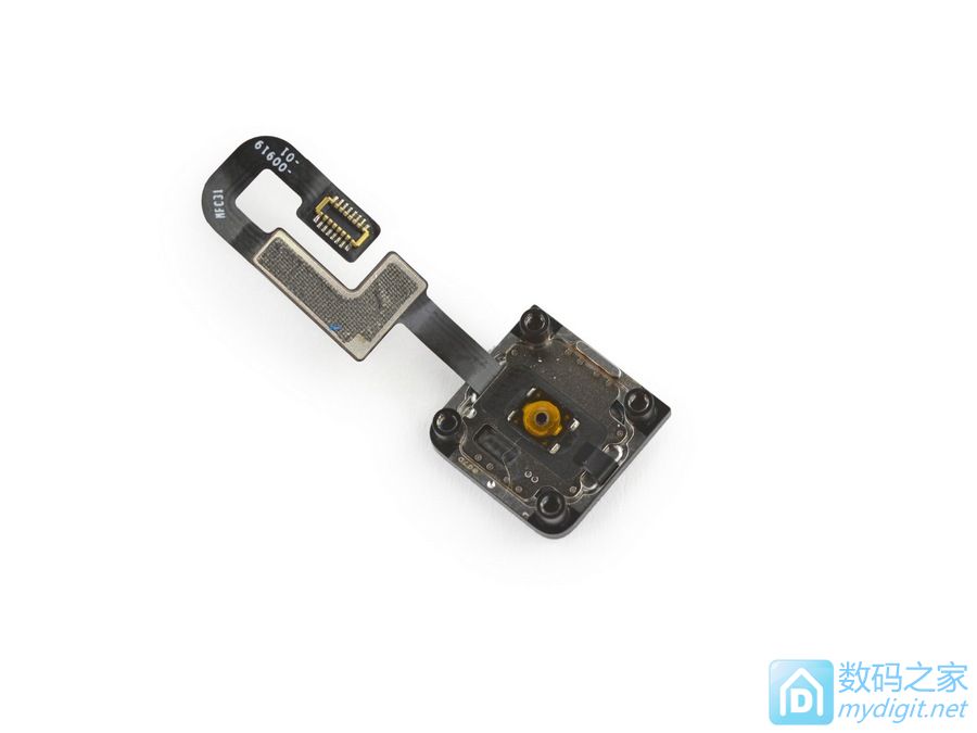

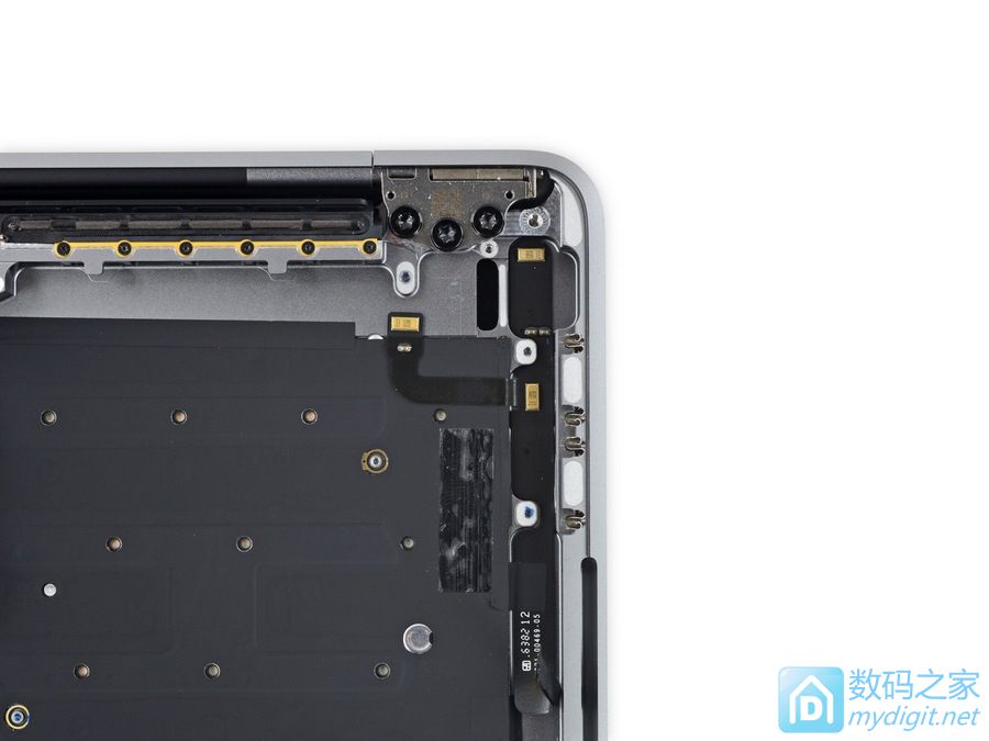

    集成指纹传感器的电源开关,开关顶部装有蓝宝石玻璃,避免长期使用磨损产生难看的划痕。

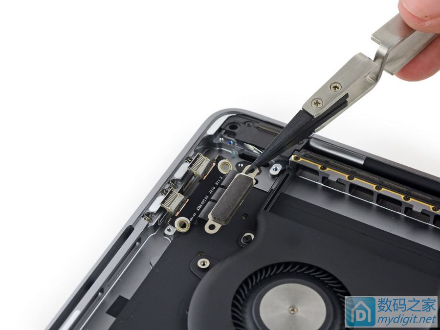

   这代 MacBook Pro 取消了 MagSafe 接口,所以苹果特意将 USB-C 端口做成了模块化,即使损坏修起来也很容易。
   苹果提醒大家,4个雷电3 接口中只有左边的2个是全带宽工作的,这什么鬼?

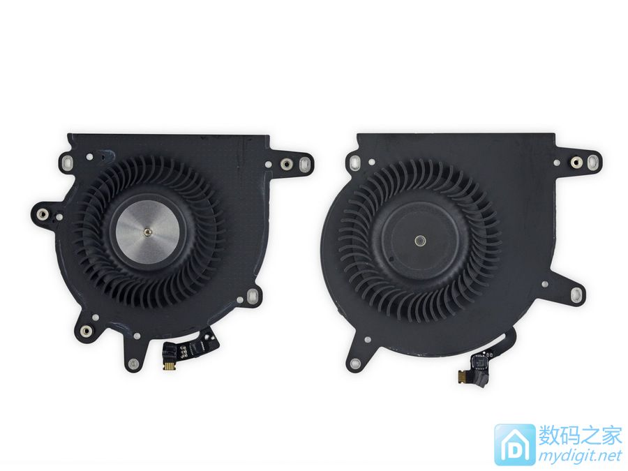

    高配版中的风扇直径为 43 毫米,而低配版中的直径为 45 毫米,小是小了点儿但人家数量多,散热效果依然靠谱。
   高配版的扬声器因为位置比较靠下,所以机器C壳上的扬声器格栅只是纯粹装饰用,扬声器发出的声音是透过侧面通风口“吹”到用户耳中。
   扬声器使用强力胶粘固在底壳上,拆机发现,今年的高配版 MacBook Pro 配置有超高音单元。

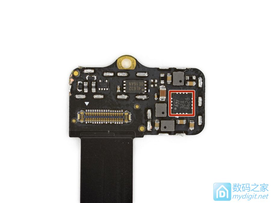

    在 Touch Bar 与主板之间的排线上发现一颗芯片:意法半导体32A 8628。

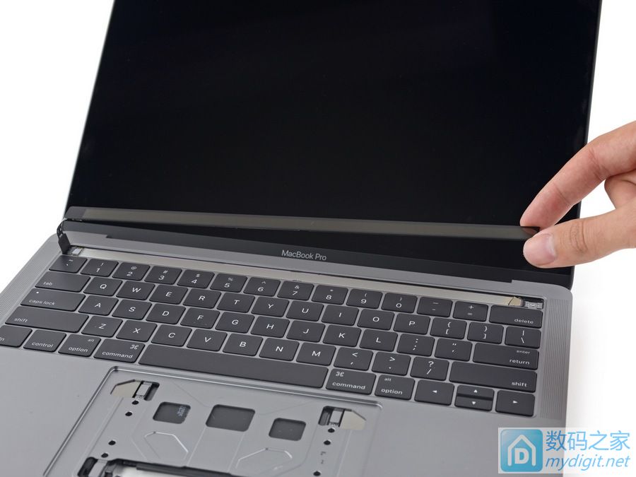

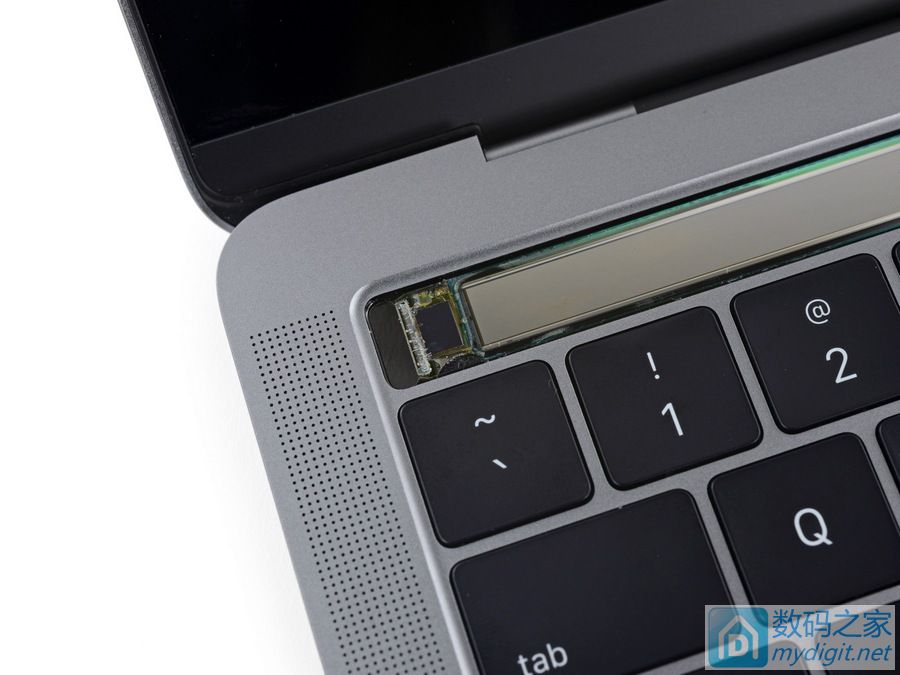

   根据经验推测,Touch Bar 是靠强力胶粘固在机身上的,在动手拆之前用 iOpener 将黏胶融化。
   等了大概10分钟,在翘片的帮助下将 Touch Bar 从机身中撬出来。

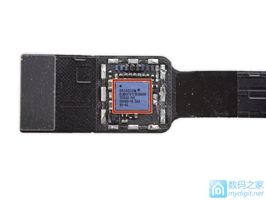

    Touch Bar 的“大脑”:博通 BCM5976TC1KUB60G 触摸控制器。

   拆掉 Touch Bar 后,发现一颗无任何标记的芯片,据 iFixit 猜测可能是 Touch Bar 的 OLED 显示屏驱动芯片。

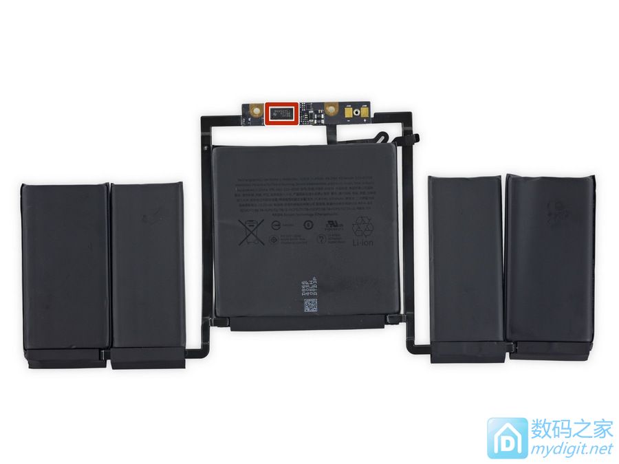

   由新普科技代工的电池组,容量 49.2 瓦时,援引苹果官网数据,最长可维持30天待机、10 小时的无线网络浏览、10 小时的 iTunes 影片播放。
   图中红框标出来的是德州仪器 BQ20Z451 电池管理芯片。
   关于13寸MacBook Pro 高配版的维修便利性评分,iFixit 只给了1分,不需要先费力薅掉电池组就能直接拆掉的触控板是整机中唯一值得点赞的地方。
   至于扣分的地方包括:大量使用的祖传 Pentalobe 梅花螺丝给拆机维护&维修工作造成了一定麻烦,螺丝一不小心就会拧花。
   电池组完全且非常牢固地被强力胶粘固在底壳上,从而使替换工作变得极其困难。
   处理器、内存和闪存均被焊死在主板上。Touch Bar 若不幸损坏,更换起来不仅费事可能还会很费钱。 集成 Touch ID 传感器的电源开关与主板上的 T1 芯片是配对关系的,如果今后电源开关发生损坏,不光要把开关换掉,连主板也要一起换掉。
