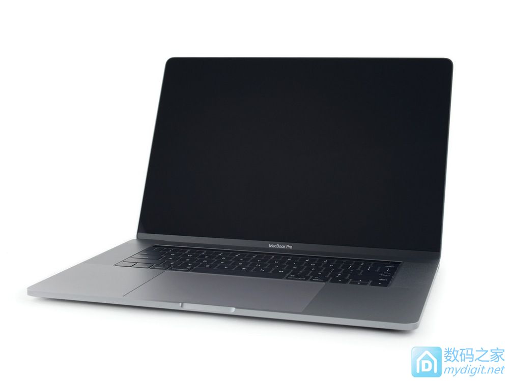

   视“奢侈品”如粑粑的 iFixit 这回又任性了一把,新款 15英寸 MacBook Pro (Touch Bar 版本)才上市没多久就从门店抢了台回来,并以最高效率对这台机器进行了彻底拆解。
   这次倒在iFixit魔爪之下的是一台低配版机器,国行报价 18488 软妹币,主要配置:15.4英寸Retina 显示屏,最大分辨率 2880 × 1800 (220 dpi),支持P3色域、2.6 GHz Skylake 四核 i7 (睿频 3.5 GHz) 、AMD Radeon Pro 450 显卡(2GB GDDR5 显存)、16 GB  2133 MHz LPDDR3 内纯、256 GB PCIe SSD、4个雷电3接口、集成 Touch ID 传感器的 Touch Bar 、Force Touch 触摸板。
苹果2016款15寸MacBook Pro拆机报告(带Touch Bar)
   曾在2015款机器上被取消掉的品名文字 LOGO (位于B壳底边)在 2016 款上回归,果粉们又可以愉快地拿出去装逼显摆了~

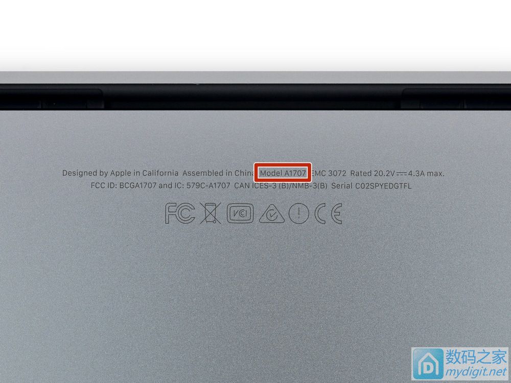

   新款机器的型号是:A1707

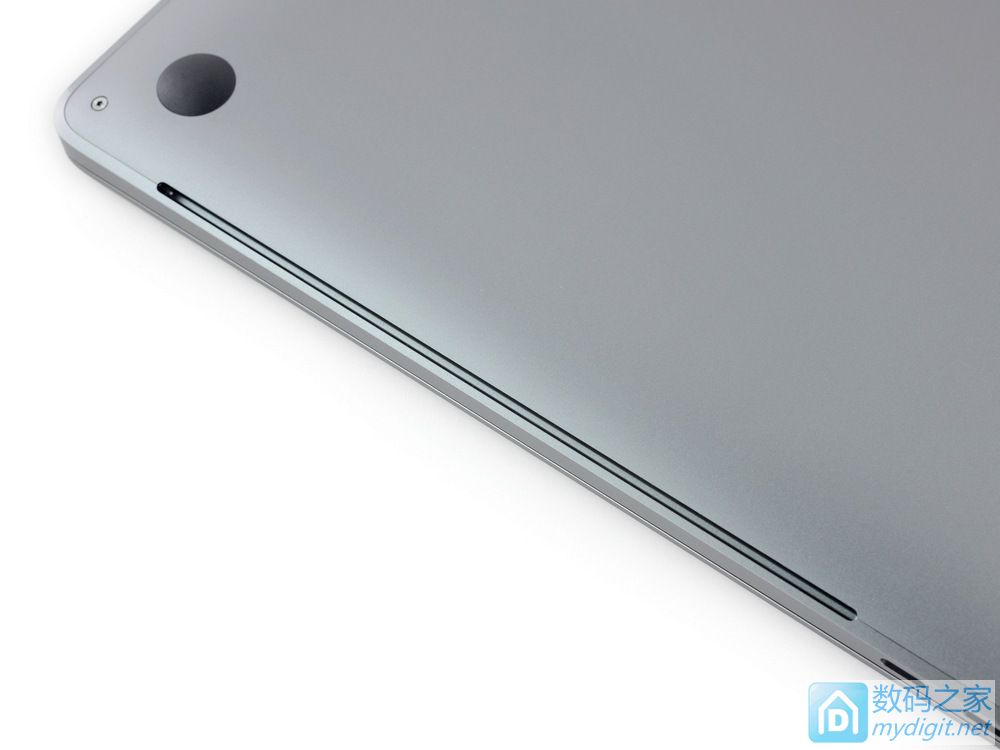

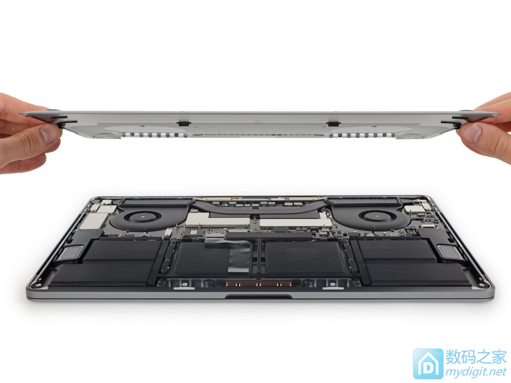

   旧款上面的长条形通风口设计得以保留,不过新款机器上面的还多了项新功能:扬声器出声孔。

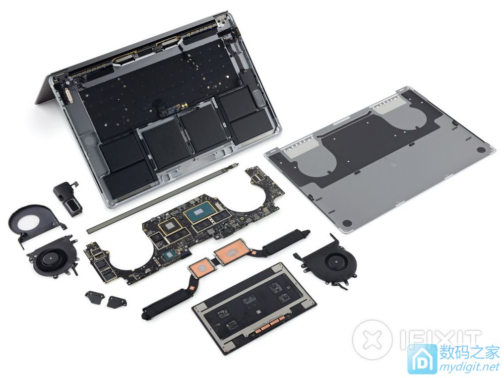

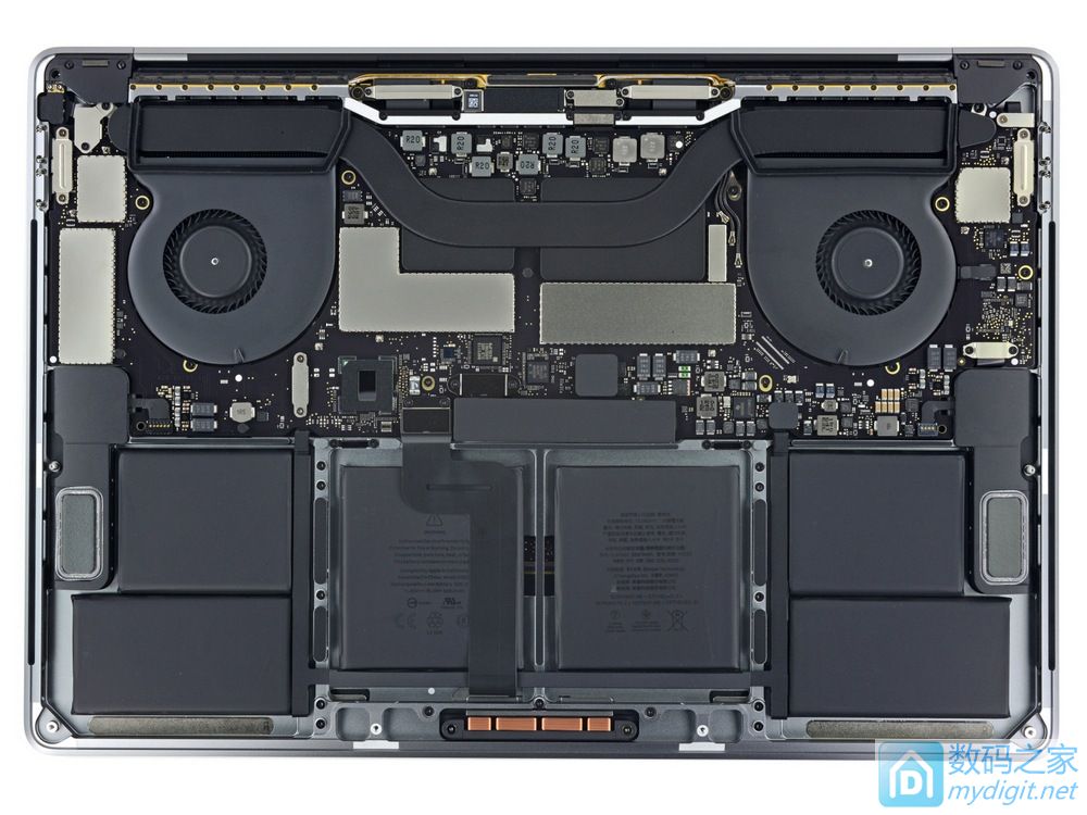

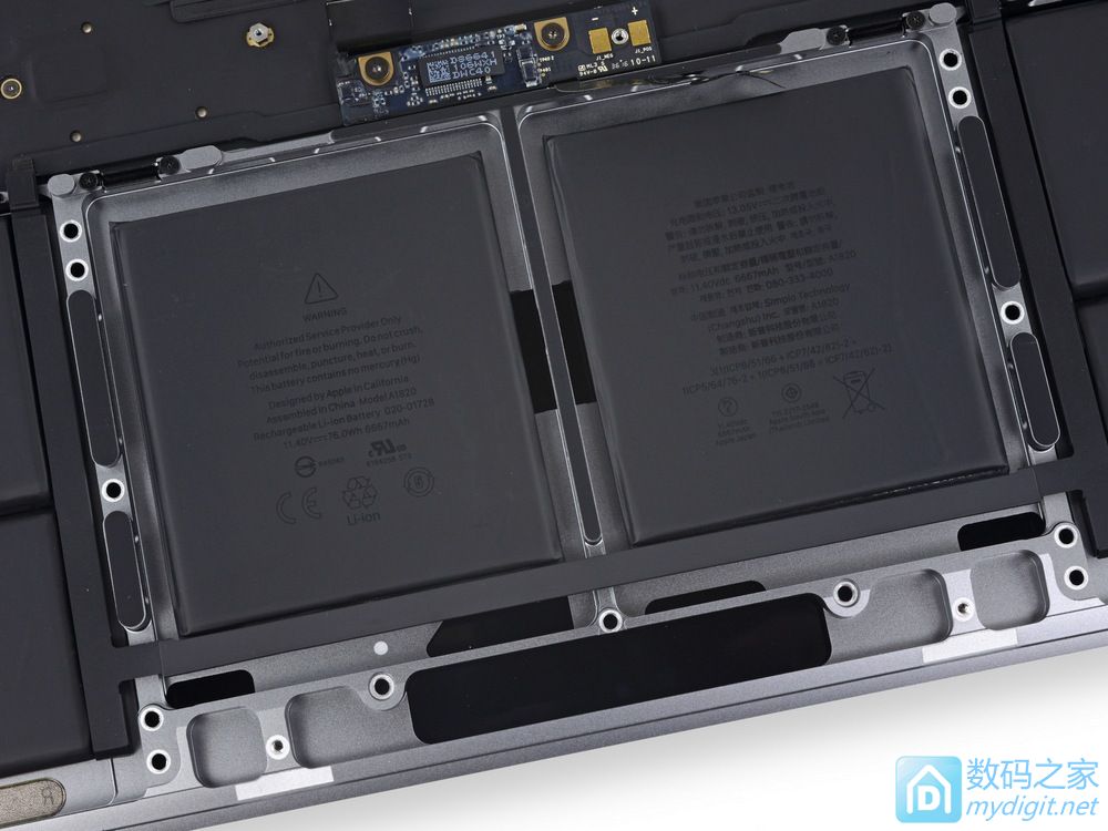

    初步看来,15寸机型的电池布局方式与13寸略有不同,然后是15款风扇上的金属贴纸没了,视觉效果差了许多。
   尽管苹果一个劲儿地缩减机内可直接拆换配件的数量,但是到目前为止,SSD 还是保留了可直接更换设计,至于以后会不会被取消掉,那就得看苹果的心情了。

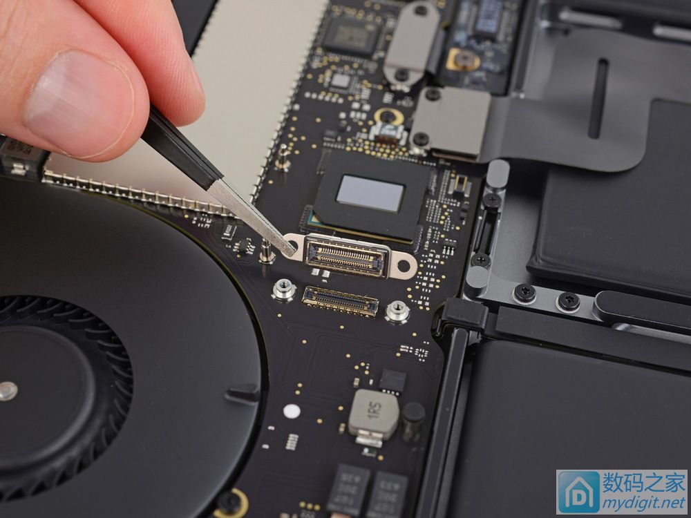

   这个被取下保护盖的接口,应该是做硬件调试用。

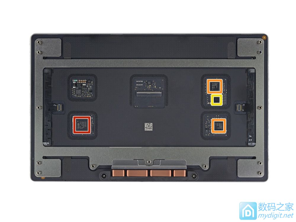

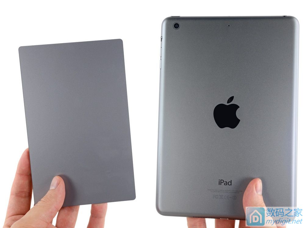

   新 15寸 MacBook Pro 上面的触控板尺寸炒鸡大,都快赶上旁边的 iPad mini 4 了。
    触控板尺寸变大后,触摸控制器(博通 BCM5976C1KUFBG )的数量也从1个变成了俩。
    另两个芯片是:意法半导体 STM32F103VB ARM Cortex-M3 MCU、美信 MAX11291ENX 六通道模数转换器。

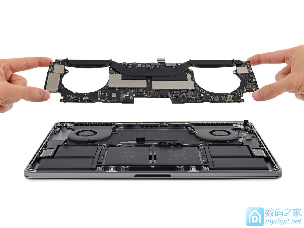

   主板从这个角度看,像极了一副眼镜。

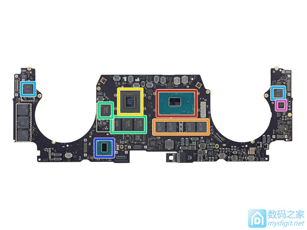

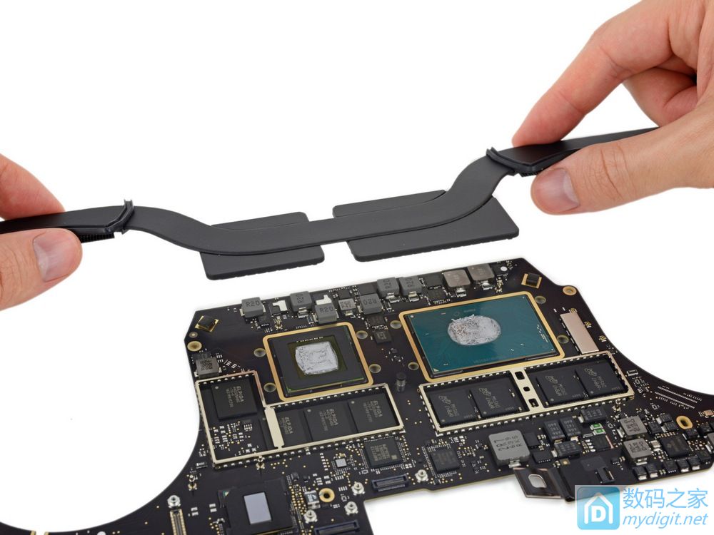

   拆下散热器,CPU 等“值钱”货都原形显露了。

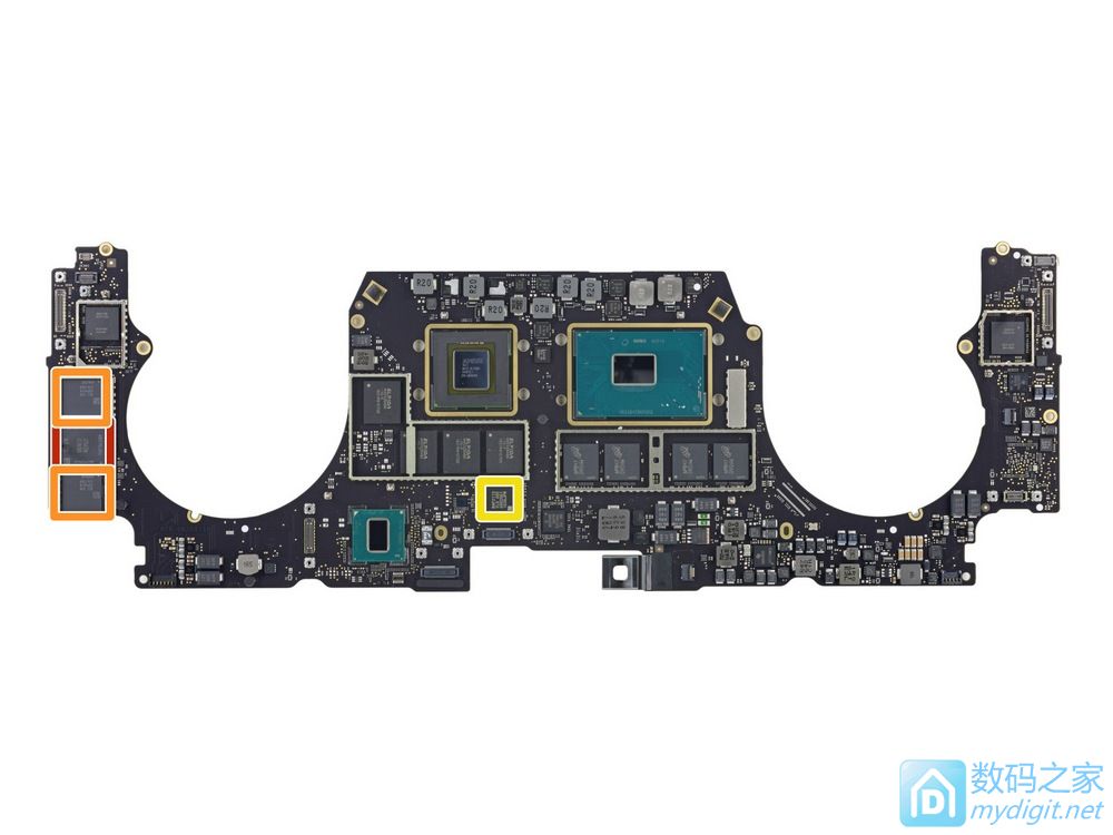

   主板正面集成有如下芯片:英特尔酷睿 i7-6700HQ 2.6 GHz 四核处理器(红)
   镁光 MT52L1G32D4PG-093 4 GB LPDDR3 内存(橙,共4颗,总容量16GB)
    AMD 450 显卡(黄)
   尔必达镁光 EDW4032BABG-70-F 512 MB GDDR5 显存(绿,共4颗,总容量 2GB)
   英特尔 JHL 6540 雷电3 控制器(浅蓝)
   英特尔SR2NH(深蓝,可能是平台控制器中枢)
   德州仪器 CD3215C00 69AV2TW (粉,苹果称之为T1芯片)

   主板正面还集成有:三星 K4E4E32 512 MB LPDDR3 内存,它的底下是 SSD 主控(深红)
   两颗三星 K9PHGY8 64GB 闪存(橙,另两颗在主板反面,总容量 256 GB)
   瑞萨 R4F2113XLG H8S/2113 微控制器(黄)

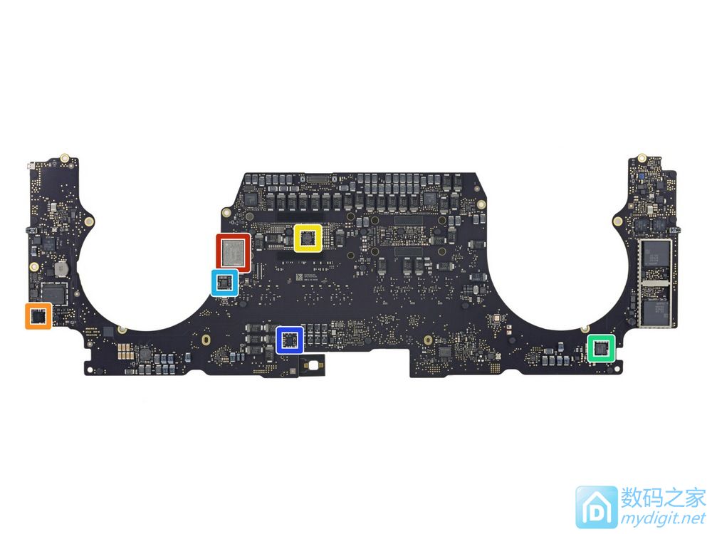

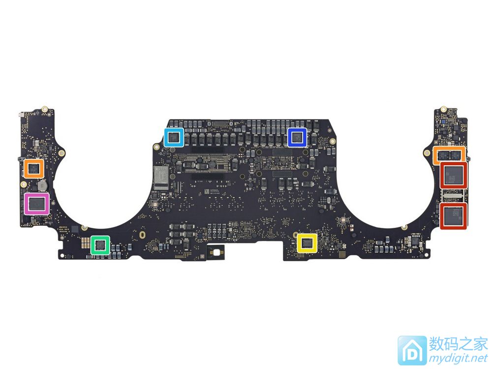

    主板反面:2颗三星 K9PHGY8 64GB 闪存(红)
    德州仪器 CD32 15C00 69C2HQW(橙)
    华邦 SpiFlash 25Q64FVIQ 64 Mb 串行闪存(黄)
    德州仪器 TPS51980A 同步降压控制器(绿)
     Intersil 95828 HRTZ X630MSW(浅蓝)
     Intersil 6277A HRZ W630DWW(深蓝)
    苹果 APL1023 343S00137 (粉,Touch Bar 控制器)

   还么完呢,村田/苹果339S00056 Wi-Fi模块(红)
   苹果 338S00193-A1 16348HIP(橙)
   德州仪器 TMP513A 电源管理芯片(黄)
   S2FPS04X01 A1632(绿)
   969A0 TI67J P6EH(浅蓝)
   9239HI B632E7(深蓝)

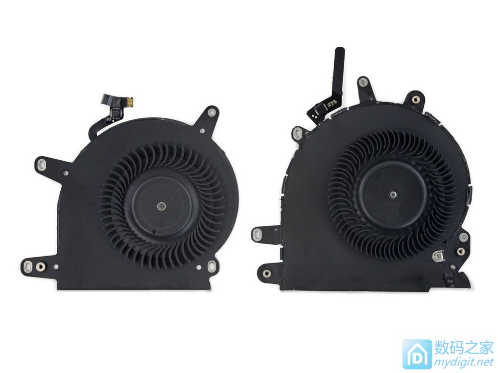

   15寸机型风扇直径46.6毫米,13寸机型的为42.3毫米,代工厂还是 Nidec。

   新普科技代工的 6667 毫安时电池组,

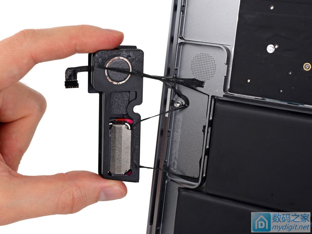

   小巧玲珑的扬声器,看着不大,音量和低音效果却都比老款上的更大更强。

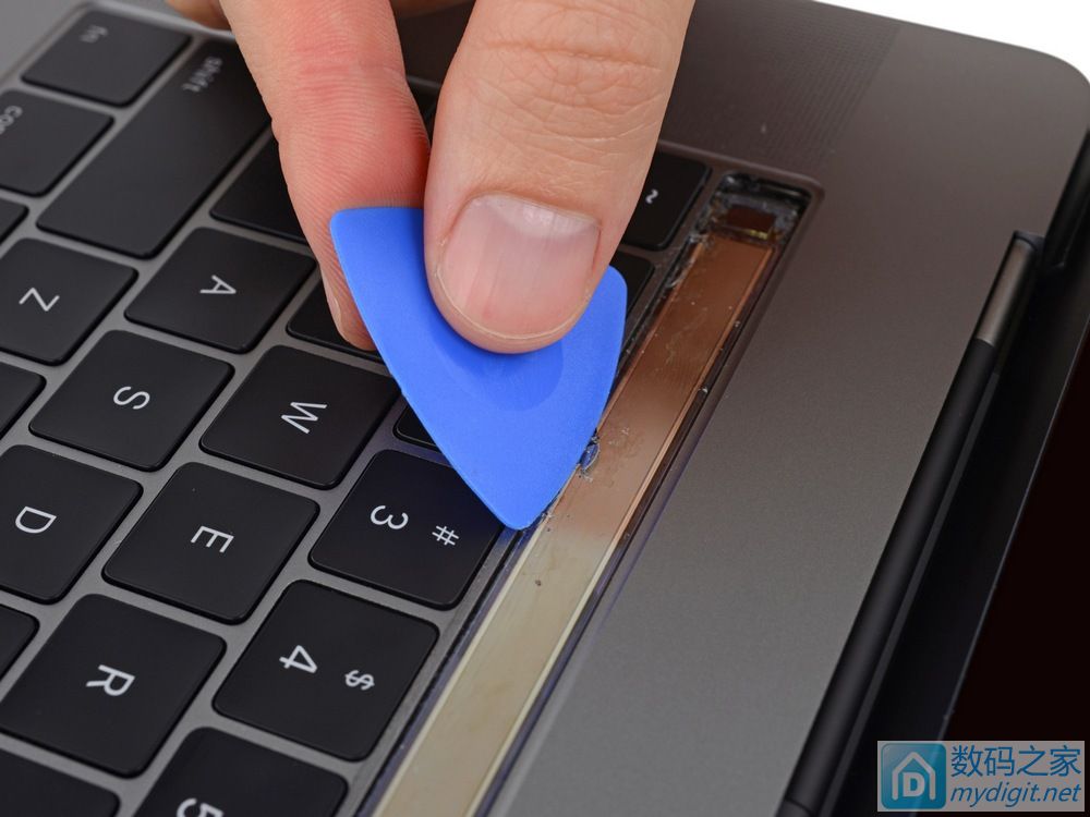

   最后一步将 Touch Bar 拆下,根据其它用户反映,这块 OLED 触摸条的画面分辨率还是很清晰精细的,触摸反应也非常灵敏。
