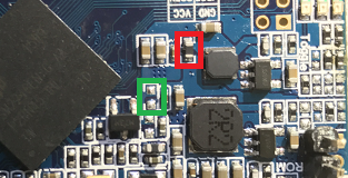

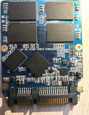

首先感谢论坛ID为baibo的坛友,在他的细心指导下,最终开卡成功。
在淘宝买的板子,单面4贴的2246EN,看下图。
这个板子默认是闪存供电1.8V。

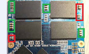

在baibo的指导下,量了下闪存供电。
如下图,红色框框内电容两端是1.8V,绿色框框是3.3V,而这个颗粒是需要3.3V供电的,其中有2个颗粒供电都不正常,只有1.8V,所以不能开卡成功。
这个板子默认是1.8V跳纤,那么我们要改为3.3V跳纤。
下图是3.3V和1.8V跳线位置,把1.8V跳线上的欧电阻拆下来,放到3.3V跳纤上,再测量下闪存芯片周围的电容,你会发现,现在都是3.3V了。可以放心去开卡了。
跳纤千万别跳错了,小心烧板子。3.3V跳线焊盘一端对地电压为1.8,另一端对地电压为3.3,两短的电压差为1.5,所以再动手前先仔细测量。
