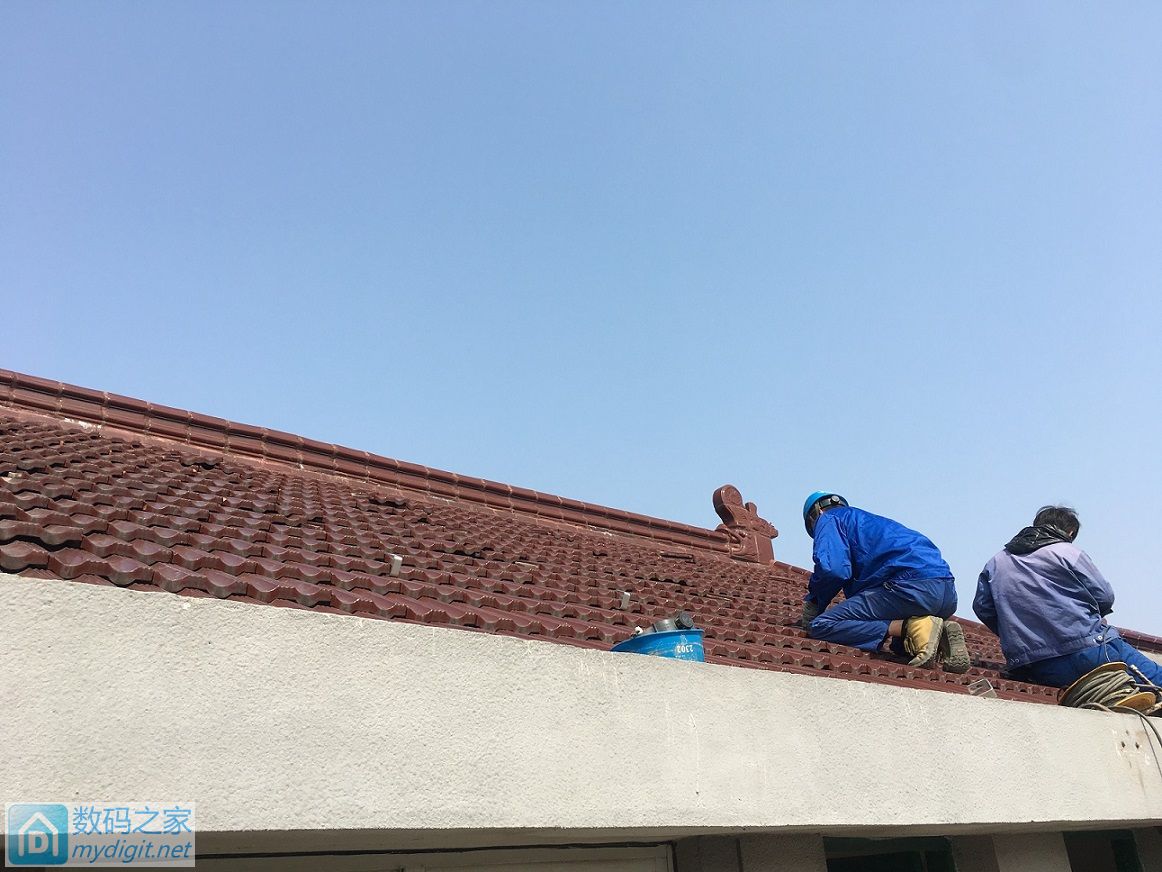

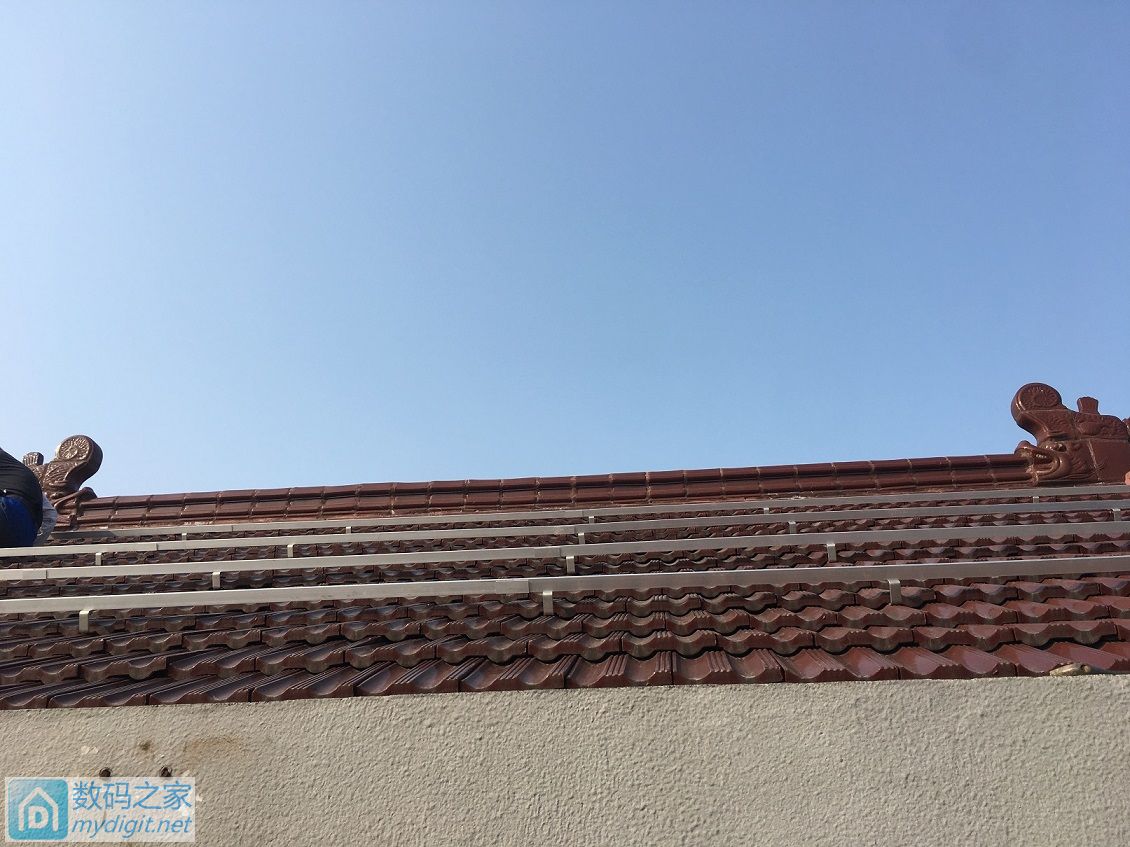

一、按图纸,准备安装支架,先固定挂钩。把挂钩位置的琉璃瓦揭开,大体位置计算好。
支架整齐的安装完毕!屋顶作业安全绳都不知道绑哪里,感觉挺危险的。不知道坛友有没有好办法?

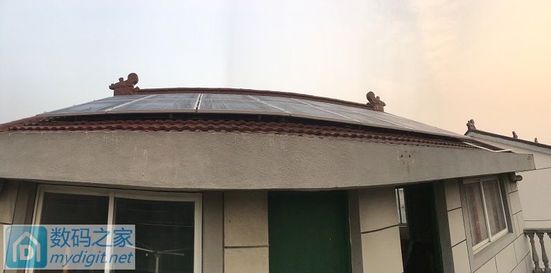

二、安装光伏板组件
组件一块板大概38斤,还好不算很重。
工人们正在安装组件板,组件板之间得用接地线互相链接好。
1和2比较费时间,并且是高空作业。。
太阳能电池全部安装完毕
