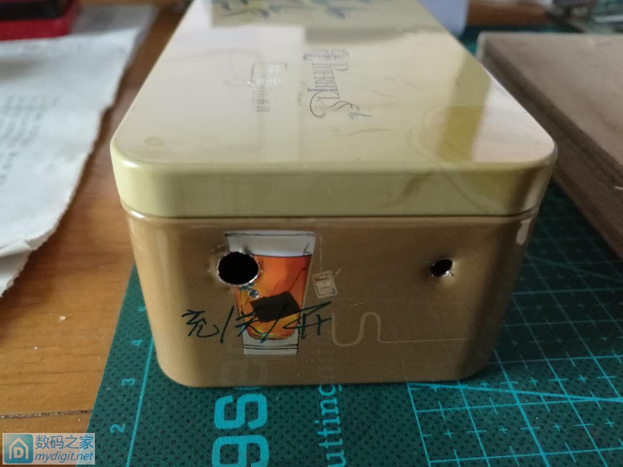

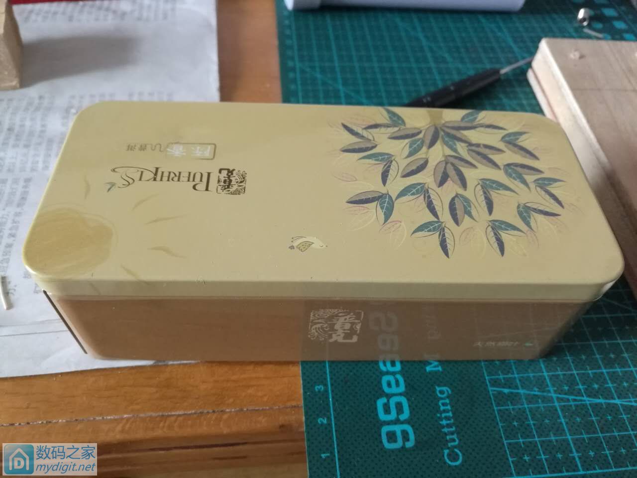

翻箱倒柜找了个盒子出来,折腾几小时,搞出来娘们一看,太丑

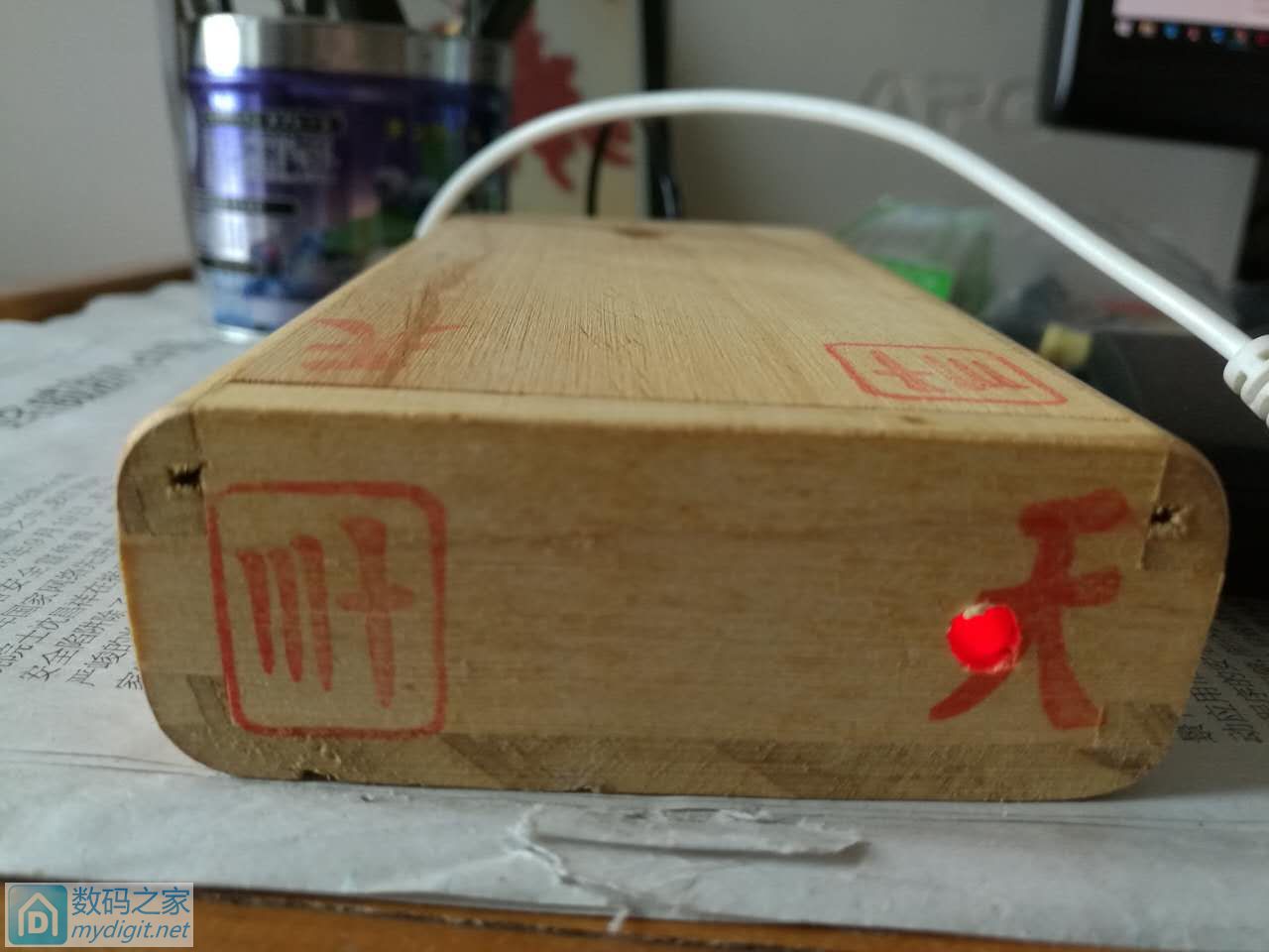

1、增加工作指示,提醒不用时关闭电源。用一个LED灯+限流电阻来实现。
为了确保LED亮度够亮度,又不要太费电(免得娘们有指示灯也不看,这不是不可能的),专门搭了个面包板来确定合适的限流电阻数值。最后LED工作电流0.5mA亮度可以接受。

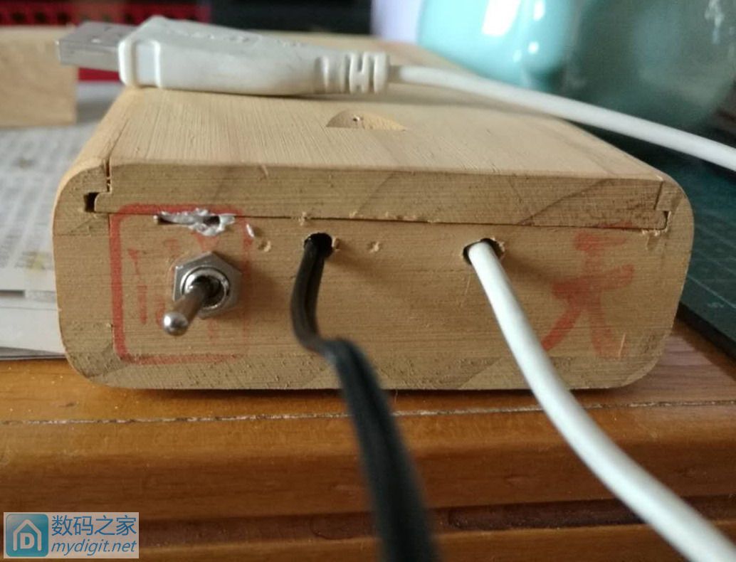

2、不用电时候电池断开;充电时电池接入充电电路,断开负载。这个用一个双刀三位置开关(6脚)就能实现
不用电开关手柄在中间位置,用电就拨到左边,充电就拨到右边。

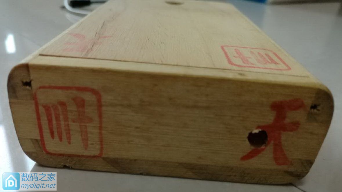

3、换个小巧点的盒子,避免用铁盒子。这个就可遇不可求啦。DIY最大的疼就是盒子。不过,真给我找到了一个木头盒子
下面看图说话
干电池老漏夜,改锂电了。顺便求推荐有性价比的适合DIY的电池内阻测试或电子负载
左边是工作方式切换开关,左边工作、中间停止、右边充电。白色的是USB充电线

上面是升压模块工作,LED指示灯点亮的情况,0.5mA就能亮了,挺好

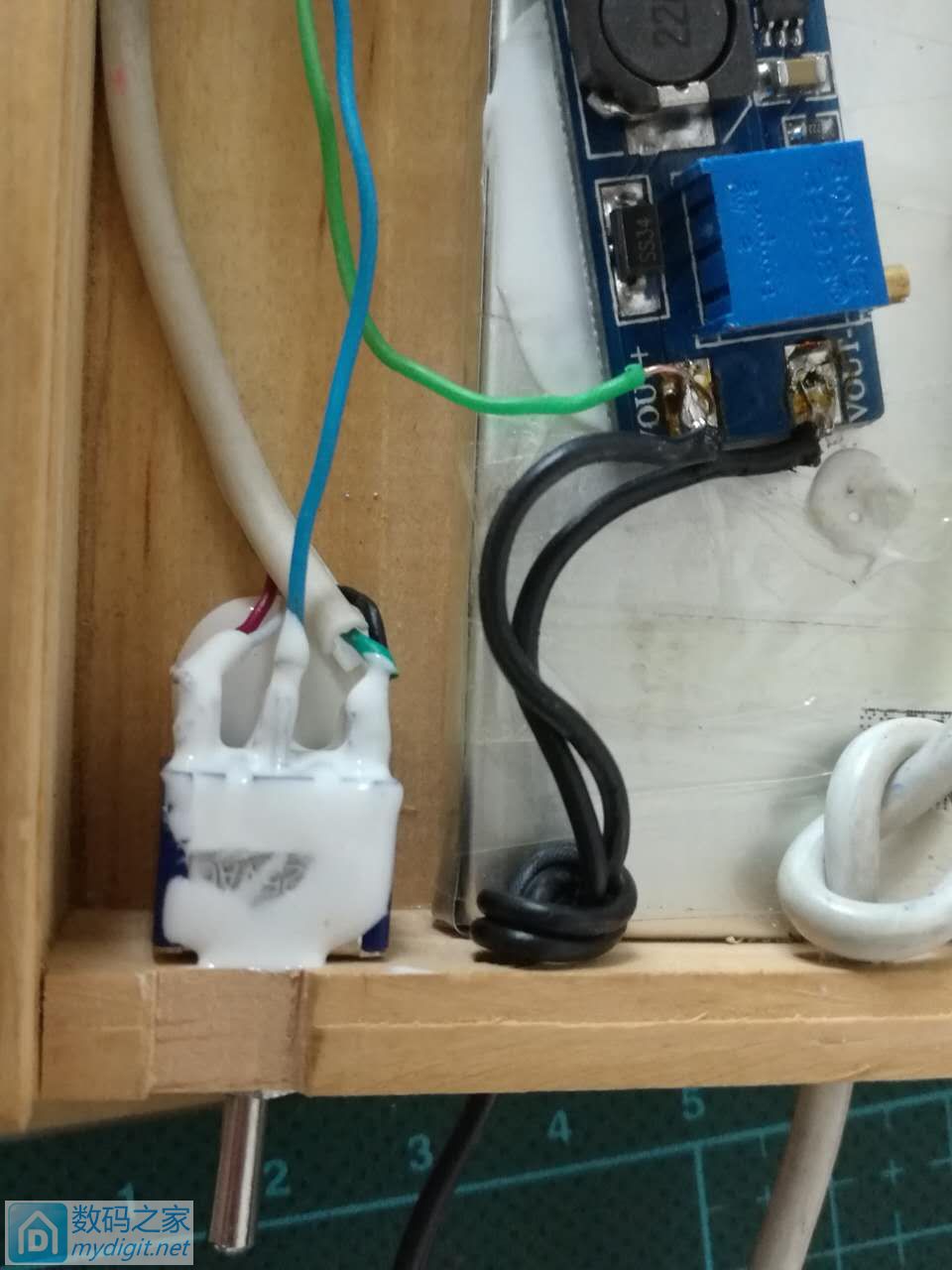

开关安全起见还是用704固封一下。上面右边白色的是电池,它外面是铝塑包装,因为模块都直接放在它上面,为了安全起见,锂电池包了一层透明胶带做绝缘

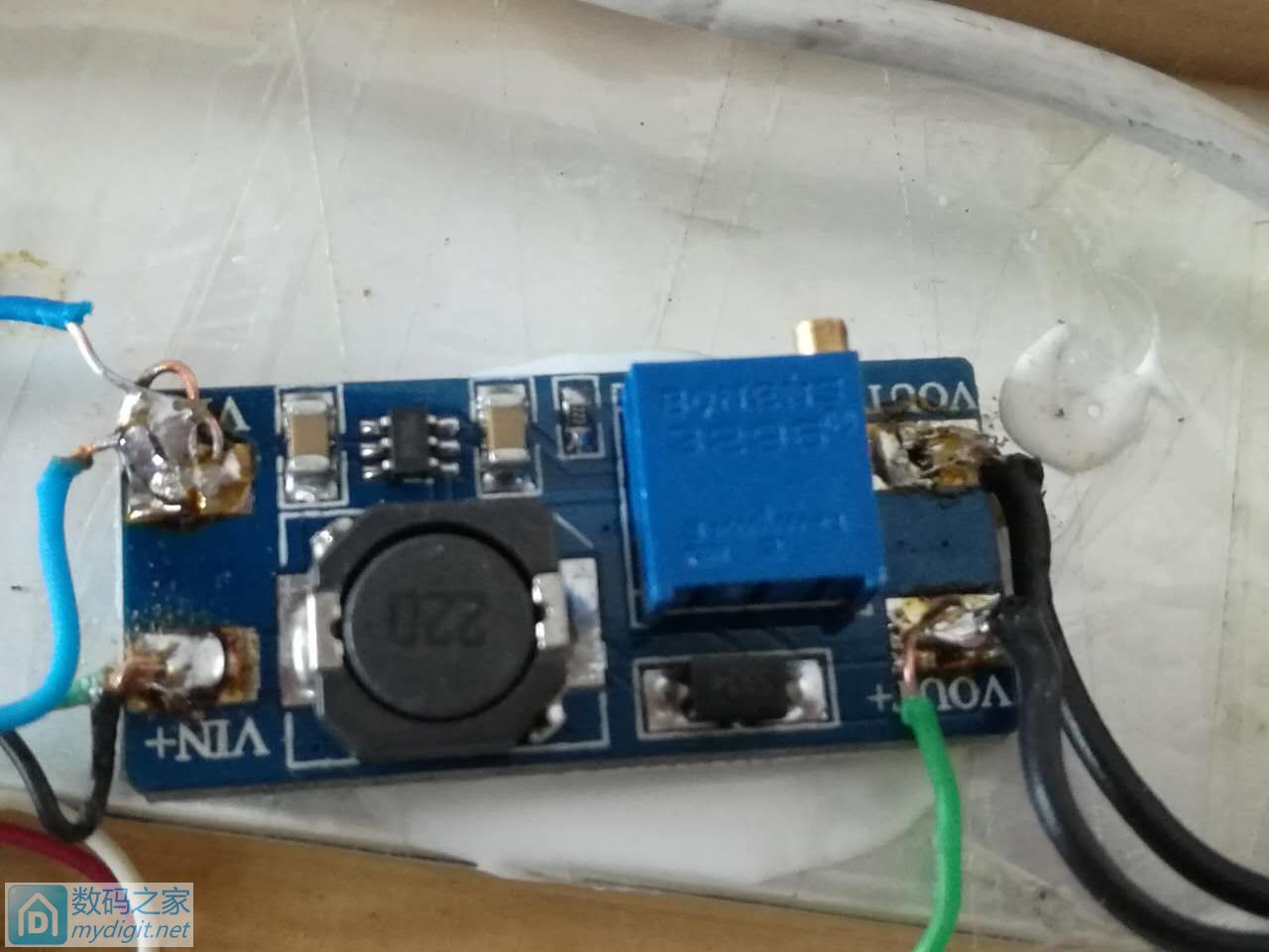

这就是MT3608的升压模块,工作频率1.2MHz,最大输出2A,体积非常小,马云家买的,首件1.8,就只买了一个主要的问题是:用在电池供电电路,它的静态功耗太大,最好在电池回路加开关,不用就断开。

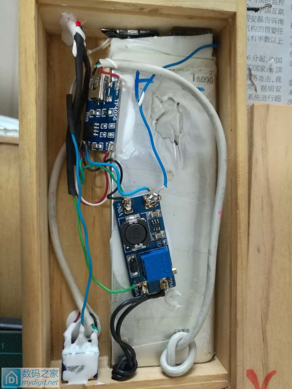

上面是TP4056充电板,用来给锂电池充电。不过我这个电池容量好大,用它充电得有耐心,至少8个小时以上
上面就是内部全貌,线有点乱,见笑了
另外,这次也发现一个问题。一开始用了手机电池,连续换了5、6块,都不行,表现为空载没问题,一带负载就没有输出,测电池电压掉到1.0+V。
一开始还以为是模块不行,直到用了模型电池后才正常。估计是手机电池内阻大或者是大电流放电能力不行(我的电器开机有冲击负荷)。现在手头没有电池内阻测试仪来做测试。看论坛的M8电子负载不错,想弄一个来玩玩。不知道各位大神有没有更好的推荐?

手机电池感觉是保护板动作了。也可能真的是内阻大
