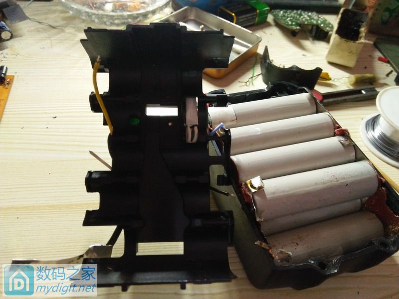

近日入手几块电池,准备给松下和日立电批配上电池
1:日立12V镍铬/镍氢电池盒 X2 ¥15
求助12V锂电池识别电阻及松下电池电量指示使用方法
2:松下12V电池盒带电量指示X2 ¥20
3:牧田18V替代电池厚款(5串2并)X2 ¥25
4:芝加哥电力工具(Chicago Electric Power Tools)12V锂电池 X4  ¥8
1,2就等于买个盒子,去别家买价格也差不多,还没带电量显示的
3是为了拆电芯,4是拆电芯和保护板,都是12V的,应该用的上
折腾了1天,18V电池拆开得有电压电芯18颗,低压,2颗漏液,不管了,先用着
电芯一款是LG的,还有款灰色皮无标,坏的2颗都是灰皮的
12V电池拆了,得8个低压电芯,1颗漏液,1个电池点焊脱焊,电芯电压还有3.6V,接上脱焊,留用
先弄松下电池,壳子放3串2并还有点空间可以放保护板都还很宽松,

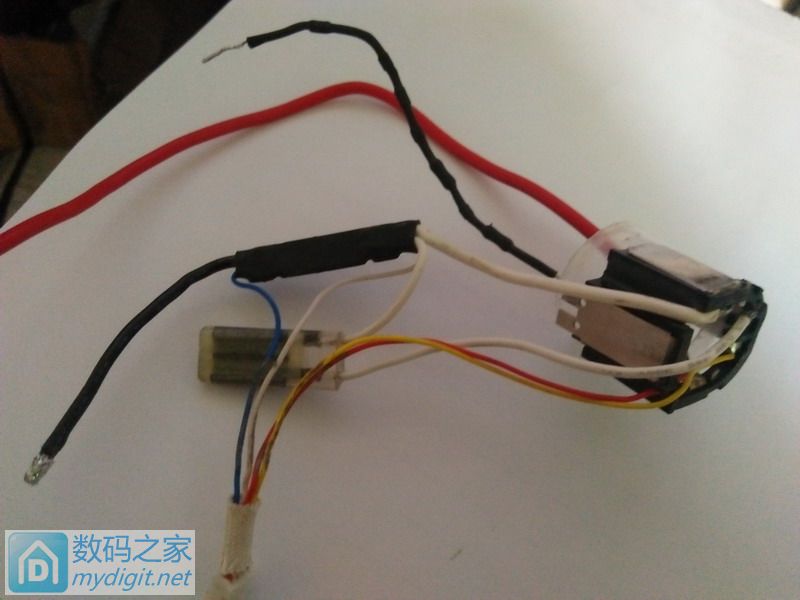

松下电池壳接线如下
上面2个触片无标记,暂且命名为T1,T2,左边标记-为负极,下面标记S,右边标记+为正极
T1到负极之间有个透明塑料包裹的原件,疑是NTC
T2黄线连接4P端子
负极接一片状金属片后链接电池负极,片状金属片前接一白色细线到4P端子,片状金属片后接一蓝色细线到4P端子
S极接热缩管包裹的多串电阻到电池负极
正极接电池正极,并有一红色细线到4P端子
4P端子到电量显示板

问题
1:整合后并不能用充电器直接连接正负极充电,充电电流为0,
起初怀疑是接线错误,用正常的12V电池直接充电照样电流为0,已排除接线错误
怀疑T极在充电过程中起识别开启作用,应该需要识别电阻
但是不知道T极这个识别电阻是多大,怎么接,
是接在负极与T极之间或者正极与T极直接,亦或者两者都要接
2:原装电量显示板按一下,右边分别为电池高温,日文鸟语,电池寿命,3个灯依次亮一下,停留在电池寿命灯亮
接着左边电量5格全亮,闪5次,再全部关闭,包括电池寿命灯
中间的鸟语到底是什么意思,为什么电量显示都是5格,试过11.2V和8.9V电池,结果都一样
