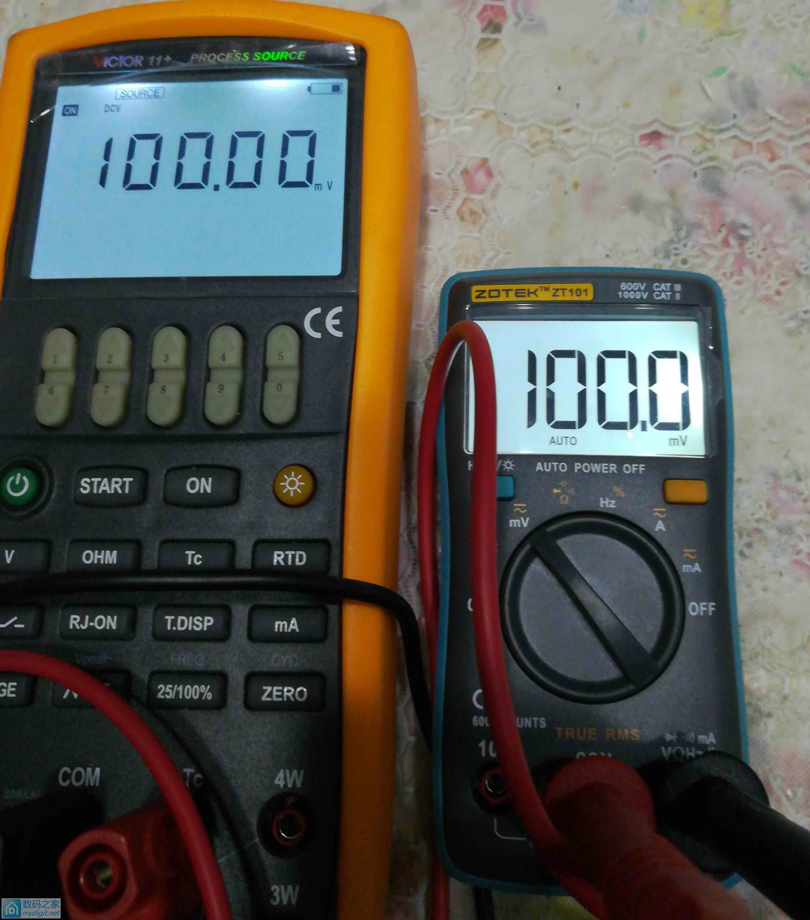

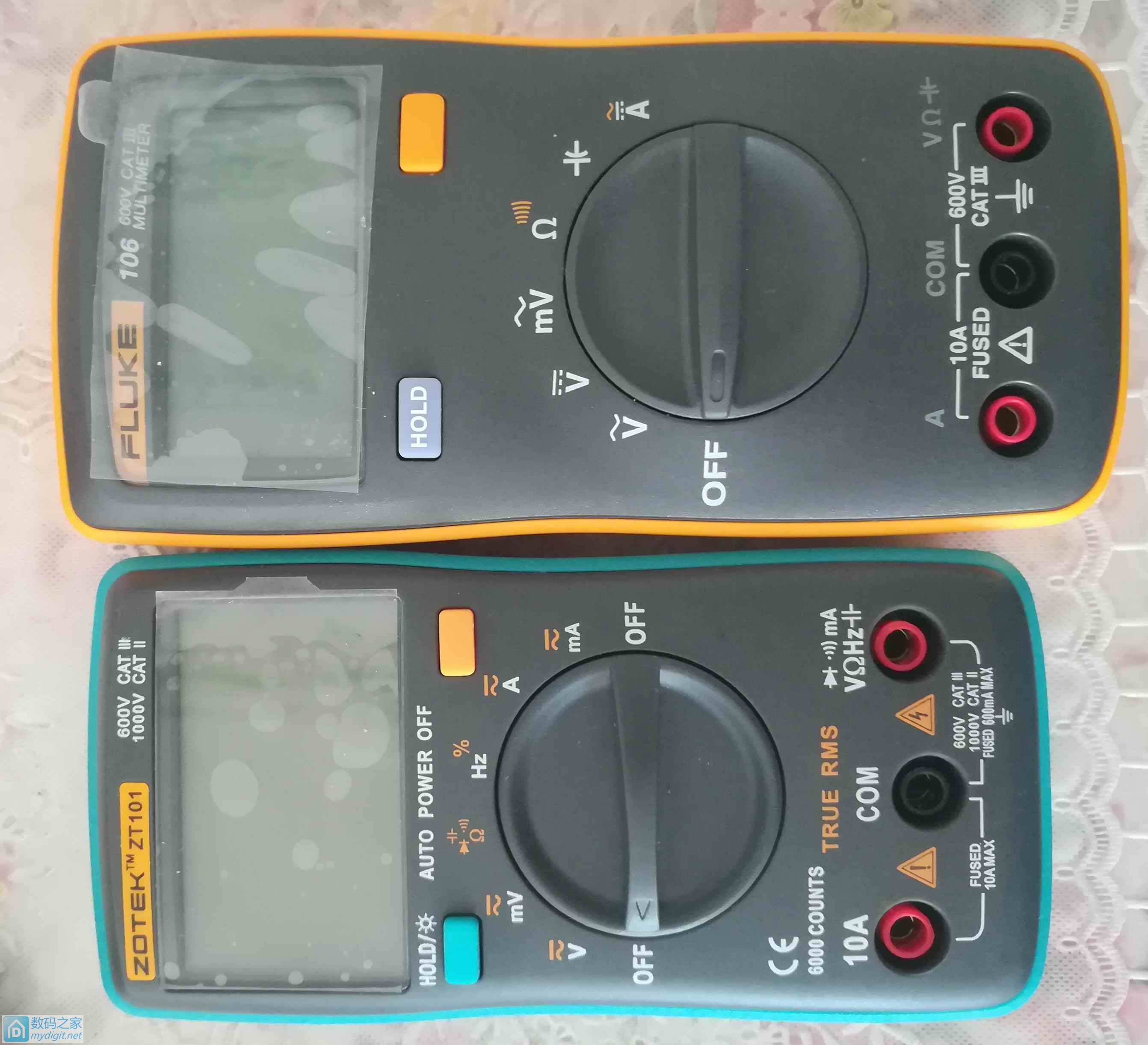

承蒙技术群里搞活动,凑热闹,讨来一块众仪ZT101小表,外形和f106外形很像:
但不可否认的是,ZT101的做工和旋转开关的手感和F的还是存在很大的差别的,塑料感很强,但这也无可厚非,毕竟二者的价位相差好悬殊呢。
手边正好借来一块胜利的过程表,可以代替做精度不太高的基准,对比测测。

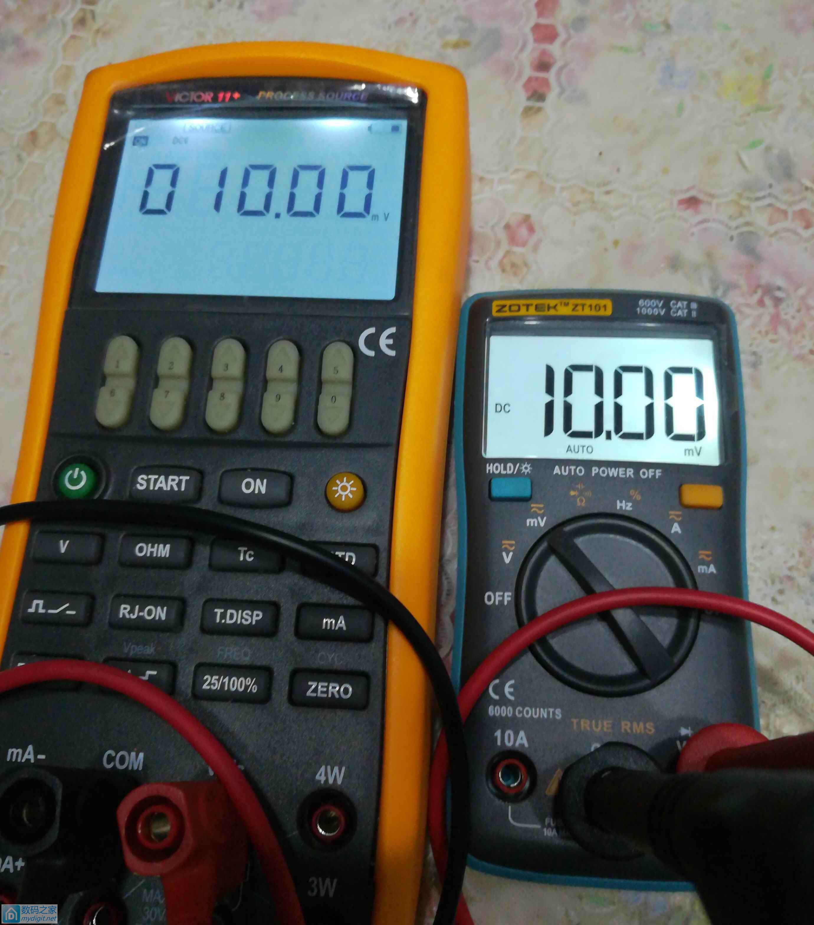

从标尺下限开始,陆续测试了直流电压,放几张图给大伙看:
10mV的:

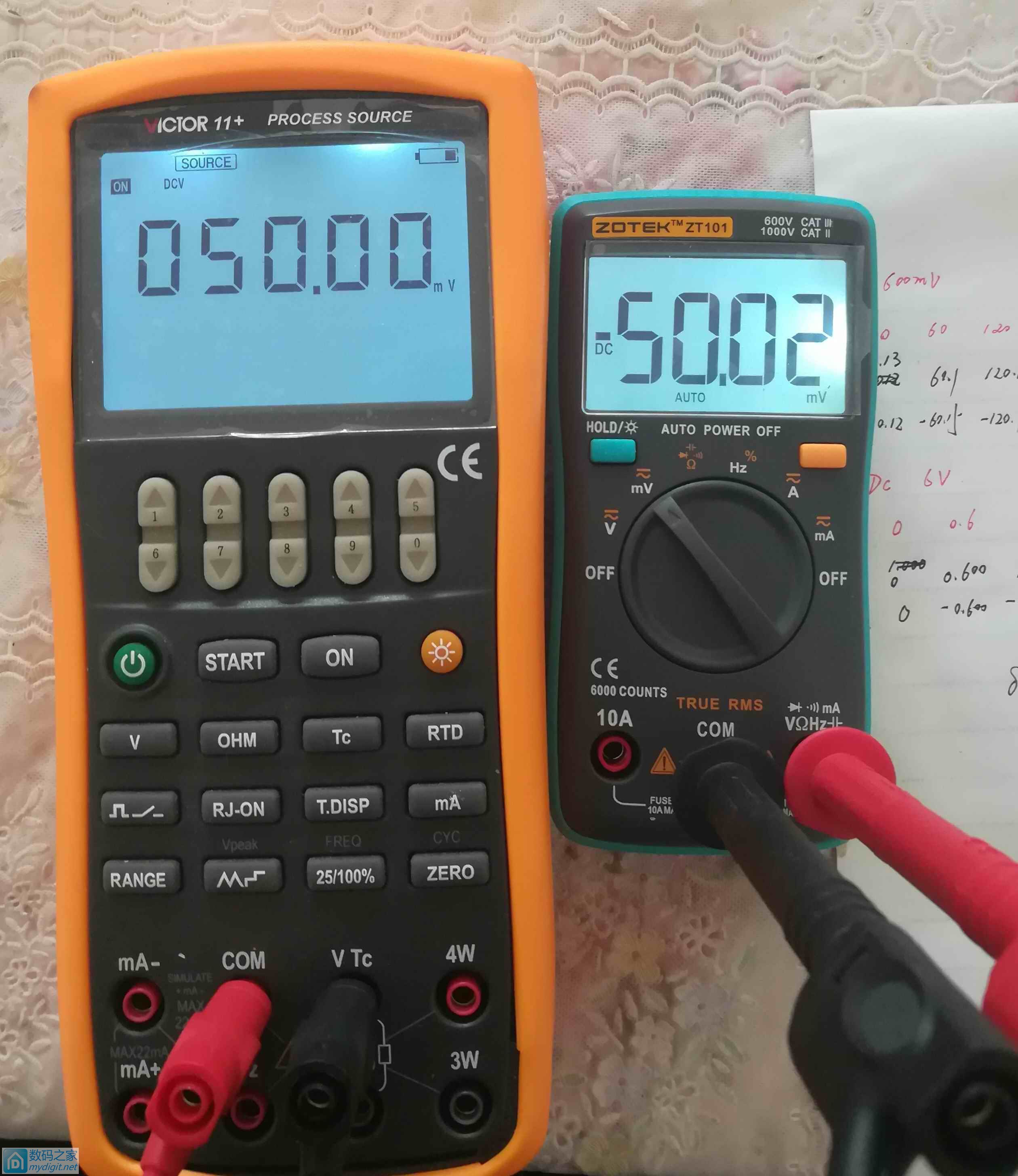

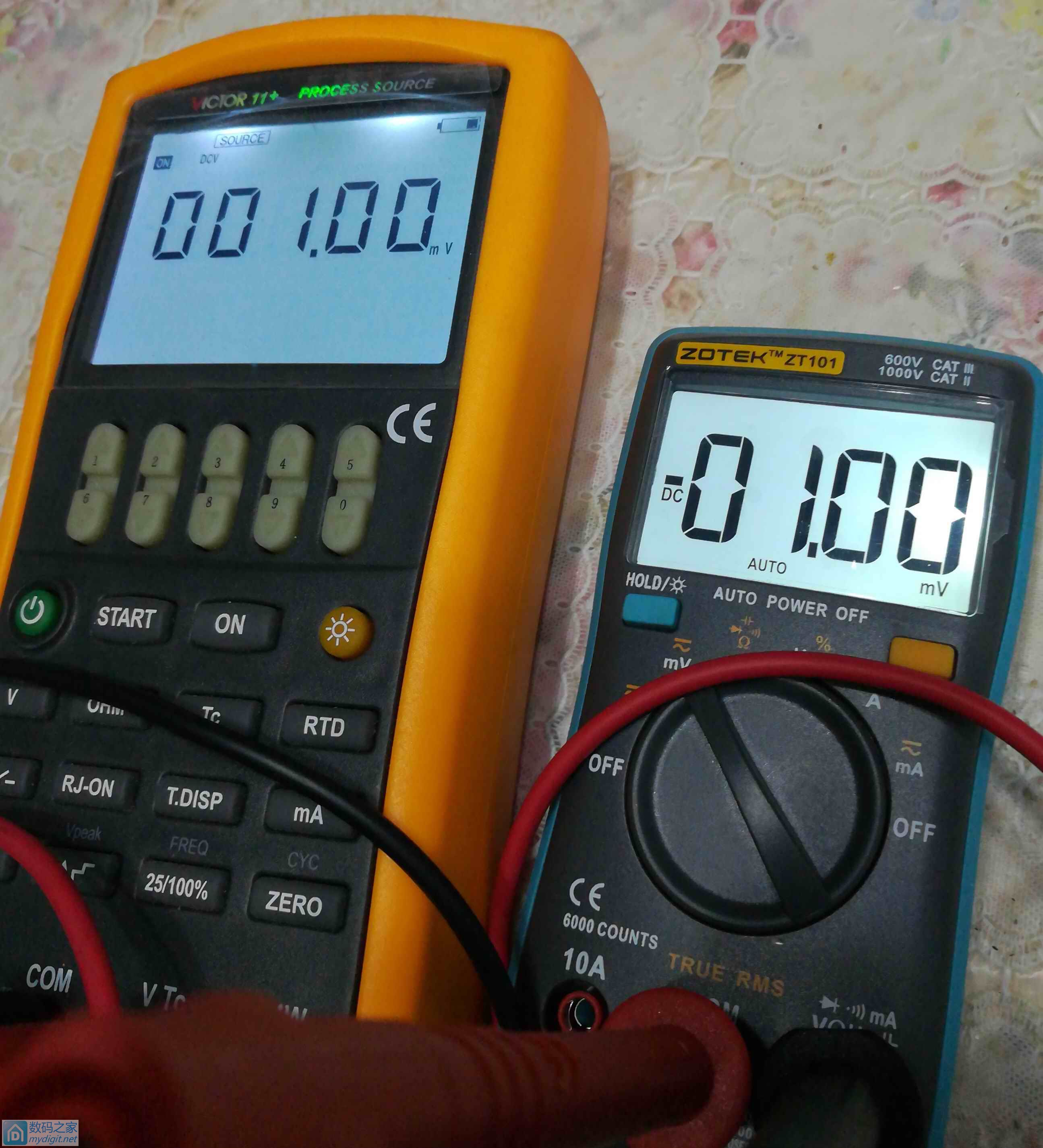

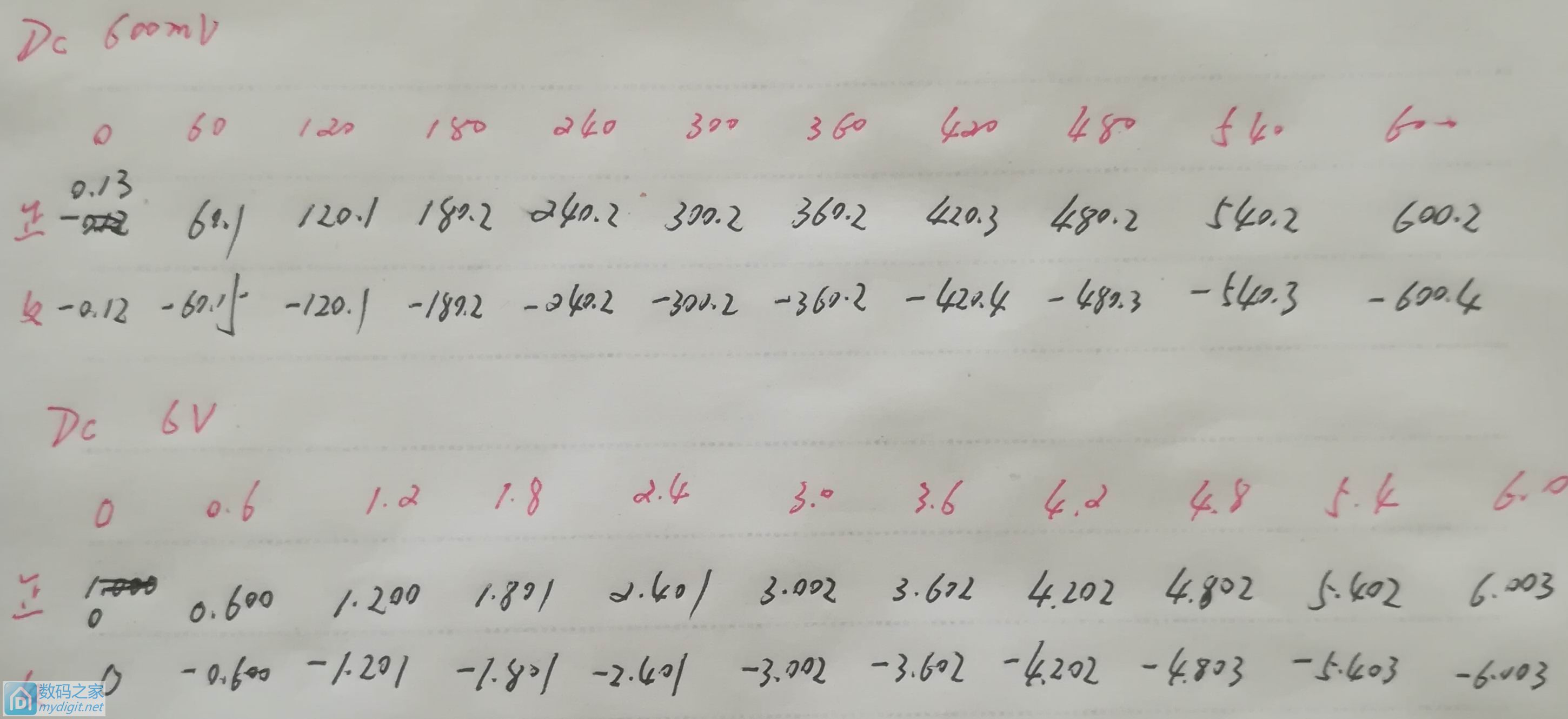

测试中,分别对直流600mv和6V档做了正反测试,主要看看精度和翻转如何,记录的表格如下:
单就测试档位的数据表明,这块ZT101的精度很好,600mV的测试数据(优于0.1%)要好过手册标称,翻转误差2个字,6V档位的表现更好,这也符合了手册的标称。同时还对比测试了手边的F106,与ZT101比起来,数据差强人意,有点小伤心,这里就不放图了。

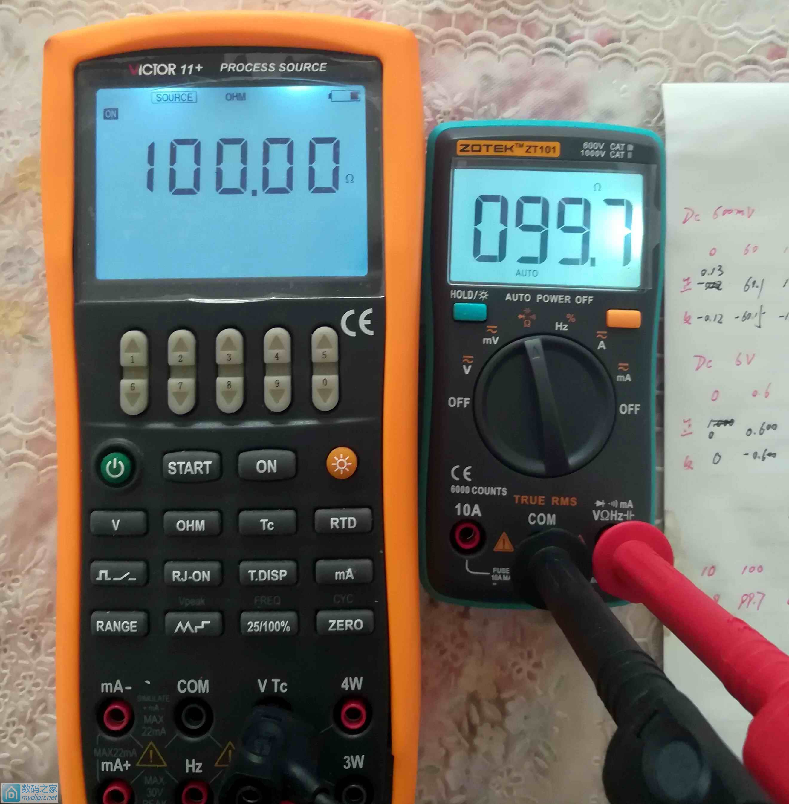

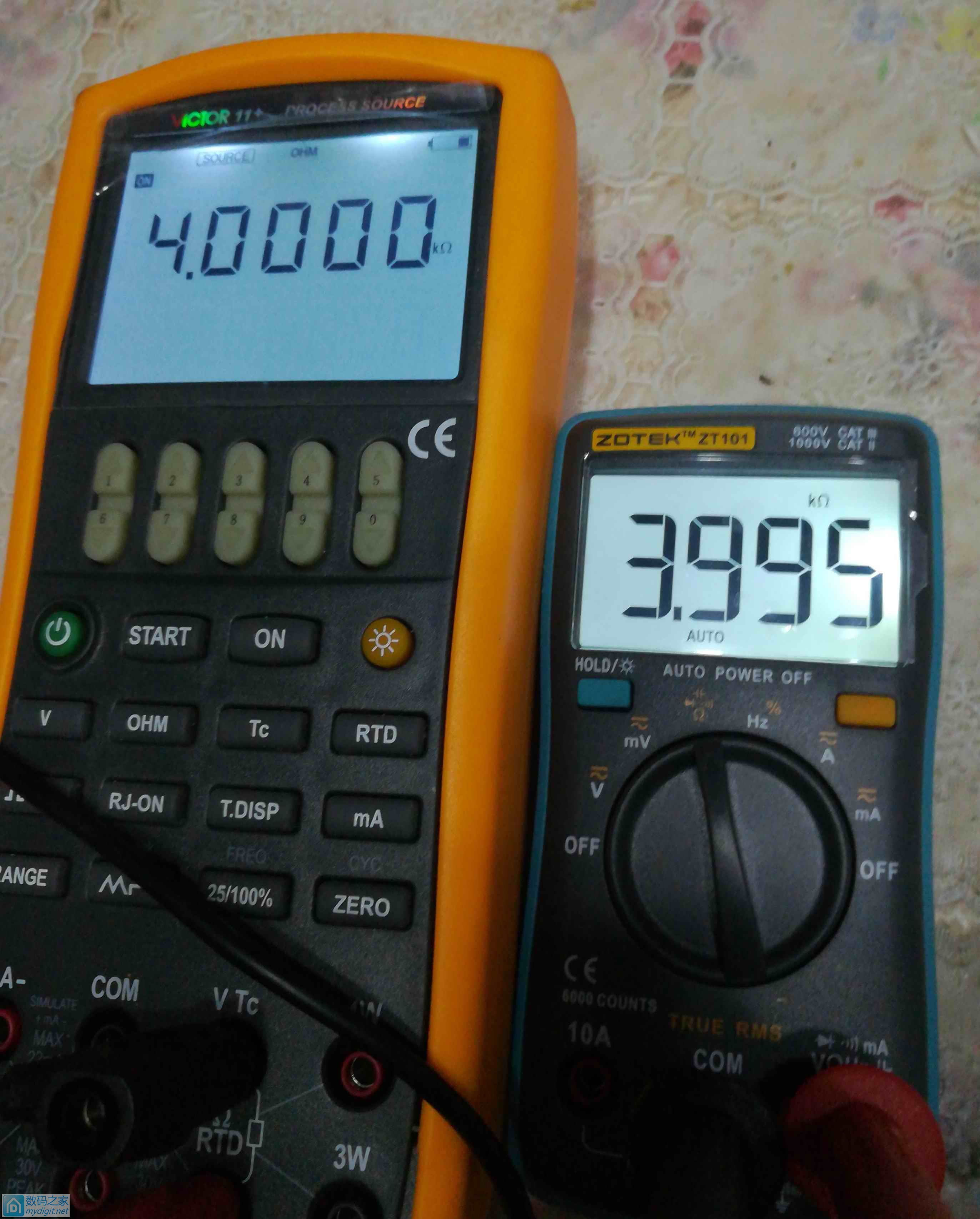

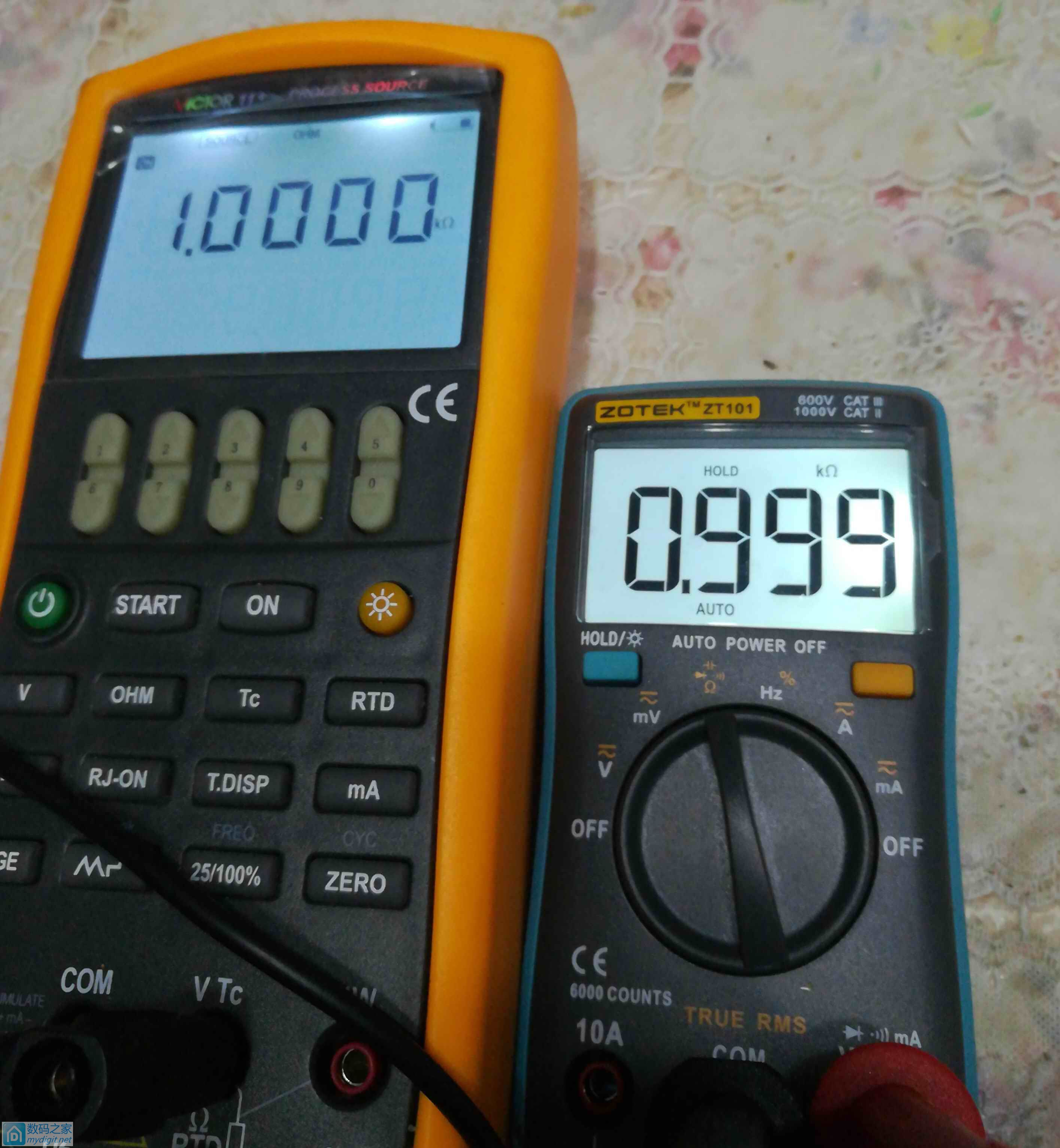

充作基准的胜利表是过程表,没法发出大电流,简单测了20mA以下的,表现一样不错。对于电阻档位,简单测了,如图所示:
电阻档的数据全在基准点下侧,精度合格,但测量速度显然要慢,比F106慢,但是远远好过欧米茄的一款语音表。
总结:ZT101外形小巧,带背光,功能较全,还带电流测量,换挡有提示,精度可信,价格不高,交流还带真有效值测量,算是一款良心万用表,耐用性还有待于时间检验,毕竟价格好低,不能太多要求。

ZT101实机75.00到手把玩一天,感觉就是个小玩具,做工不如优利德、胜利、华仪等国内大厂,表盘转动切换档位粘滞感明显,表笔插座做工不好,表笔线较细,如果60.00左右的价格还不错,目前75.00包邮价不建议入手。
档位设计、标示容易误导使用,看上去美,实用还不如ut33系列。
小结:这表用牛屎不是主要问题,毕竟国产中低端表牛屎满天飞,但做工、设计确实存在不少问题,好处是便携、体形小、功能不少,新表时测量精度不错。
