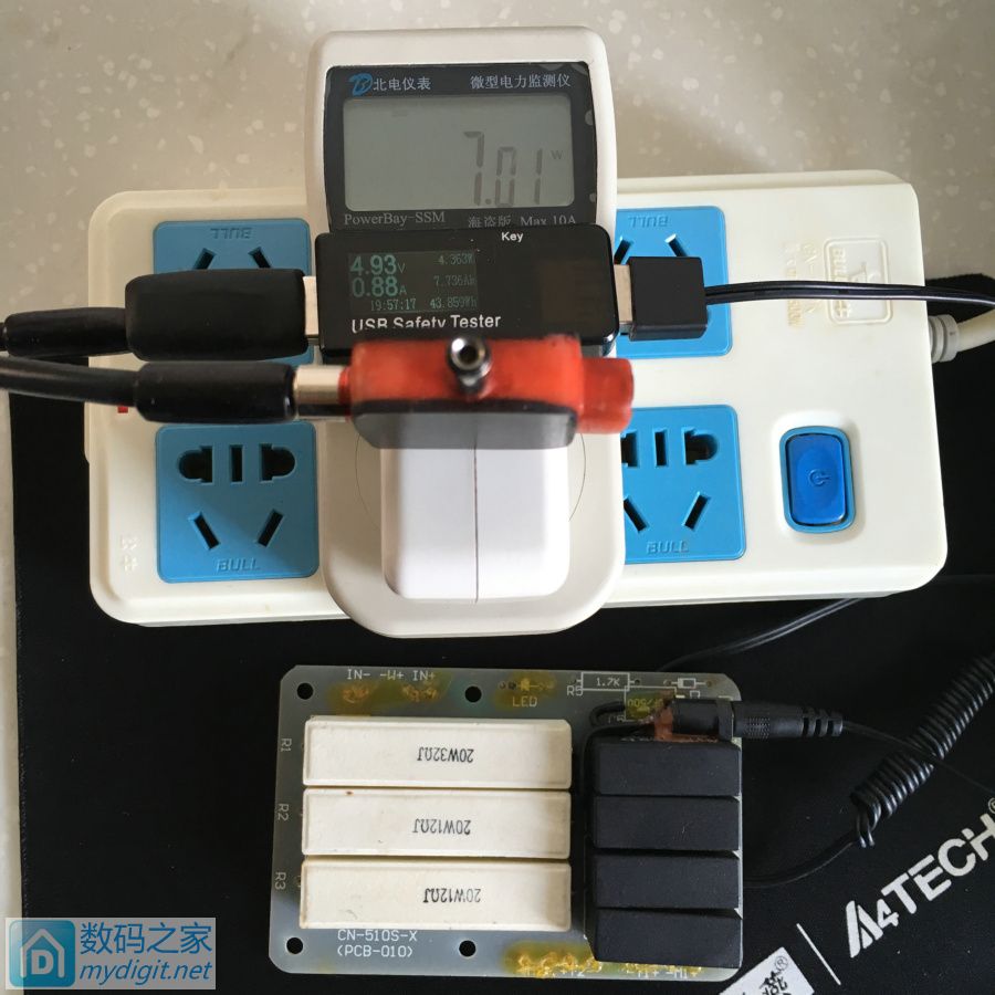

现在手机充电器插墙上不拔估计是常事,都知道不好,但是用完拔掉的不多吧。
那么待机功耗和转换效率也是个选用充电器须注意的问题。
把这几个自己常用的头子测一下,做到自己心里有数,也给有这些款充电头子的坛友一个参考。
用到的用分频器DIY的纯阻放电器
炬为测试仪
北电功率计。(北电低端,0.55起测,所以把测量插座接了两个led功率刚好0.55w
测试的屏显耗电功率减去0.55w 即是充电器工作时实际消耗功率。
不插东西0.55-0.55=0
接的两个led 刚好可以起到背光灯的作用。草帽LED+IN4007+100k电阻
这个位置刚刚好。
先来个老款苹果折叠头子。空载0.8-0.55=0.25w
带负载 耗电7.24-0.55  输出功率4.48
ipad 2A充电器 空载0.66-0.55=0.11w 2A比老的iphone折叠头1A空载耗电还小。
效率: 耗电7.16-0.55 功率4.63   能耗比比iphone折叠头要高。
港版大三插 待机0.59-0.55=0.04w 数据不错
带载 耗电6.82-0.55 功率4.42
oppo 2A充电器 0.62-0.55=0.07  待机功耗也不错哦,毕竟2A的。
带载 耗电6.85-0.55 功率4.50  能耗比也很好!
vivo 1.2A的 空载0.67-0.55=0.12w
带载 耗电7.01-0.55 功率4.36w  表现比上面的oppo的差些。
楼下续。

苹果方头1A 0.58-0.55=0.03w 空载功率不错。
带载 耗电6.87-0.55 功率4.45w 能耗比不错。
华为1a头子 空载0.69-0.55=0.14w
带载 耗电7.06-0.55 输出4.40w 比上面苹果方头能耗比低些。
三星2A头子 空载0.62-0.55=0.07w 待机功率不错。
带载 耗电6.52-0.55 输出功率4.49w  能耗比也可以。
联想1A头子 空载0.64-0.55=0.09w
带载 耗电7.48-0.55 功率4.73w
索尼爱立信头子0.8A左右的,壳子欧插 不方便 我换的小米壳子。
空载0.58-0.55=0.03  空载功率一流水平 对得起绿叶标greenheart
带载 耗电6.82-0.55 功率4.46w  标称0.8A的充电器轻松上0.9a 压降也不大。
一起的照片
苹果方头有好几个,雅达的 赛尔康的 伟创力的。我选了赛尔康的测的,以前测过雅达的也很好。
个人的总结是 oppo的2a 三星2a 苹果方头 港版三插 索爱greenheart 表现优秀。
无论待机功率 还是带载功耗比都不错。
小电流头子充手机被淘汰,素质好的话用于其它供电场合也是不错的选择。

测试方法不够准确要更好的体现出充电头性能应该去掉延长线表头直接插在充电头上面。
本帖最近打赏记录:共1条打赏M币+5
caixinqiang M币 +5 本来是直插的,但是表的数据拍不到。无奈才加延长线的 2017-03-13

只看该作者 9楼 发表于: 2017-03-13
