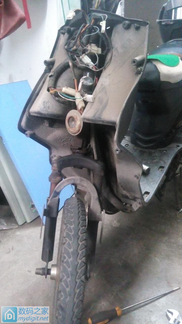

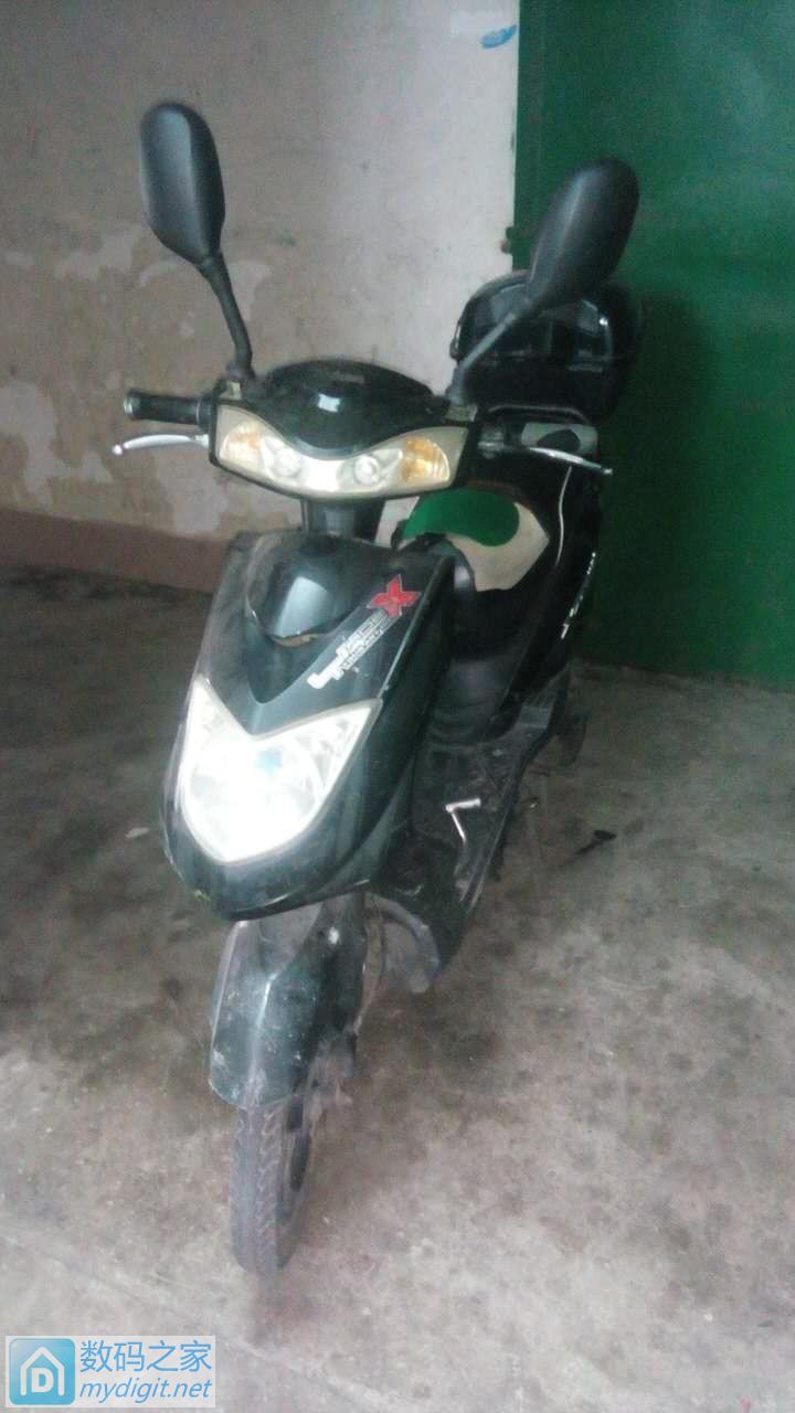

俺家那台小雅迪(http://bbs.mydigit.cn/read.php?tid=1744853)又出状况了。前面不是修一台亲戚的电动车吗(http://bbs.mydigit.cn/read.php?tid=2014558)?亲戚那台车是电机轴断了,修理过程前后差不多一个月时间,亲戚等不了,要用车,LP便把俺家的这台小雅迪给亲戚先顶着,最近才把车换回来。今天我骑了一回,感觉到车把摇晃得厉害,知道有问题了,把车骑回车棚便干开了。
先看一眼这辆可怜的雅迪“轻舟”:
拆解篇:没条件创造条件上——骨灰级拆修电动车前叉减震(一)

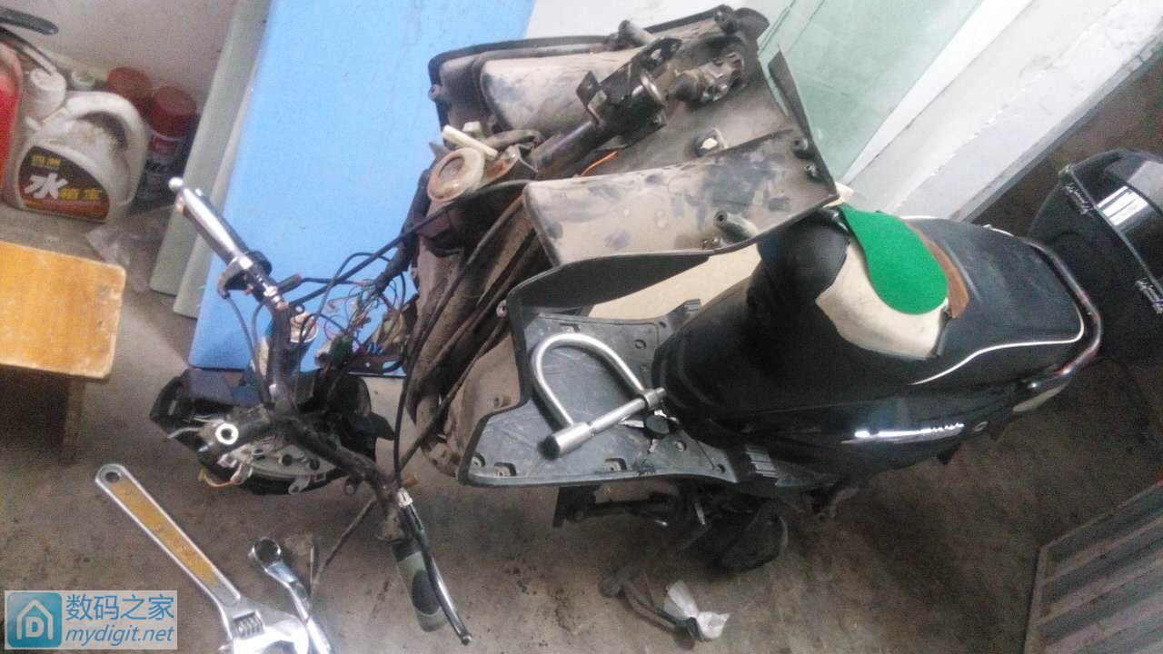

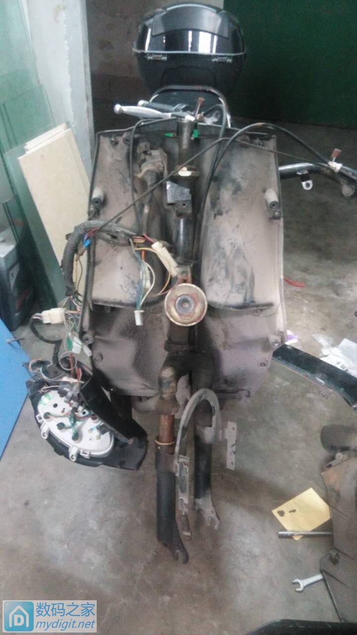

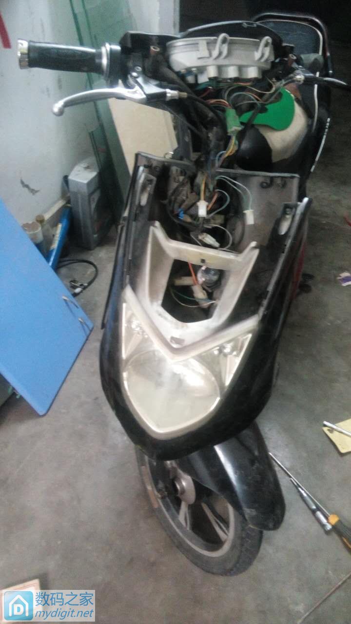

把车头拆解:

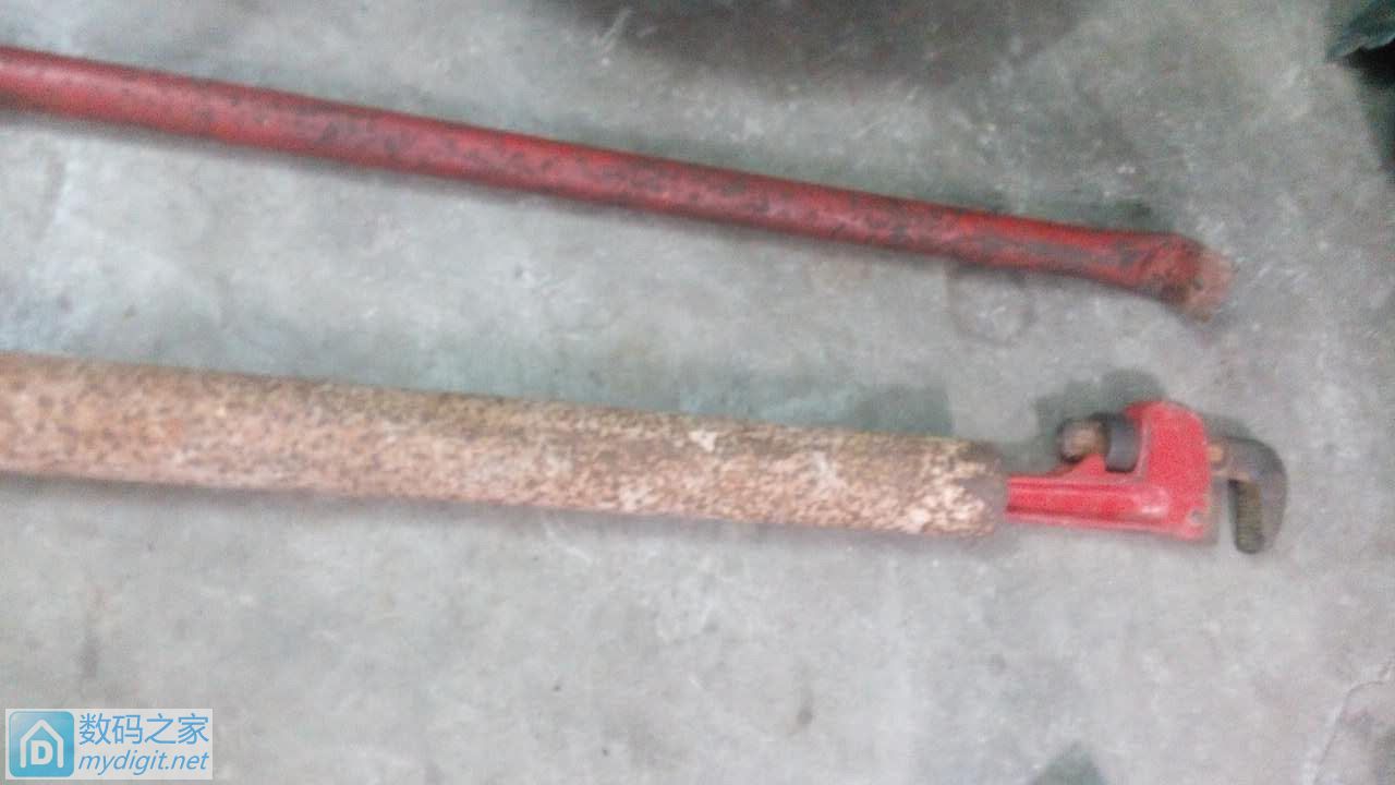

准备把前叉拆出来,可是在拆前叉上轴承紧锁螺丝时遇到难题了:

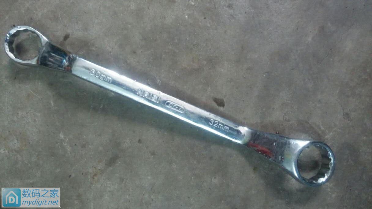

这螺丝太大了,又很紧,用活板根本吃不紧,拧不动,用梅花扳手可能行,可是没有那么大的工具,遂买了一把32mm的梅花扳手:
回来一用还是吃不紧,最后是把车前轮都拆完了(不拆掉,工具没有足够的转动空间),然后管钳和套筒拧开的,没条件创造条件也要上啊:

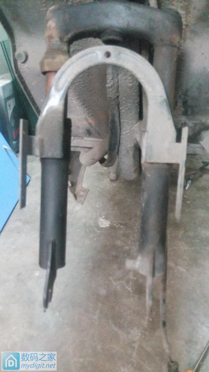

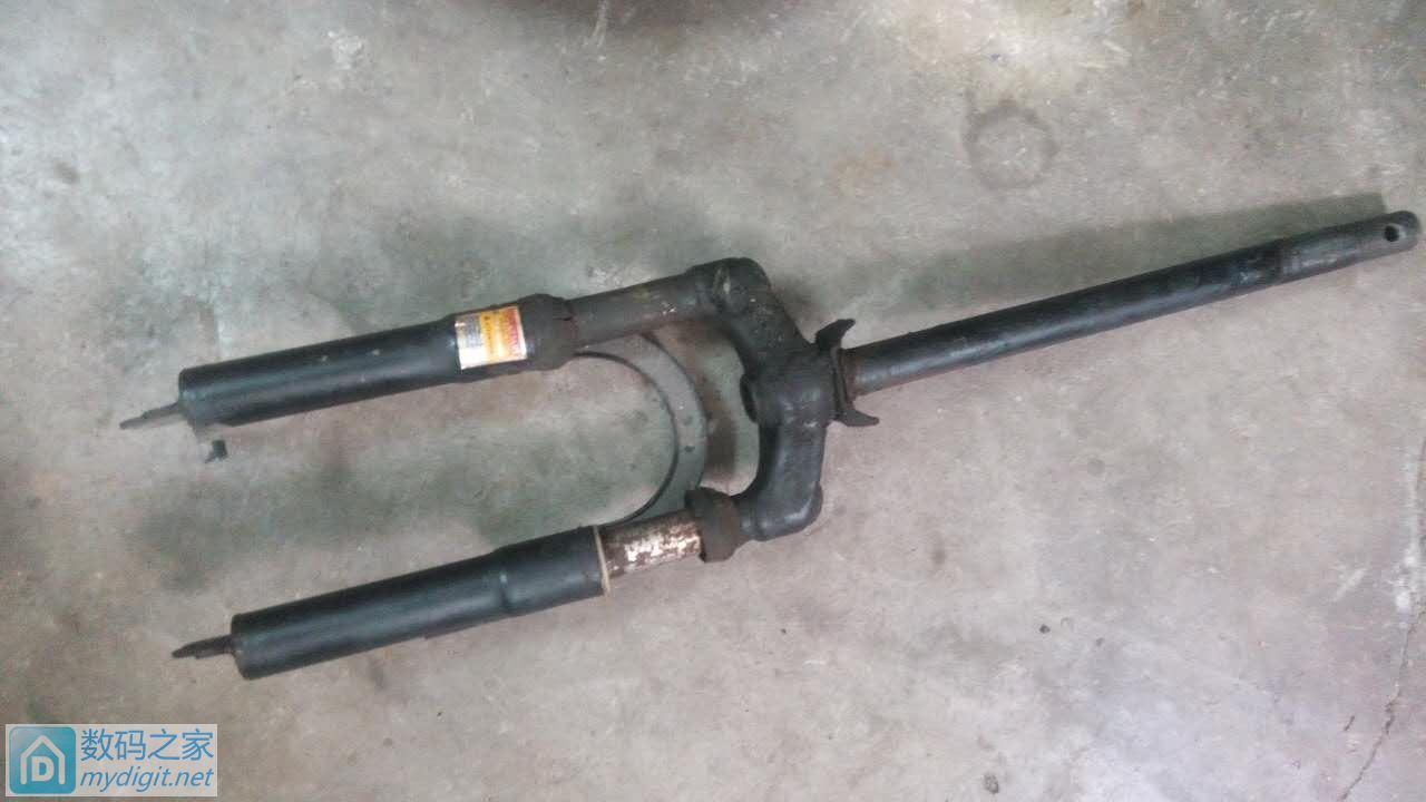

前叉终于拆出来了:

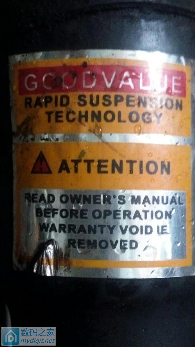

别看减震残旧了,这个标识倒还算完好:

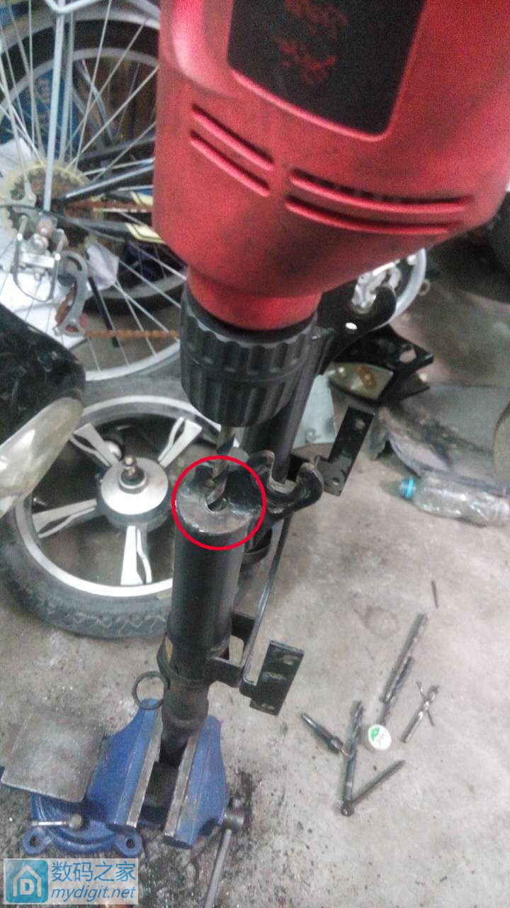

肯定还要进一步拆解才能破解车把晃动的原因,可是再次遇到困难,最后动用了电钻:

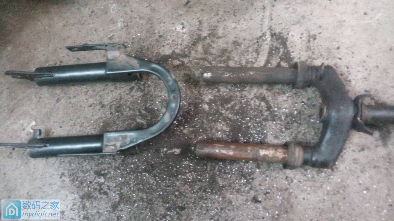

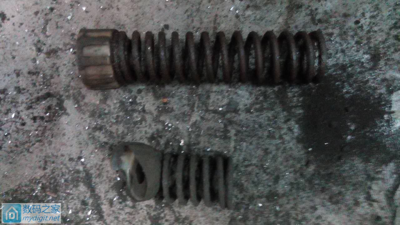

终于把减震分解了:
减震坏了一般都是总成更换的,应该没有谁蛋疼到拆解这个的,不知道里面结构的就仔细看看吧。
里面的两根减震簧,其中有根断了,这就是车把摇晃的原因了,就象一个人一边腿瘸了一样,哪能不晃呀。

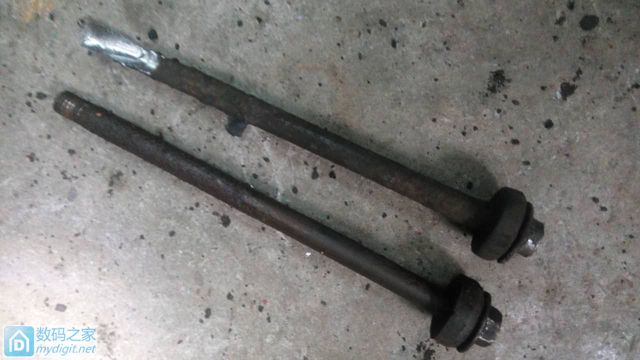

两根锁住弹簧的长螺杆也钻断了一根:
这减震是没有修复的可能了,又要撸到减震才能修了,可怜的轻舟。

我想说就是只有一边有弹簧影响也不大,山地车油簧叉及气叉都是只有一边有弹性,另一边是阻尼

为什么要用电钻?我记得应该是一个大号的内六角扳手扳动的。
