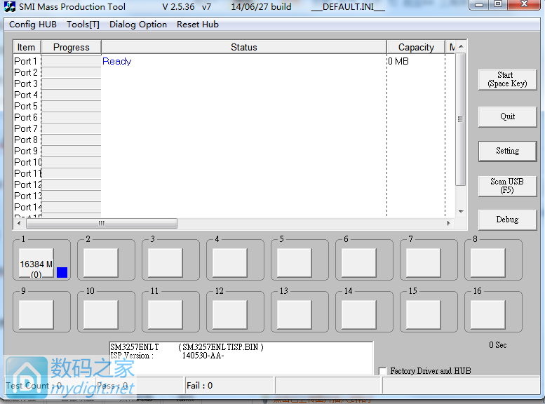

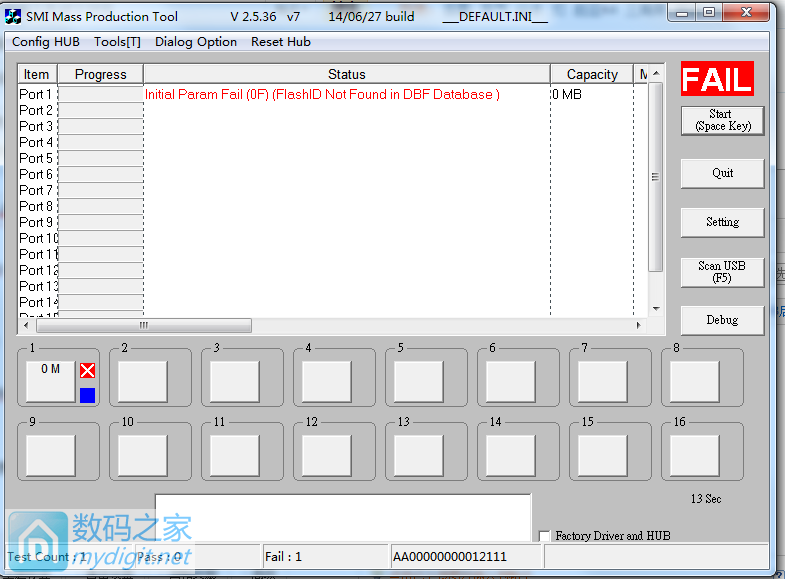

一只16G忆捷U盘无缘写保护,所以量产,但没有成功,请坛友帮忙看下什么原因
 设备描述: [H:]USB 大容量存储设备(USB MEMORY BAR)
 设备类型: 大容量存储设备
 协议版本: USB 2.00
 当前速度: 高速(HighSpeed)
 电力消耗: 100mA
USB设备ID: VID = 090C PID = 3000
设备供应商: Silicon Motion,Inc.
 设备名称: SM3255AA MEMORY BAR
设备修订版: 0100
 产品型号: USB MEMORY BAR
产品修订版: 1000
 主控厂商: SMI(慧荣)
 主控型号: SM3257ENLT - ISP NONE
闪存识别码: AD3A18A3 - Hynix(海力士) H27UDG8M2MTR - 1CE/单通道 [TLC-16K] -> 总容量 = 16GB
 在线资料: http://dl.mydigit.net/special/up/smi.html
可能的闪存型号
[1CE]H27UDG8M2MTR x 1片/通道 x 1通道
闪存识别码映射表
最后PID改为3000也一样的,不成功

是不是芯片松了 虚焊了

Re:忆捷16量产失败,求教
量产吧SM3257ENBB的工具量产成功,
http://pan.baidu.com/s/1nv5BIVR
有需要的朋友可以下载
