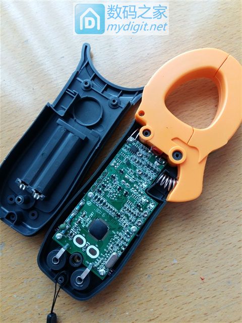

拆底壳,内部结构,没有流水号(感觉比较山寨):

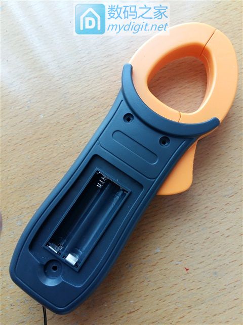

用以前淘宝买的基准先测试一下,基准电压为2.498/5.001/7.299/10.02直流精准度很不错。再看电池仓,不需要电线接驳,设计很高(但自己调整就很不方便)
主板的贴片组件排列很整齐,焊点均匀,虽不及福禄克的水平,但已不错,人手焊接比较差,但可以接受,主板的松香已清洗得不错,相对手上的旧有优利德,这款表的主板做工比较好,不知道优利德近年有没有改进。

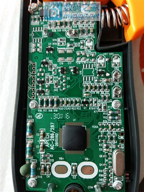

主板上有个型号:APECHAC-286/287,网上查一下,原来是越南公司出的产品,AC-286和这个3266TA的外型和功能是一模一样的,估计是生产商代工越南公司的产品,多生产,把型号和牌子改一下便成,这样的成本可以省很多。

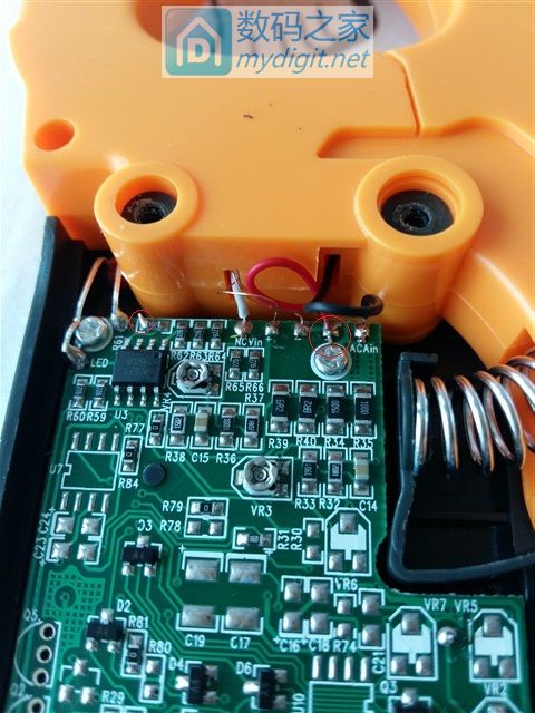

唯一做得不够好的是主板上的焊接手工,一个是左上角(红圈)的贴片,可能是装LED时不小心焊到,而另一个是右上角的电线(红圈),因为线头太长,有机会接触到螺丝头,令讯号短路至黑线,自己已修正了这个问题。
这个表的反应很像富晶的产品,于是找来FS9952的脚位对比一下,应该是它的产品,大约追踪一下线路,VR1应是直流调校,VR2是交流调校,因出厂已很精准,没有必要去搞。而上面的VR3/4应该是高/低电流调校。
总结:40元不到的价格,性价比高
