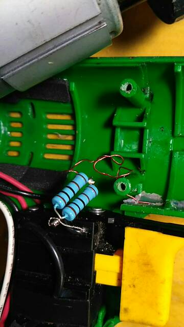

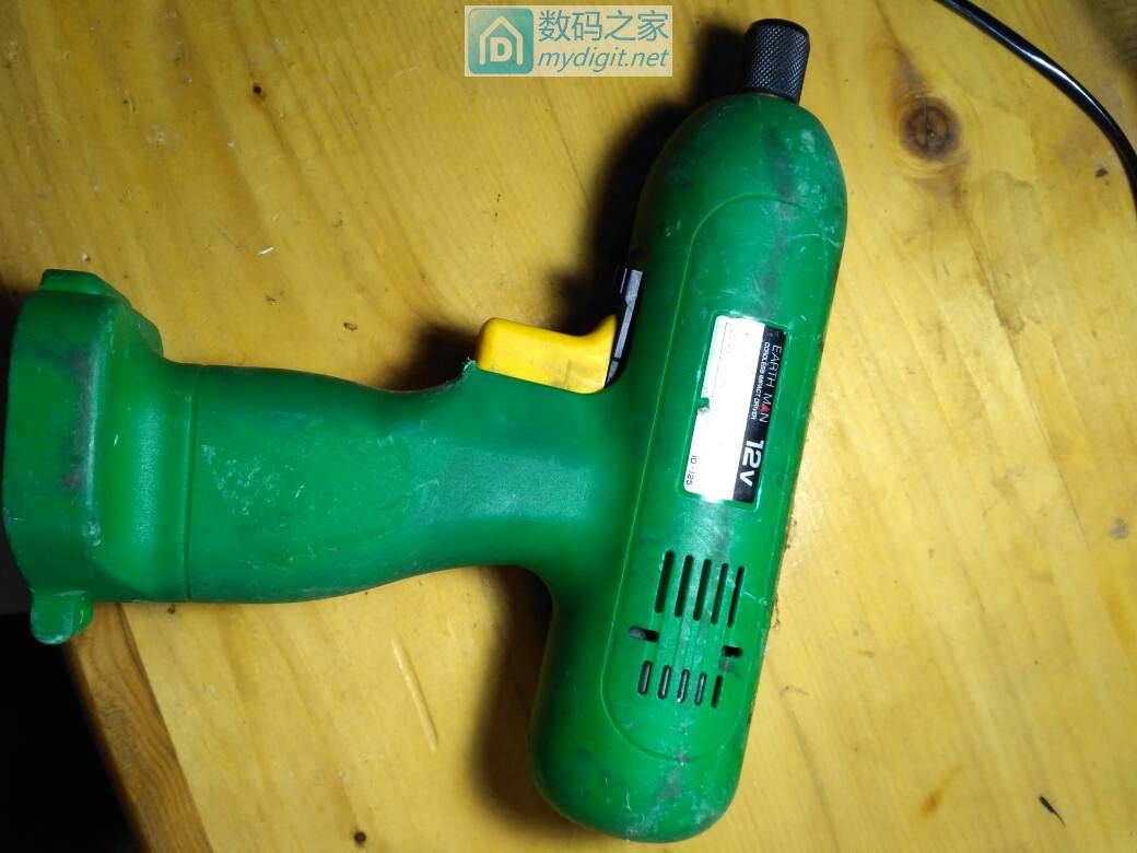

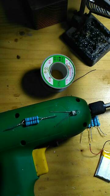

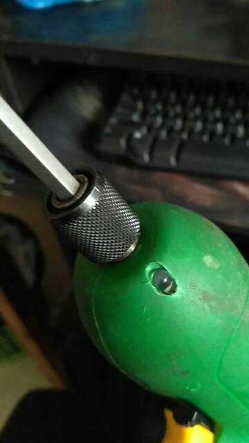

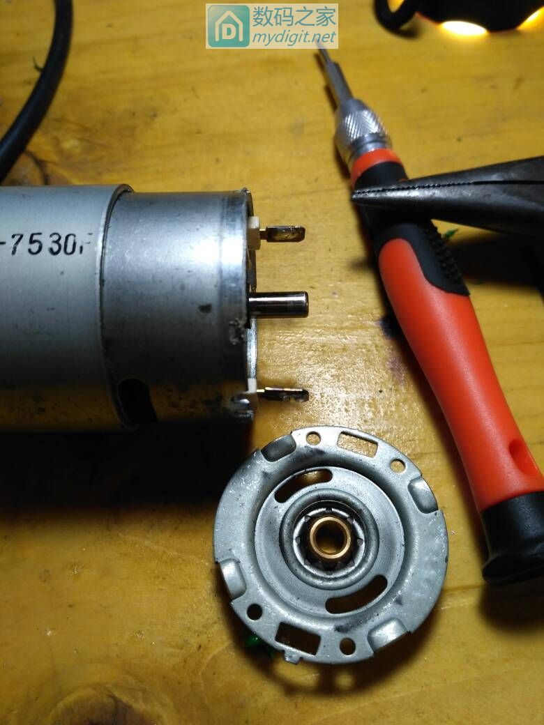

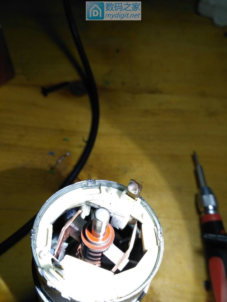

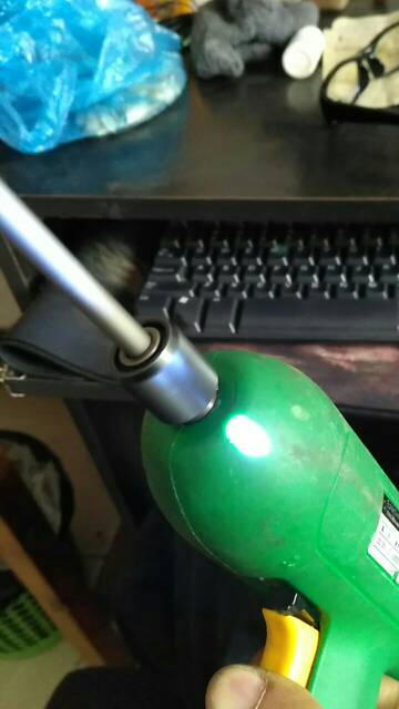

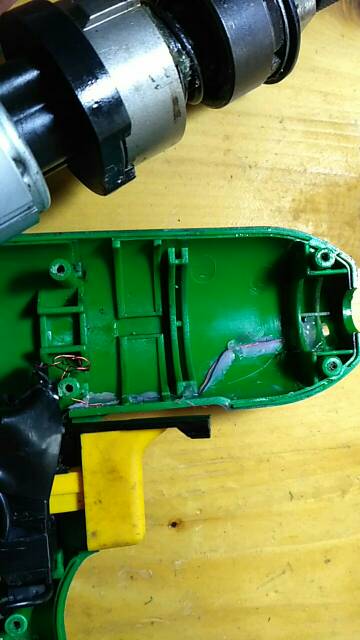

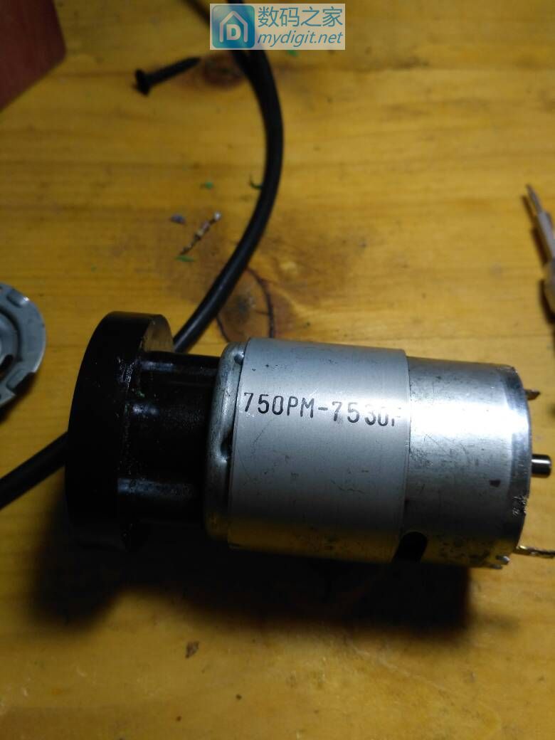

洋玩意,用起来挺好的,就是没有照明,,于是乎找了个LED,开始改,这种小LED灯的工作电流在12到30毫安左右,打算接在电机上,这样按下开关,灯就跟着亮,电压12V   电流按15毫安来算,电阻就大概450欧姆就可以,找了俩1K 电阻并联成500欧,经测试亮度可以,开干!充电螺丝刀第二发,加装LDE照明。日本高儀的品牌 EARTH MAN充电螺丝刀第二发,加装LDE照明。日本高儀的品牌 EARTH MAN充电螺丝刀第二发,加装LDE照明。日本高儀的品牌 EARTH MAN充电螺丝刀第二发,加装LDE照明。日本高儀的品牌 EARTH MAN线路用的耳机上的多股漆包线,AB胶固定,确定不碍事。电机轴上抹点黄油。充电螺丝刀第二发,加装LDE照明。日本高儀的品牌 EARTH MAN充电螺丝刀第二发,加装LDE照明。日本高儀的品牌 EARTH MAN顺便拆看看了一下电机碳刷,用棉签清理一下积碳充电螺丝刀第二发,加装LDE照明。日本高儀的品牌 EARTH MAN充电螺丝刀第二发,加装LDE照明。日本高儀的品牌 EARTH MAN充电螺丝刀第二发,加装LDE照明。日本高儀的品牌 EARTH MAN亮度还可以哈哈充电螺丝刀第二发,加装LDE照明。日本高儀的品牌 EARTH MAN
最后说下不足,LED灯接在电机上,有一点不好,要么正转亮,要么反转亮,我给它接正转亮,反转是不会亮的,目前没有好点的地方接,这个是最简单的了

松下的玩了两把,说下感受 1 力量比较大。2 电机个头大,整机偏大。 3 工作电流大,万用表测空转电流大概4到5A
