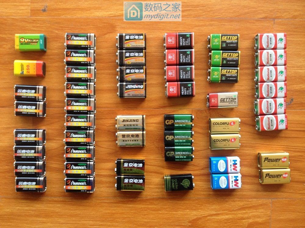

先上一张全体电池的图,左上两个是可充的,现在还能用,就不拆了,过去曾经拆过一个可充的,里边是6个圆柱小电池。

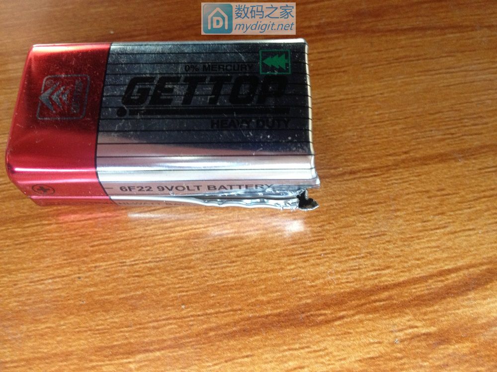

大部分都是铁壳的,用一字螺丝刀沿着这个缝撬开即可,如此这样

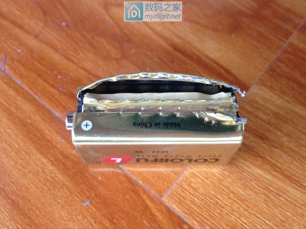

继续撬开,成这个样子,这个位置是压着咬合到一块的,因为铁皮薄,很容易撬开

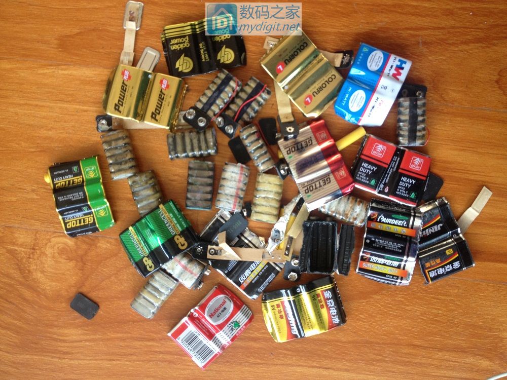

这是最后的成果,一堆,觉得扔垃圾箱也不合适,看看怎么妥善处理

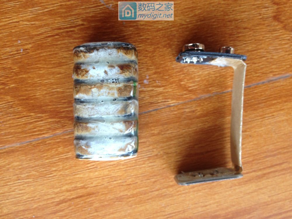

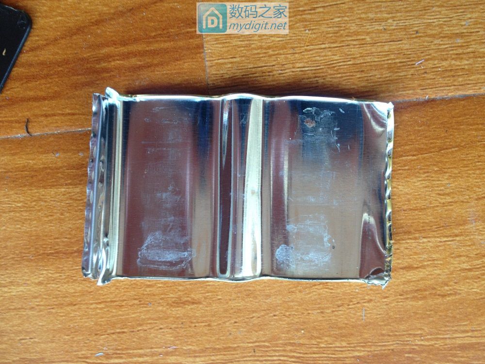

这次拆的大部分都是铁壳,如下
里边是六个片状叠层单体电池,外加电极导体和正负极扣

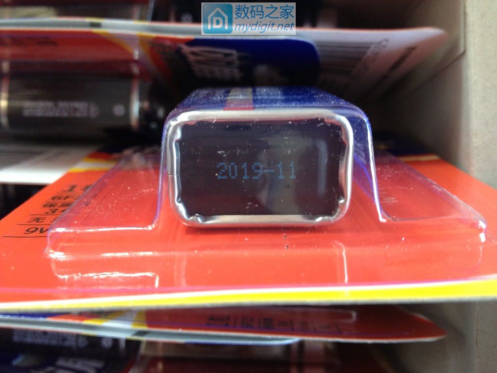

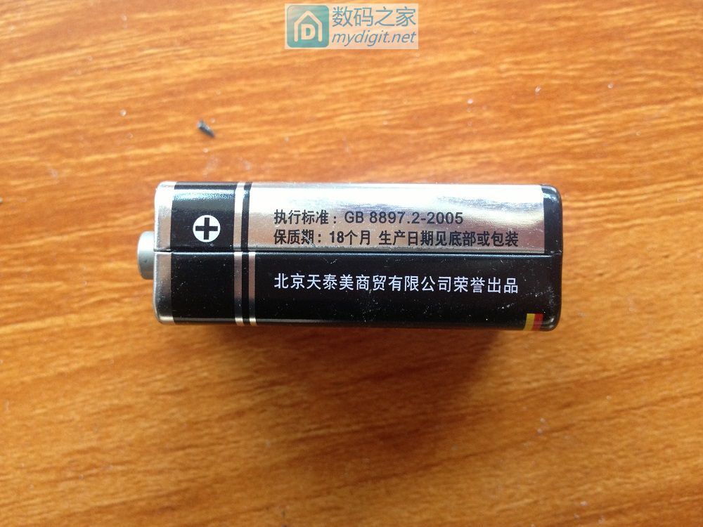

再者就是有效期基本都是18个月,也有两年或更长的的,看来这种电池保质期没有常用5号那种时间长吧。
下边这个时间就长
有效期,就是现在算来也有两年8个月吧,何况还不一定是本月生产的。
