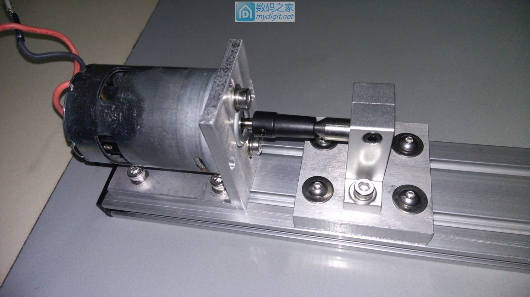

看人家玩木工车,自己也心痒了,决定自己D一个耍耍。
备料:
200W直流有刷电机一个,轴5mm;约30元。
1560铝型材40厘米以及角铝和方螺母,封口,约40元;
前后顶尖约20元;
轴承支架含轴承16元;
B10钻夹头及连接杆约15元;
零碎的小附件,如木刻刀,白钢条(自制车刀原料),磨刀石,锯片,钻头。。。几十块吧,搞不清了,哈哈。
开工:
先在角铝上开孔,用于安装电机;1560型材槽里放上方螺母,然后固定电机,后顶尖。
好,先插一下,看看是否同心,等下精调。
装上B10钻夹头,用一根0.3mm的PCB钻头对尖调心。水平,垂直方向都要。
看看,准不?
再秀一个换装44毫米锯片的图片。
好了,开工试车!24V,10A电源,30A的PWM调速器。
手头没有其他现成的木料。只能用方的木砧,松木,试车。不过我已经订购了榉木,还没到货。
没有木车刀,用木刻刀替代,哈哈。也可以的。因为我的车床太小了,普通木车刀没法用的,太大了。
先用钻头在小木料两头开个顶尖孔,再夹紧,开动!
用不同的刀,尝试了不同的车法,槽,弧。。。呵呵,感觉不错!
等待木料来,继续玩下。

我没有买套件,喜欢自己折腾,我是自己设计,自己买料的。网上有卖类似成品的,大概100多一套吧。

其实还有点附件没完成的,一是车刀架,因为没有合适的料,没想好完美的解决方案,就先空缺了; 还有一个锯切平台,也没想好完美方案。。。马达罩,最后才考虑了,可有可无。
吸尘器,这个可以有阳台上是木屑多了些
