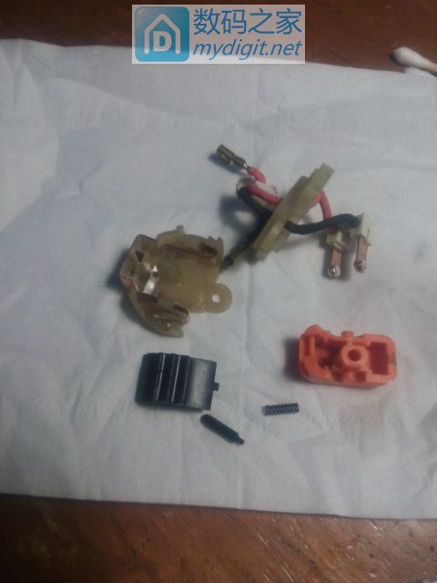

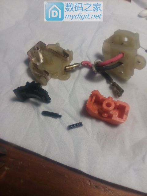

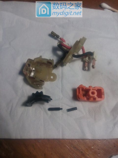

再来多说几句,装好后,发现开关有点回位不畅,没说的,拆了搞搞
很简单的结构,镊子两个爪一捅就开了,里边就这么点东西。清洗干净,打磨触点,活动部分上好润滑脂,合体。
有时候就喜欢搞这种简单的电批,没有一个电路板原件,简单粗暴,基本不出问题,除了问题也好解决,要是买了带电路板的复杂电钻,电路板坏了还不知道怎么修呢。

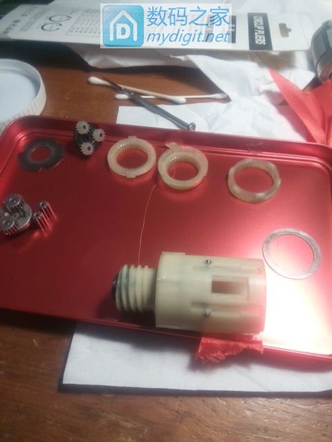

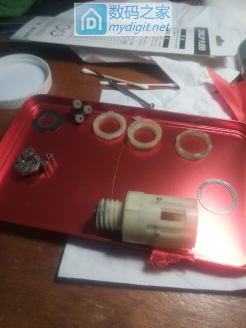

6220的设计还是比较特别的,比起6225的快慢切换略有不同,绿色开关帽下边有一个白色的挡块,挡块下边有一个弹簧。挡块对应的波箱里边的两个齿圈,变速时白色挡块挡住相应的齿圈,而另一个齿圈可以自由转动,实现快慢速调节。
这个就是快慢速的秘密了,我猜瘦高齿轮是快速,扁胖齿轮是慢速的,对应外边的齿圈固定或者活动,实现变速
拆开清洗时,我喜欢倒叙安放零件,这样安装的时候也不会弄反。这两张照片可以清楚看到两个高低速齿圈。
