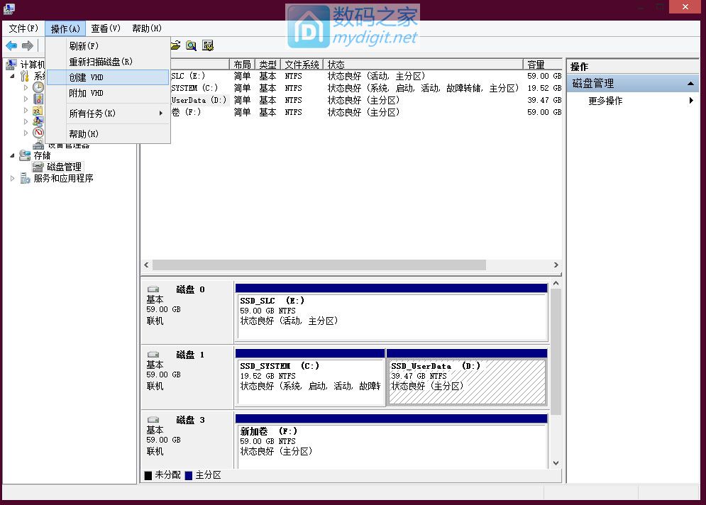

1.WIN8下进磁盘管理在系统盘(如果不是系统盘那么后面的启动菜单要修改)创建一个VHD文件,大小看你要装多少驱动,我的是2.2G。创建完就关闭磁盘管理。再次进入磁盘管理,按提示初始化、建立分区,并且右键菜单“标记为活动分区”,再关闭。我的电脑中就出现一个2.2G的虚拟盘。
2.双击运行下载的exe版,把安装路径指定为创建的虚拟盘,完成,关闭,并且在我的电脑把这个虚拟盘弹出。

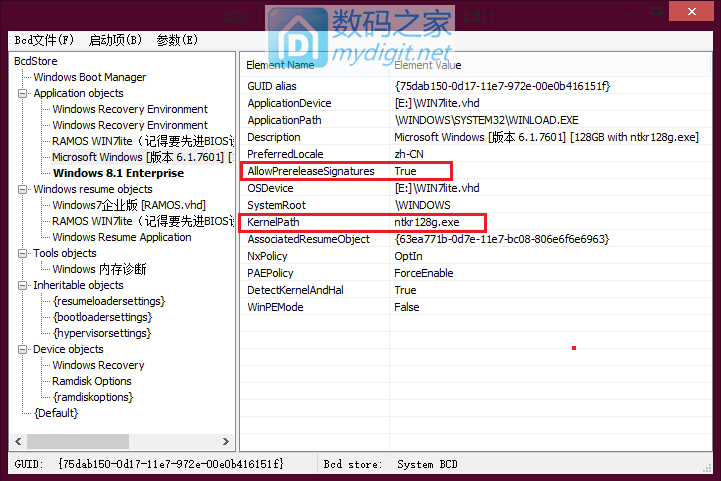

3.下载VHDX_OneKey,向当前系统BCD中添加VHD启动项(目前这个就是VHDOS,可以随意修改、保存),如图,然后重启,就会进入WIN7精简版安装进程,装好驱动,再没什么要改的话,就进msconfig中把这个启动项删除(也可以留着以后方便修改)。

上面的WIN7是32位,4G内存用了之后也只有700M可用内存,下面说说装ReadyFor4GB使它利用完剩下的1G内存。
先用VHDOS方式进入虚拟系统,安装ReadyFor4GB,关机。然后进PE,打开BCDICE,编辑C盘的BCD,在磁盘管理下先把当前C盘改路径为A,然后挂载这VHD为C盘,在高级里按图上红框修改,改完开机就可以识别完整4G以上内存了(注意直接在ReadyFor4GB里面添加的BCD启动项是往实体盘启动分区添加的,不是VHD,所以RAMOS下无效,仅在VHDOS下有效)。
