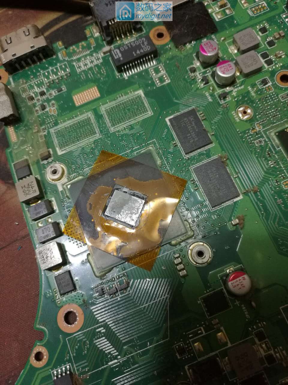

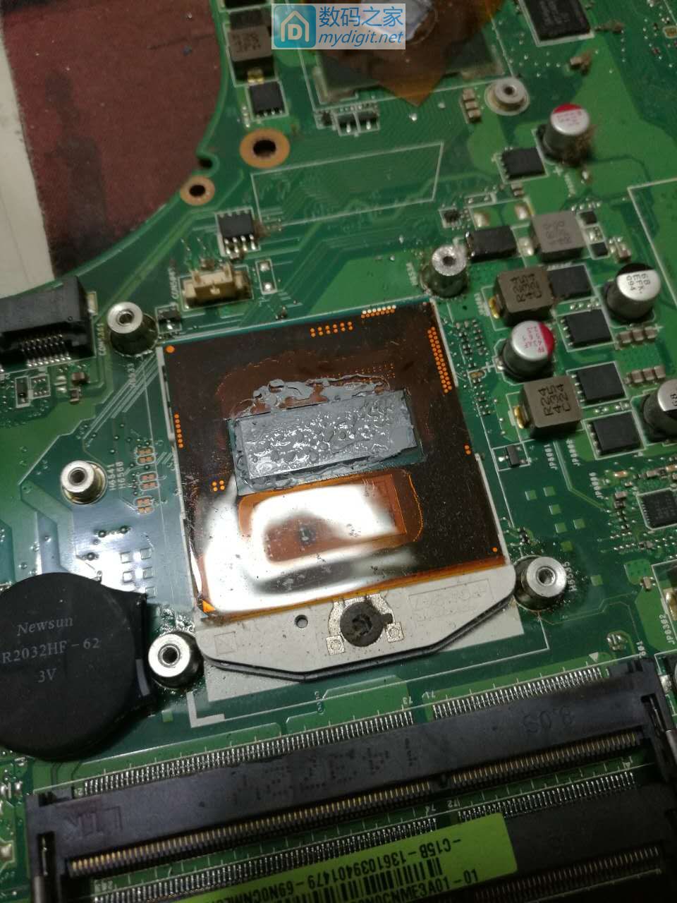

前两年买了个清华同方15寸笔记本,由于价格不贵,用着马马虎虎,也没太高要求。
只是去年开始发现CPU温度时不时较高。鲁大师说的,但是出风口温度又不高。动手拆开清洗风扇时发现cpu散热器固定柱脱开了,可能是由于我天天背着电脑上下班的缘故。但是送去清华同方的维修站说这是由于个人原因损坏,不予保修。算了吧,凑合着用吧,经常下面垫些东西,就不热了。也是由于自己拖延症发了,懒癌晚期,一直拖,这两天开机时屏幕上有花了,实在受不过,就自己动手拆开焊了下。那个说实在的那个原因是设计的BUG,焊锡太薄了,这次多焊点。历经半个小时,完成了。
第一张是焊了两个才想起来拍照的
这个是旁边芯片柱子照片,你看多单薄。
这个是焊好的,下面堆了不少的锡,这样不怕掉了

不光清华同方      大名鼎鼎的烂脑娃也有不少机器有这个问题,显卡热管固定桩脱焊导致GPU过热虚焊
