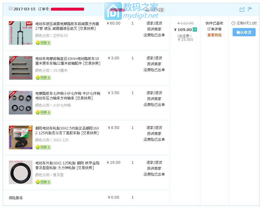

前几天发帖,俺家的雅迪小电动前叉减震出问题了,详见:骨灰级拆修电动车前叉减震(一):拆解篇|http://bbs.mydigit.cn/read.php?tid=2024631。减震拆出来后发现已报废,这不,中了坛友的毒,干脆升级减震,又败了液压减震回来了,经过一天的奋战,终于把这货换上去了,把更换的过程发上来给大伙看看,除了感谢支招的坛友,我只想说,招是好招,可就是把我折腾得够呛。
这是败回来的液压减震总成。旧的减震弹簧断了,本想只换成液压减震,可是跟卖家一对,方向柱是配套的,也要更换,反正旧的方向柱轴承也已磨损,好吧,上船吧。这套总成包括方向柱、液压减震及其轴承七件套,车轴也更换成加长的,另外,还赠送了一把L形内六角扳手。

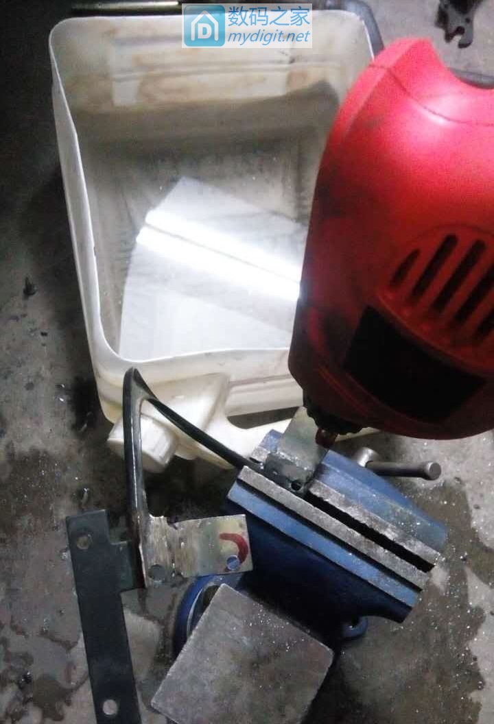

把方向架装上,遇到的第一个问题就是前刹车线没的固定的过孔。找出一块不锈钢薄片——必须是不锈钢的,刹车线的工作环境多恶劣呀(旁边那块是小磁铁):
用切割机割出一段,钻孔(这薄片上原有一些孔,就着来剪,只钻一个孔就行了),弯成环状,弯时中间穿一小段铁棍,用锤敲打更易于成形,然后带上螺丝上紧在铁棍上,再固定在虎台钳上,将锋利的边角打磨修整好:

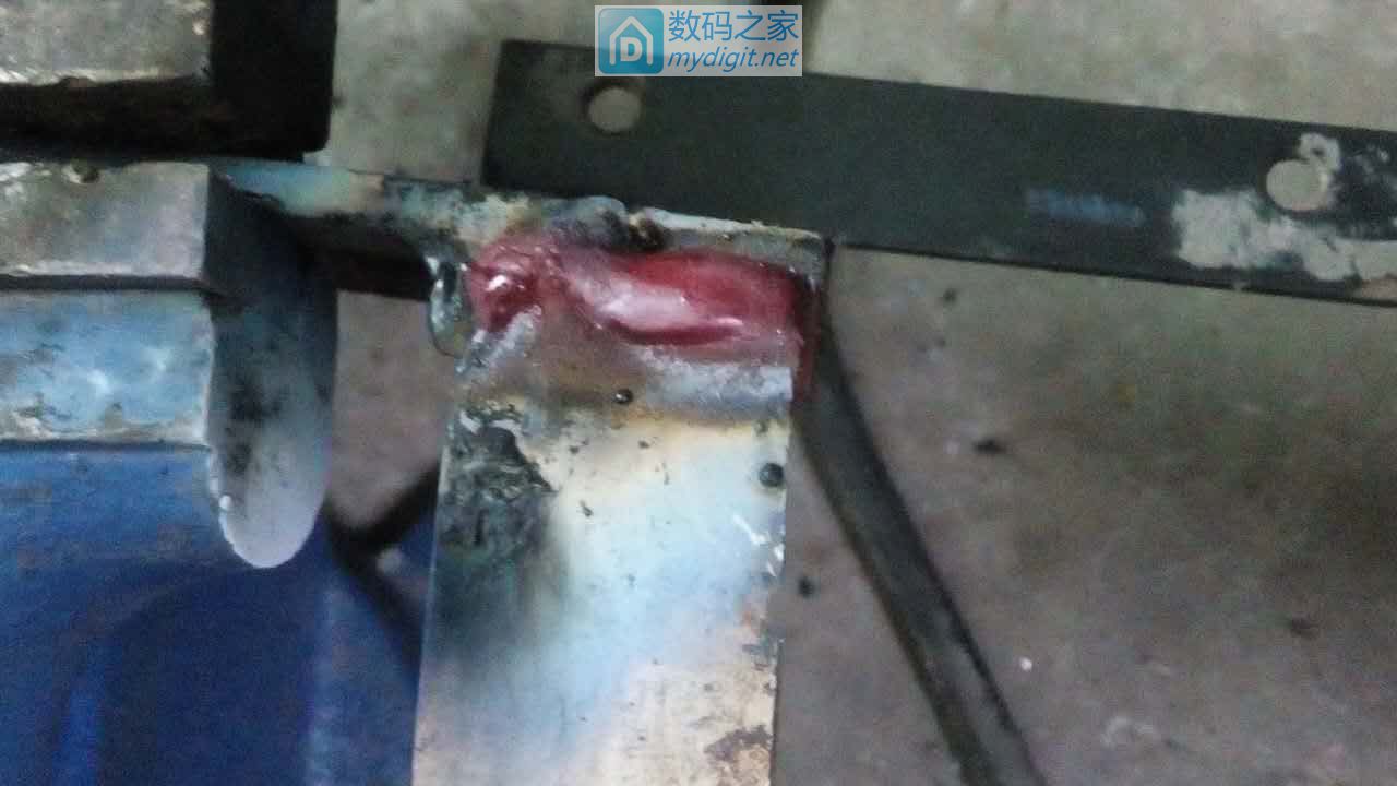

遇到的第二个问题是,你看到上面的前轮是全裸出镜的,挡泥板没有安装,它没有固定支架。其实卖家已经提醒过我了,我当时想,我那么多重武器,还搞不定一个车轮的挡泥板,还叫数码之家拆客吗?谁知那叫一个难整。
挡泥板没有固定的地方,两减震上下是光溜溜的,但在内侧各有两个螺丝孔,应该就是用于加装挡泥板的:
若另外焊固定支架,一是那减震不知是什么材质,我用磁铁试过不吸的,不知能不能焊上;二是不想破坏那新的液压减震,不美观,也怕因此影响了它的强度,所以还是利旧吧,把原来的支架移殖过来。

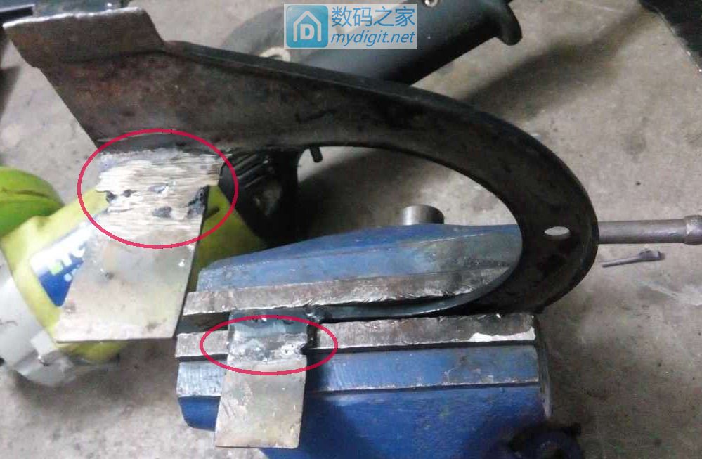

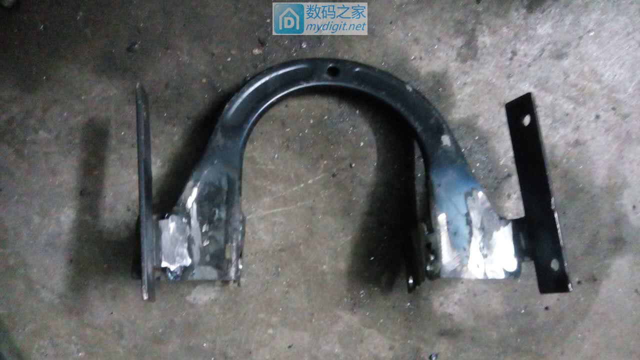

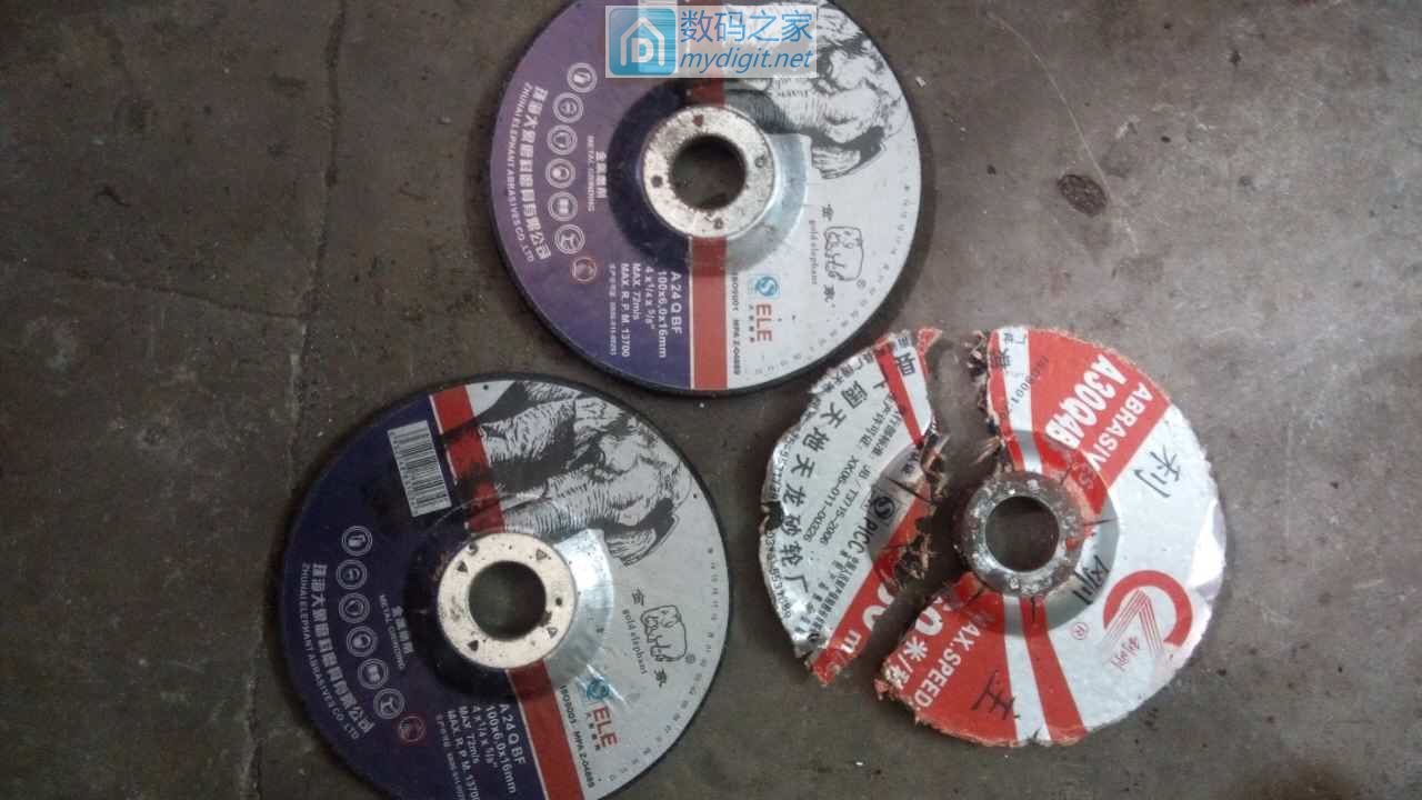

这是旧的挡泥板支架,先要把它分离出来:
先是磨片,再是割片:
三下五除二,割出来了:

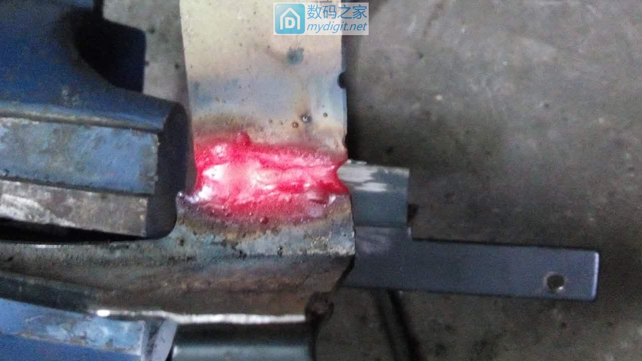

可是这样还是不能直接安装上去,又找出一小块铁板,是叫铁板不能叫铁片,因为有一定厚度的,否则强度不够:
准备重武器登场了:
到底这固定支架能不能移殖成功呢?楼下继续。
