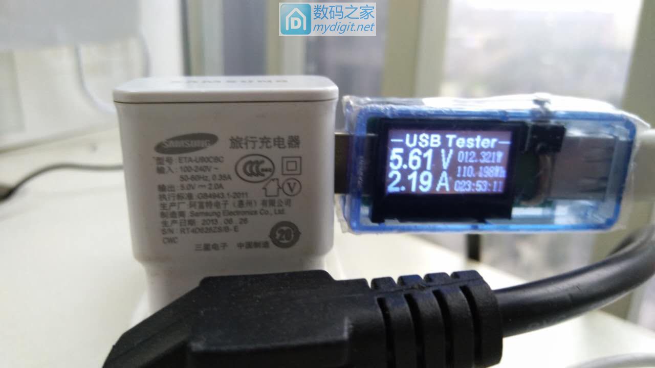

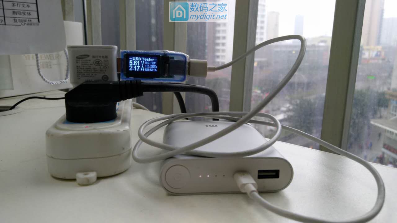

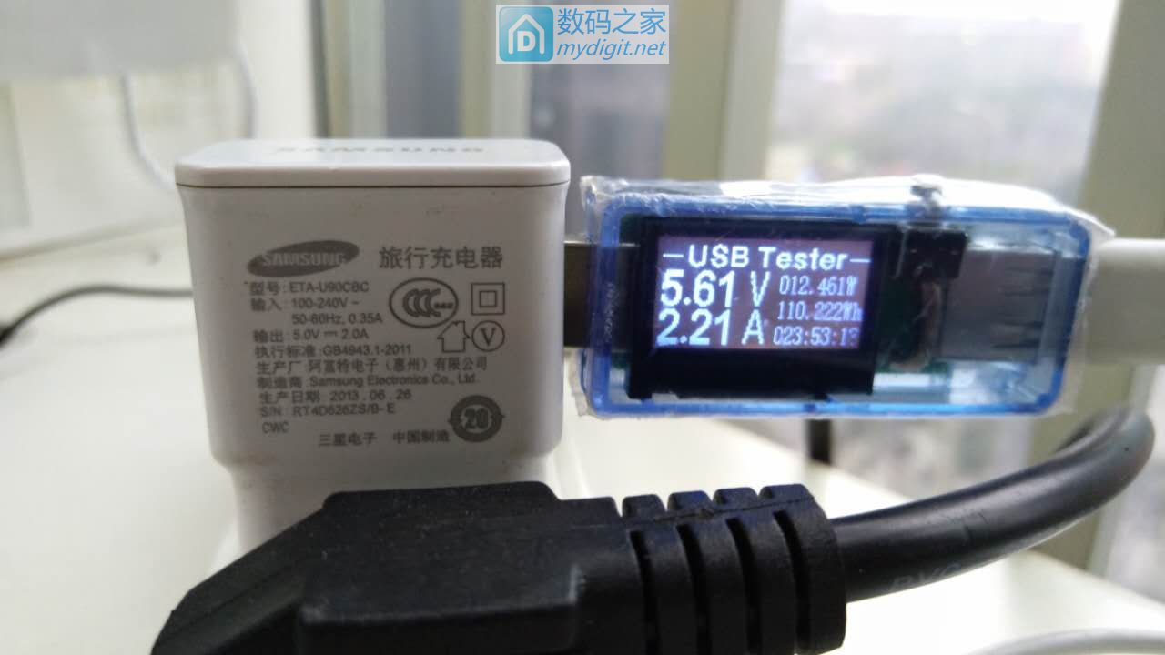

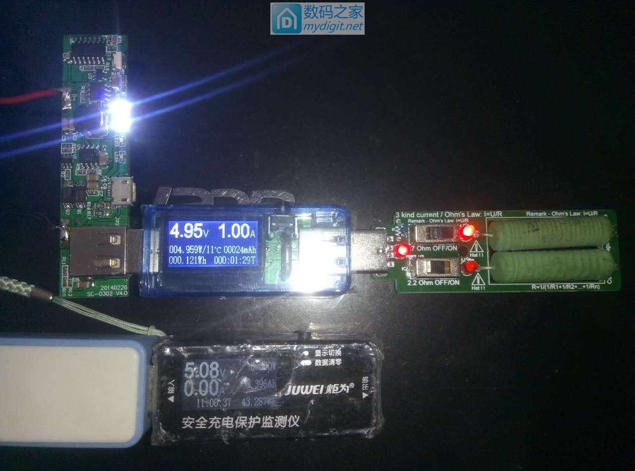

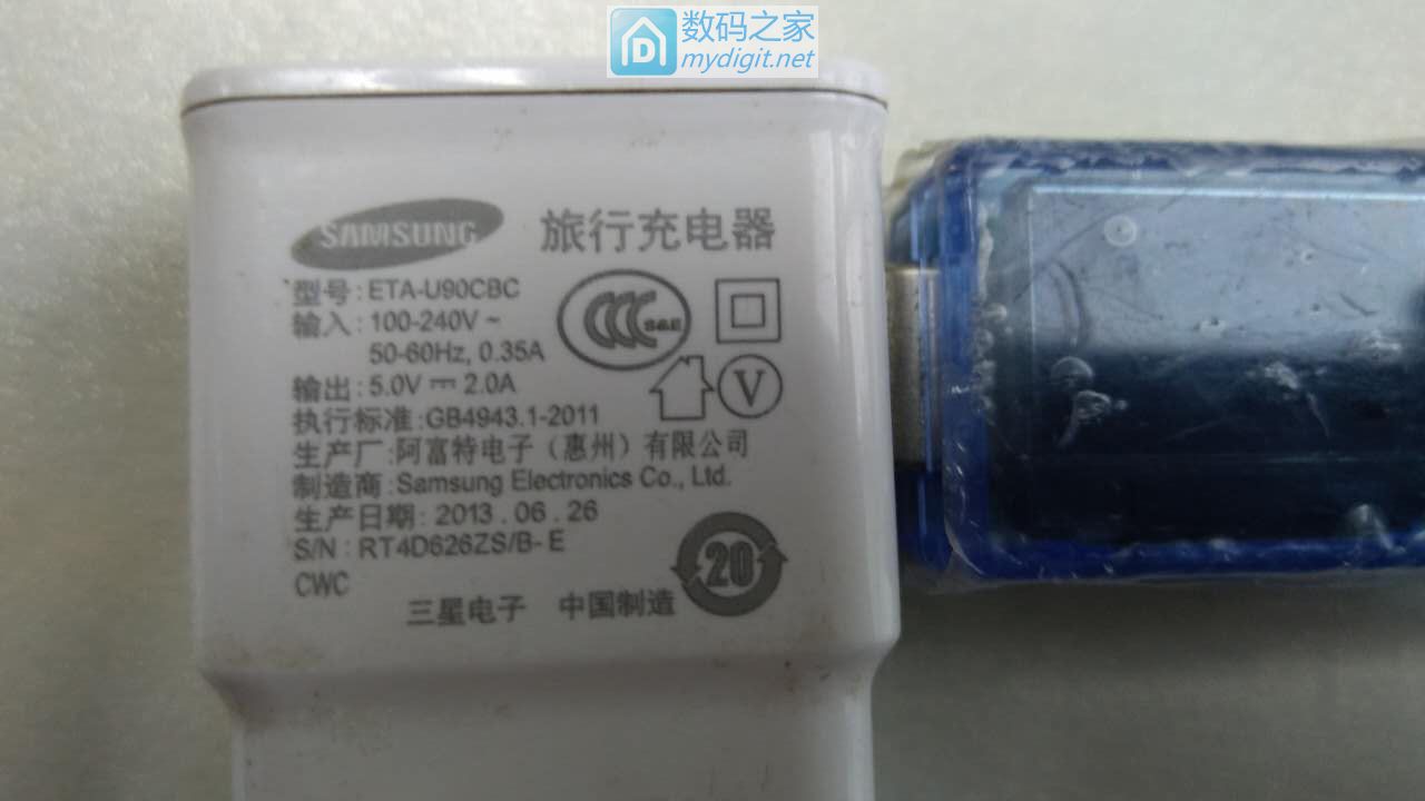

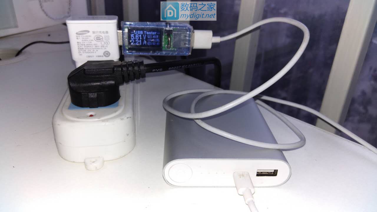

这个充电宝是在好久呢,就是第一批产品的快上新品的时候买的吧,当时刚出来的时候抢购啊,抢购,运气来了一个,没有用多久掉了,应该放在动车上面忘记拿了,后来又买了一个:用电感觉容量不行,下开开,哇靠,高仿的,电池不知道上面牌子的,蓝皮的那种,现在只剩下外壳和电路板,电路板只能1A的输出,图片嘛,我找找……找到了,下图看嘛
就是这个高仿的小米里面的电路板,现在还可以用

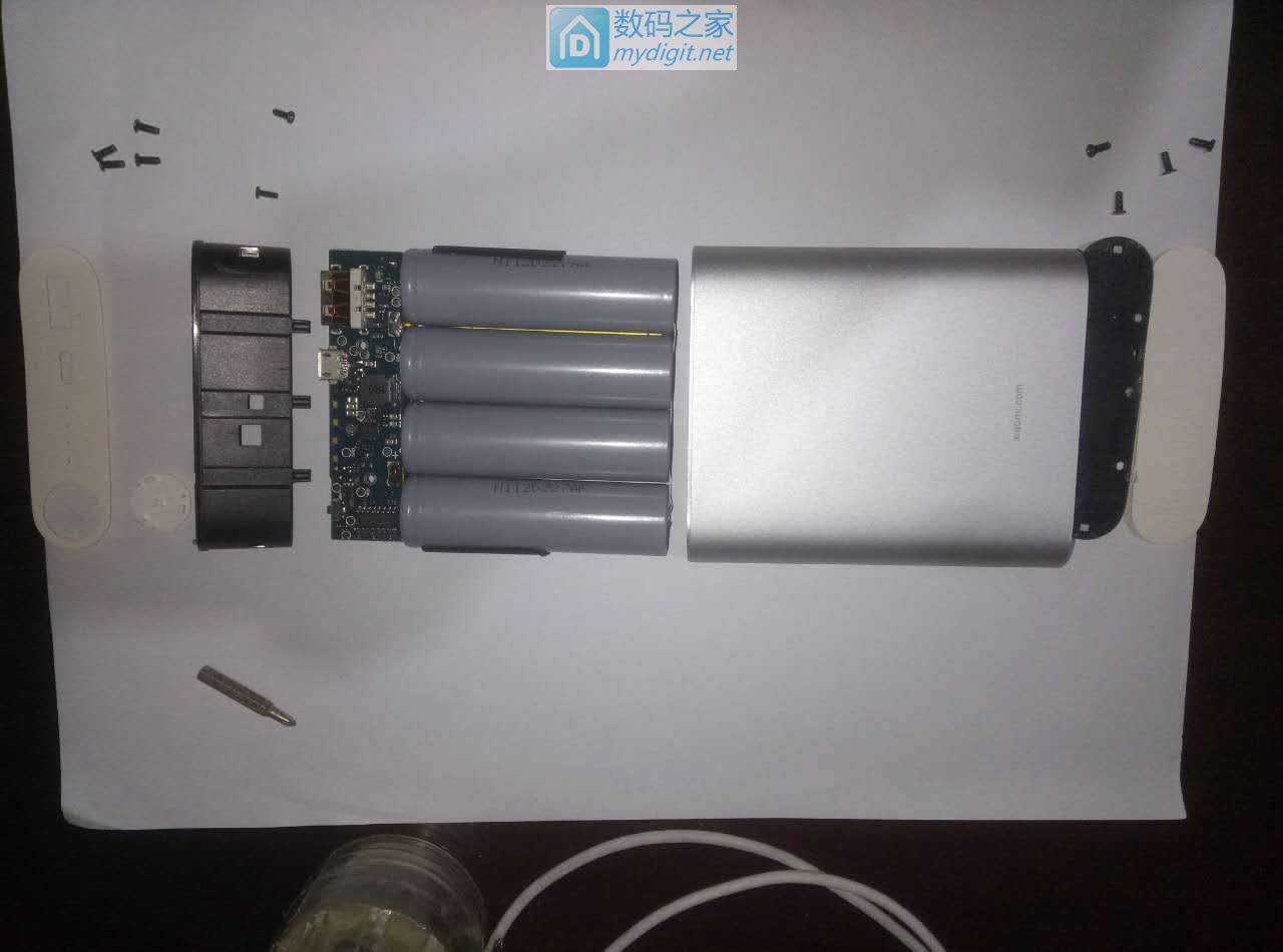

下来来张今天的正真品小米,全家福,那天晚上拆开照的,不是很清楚哈,电路板上面有生产日期,忘记拍了,反正至少是有2年得睡眠期了,当时充电一点都没有,以为over,而且电流只有0.2/0.3A的 冲了几天把,可能把千年的睡小宝米米给电醒了吧!~
下面来张今天猪脚:
下面就不打字了,图片清楚,自己用眼睛用放大镜哈!(拼音正在学习中……)
over

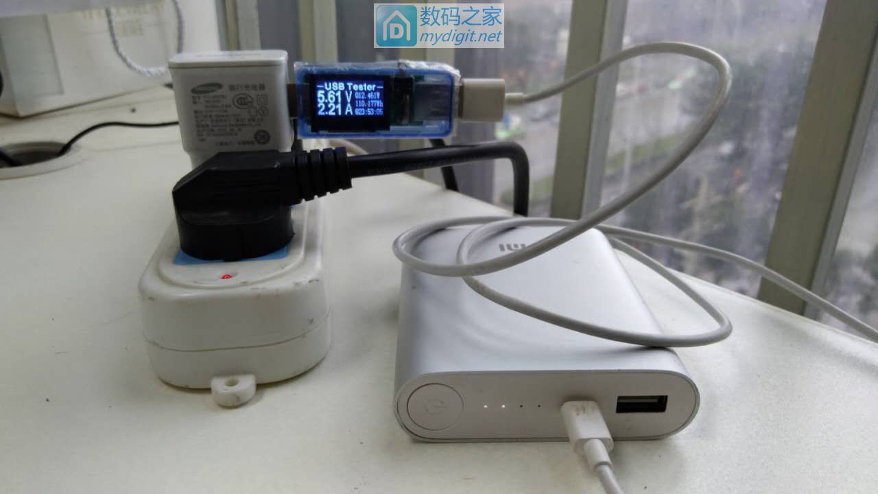

前段时间我还在墨迹水小米移动电源10400 虚标输入电流,不耿直 看来我冤枉小米米,哈哈,可能是三星这个充电头带线补嘛,还是?、等待论证,2A充电1个小时,整个外壳轻微发热(手摸得出),电路板上端发热明显些,就是不知道这样快速充电对电池寿命那些等……的影响………………大家一起来讨论哈,卖的最多充电宝小米………………

回 lmy2003 的帖子
lmy2003:木有看懂什么意思 (2017-03-21 19:56) 回 lmy2003 的帖子
论充电头线损补偿及充电线线路电阻对充电电流的影响

超过5.2v,小米充电宝就可以实现2a充电,这个是我用可调电源试过的。
前年买的富士通5v 1.8a充电器就可以给小米充电宝全速充电。

快速充电对寿命应该会有影响。现在18650电池不贵无所谓,容量大用小电流充电时间太长了

我瞅瞅:快速充电对寿命应该会有影响。现在18650电池不贵无所谓,容量大用小电流充电时间太长了 (2017-03-23 18:10) 回 我瞅瞅 的帖子
2A电流对于容量10400mAh的电池来说只是0.2C慢充。
1C约10A以上电流充电的话对寿命才会有显著影响。

只看该作者 7楼 发表于: 2017-03-23
线太长了 可以自己做根短线专门给充电宝充电用

只看该作者 8楼 发表于: 2017-03-29
看到5.61V的输出感觉是楼主的表好呢?还是楼主的表好呢……
