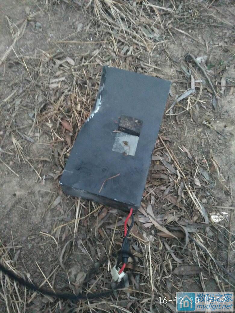

          去年捡的 一组电动车锂电池48v10A13串5并18650,手头没家伙,放一边,眨眼就是好几个月!
看了看捡的时候发的时间 2016年12月30日,扔一边整整三个月,时间过的真快!
参见:
《路遇黑匣子,什么鬼?|http://bbs.mydigit.cn/read.php?tid=1938359
黑匣子续,48v10A13串5并18650 电池拆解
《黑匣子拆出来60颗5并12串18650一共48v10ah|http://bbs.mydigit.cn/read.php?tid=1942971
          这两天实在看着它别扭,特意买了块小表zt101,看看这电池到底是个什么状况。
见下图:
具体型号:HTDS48V10A201503210609,估计就是2015年3月21日生产组装完毕的。
一直到2016年12月30日被我捡到,一共是21个月,630天左右时间吧。
不知道它为什么被丢在马路边?
也不知道现在电池的状况如何?
一起来看看

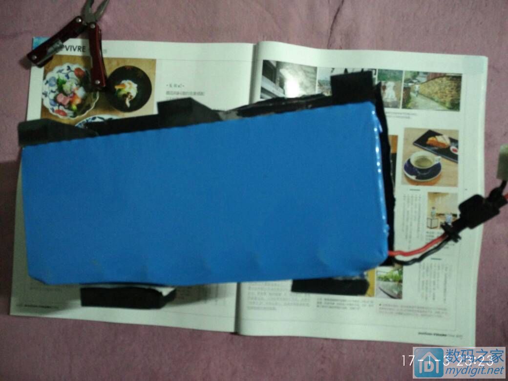

一把路边十块钱买的小钳子,一个多小时吧点焊的铁皮壳子撬开,露出真容!
没撕开蓝皮,粗略数一下,还以为是5并12串呢,拆开后,发现是13串,一共75节18650电池。
规格,型号:汉唐锂电池!(什么牌子?)
单节容量这2200左右,内阻40m欧。
充电电压54.5V,截至放电电压39,13V。
电池型号:+ICR18650A-2000mah 神马神马神马
今天刚到的小表zt1o1,体型小巧,凑合用用,也足够了。
从插头出测量 闲置3个月 开路电压51.06V
然后是每组的电压数:表笔接地线,每组电压如下:
测测每组间的电压差,在不破坏电池组结构和没有工具的同时,
估计也能大致反应一下电池的一致性
直接测量相邻两组间的电压,要比总电压递减计算出来的高出一点。
保护板 真容
型号 规格
六管设计,板子上覆盖有一层亮晶晶的防水胶层。
芯片都没有型号,或者就是字太小完全看不清
但这种胶是软软的,估计散热性能不回好到哪去。
板子厚度,单面设计,另一面也没有散热,直接粘在电池组上的
用的线材规格,动力线 14 awg,白色硬硬的 耐高温线
保护板上边还有一层薄薄的 玻璃钢 硬板 直接用双面胶粘在保护板散热片上
撕下来,发现保护板上贴着一片白纸,上边有字,估计是型号吧。
木了
