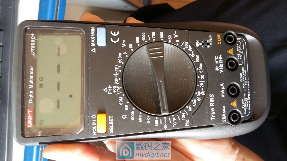

前些天看在论坛里逛,原来一直用着9205感觉不稳定,就看到UT890C+,手痒痒,就花了79元购入。回来后就天天摸,试档位精准度,发现直流电压档,6mA档及以下档误差偏差很大。后又继续想改1.2升9V加入。一切快完成时,装机试电池时,悲剧发生了
档位除了边上屏显,灯电正常,其它都快只是“----”量不了数据了

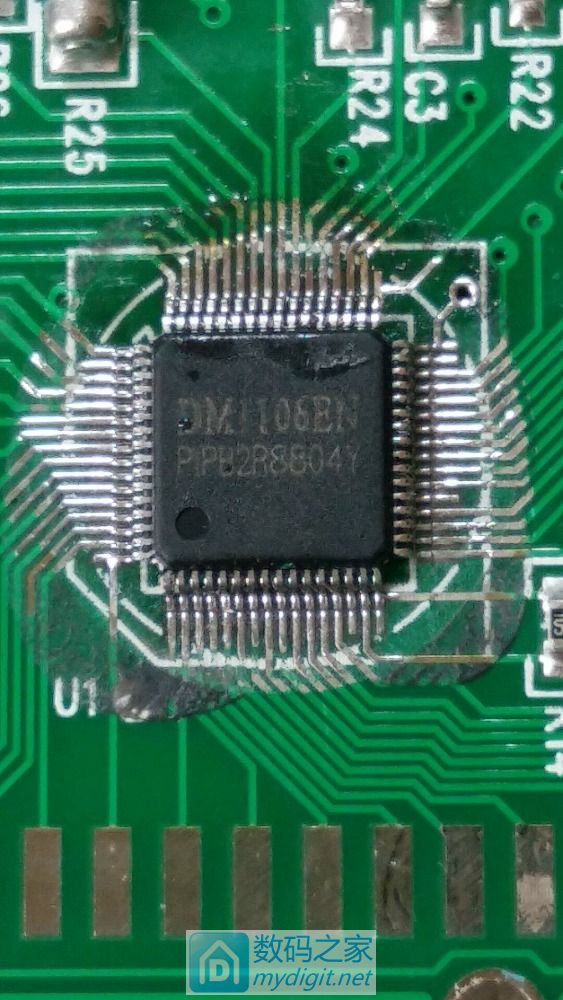

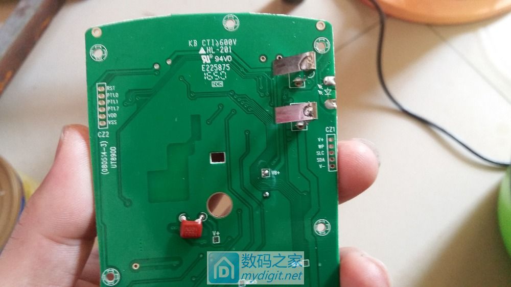

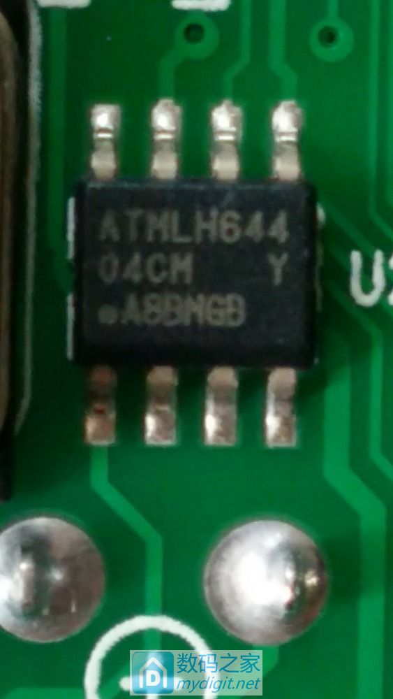

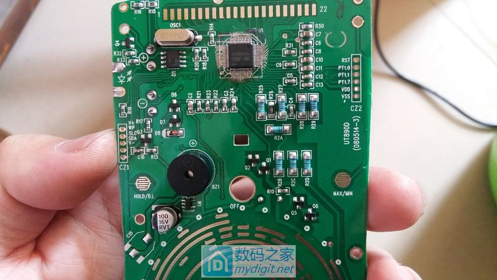

拆机看看吧,看能不能修,看到芯片好像有过牛屎痕,被铲过,换芯的。是不是买到返新机??
机版号
芯片
像这样故障是哪里坏,如果芯片坏直接换上是否可以,或还要写资料?大伙支个招。

芯片看样子是绝对动过,软件校准的万用表

1017613085芯片看样子是绝对动过,软件校准的万用表
故障是软出问题?还是芯片挂了?

和众仪zt102一样的方案,软件校准。换芯片试试能修好么

这块是什么芯片??找不到介绍

芯片动过痕迹明显!

联系客服,判断为程序乱了,寄回重写程序
