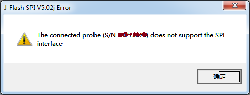

之前编写了利用J-Link烧写SPI接口串行Flash存储器的小众方法,详见链接:
http://bbs.mydigit.cn/read.php?tid=2003900
注:必须使用硬件版本为V9或以上的J-Link。网友@wjhwpp在短信交流中提到这一点。
利用J-Link烧写串行SPI Flash存储器(号外)
图0 J-Flash-SPI目前不支持低硬件版本的J-Link

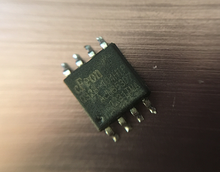

图1 cFeon Q32B-104HIP
上图的芯片是从另一个路由器上焊下来的,准备读出原固件做个备份。上J-Link和座子,轻车熟路,运行J-Flash-SPI,默认项目,菜单[Target]->[Connect]。

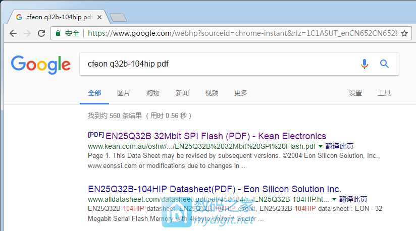

赶紧放狗搜芯片资料:
图3 Q32B资料下载

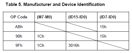

芯片资料上找到生产商和器件ID信息,和J-Flash-SPI读到的一致:
图4 0x1C 0x3016
关键的工作是根据芯片手册中的信息填写J-Flash-SPI要求的参数。

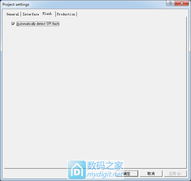

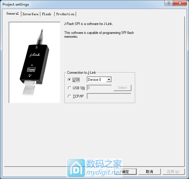

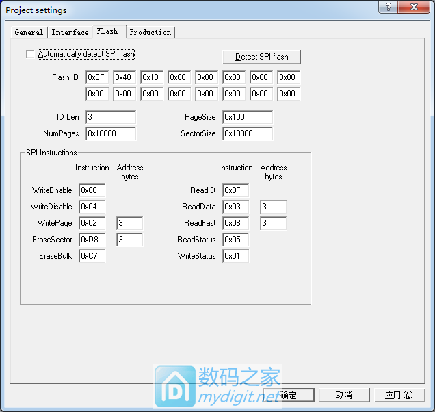

菜单[Options]->[Project settings]:
图5 Project settings基本页面
选择[Flash]页:
图6 个性化数据在[Flash]页
把Automatically detect SPI Flash前的对勾去掉:
图7 软件内置的W25Q128F操作参数

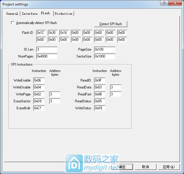

下面跟大家说下如何囫囵吞枣快速弄齐EN25Q32B的对应参数。
Flash ID顺序填入0x1C 0x30 0x16,ID Len明显是3个字节,和W25Q128F的一个样。

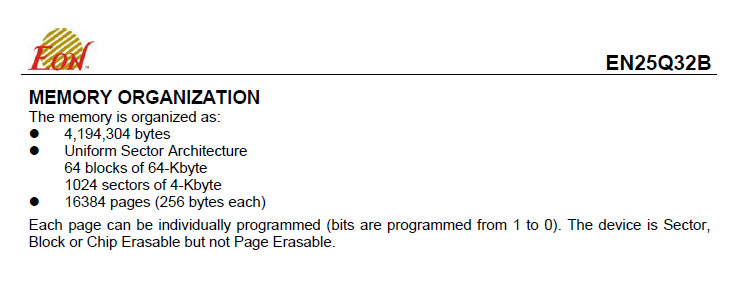

打开手册,查看这个存储器的组织方式:
图8 存储器的划分放在一起描述
4,194,304字节是存储器的容量——4兆字节;
划分为64块,每块64k字节大小;
划分为1024扇区,每扇区4k字节大小;SectorSize填0x1000(由十进制换算成十六进制值,下同)
划分为16384页,每页256字节大小;PageSize填0x100 / NumPages填0x4000
芯片可以按扇区、块或整片擦除,就是不能按页来。

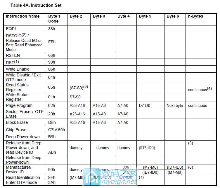

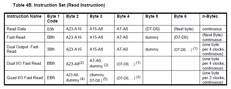

两个操作码表:
图9 指令集A
图10 指令集B
根据上面这两个指令集去比较,你会发现和W25Q128F的一样,同一套SPI Instructions。这就是标准化的好处!
图11 参数改好后是这个样子
参数对应填好后,[确定]返回软件主界面。
此时将座子里的W25Q128F拿走,换回EN25Q32B。

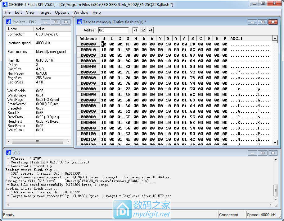

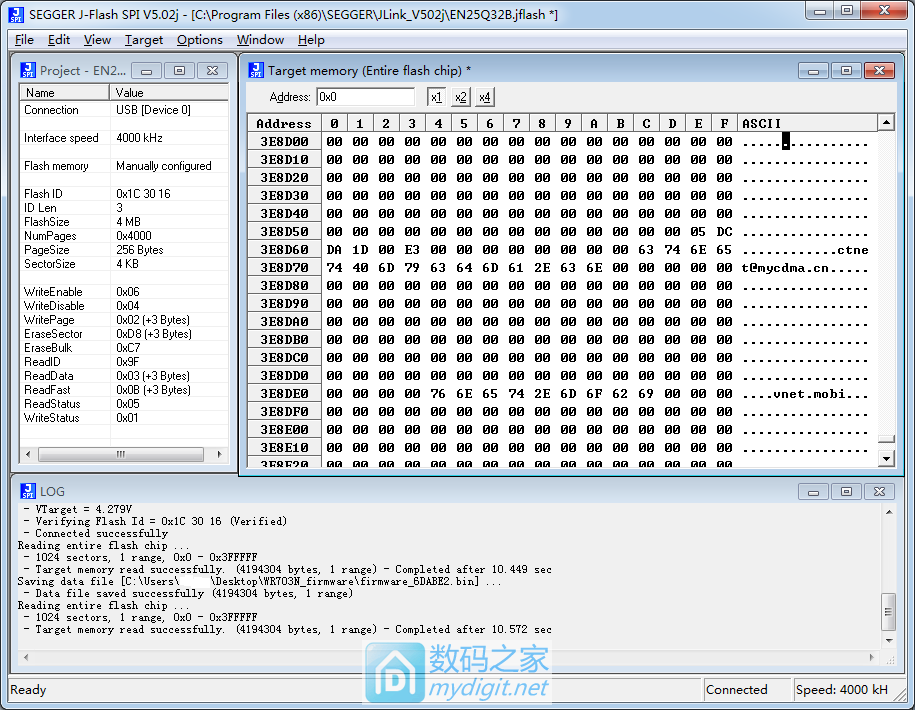

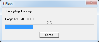

尝试读取整个芯片内容。菜单[Target]->[Read back]->[Entire chip]
图12 读操作进行中
图13 很快读取完成
Reading entire flash chip ...
- 1024 sectors, 1 range, 0x0 - 0x3FFFFF
- Target memory read successfully. (4194304 bytes, 1 range) - Completed after 10.483 sec
一般说来,读回的数据不是全0x00/0xFF之类就基本成功了:
图14 花了11秒钟读回的4兆芯片数据
再上下拖一下,找出一些有代表性的信息:
图15 数据尾段较有意思的地方
备份的读操作成功。
