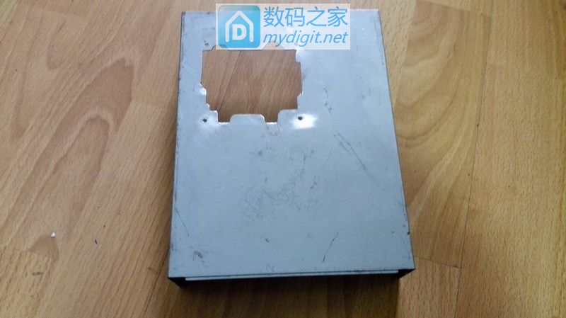

为了配合机箱,光驱的外壳作一些改动,底板裁去一条

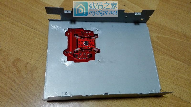

拆下光驱的底板,在机箱底板上作记号,钻好固定孔
光驱放入机箱,从机箱底部用螺丝固定

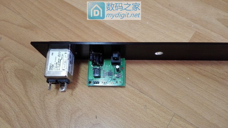

电源用1083稳压电路
输出12.5v和5.2v,调好后用固定电阻代替可调电阻,没有合适的阻值,只好又并又串
电源开关的结构
组装起来的样子,环牛输出AC6v,12v。RCA插座接光驱的数字输出口

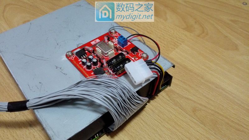

只看该作者 5楼 发表于: 2017-04-20

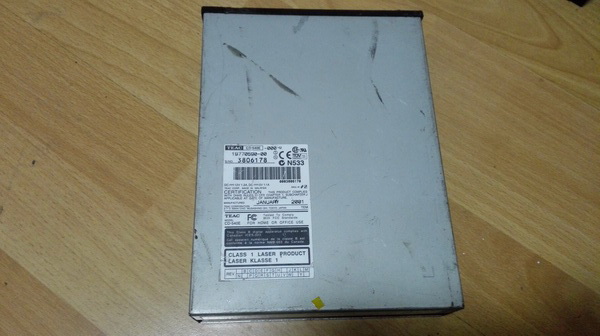

基本上完成了,1602用的是黑底屏,效果好些
跟外置光驱盒比较一下大小

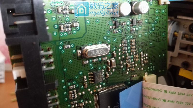

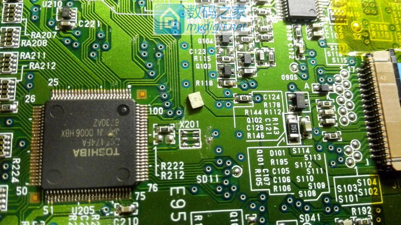

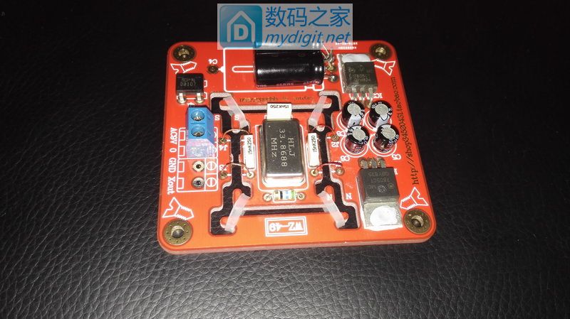

后期还要作进一步的加工,首先将光驱的晶振换成有源晶振,这样可以减少失真
但麻烦来了,这个频率的有源晶振找不到,拆了几个DVD光驱,都是这样

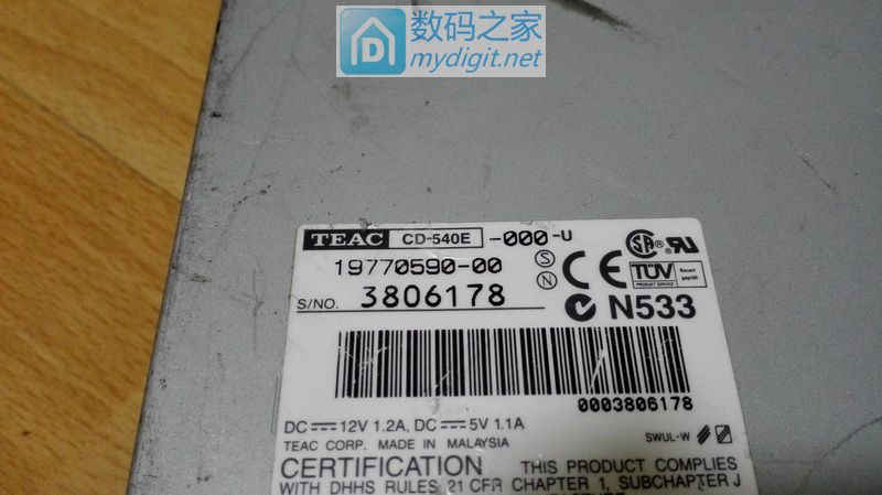

无奈只能换光驱了,于是买了一个神器
TEAC CD-540E,用这个型号做转盘的人挺多
这个光驱的托盘偏高了一点点,只能不要地板了,直接在光驱的塑料架上做固定位

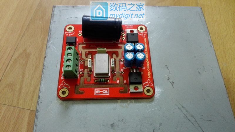

有源晶振
太厚了,改薄一些

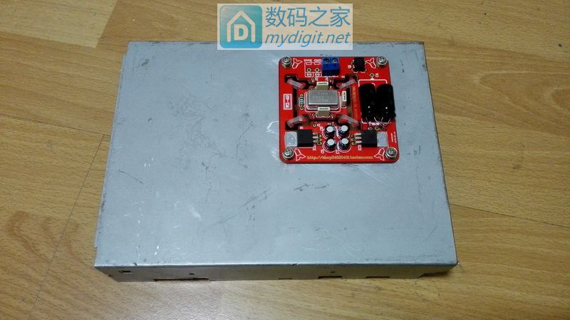

有源晶振打算装在光驱外壳上,这样处理是为了降低整体厚度,因为机箱薄了些
装好的样子

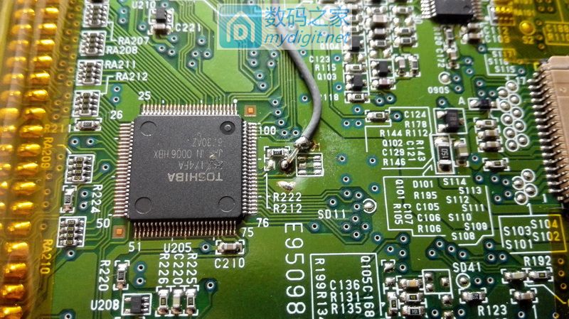

拆除光驱原来的晶振
屏蔽线一头接在这个位置,屏蔽线用的是无线网卡上的那种,耐高温,好焊接

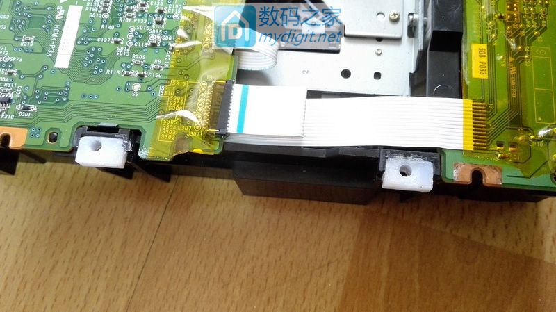

这个光驱比DVD光驱长,IDE线和电源线要处理一下,屏蔽线的另一端接到有源晶振上,12v电源分一路给晶振板供电
由于光驱的数字输出不是标准的同轴信号,要加上一块缓冲板,不加也能用,加上好些
未完,待续......

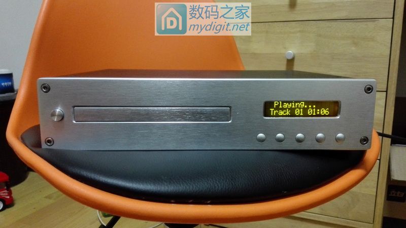

面板喷一下漆
完成
最后说一下,有源晶振还是有效果的,通过与CD随身听的对比,没装之前中高音刺耳些,装了之后,两者就没什么区别了
