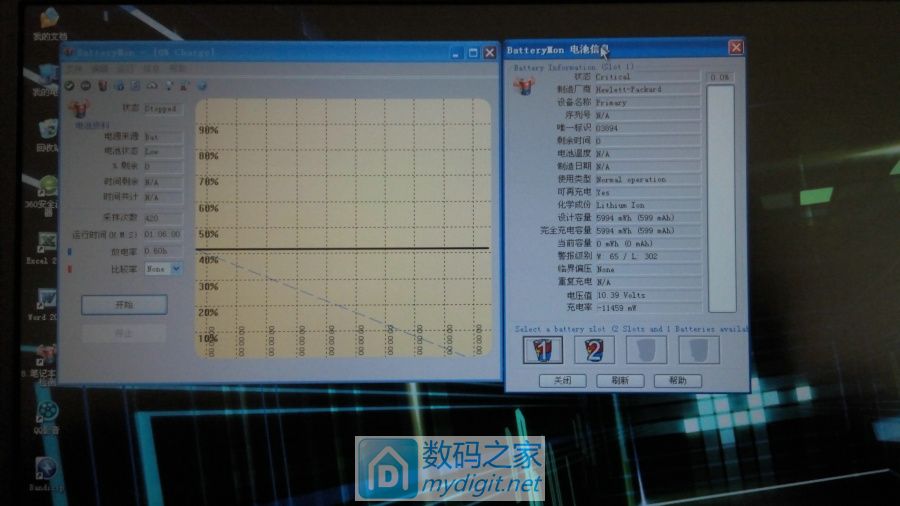

大家看图
笔记本电池充放电问题,这个怎么破{看图说话}
软件显示没电了,本子的电池也报警了,但电池还有电!
软件上的电量本子可以用30分钟左右,实际上可用1小时!
开机就打开软件点开始了,不知道什么时候开始又弹出来了,再也点不上的!
原来确实是用30分钟,但用冰箱大   法后电量可用时间变长了!
但是原来显示的设计容量与可用容量都是1万以上,现在变5千多了!
百度电量校准,说按F2,我按F2进去找不到电池校准选项,倒是有内存检测!进主板有硬盘检测,选硬盘检测还全盘格式化了!
HP官网说开机按F8,但是开机按F8无任何作用!
官网的电池校准软件在盗版系统上运行不了!
大家给支支招看怎么能搞定这个问题!
另外用这个软件修复也不会用,谁有教程给发一份!
先谢谢大家了

HP电池校准的关键就是关机充电,时间越长越好。先充满电,然后放电,windows自动关机后再进bios或者PE系统(这个时候用电池可能开不了机,插电源带一下),放到自动关机然后充电一晚。电芯没问题的话,两三次就可以校准回来了

嗯嗯,校准3次了,电量从7000多上升到19900以上,预计使用时间1小时,与实际使用时间差不多
我是这样校准的,充满电,然后开机打开电量软件放电,其他软件全关闭,屏幕硬盘3分钟关闭,系统不待机,直到没电关机,一直放好几个小时
